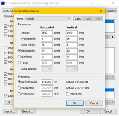

Ik kom toch nog even terug op de eerdere discussie mbt refreshrate vs hoge memclocks bij idle. Op de AMD reddit kwam ik een interessant draadje tegen waar men dit issues ook "ontdekt". Daar heeft iemand een super tip gepost die ik met jullie wil delen.
You can do it in a way less invasive method: just increase the "blanking lines" in CRU, you can keep all the other settings the manufacturer shipped your display with. This won´t harm your monitor. I increased it way, way higher than ever needed and the worst that could happen is that you have to reset the settings of your display or it does this itself. No hardware damage, the settings just define how the display signal is sent.
So here the pro tip, calculate your needed blank lines by:
refreshRate * totalVerticalLines * blankingTime
The linked thread told you the needed blanking time: about 460 micro seconds, or a little more. Multiply that (0,00046 s) with your refresh rate (lets take 144 Hz) and the total vertical lines of your display (shown in CRU, for example 1510). With these settings, you would need about 100 blanking lines, maybe a few more. Set these as "vertical blanking lines" in CRU, click OK and restart the driver.
Op basis van mijn monitor settings kom ik uit op de volgende berekening:
144 * 1496 * 0,00046 = 99.
In CRU pak ik de bestaande custom resolutie, klik op edit:
Afbeeldingslocatie: https://tweakers.net/i/R8-dI6Zi68ubd8cbudjnwVDLQd8=/full-fit-in/4000x4000/filters:no_upscale():fill(white):strip_exif()/f/image/OZlPjmxKUFeNjTnu6mODvmhw.png?f=user_large
Ik zie dat blanking op 56 staat (bij blanking vertical). Daaronder staan ook de total vertical lines:
Afbeeldingslocatie: https://tweakers.net/i/H59ftx3pyHu7BqdHZEism2dYe94=/full-fit-in/4000x4000/filters:no_upscale():fill(white):strip_exif()/f/image/FN9ppcXnM9d9HdlBSzuiClkC.png?f=user_large
Pas dat aan naar 99:
Afbeeldingslocatie: https://tweakers.net/i/jtDKzXOkxR2Xl4E4I9o-07mwAlw=/full-fit-in/4000x4000/filters:no_upscale():fill(white):strip_exif()/f/image/XtodORnWe5BEBjjVPuDBOHze.png?f=user_large
Let op, na aanpassing verandert ook je total vertical lines. Maak eventueel screenshot backup. Je kan altijd via CRU weer terug naar defaults.
Restart de driver, zet monitor terug op 144 hz en verdraaid, de mem clocks zijn een stuk lager. Ik schommel rond de 908 mhz op idle ipv 1980. Op 120 hz blijft het nog minder, 9 a 10 mhz, maar ik ben wel tevreden met dit aantal. Geen super hogere temps en toch die paar extra refresh rates erbij :>
Wel grappig om te zien als ik naar de 120hz settings in CRU kijk en ik pas daar dezelfde formule toe dan kom ik uit op het aantal blanking lines wat al staat geconfigureerd. 120 × 1525 × 0,00046 = 84,18. -> 85 staat er als default. Waarom zou men dan voor 144hz toch een veel lagere waarde gepakt hebben?
Nog geen crash gehad maar ik heb ook nog niet met deze settings een game gestart. Ik ben benieuwd naar jullie ervaringen met deze tweak.

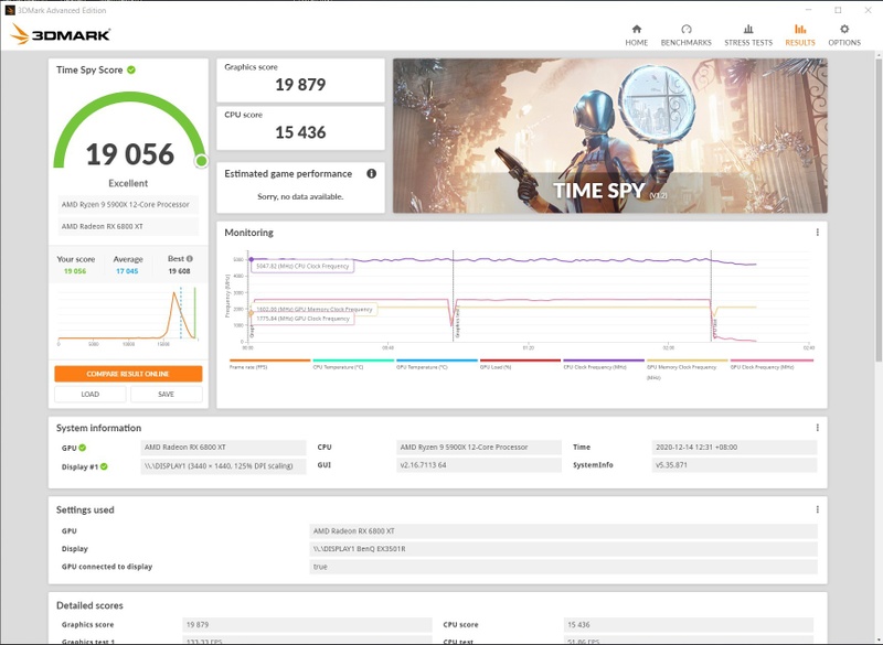

Heb vreemd euvel waarbij plots mijn 6800XT een veel lagere score geeft in TimeSpy...
Afbeeldingslocatie: https://tweakers.net/i/tVvgp2jqLpd7Agpxyv5e3UjldNk=/800x/filters:strip_exif()/f/image/SCZjkLg7wew7zMzgTAh8HAEU.png?f=fotoalbum_large
Afbeeldingslocatie: https://tweakers.net/i/e3DDIQ4vQmesdT7guooPHd7Rkj4=/800x/filters:strip_exif()/f/image/hjDaiUOt49ExHos3QZZdz8I7.png?f=fotoalbum_large
Variabelen zijn dat ik 5800X heb vervangen door 5900X (zelfde geheugen en snelheid etc) en laatste drivers... iemand anders hier last van? Andere benchmarks lijken meer stabiel.
R7 9850X3D + ASUS ROG X870E APEX + RTX 5090 FE + 48GB TG Xtreem 8200 CL38 + Seasonic PRIME TX-1300 ATX3
  • Astennu

Cidious schreef op donderdag 10 december 2020 @ 12:46:
Het valt mij vooral op dat je clockspeed niet zo stabiel is. Bij mij is de GPU clockspeed zo goed als een flatline. Ik heb wel een 6800, geen XT.

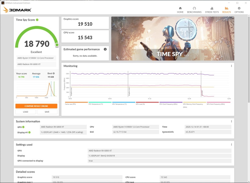

Afbeeldingslocatie: https://tweakers.net/i/OjXFChtQCXBJgfFd-SFbNq0xWIA=/800x/filters:strip_icc():strip_exif()/f/image/fZwwyoTsm1tQAYMNBOjQtgC1.jpg?f=fotoalbum_large
Weet iemand meer performance uit de reference 6800XT te persen? Ik loop in power limit en heb MPT geprobeerd maar die lockt mijn core frequentie op 500Mhz...

Cidious schreef op zondag 13 december 2020 @ 18:43:
AMD heeft de bios van de nieuwe kaarten gelockt. Mpt werkt op dit moment maar voor een klein deel je kan alleen die max power in watt en amps aanpassen zonder dat hij op idle clocks gaat hangen.

Astennu schreef op zondag 13 december 2020 @ 19:05:
THANKS! Dat was wat ik zocht!
precies genoeg om mijn maat z'n E-penis te laten krimpen :P We zijn al een paar dagen bezig elkaar van de troon te stoten. Erg vermakelijk. This got me back on top. Super bedankt!
Mijn 5900X - 6800XT:
Afbeeldingslocatie: https://tweakers.net/i/HbFcmXIEjoTCc8wjLwyjnl35bG8=/800x/filters:strip_icc():strip_exif()/f/image/pjEfPkYet1cgNLfxiRn8CmUl.jpg?f=fotoalbum_large
Zijn 5950X - MSI 3080 Suprim (435W):
Afbeeldingslocatie: https://tweakers.net/i/WmFd1o3Mg3H7-3L_2mQFtZ_vFqI=/full-fit-in/4000x4000/filters:no_upscale():fill(white):strip_exif()/f/image/o3lStrRWSyeRRrf9F4xVzLg0.png?f=user_large

Astennu schreef op maandag 14 december 2020 @ 09:12:
Haha netjes er net voorbij :)
yep. Verschil is wel mijn hele system load power draw uit de muur is 460W.. zijn GPU alleen trekt al 435W hahahaha.

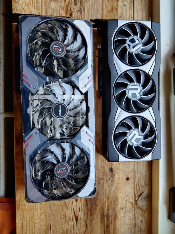

Sinds zondag ook in het bezit van een reference 6900 XT die vandaag is overgenomen omdat ik toch nog de Asrock 6900 XT Phantom Gaming heb ontvangen.
Ik vond de reference kaart al best groot, maar de nieuwe kaart is helemaal groot.
Afbeeldingslocatie: https://tweakers.net/i/6Vh96lmLnmgrGAuimeTsyJXl4yI=/x800/filters:strip_icc():strip_exif()/f/image/39jIBzgrhf5cotqqJycRQweW.jpg?f=fotoalbum_large
Afmetingen zijn:
Reference:267 x 120 x 50 mm
AIB Custom: 330 x 140 x 56 mm, 2.8-slot
Het gewicht is wel redelijk vergelijkbaar, de AIB kaart is maar iets zwaarder. Ik denk dat de winst hem vooral zit in de betere airflow en de grotere fans.
Ik merk dat mijn CPU wel een stukje warmer wordt ten opzichte van de 5700 XT en RX 570. Ik ga eens onderzoeken of ik de max temp in de bios kan veranderen zodat de fans minder snel overstuur gaan (die gaan bij 70 graden naar 100%).

Sp3ci3s8472 schreef op woensdag 23 december 2020 @ 18:51:
Afmetingen zijn:
De reference kaarten zijn eigenlijk best klein. Vooral erg kort. De XT cooler is vrij hoog tov de 6800 maar de non XT cooler is heel erg compact en koelt goed.
De aib kaarten zijn allemaal gewoon super groot :D

Astennu schreef op donderdag 24 december 2020 @ 02:37:
Klopt, ze zijn erg compact. Ik was onder de indruk van de reference koeler, die is goed ontworpen.
