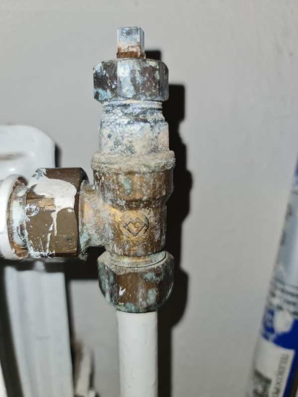

Ik krijg mijn radiatorknoppen niet gemonteerd en ik de handleiding geeft mij niet de antwoorden.
Heeft iemand een idee welke adapter ik moet gebruiken of moet aanschaffen? Afbeeldingslocatie: https://tweakers.net/i/rc0yET5W8bNndIxegx2hP98c9fw=/800x/filters:strip_icc():strip_exif()/f/image/N917y0yvSTHluhCmVKsi1b1X.jpg?f=fotoalbum_large
Afbeeldingslocatie: https://tweakers.net/i/28chEU8XA7j7sM-MGyIXHkPvkFY=/x800/filters:strip_icc():strip_exif()/f/image/vV4j16T3D5DbNt1IDpiLFppv.jpg?f=fotoalbum_large
Afbeeldingslocatie: https://tweakers.net/i/ZsR96T7dlgOUjArLOHcyye4PcEE=/x800/filters:strip_icc():strip_exif()/f/image/ulPqDb1FrtuGOq1FXfcrONrg.jpg?f=fotoalbum_large
Afbeeldingslocatie: https://tweakers.net/i/ibzvhosicDxzTF43PUu5ddX89gI=/x800/filters:strip_icc():strip_exif()/f/image/cHpSrDo9kaD57Enq2uLZQ0Fv.jpg?f=fotoalbum_large

Dit is een kraan, geen thermostaatkraan.
Maw. Het is geen thermostatische kraan maar een handmatige draaiknop dus idd niet zomaar te vervangen.

Pasqui schreef op dinsdag 29 december 2020 @ 21:28:
Heeft iemand een idee welke adapter ik moet gebruiken of moet aanschaffen? [Afbeelding]
De Tado knoppen werken alleen met een thermostaatkraan, wat jij hebt is een eenvoudige radiatorkraan en dat gaat niet werken.
Radiatorkraan vervangen
Mocht je er zelf niet uitkomen dan kan een loodgieter dit heel snel voor je oplossen :)

wvanommen schreef op dinsdag 8 december 2020 @ 17:12:
Je moet naar M30, die bijgeleverd adapter voor Danfoss RA zijn inderdaad bagger, ik heb uiteindelijke mijn kranen overal laten vervangen omdat dat het beste werkt. Maar deze: https://www.wildkamp.nl/p...u6nsODJecBXoaAp4eEALw_wcB
zien er in ieder geval veel degelijker uit.
ik heb inmiddels deze adapters ook binnen, alleen ik krijg ze best moeilijk opelkaar geschroefd. Soms moet er geweld aan te pas komen. Heb je hier nog een truukje voor? of is het gewoon netzolang " prutsen / tweaken" ?
Of een andere adapter? want die plastic dingen zijn bagger ben ik achter.
  • Megalomania

  • wvanommen
  • Registratie: Maart 2019
  • Laatst online: 17-11 22:31
Verwijderd schreef op maandag 4 januari 2021 @ 13:08:
Nee geen idee, ik heb deze zelf nooit gebruikt, misschien dat iemand die ze wel gebruikt heeft er iets zinnigs over kan zeggen.
<captain obvious mode>
Je hebt wel het schroefje losgehaald voordat je hem erop deed neem ik aan?
</captain obvious mode>

  • Tijgertje
  • Laatst online: 08:21
Weet je welk merk radiatorkraan je hebt? In de beschrijving van Tado staat precies welke adapter bij welk merk hoort. Uiteraard geen geweld voor nodig, maar moet vrij eenvoudig zijn en in een keer passen.
https://support.tado.com/...diatorknoppen-te-monteren

ahh ik dacht dat jij ze wel gebruikt had :) zo las ik het.
En ja de schroefjes heb ik los, het gaat meer om de adapter in de achterkant van de radiatorknop te draaien. daar zit het issue.
Inmiddels ben ik redelijk getraind, maar had gehoopt dat er een makkelijkere manier was/is waarbij je minder kracht hoeft te zetten

  • maubaan
  • Registratie: Oktober 2015
  • Laatst online: 17-11 10:09
Ik heb een beste uitdaging. Sinds dinsdag draait Tado bij mij thuis. Alleen blijft een verwarming ver boven de wenselijke temperatuur, laat dit nou ook direct de slaapkamer zijn. Ik wil het er 18 graden hebben maar Tado blijft stoken tot 24 mega vervelend als je het mij vraagt. Ook heel warm en onnodig. Heeft iemand hier een oplossing voor? Is mijn Tado thermostaat mogelijk stuk of is er iets anders aan de hand? Heel af en toe weet de temperatuur te zakken naar 20 a 21 maar gaat daarna vaak weer omhoog naar 24...
new pc build in the making
  • thieske1
  • Laatst online: 18-11 23:11
maubaan schreef op dinsdag 5 januari 2021 @ 22:03:
Heb je de radiator knop met de adapter aan moeten sluiten?
Ik had bij 2 van mij radiators te korte pinnen gebruikt waardoor deze kamers ook te warm werden.
  • maubaan
thieske1 schreef op dinsdag 5 januari 2021 @ 22:25:
Dat zou goed mogelijk zijn hier dacht ik zelf ook al aan. Alleen is het probleem dat bij deze radiator geen schroefdraad aanwezig is. Ik moet iets hebben wat ik er tussen kan zetten wat ik niet heb.
Wat ik heb gebruikt is de ring die meegeleverd is van tado waar de thermostaat op geschroefd kan worden. Alleen weet ik niet hoe ik de pin het beste kan verlengen... kan ik hier nog iets tussen zetten?
Mogelijk dat een foto duidelijker kan zijn die kan ik morgen avond maken

  • Tijgertje
maubaan schreef op dinsdag 5 januari 2021 @ 23:42:
Heb je hier wat aan?

  • maubaan
ja deze heb ik eerder ook gevonden, het lijkt er op dat mijn thermostaat de Danfoss RAVL radiatorventielen is
alleen de pin is te kort, hoe kan ik deze het beste verlengen?

  • Haan
  • Laatst online: 18-11 19:56
Haan
dotnetter
@maubaan Je hebt als het goed is drie pinnetjes met verschillende lengtes, heb je de langste gebruikt nu?

  • maubaan
die pinnetjes zijn voor de volgende merken Comap, Herz, Terrier, Siemens, Olymp niet voor de Danfoss jammer genoeg, anders had ik die er wel tussen gedaan. misschien dat ik een ander pinnetje kan aanpassen om er tussen te passen. het zit namelijk zo dat ik geen optie heb om een pin ergens in te doen die hem vast houdt. wanneer de tado "los" zou gaan zou deze pin ook los komen

  • Bla65
  • Registratie: September 2014
  • Laatst online: 31-10 20:49
maubaan schreef op woensdag 6 januari 2021 @ 08:51:
Ik kwam met Google al heel snel op dit soort adapters: https://www.verwarmenperk...ter-adapters/danfoss-ravl
  • maubaan
maar dat is een "adapter" naar een ander maat als ik dat zo zie, de thermostaat is ook wel goed en de maat ook dat past allemaal, alleen de pin die er in zit is niet lang genoeg lijkt het of waardoor mijn kachel te warm blijft.
Wat jij opstuurt lijkt een adapter voor maat X naar maat Y
  • Bla65
maubaan schreef op woensdag 6 januari 2021 @ 09:47:
Als het nu niet past heb je toch iets nodig, en die adapter lijkt te doen wat je nodig hebt. De Tado is M30 dus dan zou het moeten werken. Heb je de huidige adapter er wel goed op zitten? Ik had de adapter voor mijn Danfoss RA ventielen eerst ook niet ver genoeg naar achteren zitten waardoor het ook niet goed pakte.
  • maubaan
Bla65 schreef op woensdag 6 januari 2021 @ 09:57:
dat zal hem zijn, ik hem hem vrij ver naar voren zitten dat leek goed te zitten.
als dat niet werkt bestel ik die adapter bedankt!
