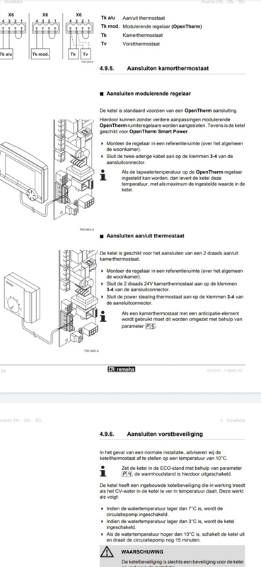

Hallo,
Gisteren een ATAG thermostaat vervangen door een Tado V3+.
Maakt niet uit hoe de plus en de min aangesloten dus dat moet goed zijn.
Gepaired met de bridge en dat klopt allemaal. De app ook.
Helaas reageert de a244c niet op de Tado. Heb 'm al op 25º gezet maar het blijft hier 20º.
Iemand die hier een verklaring voor heeft ?
Ketel voldoende druk - ontluchten gaat automagisch, al enkele malen gereset maar er verandert niets.
Het schermpje geeft echter een kraantje aan en geen radiator. Moet dat bij warmtevraag niet de radiator zijn ?
  • g00gle
  • Registratie: September 2016
  • Laatst online: 23:29
Heb je de thermostaat wel ingesteld? Zoek hier maar is naar de installateurs handleiding.
  • MAB The Frisian
  • Laatst online: 16-10 19:59
Ik kom niet verder dan de steeksleutel en de schroevendraaier. Volgens mij laadt het menu niet.
Als ik dan op de knop en de min druk verschijnt "exit" en that's it. R01 komt niet eens in beeld.
Kan Open Therm dus niet configureren.
[ Voor 7% gewijzigd door MAB The Frisian op 23-12-2020 16:47 ]

MAB The Frisian schreef op woensdag 23 december 2020 @ 16:39:
Goed lezen, je moet die knop een aantal keer 3 sec inhouden.

  • MAB The Frisian
g00gle schreef op woensdag 23 december 2020 @ 17:05:
Dat klopt. Tweemaal 3 sec en dan zou ie 2 minuten bezig zijn met laden en dan zou R01 verschijnen.
De manual voor installateurs op p9,10 en 11.
Dat gebeurt dus allemaal niet en dus kom ik niet verder.
@jessesteinen: dat ga ik even proberen. YES, en nu nog verder.
Ben nu bij de v en de Opentherm is dus installed. Weet ook waar het aan lag. Had 'm gisteren al gepaired en had meteen daarna verder moeten gaan. Nu kwam ik met tweemaal 3 seconden niet verder dan de schroevendraaier en de steeksleutel. Normaal download ie na de tweede 3 seconden dan meteen het menu.
Bedankt voor de hulp. Zal nu eens verder kijken nog.
Nog iets bijzonders te verwachten of zou het zo moeten werken ?
Dat werkt wel (y)

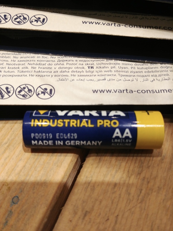

Ik loop tegen een paar issues aan. Systeem is nu ruim 2 jaar in gebruik. Van een tweetal knoppen krijg ik de melding dat de batterijen leeg zijn dus die had ik vervangen. Gek genoeg bleef de melding in de app staan, zelfs nadat ik voor de zekerheid de installatieprocedure had herhaald. Ik twijfelde aan mezelf en kocht nieuwe batterijen. Nog een keer vervangen in beide kamers... en nog steeds geeft de app aan dat de batterijen bijna leeg zijn.
ik gebruik deze: Afbeeldingslocatie: https://tweakers.net/i/tzNnYuN4t9-DytFxlBUEPm7gsDs=/x800/filters:strip_icc():strip_exif()/f/image/P6lda6tGciFpKrUkUd6TtnkW.jpg?f=fotoalbum_large
en die werkten tot dusver goed in alle andere knoppen in huis.
Waar ligt dit probleem?
Een ander issue zijn de stevige overshoots in de woonkamer, maar die komen waarschijnlijk door mijn vloerverwarming die als bijverwarming meedraait. Denk niet dat ik daar snel iets aan kan doen.

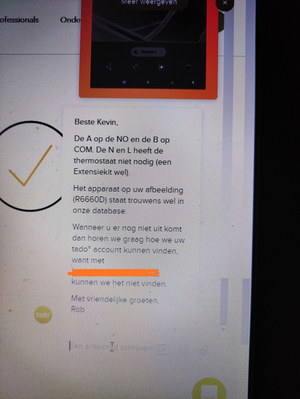

Thnx, heb ik gedaan. Maar komt een fail op het tado thermostaat scherm. Waar vind jij deze afkortingen? In de professionele handleiding vind ik enkel dit: Afbeeldingslocatie: https://tweakers.net/i/kgg8KFA3ZxQvkpwql3pgPVQEtdc=/x800/filters:strip_icc():strip_exif()/f/image/HyxfqDhYUerXxkeppjoEX5Ia.jpg?f=fotoalbum_large
Maar staat nergens een remeha met aan/uit vermeld.

Volgens de handleiding heeft mijn remeha avanta 28C opentherm, maar ik twijfel er wel aan want heb maar 4 mogelijke connecties en hij is al 10 jaar oud.
Afbeeldingslocatie: https://tweakers.net/i/VLYsjsNHRJ7n42RMFXA5IVUGXGU=/x800/filters:strip_icc():strip_exif()/f/image/o2h8pUg33ydEmeskhIE5MbdG.jpg?f=fotoalbum_large

vintage88 schreef op zondag 27 december 2020 @ 13:46:
Thnx, heb ik gedaan. Maar komt een fail op het tado thermostaat scherm. Waar vind jij deze afkortingen? In de professionele handleiding vind ik enkel dit: [Afbeelding]
Alles wat niet specifiek genoemd is, valt onder 'diverse': D01 voor opentherm of R01 voor aan/uit.
Mijn Remeha Quinta 28c uit 2008 wordt ook op die manier via opentherm aangestuurd. In de handleiding van je ketel moet je kunnen zien hoe het daar aangesloten moet zijn.

Haan schreef op zondag 27 december 2020 @ 14:00:
Blijkbaar worden ze op dezelfde poort aangesloten (raar).
Dus hoe ze nu aangesloten zijn...
Moet ik nog iets veranderen van setting op mijn Remeha ketel?Afbeeldingslocatie: https://tweakers.net/i/xk7gsXqvOmF26hgyPOVu3-5Ni0g=/x800/filters:strip_icc():strip_exif()/f/image/nX1bGs96CkcBnSc8NaQc8Unr.jpg?f=fotoalbum_large

Dat lijkt er wel goed uit te zien, dus dan nog de Tado configuratie checken: D01 > HC01 > HW: v > EK: x > save
Dan zou het gewoon moeten werken. Je hebt de thermostaat wel op de - en + aangesloten?

Nee, tado zei dat ik het op com & No moest zetten.

vintage88 schreef op zondag 27 december 2020 @ 14:55:
Volgens mij is dat onzin en moet je + en - aansluiten. Getuige ook het feit dat het nu ook niet werkt ;)

Hi,
Ik heb de extensiekit niet meer aanstaan. Nu werkt alles wel op aan/uit, maar het modulerende werkt nog altijd niet. Blijf nog altijd de "fail" krijgen als ik D01 wil instellen.
Ik heb contact met tado en hou jullie op d ehoogte als ik iets meer weet.
Zou het te maken kunnen hebben dat het een V2 is?

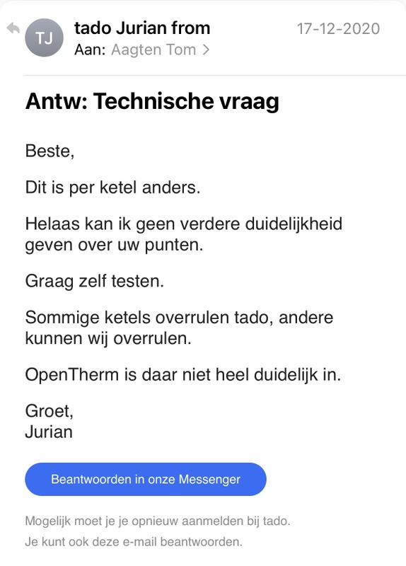

De illusie dat tado hier zinnige antwoorden geeft heb ik allang laten varen maar wellicht kunnen jullie mij helpen. Of is tado nog zo vriendelijk om alsnog te reageren.
Ik zit met het volgende:
Vorig jaar veel gezeur gehad met de instellingen en installeren van tado. Uiteindelijk kreeg ik de woning warm maar energie zuinig NEE. Daarnaast werkte mijn vroege start niet, de woning was pas 2 uur later op temperatuur.
3 weken gelden een expert erbij gehad die verstand heeft van ketel instellingen en waterzijdig inregelen.
In mijn geval zei hij dat ik simpelweg mijn woning kon verwarmen met een aanvoertemperatuur van 60 graden. Maar voor deze maand wilde ik eerst even proberen met 70 graden en kijken of de vroege start zou gaan werken. Verder heeft hij de Max cv vermogen op 40 gezet en de pomp op Max 55 en min 25. Pompinstelling heeft hij iets verlaagd omdat ik last had van stromingsgeluiden en ik hoorde in de woonkamer de cv op zolder aangaan, zo hard was hij aan het werken. Geen idee waarom. Het is nu beter maar mijn vroege start is nog steeds niet secuur genoeg.
Nu wordt mij doodleuk verteld door tado dat de vroege start alleen is ontwikkeld voor trage verwarmingssystemen zoals vloerverwarming. Dit is toch pure onzin. Daarnaast wilde ik weten wat de Max cv temperatuur is die tado vraagt omdat ik het idee had dat hij nog boven de 70 uit kwam. Hier wilde tado geen overzicht van geven, waar ik deze vorig jaar wel kon krijgen. Toen ik vervolgens de vraag stelde of zij mij konden vertellen welke Max cv temperatuur lijdend is wisten zij dit ook niet, ofwel of de tado thermostaat de cvinstelling kon overrulen konden zij mij niet vertellen, heel handig dat zij dit weten 🤬.
Tot slot wilde ik weten wanneer de warmwatertemp 24/7 op 65 graden staat hij de boiler van de ketel dus ook op die temp houdt? Of betekend dit alleen dat hij 65 graden kan leveren. De instelling uitzetten zorgt voor koud water helaas. Maar ik moet ook niet hebben dat hij 24/7 het water warm houdt. De instelling op de ketel staat op uit. Dus niet op comfort of eco.
Resume:
- Is vroege start überhaupt werkend te krijgen, iemand tips;
- Max cv temperatuur bij tado aan laten passen of je eigen ketel;
- Overrulen ketel, als tado een instelling heeft van 80 of misschien wel meer aan Max cv temperatuur kan hij dan de instelling van de ketel overrulen want tado kon hier geen zinnig antwoord op geven. Zie ik dit nu verkeerd? Ik wil dit toch zelf in de hand houden met de instelling op de ketel;
- Verwarmt Tado met de warmwaterinstelling ook het water van de boiler?
Ik hoop dat jullie mij verder kunnen helpen.
Greets Tom
EDIT: ik voeg even 2 e-mails bij waarom ik zo droevig wordt van Tado. Ik kan hier echt helemaal niets mee.
Afbeeldingslocatie: https://tweakers.net/i/vOqrTiISqqZAdTlD1kRKO57g3OM=/x800/filters:strip_icc():strip_exif()/f/image/ak878XUg4tgYSVsgF5dgvtV6.jpg?f=fotoalbum_large
Afbeeldingslocatie: https://tweakers.net/i/i2ad1pZ7g8FsZoZLvwDHd059e6c=/x800/filters:strip_icc():strip_exif()/f/image/NfP4ibP0J6GhoScHmu3VN4oY.jpg?f=fotoalbum_large
[ Voor 61% gewijzigd door tom_aagten op 28-12-2020 11:08 ]

Ik heb sinds een aantal weken een nieuwe Intergas HRE 28/24 ketel, die via Opentherm modulerend kan worden aangestuurd. In mijn geval dus door een Tado met in het hele huis thermostaten.
Nu vraag ik me af of de ketel daadwerkelijk wel modulerend brandt. Op basis van de temperatuur van het aanvoerwater vind ik er nogal wat beweging inzitten; ik zou verwachten dat de lijn wat vlakker zou zijn. Ook de kamertemperaturen fluctueren meer dan ik zou willen.
Afbeeldingslocatie: https://tweakers.net/i/Q6GJXOyqMZU4p05saz9j0YvSRFA=/full-fit-in/4000x4000/filters:no_upscale():fill(white):strip_exif()/f/image/yaRQJ8RUNv8Dv6SPG5t5mUjf.png?f=user_large
Ik heb er ook een Opentherm Gateway aan hangen, en daarbij krijg ik helaas niet zoveel informatie. Wel zie ik dat het modulatieniveau bijna altijd 0 of 100% is:
Afbeeldingslocatie: https://tweakers.net/i/M1w5R4lDuLR0J0DPucUdY_baJkM=/full-fit-in/4000x4000/filters:no_upscale():fill(white):strip_exif()/f/image/4dVfelEPcBeCtlfUmqAe6LnL.png?f=user_large
De thermostaat zit op de Opentherm aansluiting op de ketel aangesloten. Verder zou ik niet weten wat ik zou kunnen doen, behalve dat ik het ketelvermogen en de pompstand naar beneden heb gezet.
Moet ik iets aan Tado doorgeven of opvragen? Ik kan helaas niet veel meer technische gegevens inzien dan bovenstaande zaken. Iemand een idee?

koelkast schreef op maandag 28 december 2020 @ 11:47:
Aan de grafiekjes kan je niet zoveel zien omdat niet duidelijk is wat de resolutie van die grafiek is, maar er lijkt idd wel veel tempertuurzwenking in te zitten.

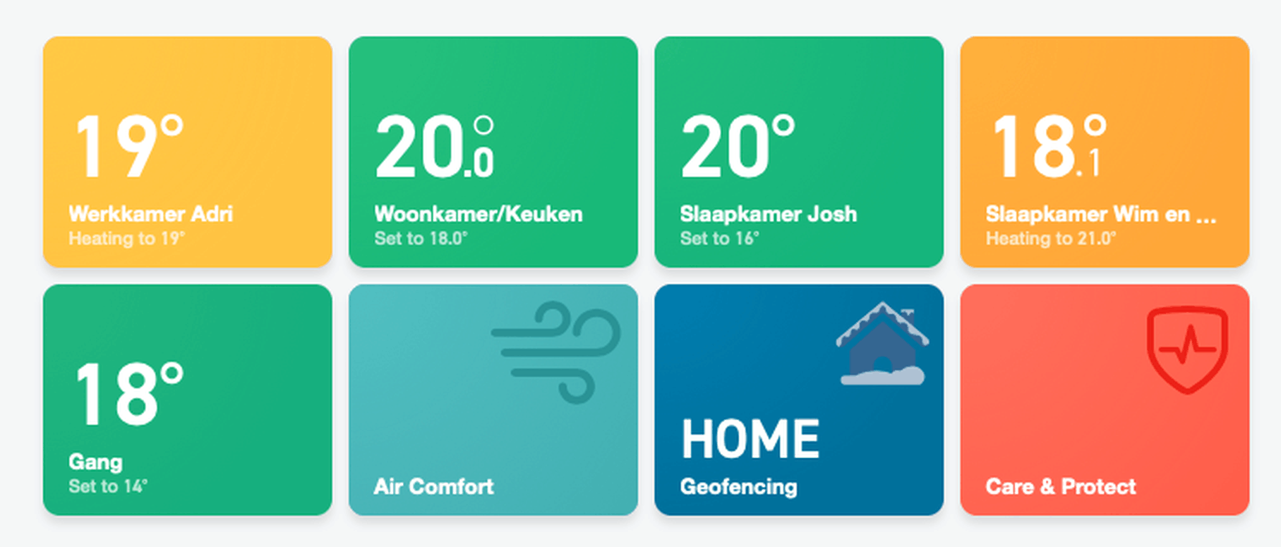

Je moet m.i. 2 dingen checken, ten eerste geeft de Tado app aan dat je ketel modulerend wordt aangestuurd en ten tweede zijn de instellingen op de ketel zo dat deze modulerend werkt / kan werken.
De dingen die je in ieder geval moet controleren:
- zit de bedrading op de opentherm klemmen van de cv ketel aangesloten (ja zeg je, maar bij mijn ketel zijn de opentherm klemmen dezelfde als die voor aan/uit sturing, dus dat kan verwarring opleveren)
- staat de ketel ingesteld op opentherm in het installatiemenu van de ketel (indien van toepassing)
- zit de bedrading op de +/- klemmen van de thermostaat aangesloten en NIET op de NO/NC/com klemmen? die laatste is namelijk alleen voor aan/uit aansturing.
- staat de Tado thermostaat ingesteld op de opentherm stand? installatie zelf dus nog even doorlopen via het ingebouwde menu.
- geeft de Tado app tijdens het verwarmen onder de tile van de ruimte wisselend aantal golfjes weer, dus 1, 2 of 3 golfjes? Zo ja dan denkt de thermostaat iig dat ie modulerend aanstuurt.
- geeft de Tado app tijdens het verwarmen onder de tile van Care en Protect een wisselend aantal golfjes en percentage weer voor de ruimte(s)? Zo ja dan denkt de thermostaat iig dat ie modulerend aanstuurt.
Ik dacht dat die golfjes puur het knijpen van de flow zijn, of heeft het ook invloed op de aanvoer temperatuur?
