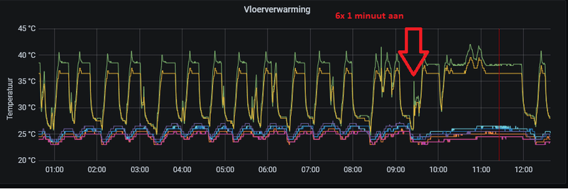

Ik heb geen overshoot, integendeel, het is een perfecte regeling van exact 20.0 graden. Het is alleen zo dat bij 19.96 de ketel meerdere malen enkele minuten aan springt om eigenlijk niks toe te voegen aan de temperatuur van de woonkamer. Vanmorgen ook weer 6x 1 minuut aangegaan om van 19.95 naar 19.98 op te warmen. Daarna springt ie langer aan en wordt het 20.09 graad. Vanmorgen rond 09:30 maar vermoedelijk ook rond 05:30.Cap schreef op woensdag 9 december 2020 @ 18:13:
@mduran Ok. De iSense op mijn Remeha regelde ook mooier (rustiger) dan de Tado. Het enige wat je kan doen om het evt te verbeteren is contact opnemen met de helpdesk om te vragen of ze de PID parameters willen aanpassen, met name de integrator I wat verminderen zodat ie dichtbij het doel wat trager gaat verwarmen zodat ie minder ver voorbij het setpoint schiet, dus minder op en neer gedrag. Heb ik overigens nooit gedaan omdat het contact met de helpdesk tot 2 maal toe niet al te soepel verliep, ik leef er maar mee.
/f/image/LN00qYSoOK1ArxhcWpEAg0Sy.png?f=fotoalbum_large)
Gele lijn is aanvoertemperatuur Robot verdeler. Groene lijn is aanvoertemperatuur cv ketel.
[ Voor 19% gewijzigd door medu80 op 10-12-2020 12:43 ]
@mduran Ok, als het echt geen pendelen is doordat de ketel zijn warmte niet meer kwijt kan ivm het feit dat de knoppen (bijna) dicht staan dan is het toch niet echt een probleem? Je kan Tado vragen of ze toch naar de parameters kunnen kijken, wellicht kunnen zie iets aanpassen dat de drempelwaarde niet bij 0.04 graden ligt maar eerder bij 0.25 graden. Als ze dat kunnen dan hoor ik dat graag.
Wat betreft overshoot, logisch dat je die niet hebt als je kamer al op temperatuur is en slechts miniem bijverwarmd moet worden.
Als je met Tado helemaal geen overshoot hebt als je de kamer in een keer van 15 naar 20 graden verwarmt, dan verbaast mij dat oprecht. De Tado schiet een stuk agressiever over de doeltemperatuur heen dan mijn iSense in ieder geval, en er zijn hier in het topic in vergelijkbare gevallen al heel veel overshoot meldingen gekomen, niet alleen van een halve graad, maar ook rustig meer dan een graad.

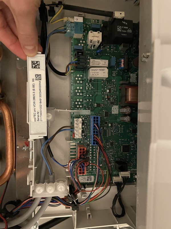

Mijn Nefit ketel gaf al een tijdje een 6A storing en daarom monteur gebeld. Hij heeft de ontsteking vervangen en daarna op mijn verzoek de thermostaat vervangen voor een V3+
Hij gaf wel eerlijk toe dat hij geen ervaring heeft met het Tado protocol, maar heeft deze bedraad aangesloten met CV ketel. Manueel verstelde hij de temperatuur en de ketel sloeg aan.
Nu het probleem, ik kwam vandaag binnen in een sauna. De thermostaat stond op 20 graden, maar de werkelijke temperatuur in de woonkamer was 27,5 graden...Radiatoren waren ook gloeiendheet. Tado knoppen moet ik nog regelen.
Ik heb de stekker uit de CV ketel getrokken en die is nu uit. Als ik nu met de app of Google assistent een opdracht geef tot het verlagen van de temperatuur dan doet de thermostaat dit netjes. Zou die nu niet moeten aangeven, ik maak geen verbinding met de CV ketel, want die staat uit. Misschien dat een draadje voor communicatie met ketel toch niet goed zit?
Ik heb al contact opgenomen met Tado, maar nog geen reactie. Weet iemand hier hoe het zit?

Ik denk dat er iets niet goed aangesloten zit.
Maar zonder extra informatie is het voor ons ook gissen.
Verder moet de thermostaat zelf ook ingesteld worden.
Wat meer informatie zou handig zijn.
Hoe zit die aangesloten? Opentherm of aan uit.
Zoek even in dit topic naar de installateurs handleiding. Daar kun je misschien ook al genoeg info uit halen.

Maar indien dit wel goed zit, zou de thermostaat hier niet moeten mopperen dat ie geen verbinding kan maken met de CV ketel die uitstaat?Ik heb de stekker uit de CV ketel getrokken en die is nu uit. Als ik nu met de app of Google assistent een opdracht geef tot het verlagen van de temperatuur dan doet de thermostaat dit netjes. Zou die nu niet moeten aangeven, ik maak geen verbinding met de CV ketel, want die staat uit.
CV ketel is een Nefit Topline Aquapower HRC45/CW6
Edit: Er is zojuist ook iets gebeurd in de Tado app. Warm water (warmwateraansluiting) is er bij gekomen
Deze draad loopt van Tado naar ketel. Heb je hier wat aan?

Bij mijn nefit hcr 30 zien de aansluitingen er ongeveer gelijk uit. Hij lijkt nu op aan / uit schakeling te staan. (bij mij is de opentherm / modulair de oranje aangesloten en daar zat mijn nefit easy thermostaat ook op)Nostordici schreef op donderdag 10 december 2020 @ 17:55:

@g00gle @Cap Zo was het niet bedoeld hoor, door die hitte was het ook lastiger om mezelf te concentreren haha
Ik heb hier ook geen kaas van gegeten en daarom had ik aan de monteur gevraagd om het goed aan te sluiten. Hij gaf zelf aan het systeem ook niet te kennen, maar ik zei dat ik me met het netwerk gedeelte wel zou redden.
Ik had voor hem nog wel de installateurshandleiding uitgeprint. Echter ontbrak er één stap. Namelijk deze:
:no_upscale():strip_icc():fill(white):strip_exif()/f/image/x4Y0cLk9XcCdcwmHXh0FswvL.jpg?f=user_large)
De installatie van de Tado zelf, hij reageert nu wel op de app (ketel slaat aan) en toen ik hem helemaal uit deed ging de ook ketel uit. Helemaal blij

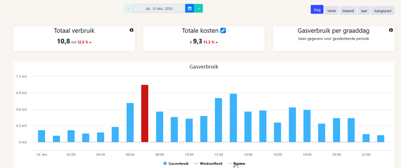

Ik heb deze week mijn Nefit Moduline 1010 thermostaat vervangen door de Tado slimme thermostaat V3+. Ik hanteer momenteel het slimme schema en pas vanaf 22.00 uur een nachtverlaging toe (15 graden). Om 06.30 is het dankzij de vroege start weer 19 graden. Echter, ik zie nu dat er gedurende de nacht ook een gasverbruik wordt geregistreerd. In de grafiek in de Tado app zie ik tijdens deze periode geen heating streepjes en lijkt deze ook geen warmtevraag toe te passen. De temperatuur van 15 graden wordt bij lange na niet bereikt. Wordt er tijdens deze periode 22.00 t/m vroege start dan toch een warmtevraag gedaan? En remt Tado het afkoelen van de ruimte? Evt. met het oog op efficiëntie?
Edit: Ketel is een Nefit Topline Aquapower. Tado geconfigureerd volgens manual: modus D31, H01.
Met Tado:

Help mijn vloerverwarming blijft opwarmen!
Ik heb een Tado thermostaat in de woonkamer welke bedraad direct gekoppeld is met mijn Intergas Xtreme ketel. Maandenlang heeft alles perfect gewerkt maar nu blijft de vloerverwarming maar opwarmen. De thermostaat staat ingesteld op 20 graden maar inmiddels is het al 21,8 graden volgens dezelfde thermostaat. De vloerverwarming is ook merkbaar warmer dus wat dat betreft werkt het wel.
Er zijn geen tijdelijke aanpassingen actief in de app. Iemand enig idee?
Een andere ruimte die warmte vraagt waardoor de ketel blijft stoken? Klinkt alsof je geen zoneklep of zo hebt?Morpheus2003 schreef op vrijdag 11 december 2020 @ 12:04:

Ik heb een Vaillant ecoTEC pro VCW286/5-3. Aangestuurd door een niet-modulerende Siemens REV13DC. Dus … aan … uit … aan … uit. Heel irritant. Het wordt aangestuurd via de RT24 kabels zoals je in onderstaande foto's kan zien.
Ik vind tegenstrijdige informatie of Tado goed werkt met Vaillant eBUS. Volgens deze post in het vorige topic ferbke in "Tado Smart Thermostat Topic" zou het alleszins wél moeten werken. Vaillant zelf zegt dat enkel Vaillant thermostaten werken.
Dus ik hoop dat ik hier uitsluitsel kan krijgen. Ik denk dat ik:
- de bestaande bedrading kan hergebruiken en gewoon op de eBUS aansluiting koppelen?
- https://www.bol.com/nl/p/...skit-v3/9200000097039926/ is alles wat ik nodig heb?
Ik ben ergens een installateurs handleiding tegengekomen waarin de configuratie voor eBus staat beschreven. Ik liep tegen dezelfde vraag aan met de EMS-Bus voor Nefit. Ik was in de veronderstelling dat een openTherm converter benodigd was. Dat was niet het geval. Tado heeft meerdere regelmethodes aan boord. Zie handleiding hieronder:Wim Leers schreef op vrijdag 11 december 2020 @ 13:40:
Dus ik hoop dat ik hier uitsluitsel kan krijgen. Ik denk dat ik:[Afbeelding]
