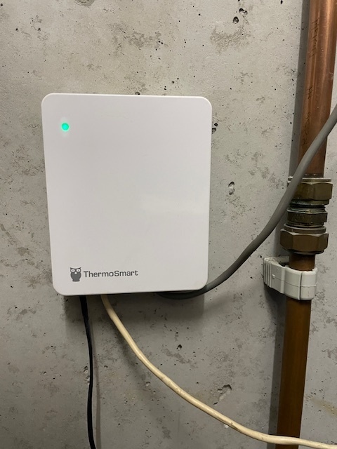

  • bondje33
  • Laatst online: 10-11-2025
Alleen de 'Tado Smart Thermostat V3+ Starter Kit - Wit' kopen, is dat voldoende om mijn ThermoSmart slimme thermometer in mijn woonkamer te vervangen?
Ik bedoel, bij mijn CV ketel is het volgende kastje van ThermoSmart geïnstalleerd:
Afbeeldingslocatie: https://tweakers.net/i/AXqMjFxhiwcLEZKNBhxjZYs70qQ=/full-fit-in/4920x3264/filters:max_bytes(3145728):no_upscale():strip_icc():fill(white):strip_exif()/f/image/kucV6ate8aHHfH8nfNUZJQqe.jpg?f=user_large
Is dit kastje compatibel met de 'Tado Smart Thermostat V3+ Starter Kit - Wit' ? Of heb ik echt deze nodig?:
Afbeeldingslocatie: https://tweakers.net/i/uOZXYrDxY6BqCN6rHJVUz5bIxQI=/full-fit-in/4920x3264/filters:max_bytes(3145728):no_upscale():strip_icc():fill(white):strip_exif()/f/image/umAZcSyx1MigS4Tf0yV7Whqs.jpg?f=user_large
Of gaat het werken om alleen in de woonkamer de ThermoSmart te vervangen voor de 'Tado Smart Thermostat V3+ Starter Kit - Wit', de bijgeleverde Tado-bridge te verbinden met mijn modem, te pairen en de app te installeren?
Het is me nog niet helemaal duidelijk of dit nu mogelijk is. :?
Bij Tado zegt men van wel, dat het kastje van ThermoSmart compatible is...
Hebben mensen hier ervaring mee? Dank u.

  • bondje33
Magicw00b schreef op woensdag 29 november 2023 @ 15:30:
Heb je in je woonkamer een thermostaat waarachter een kabel zit die ook naar de cv ketel loopt?
Sorry voor t late antwoord.
Ja, van die dunne draadjes in een wit kabeltje, zeg maar.
Die gaat naar boven en in het verwarmingshok is het aangesloten op het witte kastje van ThermoSmart. Een ander kabeltje (grijs) is aangesloten aan mijn CV-ketel ... (zie foto in mijn vorige post). Die dunne zwarte is de voeding.
De helpdesk van TADO zei dat dat kastje van ThermoSmart er tussenuit moet.
(zou het kunnen dat alleen de witte met de grijze verbinden voldoende is, dus eenmaal als ik het kastje heb verwijderd?)

  • Magicw00b
  • Laatst online: 28-09 20:42
bondje33 schreef op donderdag 30 november 2023 @ 17:23:
Even in je ketelhandleiding kijken hoe je die kabel in je cv moet aansluiten, aan/uit of opentherm. Idd alles van thermosmart er tussenuit.

  • bondje33
Magicw00b schreef op vrijdag 1 december 2023 @ 00:32:
Top, dank je. :)
Ik verbind de draadjes voor en na het apparaatje dan gewoon door, want ik zag dat de draadjes in de CV-ketel op opentherm zijn aangesloten, wat goed is volgens een Youtube- Tado installatievideo. De rest gaat wel lukken...
