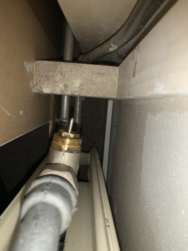

  • Laatst online: 02-09 20:50

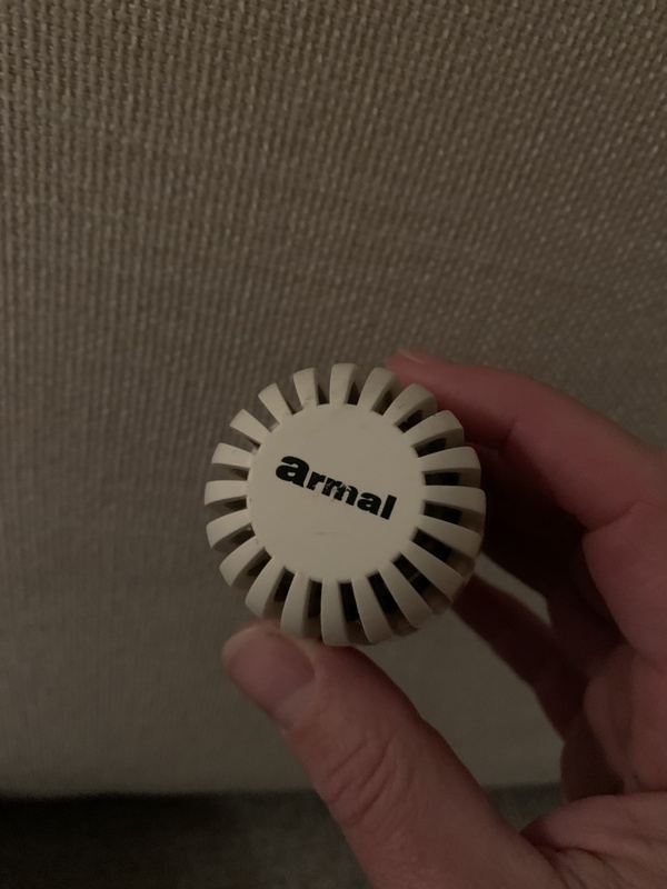

Ik probeerde gisteren een Tado thermostaatkraan te monteren op een radiator thuis. Nu loop ik tegen een, voor mij, nieuw ventiel aan. Het is er een van het merk Armal. Deze lijkt niet te werken met de standaard adapters. Ik kan er verder ook maar weinig over vinden op het web.
Wat ik ergens gevonden heb is dat dit een aansluiting is van M24 x 1,5.
Heeft er iemand ervaring met dit soort aansluitingen?

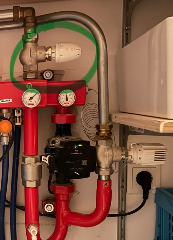

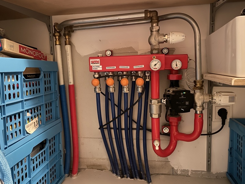

  • vanardenne
Ik zou graag advies inwinnen over het plaatsen van een Tado thermostaat knop voor de vloerverwarming installatie.
Situatie:
  • We hebben stadsverwarming in ons huis en een zoneklep in de meterkast, deze zit aangesloten op een bedrade Tado thermostaat (hangt in keuken/woonkamer). Alle kamers boven hebben radiatoren, beneden alleen vloerverwarming
  • De zoneklep zit direct waar de leidingen naar binnen komen en voor de splitsing naar boven en de vloerverwarming beneden. Hierdoor gaat de vloerverwarming dus ook verwarmen zodra de Tado knoppen boven warmte vragen.
  • Om dit op te lossen, heb ik nu volgende week een installateur gepland staan om een extra radiatorknop voor de vloerverwarming installatie (zit in de trapkast) te laten plaatsen, om daar vervolgens een Tado radiatorknop op te zetten en zo de vloerverwarming in de woonkamer seperaat van de overige kamers in t huis te kunnen aansturen.
  • Ik heb ook overwogen om de zoneklep te verplaatsen van de meterkast naar de trapkast maar een extra radiatorknop is een simpelere/goedkopere klus en heeft hetzelfde effect.
  • Nu had ik het hier vandaag over met een vriend en die denkt dat op basis van mijn vloerverwarming installatie dat het niet nodig is om nóg een radiatorknop te plaatsen. Dit omdat er al 2 radiatorknoppen op zitten en er maar 1 gebruikt wordt om de temperatuur van het water door de vloerverwarming niet te warm te laten worden (de knop die je sowieso niet moet vervangen door een tado knop). De ander zou dan voor Tado vervangen kunnen worden
Vraag:
  • Kunnen jullie op basis van de foto’s hieronder zien of het inderdaad klopt dat de bovenste knop (veilig) gebruikt zou kunnen worden om te vervangen met een Tado knop, en ik dus geen extra knop nodig hoef te plaatsen? Of heeft deze een andere functie waardoor dat niet verstandig is?
Afbeeldingslocatie: https://tweakers.net/i/bt8rdWX0QRzKBxYZqH477WBv0G4=/800x/filters:strip_icc():strip_exif()/f/image/2oEgruTXwCgsu2PwjCAaN49r.jpg?f=fotoalbum_large
Afbeeldingslocatie: https://tweakers.net/i/PPtDcewvyhmT6yvp9H81oJd6fDo=/x800/filters:strip_icc():strip_exif()/f/image/jYpRKPeNJXiZb0OJJTPlbJt2.jpg?f=fotoalbum_large
[ Voor 9% gewijzigd door vanardenne op 28-10-2023 03:08 ]

  • BGFG
  • Laatst online: 02-09 18:04
vanardenne schreef op vrijdag 27 oktober 2023 @ 23:46:
Situatie:
Vraag:
Ik kan het niet goed zien, maar het lijkt erop dat de bovenste knop in de retour zit, wat de functie daarvan is weet ik niet. Die onderste zit in de aanvoer en die mag je sowieso niet vervangen door een tado knop.
Bij mij zit de zoneklep in de aanvoer. Maar dat weet de installateur toch wel hoop ik?
Situatie:
Vraag:
De voorkeur om je vloerverwarming open/dicht te kunnen sturen gaat toch wel uit naar een zoneklep ipv. een Tado knop. Is ook advies van Tado zelf:
https://support.tado.com/...ebaseerde-vloerverwarming
En zie ook:
https://community.tado.co...iet-moduleren-van-knoppen
Heb zelf ook een zoneklep, werkt prima.
  • H. Lal
  • Registratie: Augustus 2022
  • Laatst online: 01-09 23:00
Zigg schreef op maandag 30 oktober 2023 @ 08:52:
En zie ook:
Heb hier ook stadsverwarming (zoals de vragensteller heeft).
Hier een thermostatische radiatorkraan in de aanvoer nààr de vloerverwarmingsverdeler geplaatst, hierop een Tado knop gezet, die ik laat aansturen door de draadloze temperatuursensor. Werkt perfect en een stuk goedkoper dan een zoneklep.
Zoneklep heeft een hoger debiet dan een radiatorkraan; dat is echter voor stadsverwarming (hoge temperatuur; 60C +) en een vloerverwarming (mengverdeler; laag temperatuur afgiftesysteem), niet relevant.
Ik zou van de knoppen op je mengverdeler afblijven.
  • Zigg
  • Laatst online: 10:24
H. Lal schreef op maandag 30 oktober 2023 @ 14:06:
Ahh my bad, over heen gelezen. Excuus. Stadsverwarming zou ander geval kunnen zijn inderdaad.

JaoZeetie schreef op woensdag 25 oktober 2023 @ 12:37:
Indien mogelijk (je lijkt weinig ruimte te hebben) toch maar vervangen door een Heimeier V-exact ventiel, die werken zonder adapter ringen met de Tado.
Of besluiten dat deze radiator je bypass wordt en dus altijd verwarmt als er ergens vraag is van de Tado's.
Dan afdoppen zodat de pin wordt ingeduwd, of je thermostaat op max zetten.
Bedoel je daarmee ook de knop die ik had omcirkeld? Ik heb m inmiddels in gebruik genomen en het lijkt te werken zoals gewenst.
  • vanardenne
En zie ook:
Het zou de netste manier zijn inderdaad. Maar ik meen ook eerder gelezen te hebben op Tado forum dat ze vooral afraden om thermostaatknop te gebruiken omdat ze bang zijn dat mensen die dan op de knop met voeler zetten en de temperatuur van het water in de vloerverwarming veel te warm wordt.
  • H. Lal
vanardenne schreef op dinsdag 31 oktober 2023 @ 20:07:
Ik zit nog eens naar je foto te kijken; je retour kraan lijkt inderdaad net anders te zijn dan bij mij. Daar zit geen temperatuur indicatie op (in graden C)? Dan waarschijnlijk ook geen temperatuur voeler in de retour? En had het slechts de functie om (statisch) het debiet te beperken.
Kan me voorstellen dat het dan inderdaad werkt, als je die knop vervangt door een tado knop :)
Ikzelf had het advies van de Tado forums (veel gestelde vraag) niet in de wind geslagen.
[ Voor 6% gewijzigd door H. Lal op 31-10-2023 21:42 ]
  • vanardenne
H. Lal schreef op dinsdag 31 oktober 2023 @ 21:41:
Klopt, knop zonder temperatuur indicatie. Hier wordt gesproken dat een knop in de retour zou zijn om de hoeveelheid water teruglevering te knijpen omdat daar stadsverwarming op afgerekend wordt.

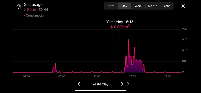

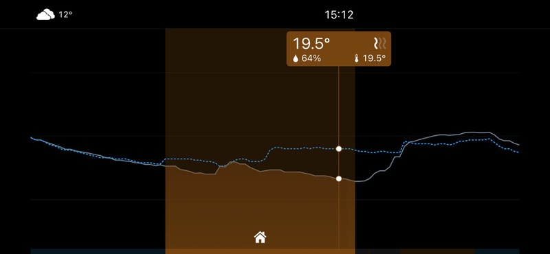

Misschien dat iemand mij hier verder kan helpen. Het stoken is voor mij begonnen, eerste keer dat we de nieuwe vloerverwarming gebruiken i.c.m. een tado systeem. Ik merk op dat bij hoge warmtevraag (3 streepjes) hij zeker goed verwarmd, maar bij lage warmtevraag (1 en 2 streepjes) er niets gebeurt bij de CV.
Volgens Tado stookt de CV bij de laagste warmtevraag 1x in de 20 minuten. In mijn gasverbruik (en op de CV) zie ik niets gebeuren. Heb op het internet gezocht of ik evt verkeerd zit met het aansluiten, maar volgens mij is alles goed ingesteld.
CV is een Remeha Tzerra Ace 39c
Foto's:
Afbeeldingslocatie: https://tweakers.net/i/gmjWz_Gyybe7QaQ9TvfMIA0nH_A=/800x/filters:strip_icc():strip_exif()/f/image/KBa8RJt25TuXFScikRqAlpes.jpg?f=fotoalbum_large
Afbeeldingslocatie: https://tweakers.net/i/CtVQkJEtqgMm6uuQjK47KyrsDwI=/x800/filters:strip_icc():strip_exif()/f/image/HoFpSKUNMFbuExtNeWIx6IBp.jpg?f=fotoalbum_large
Afbeeldingslocatie: https://tweakers.net/i/yLe8rkNxWhpsUJJJvi6uohmUQWI=/800x/filters:strip_icc():strip_exif()/f/image/ynFFKkXhsxt58ts6IxY212lR.jpg?f=fotoalbum_large
Hierna heb ik de Tado manueel op hoge warmtevraag gezet, vandaar de verhoogde tempratuur. :)
Afbeeldingslocatie: https://tweakers.net/i/6ktWyeI4MiMUmZBX68xupMfhTYE=/800x/filters:strip_icc():strip_exif()/f/image/0WWykjvSPhI8xbjjtXkJDE3j.jpg?f=fotoalbum_large
Wat doe ik verkeerd?

Je screenshot lijkt nog binnen de (default) hysterese van het Tado systeem te vallen.
Mijn ervaring is dat het Tado systeem je ruimte temperatuur binnen +/- 0,25graden probeert te houden.
In jouw geval (afgerond) tussen 19,3 en 19,8 graden, als je 19,5 ingesteld hebt.
Die 1,2,3 streepjes hebben bij mijn ervaring ook geen rechtstreekse relatie met het vermogen dat van je warmtesysteem vraagt. Mijn ervaring is dat dit slechts een relatie met deTado knop zelf die verder open of dicht gaat staan.
Er zit wel iets van intelligentie (inleren) van je warmtesysteem, maar verwacht daar (nog) niet heel veel van.
Veel gebruikers wachten al een aantal jaar op het juist functioneren van de functie "Vroege Start" (waarbij je Tado rekening houdt met de opwarmcurve van de ruimte om deze op het juiste moment op de juiste temperatuur te hebben.)

Aha! Bedankt hiervoor. De streepjes zijn dus geen indicator of het systeem gaat stoken. Dat is apart, zo ziet het er namelijk wel uit. :D Dan weet ik in ieder geval dat alles goed aangesloten is. Stoken kan dus alleen als er drie streepjes zijn.

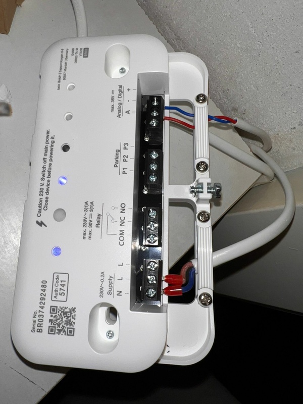

Meer gebruikers die het errorlampje op de draadloze ontvanger zien branden aan het begin van de warmtevraag? Ik merk verder eigenlijk niks, maar dat lampje brandt niet voor niks lijkt me. Na verloop van tijd gaat ie uit. Kan online eigenlijk niks hierover vinden.
Afbeeldingslocatie: https://tweakers.net/i/bS0LX-Fh_aP6eIQxq6DF0xFj4qc=/x800/filters:strip_icc():strip_exif()/f/image/WTXnGSQ44UFfE5Er8nZU5S7J.jpg?f=fotoalbum_large
  • ReLight
  • Laatst online: 05-08 21:32
ReLight
echo("What Now ? !")
BGFG schreef op zondag 5 november 2023 @ 13:44:
Ik heb wel gezien dat als de relay een wonky connect heeft naar de bridge hij al snel deze aangeeft, maar ook als andere onderdelen een connect probleem hebben.
In dezelfde categorie : als 1 van mn 5 tado knoppen in de woonkamer een issue heeft gooit hij in de App de hele kamer op Uit. :'(

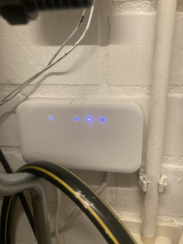

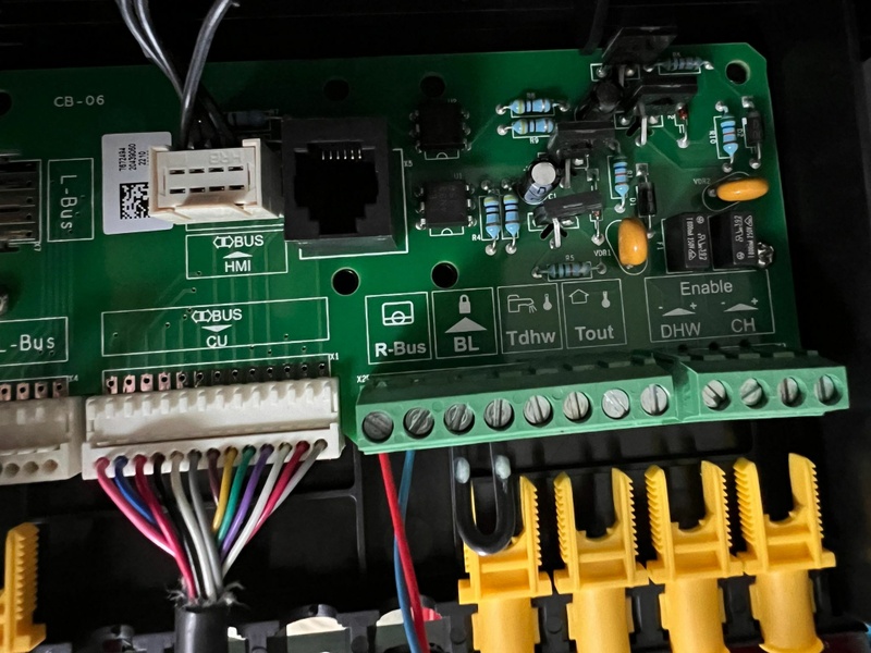

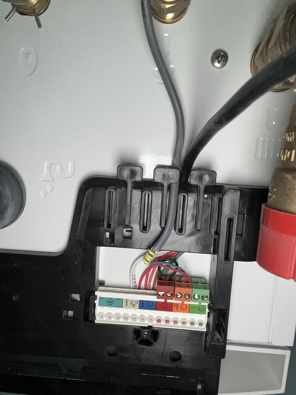

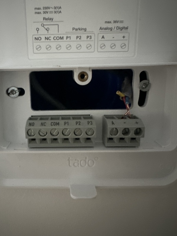

Hallo allemaal,
Afgelopen zaterdag ben ik overgestapt naar het concept van een smart home en heb ik mijn oude standaard thermostaat vervangen door de Tado Wired Smart Thermostat V3+. In de veronderstelling dat het installeren van deze slimme thermostaat net zo eenvoudig zou zijn als het instellen van Philips Hue lampen, heb ik alle stappen doorlopen en de Tado thermostaat geïnstalleerd.
Naar mijn idee is de installatie goed verlopen, omdat de thermostaat lijkt te werken. Wanneer ik de verwarming hoger instel, wordt de temperatuur netjes verhoogd.
Echter, vanochtend (2 dagen na installatie) wilde ik de verwarming instellen op 20 graden en merkte ik dat hij niet reageerde. Ik heb de thermostaat vervolgens op 25 graden gezet, maar het blijft 18 graden in huis en de verwarming wordt niet warm. Het warme water functioneert wel.
Kan iemand mij helpen met het identificeren van wat er mogelijk fout is gegaan? Ik kom er zelf niet uit.
Hier zijn de instellingen van mijn CV-ketel:
CV Ketel: Nefit Proline HRC 24 (CW3/4)
De ketel is aangesloten op het oranje blokje
En hier zijn de instellingen van mijn thermostaat:
Terminals: - (blauw) / + (rood)
Configuratiemenu: D031
Instelling: HC01
Warmwateraansturing: x (kunt u uitleggen wat dit inhoudt?)
EK: x (kunt u uitleggen wat dit inhoudt?)
Elke hulp wordt zeer gewaardeerd. Dank je wel! :)
Afbeeldingslocatie: https://tweakers.net/i/CKEnumTgSKjKH_wNWgZgPQjO2yU=/x800/filters:strip_icc():strip_exif()/f/image/dl0YSLaTvLF4NCEWk9BzJvm7.jpg?f=fotoalbum_large
Afbeeldingslocatie: https://tweakers.net/i/5wEL1BHx4oA21GUhe4ATzuiqEmY=/x800/filters:strip_icc():strip_exif()/f/image/7WHu6TkWSMdva0SUeDUGYkOZ.jpg?f=fotoalbum_large

Ja dus, een knop kan ook de ketel laten inschakelen bij warmtevraag, dat is juist het principe van tado. Je moet wel minimaal een starterskit hebben.
  • Philtjens
  • Registratie: Januari 2017
  • Laatst online: 07:50
BGFG schreef op maandag 6 november 2023 @ 19:05:
Top bedankt voor de snelle en duidelijke reactie.

Ik heb Tado al een tijdje, tevreden, maar had nu wel iets raars wat ik eerder nooit had.
In principe staan alle radiatoren in huis dicht, behalve 2 in de huiskamer. Ik kwam een week of wat op de kamer waar onze katten slapen, dat is de 'overflow' voor als het systeem draait, dan verwarmt die kamer een beetje mee zodat de CV altijd zijn druk kwijt kan. daar was het aardig aan de temperatuur, rond de 21 graden.
Dat komt nooit voor
Alle andere Tado's stonden uit (12 graden, dat is het hier nooit), behalve de huiskamer
De situatie zoals ik het aantrof
katten: behoorlijk warme radiator
huiskamer radiator 1: matig warm
huiskamer radiator 2: nauwelijks warm
gas verbruik over de nacht: de ketel stond de hele nacht te pendelen op behoorlijk warm
omdat ik nog geen tijd had om er in te kijken heb ik de knoppen er afgedraaid en nu is de huiskamer weer op temperatuur, de kattenkamer ook weer normaal
ik zou die functie van maximaal open bij warmte vraag, en open laten staan als er nergens anders vraag is en de ruimte op temperatuur is, ook heel graag zien (de ketel draait namelijk nog na, nadat de warmtevraag verdwenen is, met gesloten kranen slaat dat nergens op)

  • mdbraber
Deze vraag is al vaker gesteld, maar ondanks uitgebreid zoeken kan ik geen sluitend antwoord vinden, maar wellicht is er iemand die het volgende werkend heeft in de situatie woning met vvw beneden (en zoneklep) en radiatoren boven:
Gewenst
- Bedrade Slimme Thermostaat voor aansturen CV via OpenTherm
- Draadloze ontvanger voor aansturen Zoneklep
De officiele Tado documentatie zegt dat het alleen omgekeerd kan (Bedrade ST voor aansturen zoneklep, DO voor aansturen CV). Tado Support geeft echter alleen een zeer onduidelijk antwoord als het gaat over of de gewenste situatie met aansturen van de zoneklep met DO mogelijk is:
"Regarding your question, it should be possible to steer the zone valve by wiring the Wireless Receiver to it, sadly we don't installation instructions for this process."
Op mijn vraag of "should" nu betekent dat het mogelijk is of niet:
"The reason I said should, is because some people managed to somehow connect it, but some not, as you've seen on the forum, therefore I sadly really can't 100 % guarantee that it would work, but a Smart Thermostat would nonetheless"
Dus de vraag hier: is er iemand die het gelukt is om DO voor sturing van de zoneklep te gebruiken en bedrade ST voor sturing van de CV?
