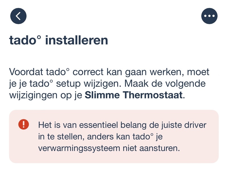

Ik kan niet vinden welke instellingen (naast de max aanvoertemperatuur) je kunt aanpassen met de Tado Pro app. Om de app te gebruiken moet ik de bridge vervangen voor een V3 exemplaar. Daarom hoor ik graag eerst wat je allemaal meer kunt met de Pro app.
  • BGFG
  • Laatst online: 11:36
HGBMason schreef op zondag 2 april 2023 @ 15:52:
Volgens mij niets wat je niet kunt instellen met de normale app. Alleen de instructies worden anders gepresenteerd. Maar waarom download je hem niet even, dan kun je zelf kijken.

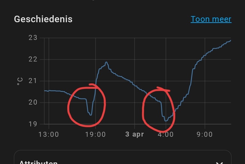

Is er iemand die dit al heeft meegemaakt? De temperatuur zakt normaal en dan plots, altijd rond dezelfde temperatuur slaat deze 1 graad naar beneden door. Hierdoor valt het modulerende natuurlijk weg en zo slaat deze veel te hoog door boven de gevraagde temperatuur.Afbeeldingslocatie: https://tweakers.net/i/XoD9eH5QeAooJY_IQWtZHjmbbl0=/800x/filters:strip_icc():strip_exif()/f/image/tDmMgf1ad7KAHE0vSSuBPqp9.jpg?f=fotoalbum_large

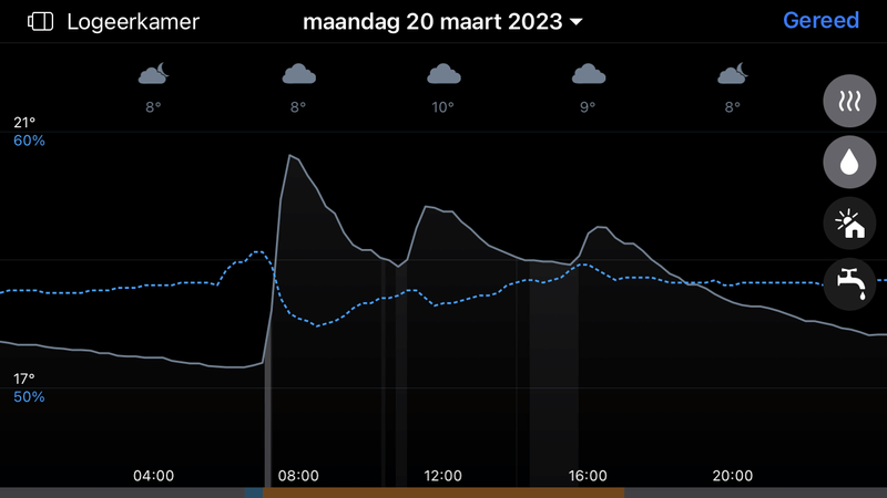

Hoe accuraat is de temperatuur meting van de slimme radiatorknoppen? Het zou de omgevings temperatuur moeten meten toch maar het hangt vlak bij de warme radiator? Of doet die een berekening en houdt hij rekening met de warmte die uitstraalt van de radiator?
Laatst met een simpel Action klokje gecheckt om te zien of een losse temperatuursensor in de woonkamer nodig is. Waarden op dat ding en meting van Tado waren nagenoeg gelijk. De voor de meting aangewezen knop hangt vrij, geen gordijnen in de buurt en warmte kan goed onder de vensterbank uit.
Ik geloof wel dat de omgeving een verschil kan maken. In mijn keuken hangt de knop helemaal in de hoek en pal naast de buitendeur, dat lijkt me een suboptimale plek. Idem voor de badkamer, waar hij onderaan de radiator zit.

Vandaag thermostaatkranen geplaatst en Tado geïnstalleerd. Petje af voor de app van Tado die je afhankelijk van de thermostaat die er nu hangt exact visueel uitlegt wat je met de kabels aan moet.
En toen werkte het niet en krijg je in de app deze weinig zeggende melding:
Afbeeldingslocatie: https://tweakers.net/i/0Os_ZsQlm7Ud7nhGyORTdgzfawM=/800x/filters:strip_icc():strip_exif()/f/image/igCDE3j856XtYbsdMJFex3G7.jpg?f=fotoalbum_large
Op de Tado website staat er vervolgens niets over ‘driver instellen’. Uiteindelijk net het boekje ‘voor professionele installateurs’ geopend en denk daaruit te hebben opgemaakt dat ik in het instellingenmenu van R1 naar D1 in moet stellen. Heb dat nu gedaan en ja hoor, de ketel slaat aan.
Maar weet nu niet zeker of ik het juist heb gedaan? Ketel is aangesloten volgens ‘open therm’ (tenminste, er zat een Honeywell Lyric T6 op aangesloten, ik heb de kabels nu door gelust met een kroontje, ketel niet open gehad). Tado thermostaat op de + en - aangesloten, en het device dus op ‘D1’, ‘HC01’, ‘HW+’ en ‘EkX’ ingesteld.
Klopt dat zo?

  • ErnstvV
  • Registratie: Februari 2023
tado schreef op donderdag 25 mei 2023 @ 10:45:
Er is geen hysterese.
Tado doet een PID sturing.
Het zou wel fijn zijn als daar wat door de gebruiker in te stellen is.
Mijn werkkamer wordt alleen verwarmt als er gewerkt gaat worden. Daardoor is de kamer een stuk kouder dan de 19 graden doeltemperatuur bij aanvang van het verwarmen. De TADO vraagt dan ineens veel warmte, tegen de 60 graden watertemperatuur. De kamer warmt echter erg snel op, relatief grote radiator voor de kamer. Daardoor enorme overshoot van de temperatuur, soms ruim 2 graden. En dat iedere keer als de verwarming daar aan gaat. Het zou wel fijn zijn als daar wat aan te aanpassen is. Al zou het al mogelijk zijn om de maximale watertemperatuur in te stellen.
Afbeeldingslocatie: https://tweakers.net/i/pyNLyDpt7OOSKfLGaRh5coztF20=/800x/filters:strip_exif()/f/image/Hk1aEPf3e2GFo0AtjXAbdRBI.png?f=fotoalbum_large
[ Voor 17% gewijzigd door ErnstvV op 27-05-2023 08:50 ]
