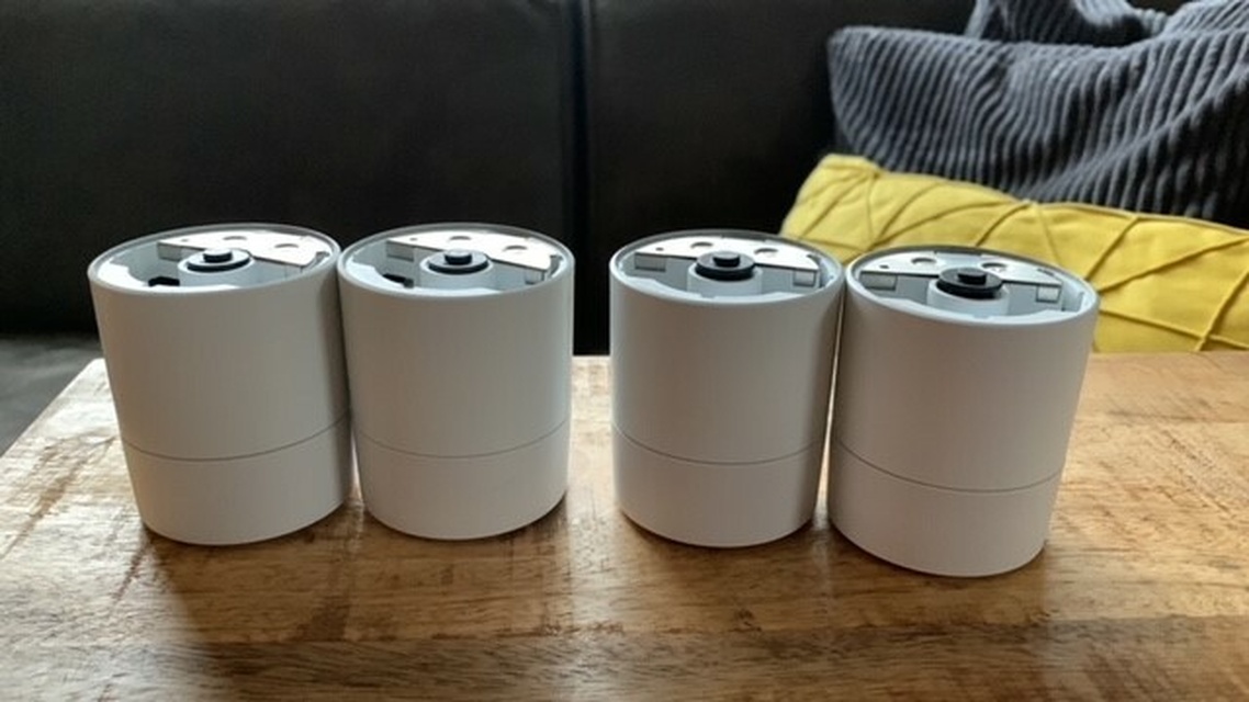

Zijn er verschillende versies van de radiatorknop?
De tripple pack op amazon.de heeft een gekarteld uiteinde terwijl die van mij glad zijn. Als er functioneel geen verschil is haal ik die x3
Nu kijk ik ook naar de radiatorknoppen. Heb er 2 en nog 9 nodig maar zijn vrij duur. Op amazon.de zie ik een goede deal. Alleen op de afbeelding zien die er anders uit dan degene die ik heb.
@Elazz ik durf het je zo niet te zeggen maar controleer de ean nummers anders eens? Plaatjes kloppen vaak niet helemaal, of anders even bij de verkoper navragen of de link even delen?

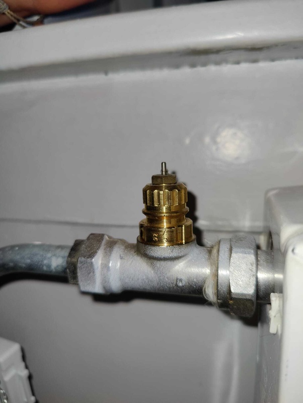

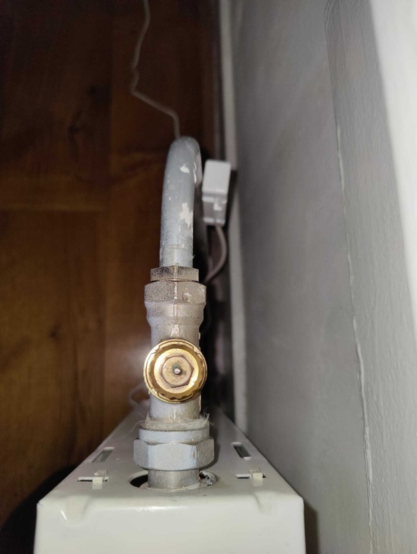

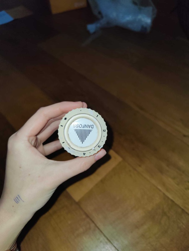

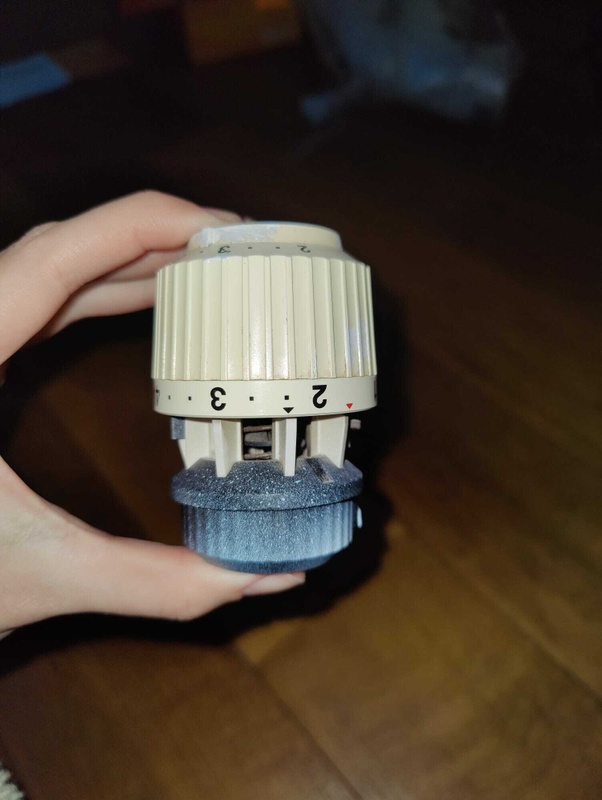

Hopelijk kan ik hier om adapter advies vragen. Ik heb de volgende Danfoss thermostaat kranen, maar de meegeleverde Tado adapters zijn niet geschikt. Zijn er andere adapters beschikbaar, of moet ik ingrijpende wijzigingen doen? Uiteraard niet veel zin om het hele systeem leeg te laten lopen.
Als je weet waar je op moet zoeken, dan wordt het makkelijker om Google te gebruiken - ik heb geen idee welk type ventiel ik heb (ja, ik heb de Tado handleiding doorgenomen). Ik heb alle meegeleverde adapters geprobeerd, maar zal het morgen nog eens proberen.
Je geeft zelf aan dat je danfoss kranen hebt, duzzz Google tado danfoss adapterTije schreef op vrijdag 23 december 2022 @ 21:56:

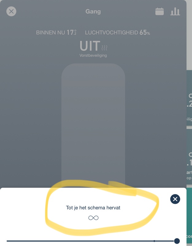

Bestaat er ook zoiets als een afwezigheid/vakantie stand per kamer? Had gisteren mijn werkkamer op uit gezet, maar vanochtend begon hij doodleuk met verwarmen.
Ja. Handmatig die kamer op “uit” zetten, en de schuifbalk naar “tot je het schema hervat”. Dat moet je dan wel doen anders blijft ie uitWebarcher schreef op dinsdag 27 december 2022 @ 08:45:

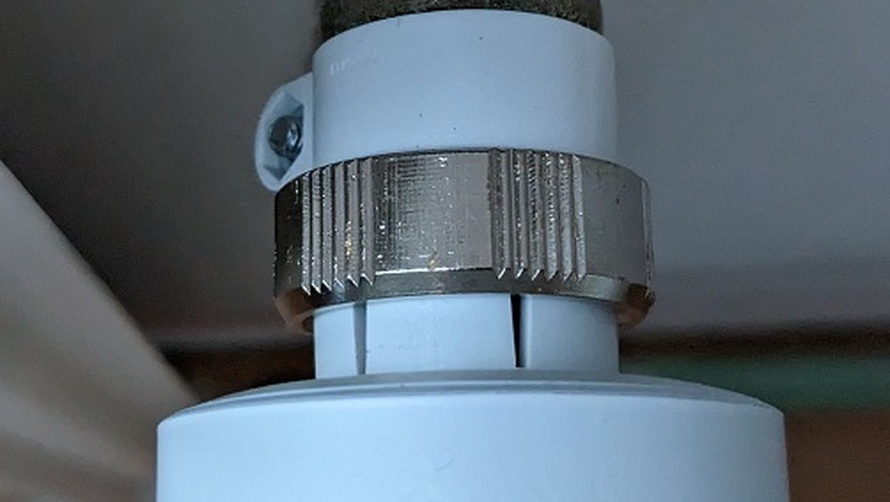

Hier is het probleem dat wanneer de jeugd aan de knoppen wil draaien, deze snel losgekoppeld raken - met als gevolg dat deze onbedoeld helemaal open gaat staan en de temperatuur dus flink oploopt.
Is hier iets aan te doen?
Ik vind ook wel dat de knop snel loskomt. Daar is niet echt iets tegen te doen denk ik.
Enerzijds uitschakelen dat de temp met de knop ingesteld kan worden (kinderbeveiliging) en anderzijds de knop wat beter vastzetten met wat ductape wellicht.

Volgens mij heb ik precies dezelfde radiatorkranen. Als het goed is kan de wat kleinere adapter waar het boutje in kan er gewoon omheen. Je moet het adaptertje alleen even een beetje uit elkaar trekken zodat hij er omheen klikt. (Dat de richel aan de binnenkant van de adapter in de gleuf valt.) Dan kun je de bout erin stoppen en vastschroeven.Tije schreef op vrijdag 23 december 2022 @ 21:18:
Edit: Ziet er dan zo uit:
[ Voor 6% gewijzigd door Louw Post op 27-12-2022 09:42 ]
Vastzetten met een waterpomptang ipv op de hand, en allicht een stukje UX verbetering door de draaibare ring van een ander kleurtje te voorzien (tape, stift, etc?).
Gelukt:) https://www.warmteservice...ontvanger-voor/p/37381055BGFG schreef op dinsdag 27 december 2022 @ 09:00:

Ik neem aan dat @Brobbel de knop zelf bedoelt en niet de wartel. Die knop komt inderdaad makkelijk los van de “grondplaat”; ik heb daar ook last van als er gasten zijn die ouderwetse knoppen gewend zijn. Die draaien de hele knop eraf. Nog geen gouden idee daarvoor helaas…..Spherix schreef op dinsdag 27 december 2022 @ 10:24:

Als er een knop is die de radiator niet juist kan sluiten, dan kunt u altijd de tado knop opnieuw kalibreren door kort de batterijen eruit te halen en weer in te stoppen.
Ook belangrijk: Duw een paar keer goed de metalen pin van de radiatorkraan zelf in (stop een muntje tussen uw vinger en de pin om pijn te voorkomen). Misschien loopt die pin niet meer soepel.
Daarna tado opnieuw monteren.

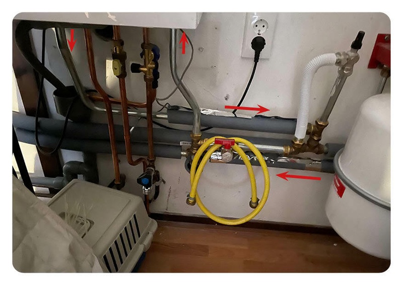

Ik heb het nu op 3 radiatoren die af en toe een hels kabaal maken. Ik weet 100% dat deze niet verkeerd zijn aangesloten.JohnAlbregtse schreef op dinsdag 13 december 2022 @ 12:11:
Ja , omdat je voordien de flow over heel je syteem rondstuurde en nu gericht naar 1 of enkele radiatoren
Kloppende geluiden duiden op eentje die verkeerd om zit (found out the hard way ) , na 2 stookseizoenen geprust met instellingen , andere kranen , bypass plaatsen enz , 2 radiatoren gevonden bij mn zoon die verkeerd om zaten
Bij mn dochter (geen tado ) ging een Heimeier kraan regelmaatig tikken en fluiten bij het dichtlopen van de thermostaatknop. Na bovenstaand bevinding , ook hier op verder onderzoek gegaan en ook 1 gevonden die verkeerd om zat
Onderstaand de positie van de ByPass

Wat bedoel je met een "Bypass"?tado schreef op donderdag 5 januari 2023 @ 09:50:
Helaas komt dat wel vaker voor.
Eventueel een "Bypass" laten plaatsen.
Of even testen of dit probleem opgelost is door een kleinere radiator (in uw woonkamer bijvoorbeeld) open te laten met een normale (geen tado) knop.

Ik heb een Remeha Tzerra Ace met het Tado systeem met dezelfde issues. Ik heb altijd open radiator en een bypass en deze zelfs laten verplaatsen, maar dit had geen effect.Axebreak schreef op woensdag 4 januari 2023 @ 19:58:
@tado Hallo, ik heb een vraag waarvan ik hoop dat je hierbij zou kunnen helpen.
Wij hebben in ons huis het tado systeem gekoppeld aan een Remeha Avanta CV-ketel en sinds een tijdje lopen we tegen het probleem op dat onze CV-ketel eens in de zoveel tijd in een zogenaamde E2-storing valt (Retourtemperatuur is groter dan Aanvoertemperatuur). Dit gebeurd eigenlijk alleen wanneer een kamer op de ingestelde temperatuur is of daar vlak bij in de buurt zit. Naar mijn idee komt het misschien omdat de slimme radiator knop dat zo ver terugdraait dat het de radiator sluit maar nog wel tegen de CV-ketel om warmte blijft vragen.
Is dit iets wat jullie vaker gehoord hebben en misschien advies voor hebben?
Uiteindelijk door CV tuning de fout eruit kunnen halen. Zie:
DarkAllMan in "Gas besparen door middel van CV tuning deel III"
Ik kan je dus aanraden op zoek te gaan naar die parameter in jouw systeem en deze wellicht aan te passen.
