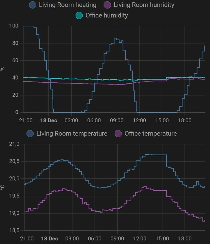

@tado waarom vertoont de thermostaat dit achterlijke gedrag?
Afbeeldingslocatie: https://tweakers.net/i/60ehr_OGrJf33eCPhyV-YS4sl3k=/full-fit-in/4920x3264/filters:max_bytes(3145728):no_upscale():strip_icc():fill(white):strip_exif()/f/image/2Fi9ucP7TSDVJUtsXNTSX6yO.jpg?f=user_large
het lijkt me dat 1.2 graden boven de ingestelde temperatuur toch voldoende moet zijn om te stoppen met warmtevraag 8)7 En de CV was ook echt nog aan het stoken, dus het is geen glitch in de app.
Gek genoeg lijkt dit uitgerekend bij de woonkamer, waar vloerverwarming ligt en je dus juist voor de gewenste temperatuur al af wil bouwen, te gebeuren, bij andere kamers zie ik dit minder vaak en ook niet zo extreem.
Dit is mij ook opgevallen. Temperatuur ging op basis van schedule naar beneden, maar Tado bleef (minimaal een half uur) nog lekker doorstoken.
  • Millert
  • Laatst online: 22:47
Hier hetzelfde. Ik krijg hem enkel van het verwarmen af door er een 'koud' blok achter te programmeren of handmatig de temperatuur voor enkele minuten op bijv 18c te zetten. Bijzonder storend gedrag en het kost gewoon onnodig gas. Als de doeltemperatuur bereikt is moet de thermostaat de warmtevraag stoppen, lijkt me niet zo lastig :?.
Het enige 'slimme' aan de Tado op dit moment is dat het programmeren via de app kan.

Hi allen,
Waarom blijft Tado verwarmen als de doeltemperatuur al lang en breed gehaald is? Ik snap dat er een overshoot is bij vloerverwarming omdat ie traag afkoelt maar dit helpt daar niet echt bij. Iemand enig idee hoe dit op te lossen?
Edit: wat extra info: ik heb geen radiatorknoppen. Enkel de thermostaat in de woonkamer waar ook de vloerverwarming ligt.
Zie ook de screenshot:Afbeeldingslocatie: https://tweakers.net/i/fF6V7AwAVsAxnR_FQG45AIV5_EE=/x800/filters:strip_icc():strip_exif()/f/image/qN5iIcD7c44Qgcd7WDz62uEa.jpg?f=fotoalbum_large
[ Voor 11% gewijzigd door paajx2 op 17-12-2022 11:43 ]

paajx2 schreef op zaterdag 17 december 2022 @ 09:38:
Hi allen,
Zo’n overshoot is dit nou ook weer niet ;) . Daarnaast: is ie echt nog wel aan het verwarmen? De kringeltjes tonen niet altijd de actuele situatie. We zien in de zone verwarming alleen je woonkamer? Ook radiatoren of alleen vvw?

Als Tado slim was zou hij bij vloerverwarming voor het bereiken van de doeltemperatuur al minder gaan branden. Omdat de ruimte nog even verder opwarmt. Ik zie hier hetzelfde als @paajx2 en heb er voor gekozen om de verwarming voor een bepaalde duur aan te laten gaan in plaats van Tado dit te laten regelen aan de hand van de doeltemperatuur. Proefondervindelijk vast gesteld hoe lang deze perioden moeten zijn. Dit is zuiniger in verbruik dan dat Tado wat aan gaat rommelen met 2/3 verwarmen waardoor de ketel aan/uit gaat met weinig 'verwarming' tot gevolg. Met onderstaand schema kom ik hier uit op zo'n 20c op de begane grond waar de Tado hangt.
Afbeeldingslocatie: https://tweakers.net/i/hpEpVg3ircwdX1KnxizzX0iLWPw=/800x/filters:strip_icc():strip_exif()/f/image/4gwV0rYUkB2VdkUtFXBIlDSd.jpg?f=fotoalbum_large

  • BGFG
  • Laatst online: 22:29
Millert schreef op zaterdag 17 december 2022 @ 14:54:
Is een oplossing, zo heb ik het ook, maar hij gaat bij jou wel om 6.00 uur volle bak verwarmen tot 8:30 om daarna volledig uit te gaan vrees ik. En zo’n kort blokje voor 17:30 heeft weinig zin denk ik, daar is vvw te traag voor. Blijft inderdaad lastig. Ik compenseer het met het verwarmen met een l/l warmtepomp, die reageert wat sneller en dan maak ik gebruik van de opgewarmde vloerverwarming, vloer is goed geïsoleerd dus die blijft best lang comfortabel.
  • Millert
@BGFG Dat klopt inderdaad. Maar na het verwarmen in de ochtend houdt de woning overdag vrij goed de warmte vast. Dat blok van twee uur in de namiddag gecombineerd met koken en bedrijvigheid zorgt toch dat de temperatuur nog wat stijgt in huis :). Ben me voor komend jaar aan het beraden. Oftewel een airco beneden te hangen of een hybride lucht/water warmtepomp.
EV Hyundai Ioniq Electric 28 kWh | PV Oost 2960Wp / West 2560Wp | Thuisbatterij 1Komma5 17,2 kWh
  • paajx2
  • Laatst online: 24-09 21:02
@BGFG Klopt, dit is niet zo'n enorme overshoot. Echter gaat het verwarmen nog even door na deze screenshot. Immers nadat Tado stopt met verwarmen geeft de vloer nog een tijdje warmte af. Wat er bij mij niet in gaat is dat Tado niet stopt op het moment dat hij de doeltemperatuur meet...
Geen radiatoren overigens. Enkel vloerverwarming, inderdaad in de woonkamer.
@Millert Ja, eerder stoppen dan de beoogde temperatuur zou slim zijn. Maar later stoppen is gewoonweg dom 8)7... of ligt dat nou aan mij? Dat schema is inderdaad een oplossing, tnx! Wellicht dat ik Tado ook nog even benader hierover. En misschien dat ik zelf ook nog wat ga klooien met home assistant icm de homekit integratie.

@paajx2 : check wel of ie echt nog aan het verwarmen is. Ik heb op de vvw verdeler losse thermometertjes gezet om dit te checken. Vaak wel kringeltjes, maar geen verwarming meer.
Hi allen,
Zie ook de screenshot:[Afbeelding]
Hier hetzelfde. De woonkamer is ingesteld op 20 graden, en er is een over- en undershoot van een halve graad, maw een schommeling van een graad.
De Tado is aangesloten op een modulerende ketel, ik zou ook verwachten dat de ketel langer op een lagere vraag werkt, ipv het op en neergaan wat ie nu doet.
Ik ga eens proberen de flowtemperatuur te verlagen...
Afbeeldingslocatie: https://tweakers.net/i/b0543jGFfFhJ3Vgyfucla0CPkCg=/x800/filters:strip_icc():strip_exif()/f/image/JNOWpKbK1Lc2nTspfWuctDFy.jpg?f=fotoalbum_large

JohnAlbregtse schreef op maandag 19 december 2022 @ 18:08:
Soortgelijke vaststelling gedaan en ook voorgelegd wij kregen volgende antwoord ;
-Bij 1 streepje warmtevraag zal de klep 20 minuten per uur open zijn (33% van de tijd),
-Bij 2 streepjes zal hij 40 minuten per uur open zijn (66% van de tijd )
De klep zal dus openen bij 33% of 66% warmtevraag (een of 2 streepjes), maar niet altijd en alleen tot de streeftemperatuur is bereikt.
-Als er 20% warmtevraag is, zie je dat niet in de app, maar de klep zal ook 12 minuten per uur open zijn (20% van de tijd) totdat de temperatuur is bereikt
Edit > moest je een HW socket hebben moet je die eens op je pomp van je verdeler aansluiten (mits die door klep word geschakeld ) en die grafiek over je gasverbruik leggen , bevestigd en verduidelijkt bovenstaande
Goede tip van die HW socket :). Ik zat al te bedenken hoe ik dat makkelijk zou kunnen monitoren. Hier had ik nog niet aan gedacht. Daar wilde ik er toch al een paar van bestellen om o.a. wasmachine, droger en vaatwasser te monitoren.
Ik vind het echt een vreemde aanname van Tado om dat op die manier te doen. Door het dicht zetten van de zoneklep tijdens warmtevraag wordt de ketel tegengewerkt. Het lijkt mij veel logischer om de klep bij warmtevraag altijd open te sturen en de warmtevraag te regelen door de ketel te laten moduleren. Of ze zouden ook de warmtevraag van de temperatuursensor waar de zoneklep op is aangesloten moeten stoppen als de klep wordt dicht gestuurd. Maar dat was niet het geval, de ketel bleef gewoon verwarmen.
Als het goed is hebben ze mijn parameters nu aangepast (en n.a.v. zondag heb ik ook het idee dat dat zo is). Maar dat wil ik nu wel graag bevestigd zien in HW :).
Ik realiseerde me overigens wel dat we een paar koude dagen hebben gehad dus dat het gasverbruik natuurlijk wel flink kan hebben beïnvloed.
Oh ja, en ik heb ook de vroege start uit gezet. Hij ging soms al om 4u 's nachts verwarmen om het om 8u op 20°C te hebben. Dat is echt niet nodig. Ik laat het schema nu een uurtje eerder beginnen zonder vroege start. 19°C is toch al niet erg koud en als er een beetje warmte in de vloer zit voelt het sowieso al aangenamer.
[ Voor 17% gewijzigd door Wouter! op 20-12-2022 12:17 ]
