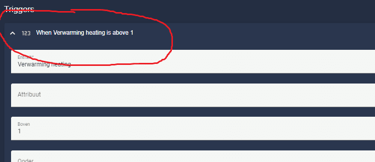

bastiaandegoede schreef op zondag 4 december 2022 @ 13:56:]ipv een warmteklep heb ik een shelly tussen de vloerverwarmingspomp zitten die de pomp aan of uit zet wanneer de tado in de woonkamer om warmte vraagt. (via Home Assistant dit geautomatiseerd,

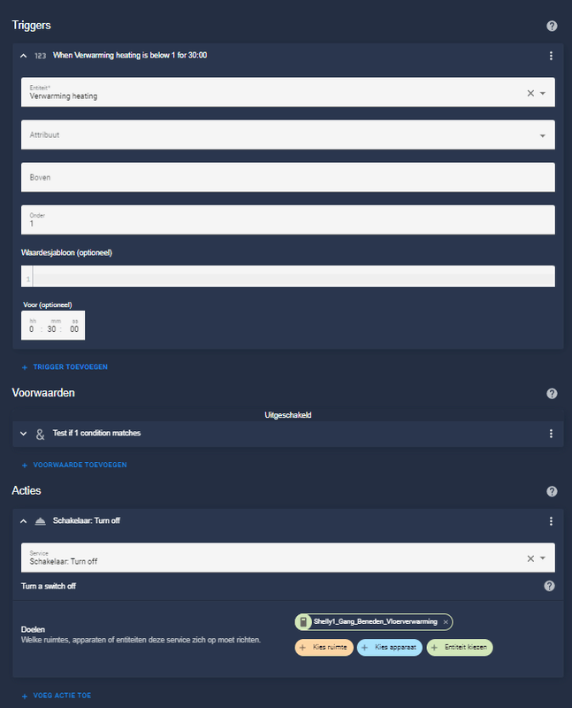

Wat is die trigger 'above 1 ' precies ?Afbeeldingslocatie: https://tweakers.net/i/sr-sha_cNmvnnirluXq-X7GMi6k=/full-fit-in/4000x4000/filters:no_upscale():fill(white):strip_exif()/f/image/61FDFBvWkfgMD8EeDNueqBnE.png?f=user_large
[ Voor 14% gewijzigd door JohnAlbregtse op 04-12-2022 14:31 ]

JohnAlbregtse schreef op zondag 4 december 2022 @ 14:30:
Wat is die trigger 'above 1 ' precies ?[Afbeelding]
1% of meer warmte vraag vanuit Tado.
Heb dan een tweede automate die bij 0 de pomp uitzet.
Afbeeldingslocatie: https://tweakers.net/i/orINjJUhhpSUqY1LVE4YK4UuBsI=/x800/filters:strip_exif()/f/image/EuaixDg4UuTcoCnV2rTgTzK6.png?f=fotoalbum_large
[ Voor 33% gewijzigd door bastiaandegoede op 04-12-2022 14:44 ]

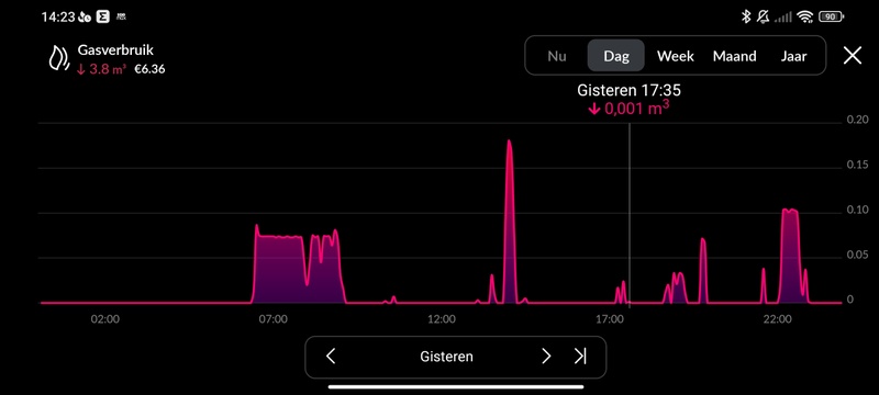

Verder (wel wat off topic) heb ik ons gasgebruik volgens mindergas.nl met 53,9% gedaald sinds 2019.
Daar Komen wel maatregelingen bij zoals
- Tado + automatisering en shelly voor de vloerverwarming (ca 10%) -> Weet je dus wat je ongeveer kan besparen met Tado. + comfort natuurlijk om per kamer te kunnen verwarmen, wat ik erg prettig vind.
- Zolder isolate (ca 30%) -> Is namelijk met een open trap, dus scheelt wel veel.
- Afgelopen winter met Airco boven verwarmen. (ca 10%)
- Verwarming woonkamer verlaagd dit jaar naar 19 grade (ca 5 %)
- Vloer isolatie + verwarming (wat ik niet mee kan rekenen want dat hebben we direct gedaan en dus geen meet gegevens van) (IDK)
- Spouwmuur isolatie verwacht ik (ca 10%) te gaan behalen, maar dat hebben we pas sinds september dit jaar.
Zitten we dit jaar tot nu toe op 490 m3 gas. :)
Binnenkort al het glas vervangen met HR++ glas of HR+++, ben ik nog niet overuit.

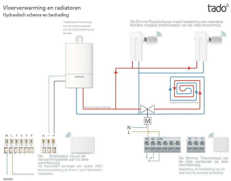

In ditgeval heeft elke kamer een eigen tado slimmer radiator knop en dat witte vierkantje kastje in de woonkamer. Hierdoor kan je ook per Tado knop (of kastje) de waardes lezen en apart aansturen.
Afbeeldingslocatie: https://tweakers.net/i/oOKkrg9TOUy3JUREQkvgmZE3PDo=/full-fit-in/4000x4000/filters:no_upscale():fill(white):strip_exif()/f/image/rpMehxMFDemlmv2lao4XTueo.png?f=user_large
Dus kort gezegd inderdaad alleen bij de vraag van de vloerverwarming.
"Verwarming" == in dit geval bij deze intergratie (tado) de benaming van de vloerverwarming.

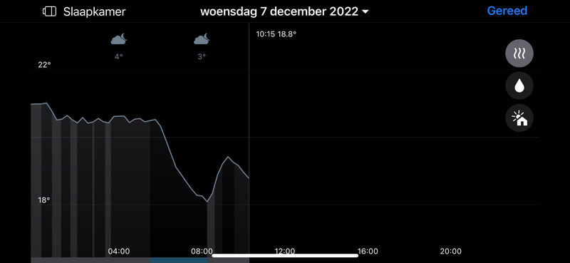

Ik vind dat mijn verwarming wel heel veel geluid maakt met de Tado knoppen als deze aanslaan. Is er een manier om dit te verhelpen/verminderen?

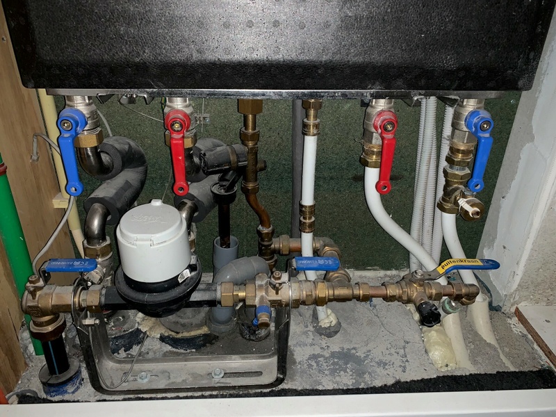

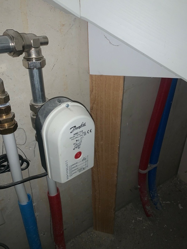

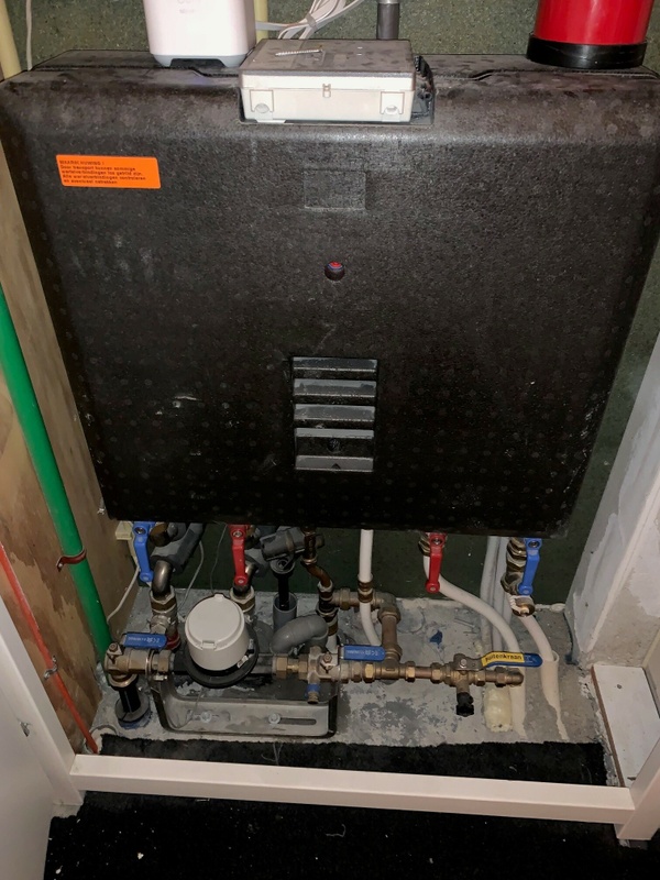

Ik heb in de woonkamer een Honey Round thermostaat vervangen door de bedrade Slimme Thermostaat, op de eerste verdieping heb ik de bridge aangesloten.
Daarnaast heb ik nog 1 knop in de slaapkamer(1e verdieping), 1 knop in de werkkamer(1e verdieping) en 1 knop op zolder(2e verdieping) aangesloten.
Afgelopen weekend alle verwarmingen veel uit geweest, dan gaat de vloerverwarming niet aan.Vanochtend half 7 gaat de radiator aan voor de zolder om voor te verwarmen. Nu zie ik direct weer een stijgende lijn in de woonkamer dat de temperatuur daar ook stijgt. De zoneklep werkt dus niet zoals die zou
Hierbij een foto van de vloerverwraming opstelling:
Edit: dit is een oude foto, de temperatuur is aangepast naar 38 graden dus het opwarmen gaat nu een stuk aangenamer.
Afbeeldingslocatie: https://tweakers.net/i/5z7lBBZ7QO5TarydnDVlM84z8qw=/x800/filters:strip_icc():strip_exif()/f/image/jWbYK97ovULfAQ6hG17FNo5P.jpg?f=fotoalbum_large
Afbeeldingslocatie: https://tweakers.net/i/auBbW-m8iWHjmBZzdmxUwXPFSXk=/x800/filters:strip_icc():strip_exif()/f/image/DYBn4zjqSwdawUoGrJo5NATA.jpg?f=fotoalbum_large
[ Voor 3% gewijzigd door assn op 05-12-2022 09:10 ]

assn schreef op maandag 5 december 2022 @ 09:09:
Het is niet goed te zien, maar dat witte kastje op de achtergrond is je zoneklep? Hoe is deze op de Tado Thermostaat aangesloten? Maw: hoe wordt deze aangestuurd?
  • assn
  • Laatst online: 27-08 15:55
hpmkruit schreef op maandag 5 december 2022 @ 09:25:
Ik heb even wat nieuwe foto's gemaakt. Dat is inderdaad de zoneklep(zo ver ik dit kan beoordelen). Deze is op het witte kastje aangesloten die gaat vervolgens de grond in.
Afbeeldingslocatie: https://tweakers.net/i/GbpTxUQELwCg-_60rL_3fBKHq2Y=/x800/filters:strip_icc():strip_exif()/f/image/G4FA9hF0EjdeTnk9R765WL0J.jpg?f=fotoalbum_large
Afbeeldingslocatie: https://tweakers.net/i/x50Em9ynoQD5f5xLeXYHS1wWlhk=/x800/filters:strip_icc():strip_exif()/f/image/kNJeiU6gkEW4qQfbVOBrpyiO.jpg?f=fotoalbum_large

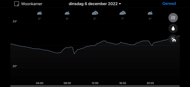

Herkennen mensen hier het volgende;
In onze woonkamer hebben wij vloerverwarming en een Tado thermostaat. Deze is direct verbonden met de CV ketel (Intergas Xtreme). Schema staat 24/7 ingesteld op 19 graden. Nou kom ik vanochtend beneden is de temperatuur 22 graden! Een deel van de avond/nacht is er continue verwarmd (+- 4m3).
Weet iemand hoe dit kan? Dat schema is er toch niet voor niks?
Alvast bedankt.

Vroege start toevallig aan staan? Heb je alleen vloerverwarming in de woonkamer, of ook nog radiatoren? Post is het grafiekje van de nacht…..

Als je hierboven leest zitten er meerdere met het probleem, ik dus ook. Bij mij gaat de vloerverwarming aan als er ergens anders vraag in het huis is. Het lijkt wel alsof Tado de zoneklep niet kan bedienen maar weet niet hoe ik dit kan oplossen. Heb ook al eerder foto's gedeeld van mijn opstelling.
Vanochtend ook weer 22,8 graden omdat de slaapkamer verwarming minimaal aan stond.
Vreemde is dat er ergens een verwarming in huis altijd aan staat zonder knop, die heeft geen invloed op de vloerverwarming beneden, dus het zit echt in de aansturing van Tado.

Ik heb de vloerverwarming thermostaat al teruggedraaid naar 30 graden omdat die anders continue blijft doorverwarmen, nu valt het nog mee hoeveel de temeperatuur stijgt, maar zoals je in de grafiek ziet er is geen directe vraag naar verwramen door Tado.
Afbeeldingslocatie: https://tweakers.net/i/a_xBAj1wGUtZQqXrhydN5edv9Xo=/800x/filters:strip_exif()/f/image/Fse2Dl83w1LNY84OpW8jVyX1.png?f=fotoalbum_large
Afbeeldingslocatie: https://tweakers.net/i/3O8EFrWwBLmTAjMZ2c6ctqNv7r0=/800x/filters:strip_exif()/f/image/RJ92ruijPJbP8axkVEKfnVA1.png?f=fotoalbum_large
Afbeeldingslocatie: https://tweakers.net/i/dce0nrxlnF38QGD3i98v92fNv30=/800x/filters:strip_exif()/f/image/aIrVEoNFsY9nBUNsSgqa2UkX.png?f=fotoalbum_large
Afbeeldingslocatie: https://tweakers.net/i/8GdmEtfCx9AU7DWM_6ycCAMohmU=/800x/filters:strip_exif()/f/image/zIMQrB7h4JUgmvw4fs465fkE.png?f=fotoalbum_large
  • hpmkruit
  • Laatst online: 20:41
assn schreef op woensdag 7 december 2022 @ 10:20:
Als je wilt dat die zoneklep wordt aangestuurd door Tado, dan zul je deze correct moeten aansluiten. Dus direct op de thermostaat of via een aparte extensiekit. Vandaar mijn eerdere vraag hoe de zoneklep nu wordt aangestuurd.
  • assn
hpmkruit schreef op woensdag 7 december 2022 @ 10:51:
Ik heb deze vloerverwarming/zoneklep niet aangelegd, dus ik weet niet hoe die direct wordt aangestuurd.Daarnaast ben ik helaas ook geen expert dus snap nog niet de gehele constructie.
Ik heb stadsverwarming, daar komt de warmte binnen, dan lopen er warmte leidingen onder naar de trap. Daar zit de verdeler(zie foto's).
Bij de binnenkomende leiding zit naar mijn weten een zoneklep(witte kastje). Deze klep is verbonden met een kabel naar het witte kastje op de muur die een kabel heeft lopen in de grond naar de thermostaat.Dan loopt de leiding door naar de verdeler. Hier zit een thermostaat op. Daaronder zit weer een zoneklep(zwarte kastje)? maar die zet alleen met een zwarte kabel op de stroom.
Dus ergens geeft een radiator het signaal af om warmte nodig te hebben bij Tado, waardoor die zoneklep open gaat. Tado heeft nu dus geen mogelijkheid om zelf die zoneklep dicht te zetten, daar lijkt het op. Maar ik ben geen expert dus weet niet hoe dit wel zou kunnen.

@assn Dat witte kastje op de muur, dat hoort bij je zoneklep. Die krijg stroom vanonder uit het stopcontact en heeft verbinding met de Danfoss klep via het zwarte kabeltje. Links komt er een grijze kabel uit het kastje, waar gaat deze heen? Dat is de aansturing van de zoneklep.
Bij mij zit deze in de Tado Slimme Thermostaat. Die zet de klep open of dicht afhankelijk van de woonkamer warmtevraag.
Zoals hier rechts op dit plaatje is te zien. De slimme thermostaat is op R01 gezet, daardoor fungeert deze als een Relais (Open/Dicht), precies wat de zoneklep nodig heeft.
Afbeeldingslocatie: https://tweakers.net/i/6Lq6_FpsgdrNtE16GDgu1luF49k=/800x/filters:strip_icc():strip_exif()/f/image/GbVXlb0uoL8cgiUohhYI4aed.jpg?f=fotoalbum_large
Zie ik nou dat je je temperatuurbegrenzing van je vloerverwarming op 51 graden hebt staan? Dat lijkt me echt veel te hoog. Dat moet echt veel lager, lijkt me.
[ Voor 7% gewijzigd door MrScratch op 07-12-2022 12:43 ]

Helder: zoals anderen al melden werkt de zoneklep van je vloerverwarming niet goed of beter gezegd helemaal niet volgens mij. Dat betekent dat de vvw mee opwarmt als er elders in huis warmtevraag is s nachts. En die is er in de slaapkamer en zolder, kijk maar in je grafiekjes. 30 graden is trouwens wel prima voor vvw. Je moet een aparte tado-thermostaat koppelen aan je zoneklep, die alleen open mag gaan als er warmtevraag in de woonkamer is. Zie de tado tekening in de post hierboven.
  • assn
MrScratch schreef op woensdag 7 december 2022 @ 12:37:
Dank voor je uitleg. Welke kabels zitten er dan bij jou in de Tado? Ik heb nu alleen een zwarte en rode aangesloten zoals het schema voorschreef. En hoe zet je een thermostaat in R01 staat want dat zou die van mij ook moeten gaan doen? En moet ik dan een aparte thermostaat kopen eigenlijk en die op die grijze kabel aansluiten?
Daarnaast zie ik bij jou de verwarmingsketel met Extensiekit. Ik heb dus geen verwarmingsketel. Ik vraag mij af waar mijn radiatoren dan worden aangestuurd?

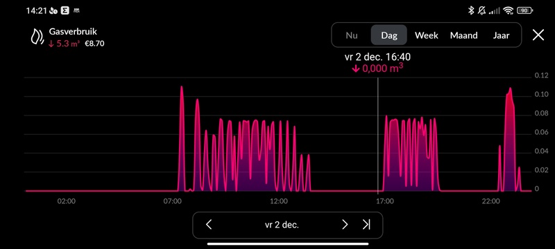

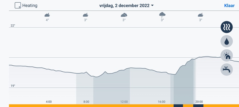

In onze woning (bj 2018) hangt een Intergas Kombi Kompact HReco 36. Als verwarming hebben we vloerverwarming zonder aanvullende pomp. Waarbij er op de eerste verdieping zoneregeling op zit voor de drie slaapkamers. Dit in combinatie met een Tado thermostaat. Nu ik na aanschaf van een p1 meter meer op het verbruik ben gaan letten valt me het volgende op.
In onderstaande situatie laat ik de Tado zijn ding doen. Je ziet dat de ketel frequent aanslaat met een relatief hoog verbruik en weinig 'verwarming' tot gevolg. Ook lijkt de ketel niet aan te slaan wanneer er 1 van de 3 vlammetjes brandt.
Afbeeldingslocatie: https://tweakers.net/i/nQzSmxN6yHMweNi5w9WkLET_qSQ=/800x/filters:strip_icc():strip_exif()/f/image/4wiETwQ1lNni8Ek6smEuW6dk.jpg?f=fotoalbum_large
Afbeeldingslocatie: https://tweakers.net/i/beR3Li9T6EJ8rcJCOY96DuIUVCs=/800x/filters:strip_icc():strip_exif()/f/image/kQVfOK2CSLLeu7BkCuSaFDIZ.jpg?f=fotoalbum_large
Afbeeldingslocatie: https://tweakers.net/i/fJraYk5dSyjJfuMCAQs8KYnNBKY=/800x/filters:strip_icc():strip_exif()/f/image/7HAU7URZD2ecrWwxP80mY3u6.jpg?f=fotoalbum_large
Als ik 's ochtends handmatig een blok erin zet van 21c van zeg twee/twee en een half uur dan gaat de ketel vol branden, warmt het huis genoeg op voor de rest van de dag en verbruik ik minder gas. Wat ik wel moet doen is na dit blok even de verwarming op bijv 18c zetten zodat de ketel uitgaat. Anders vindt de Tado het een leuk idee om, ook al ligt de temperatuur hoger dan de doeltemperatuur, de ketel aan te laten slaan. Onderstaande afbeeldingen zijn van gisteren. Voor een groot deel van de dag is het 20.5c in de woning. De hoogste pieken in het gasverbruik zijn voor sanitair warm water, ongeveer 1m3 per dag.
Afbeeldingslocatie: https://tweakers.net/i/DrzXh4Yc9IszXPwOd4t8hh9aNnc=/800x/filters:strip_icc():strip_exif()/f/image/lzXv2Uaq4IxB5bos3SpAyRDY.jpg?f=fotoalbum_large
Afbeeldingslocatie: https://tweakers.net/i/sCRWKZJQ2huaa3ovgCDEm0xIeZg=/800x/filters:strip_icc():strip_exif()/f/image/TpIVMWhKcfvvuyp40Z2pwQPc.jpg?f=fotoalbum_large

In de tado zitten twee draden, dus net als bij jou. De thermostaat moet hangen in de ruimte die de vloerverwarming verwarmd. Het installateursmenu kun je gebruiken om de thermostaat op R01 te zetten. Zoals hier te zien:
Afbeeldingslocatie: https://tweakers.net/i/IxEl6wbzZwWoXyqzsgZpz6FQjM0=/full-fit-in/4920x3264/filters:max_bytes(3145728):no_upscale():strip_icc():fill(white):strip_exif()/f/image/yVtPLpJTzKxZTQTEwCnOLzrl.jpg?f=user_large
Als je geen verwarmingsketel of Warmtepomp of iets hebt, dan heb je geen Extensiekit nodig. Wat heb je voor verwarmingssysteem? Stadverwarming?

BGFG schreef op woensdag 7 december 2022 @ 09:28:
Ik heb geen radiatoren in de woonkamer. Op de 1ste en zolder radiatorknoppen en de extensiekit rechtstreeks aangesloten op de CV ketel.
Vroege start stond aan, nu uit. Screenshots van de nacht;
Afbeeldingslocatie: https://tweakers.net/i/pO4f8j0_IwHB-t-GTYWb-zBqUUM=/232x232/filters:strip_exif()/f/image/9EeRzi0N6gldv5FjjFhFGR2u.png?f=fotoalbum_tileAfbeeldingslocatie: https://tweakers.net/i/CmfqyvzVFZS__ovcHNmPeMC0nss=/232x232/filters:strip_exif()/f/image/sk0zg4wKvPP1Ejjzm4yuvqgk.png?f=fotoalbum_tile
En vanuit de Slimme meter;
Afbeeldingslocatie: https://tweakers.net/i/00BDOgxDpZZIt1NC1_zEpkAa-pk=/232x232/filters:strip_icc():strip_exif()/f/image/1et4An8VqKFMaAZWrCxOLQXk.jpg?f=fotoalbum_tileAfbeeldingslocatie: https://tweakers.net/i/c4pJ3jsO2jdETj6KbzGePR7qwsE=/232x232/filters:strip_icc():strip_exif()/f/image/pWguLtw3bxXuuBwqZJdZx1pC.jpg?f=fotoalbum_tile
[ Voor 159% gewijzigd door Morpheus2003 op 07-12-2022 16:10 ]
MrScratch schreef op woensdag 7 december 2022 @ 20:58:
Hoe dat zit bij een Warmtenet is mij niet duidelijk. Wat ik van jou begrijp is dat er dus eigenlijk niet een dergelijk apparaat is bij een warmtenet. Hoe wordt dan het CV-water rondgepompt bij een warmtenet? Ik neem aan dat er een warmtewisselaar zit in de meterkast. Zit daar dan niet ook een soort apparaat dat reageert op warmtevraag en warmwater maakt voor douche of bad?
Helaas stond de Tado waarschijnlijk al als R01, vannacht was het niet anders dan normaal waarbij de woonkamer door blijft verwarmd.
Ik weet ook niet exact hoe het werkt. Ik heb gewoon een leiding naar binnen lopen met warm water, dit gaat door een enorme unit die het waarschijnlijk aanstuurt, deze meet ook de hoeveelheid water en dat wordt gecommuniceerd met Eneco.
Edit: Links zie je blauw en rood die zijn voor de verwarmingen, rechts zijn blauw en rood voor de keuken en badkamer.
Dus wellicht gaat het daarom nu ook mis omdat de klep dus open gaat wanneer een ruimte verwarming vraagt, maar die zou eigenlijk alleen aan mijn woonkamer gekoppeld worden. Is dit niet op een manier in te regelen ?
Dus warmte vraag van Woonkamer Tado - klep open/dicht.
Hierbij foto's hoe het in de meterkast er uit ziet. Afbeeldingslocatie: https://tweakers.net/i/c7rdi_2EIQZF50ayUO0t1Ivnw4E=/x800/filters:strip_icc():strip_exif()/f/image/ts6kJmGiX7yQFZfsyJCGptwK.jpg?f=fotoalbum_large
Afbeeldingslocatie: https://tweakers.net/i/rwJRtMym7CW5HKbqq20CJIjqGDg=/800x/filters:strip_icc():strip_exif()/f/image/xMscHZQS9TPvpLSAViRmTg20.jpg?f=fotoalbum_large
Ik onderstaande situatie laat ik de Tado zijn ding doen. Je ziet dat de ketel frequent aanslaat met een relatief hoog verbruik en weinig 'verwarming' tot gevolg. Ook lijkt de ketel niet aan te slaan wanneer er 1 van de 3 vlammetjes brandt.
Is het normaal dat de ketel niet aanslaat bij 1 vlammetje, de verwarming aanblijft na het bereiken van de doeltemperatuur en dat het verbruik hoger is als ik Tado zijn 'slimme' ding laat doen?
Zoals het nu functioneert kan ik beter 's ochtends een blok van 2 uur erin zetten dat de ketel met 3 vlammetjes aan gaat, gevolgd door een kort blok waarbij de verwarming helemaal uit gaat. En er vervolgens op letten dat Tado de ketel niet aan laat gaan met 2 vlammetjes.

assn schreef op donderdag 8 december 2022 @ 10:11:
Hierbij foto's hoe het in de meterkast er uit ziet. [Afbeelding]
Mijn advies zou zijn om met Tado via de chat op hun site in overleg te treden en aan hen te vragen hoe je jouw configuratie moet aansluiten. Zeg hierbij dat je vloerverwarming hebt met een zoneklep en stadsverwarming/warmtenet.

Erik1805 schreef op donderdag 8 december 2022 @ 12:37:
Ik heb al een aantal jaren een Tado met radiatoren. Ik blijf het vaag vinden dat de Tado zoveel problemen heeft met overschot. Als moet verwarmen maar bijvoorbeeld 17.5 en bereikt dat, dan blijft de ketel vrolijk doorstomen. Terwijl het op mijn losse tempratuurmeter de 17,5 al bereikt.
Eens. En dan terwijl de temperatuur al bereikt is, en zelfs eroverheen zit, nog lekker een hele tijd lang met 3 vlammetjes (of 100% via de API) doorblijven vlammen tot het mooi 20.6 graden is in plaats van de ingestelde 20 graden.
Ik vraag me ook serieus af of er uberhaupt iets 'slim', 'smart' of 'zelflerend' is aan dit geheel. Tot nu toe is vooral mijn eigen schema nog het slimste...
Edit: Zie hier temperatuurverloop en daarna verwarming van dezelfde ruimte. Dit betreft wel vloerverwarming, maar dit is al vloerverwarming sinds ik Tado heb draaien, dus na ruim een jaar mag ie toch wel weten dat dit misschien wat trager opwarmt en dan doorwarmt. Maar nee, Tado gaat rustig aan stapje voor stapje afschalen, waardoor er lekker teveel verwarmd wordt.
Afbeeldingslocatie: https://tweakers.net/i/OhghIjXLyuHv9pJcjx7Vcmie4KI=/full-fit-in/4000x4000/filters:no_upscale():fill(white):strip_exif()/f/image/J0OHQjpShJwb1oUgaM5ioVM9.png?f=user_large
Afbeeldingslocatie: https://tweakers.net/i/TSAolusN0iUSWVnXQSpkkFSvYeI=/full-fit-in/4000x4000/filters:no_upscale():fill(white):strip_exif()/f/image/Kj1rTpgVYaQwsvFJxMOggAGR.png?f=user_large

Als u in de war raakt door de naam, zal ik opmerken dat onze Slimme Thermostaat ook als Draadloze Temperatuursensor kan fungeren. Dit apparaat kan dus ook bedraad en draadloos zijn.

Op de begane grond in mijn woning heb ik de volgende mogelijkheden voor verwarmen;
- vloerverwarming (bijverwarming)
- radiatoren
- Lucht/lucht warmtepomp (airco)
Nu zou ik het prettig vinden als de airco het grootste deel van de warmte inbrengt en de vloerverwarming zorgt voor een niet al te koude vloer.
Ik ben met ervan bewust dat ik meerdere “begane gronden“ kan aanmaken maar hoe kan ik dit inregelen als ik ervoor wil zorgen dat dit elkaar niet bijt?
Wie heeft een idee welke module ik moet hebben voor een airco? Systeem TADO V3+
[ Voor 75% gewijzigd door BaBoK op 11-12-2022 21:47 ]

  • BGFG
  • Laatst online: 18:23
BaBoK schreef op zondag 11 december 2022 @ 21:24:
- radiatoren
Ik heb dezelfde setting. Je moet de tado AC modules hebben. Wel moet alles in een aparte “kamer” anders zitten ze elkaar in de weg.
https://www.tado.com/nl-n...TLzDnI7A7aU8aAsWjEALw_wcB

Ik zit met een probleem waarvan ik niet weet waar dit vandaan komt en hoe het op te lossen.
Ondanks dat de geolocatie op afwezig staat pikt de Tado toch het schema op en begint het huis te verwarmen ook al is er niemand thuis. Zo ook vandaag.
Afbeeldingslocatie: https://tweakers.net/i/hjIjvxYxdQri-8TyN23m8vyYtAs=/232x232/filters:strip_exif()/f/image/vKpkDIBE68p7GQg42aqCOxel.png?f=fotoalbum_tileAfbeeldingslocatie: https://tweakers.net/i/r2CMDBb3OaCJj8nocUegLQecskM=/232x232/filters:strip_exif()/f/image/AjT0L8JldsICJkVIPAHvLuKy.png?f=fotoalbum_tileAfbeeldingslocatie: https://tweakers.net/i/kuwgani_vL3vyJIsjySq7sP8Ki4=/232x232/filters:strip_exif()/f/image/rSC6i4XKNNjryi1KP2i988v9.png?f=fotoalbum_tile
Afbeeldingslocatie: https://tweakers.net/i/731JVGgx2g444viYrnAm164ipLk=/232x232/filters:strip_exif()/f/image/l9PgVsEBdJQCCMHVMI4GFZ4a.png?f=fotoalbum_tile
Het vreemde is ook dat de ingestelde temperatuur op 14 staat, maar we gewoon volgens schema opgewarmd wordt naar 19 graden.
Iemand enig idee? Voor zover ik kan zien staan er geen instellingen anders.
Wat ik zo kan bedenken is dat de geolocatie niet meer top werkt (heb sinds een paar weken een nieuwe telefoon, overigens staat accu optimalisatie voor de Tado app uitgeschakeld en locatierechten op 'altijd').
Lijkt er inderdaad op dat de geofencing op mijn nieuwe telefoon niet goed werkt. Deze wordt pas geüpdate wanneer ik de app open, ondanks dat het accugebruik onbeperkt is evenals de toegang tot de locatie.
@tado enig is wat ik nog meer kan doen? Betreft een Motorola Edge 30 Ultra. Op het privacy dashboard zie ik ook dat de Tado app geen locatie vraagt wanneer ik de app niet open.
[ Voor 12% gewijzigd door 13art op 12-12-2022 20:50 ]

  • qwasd
  • Laatst online: 20:31
nirgilis schreef op woensdag 7 december 2022 @ 16:49:
Het probleem is dat het niet intuïtief is hoe het werkt, en dat het niet mogelijk is de eco stand van de ketel te gebruiken in combinatie met Tado.
In een normale situatie zou je, zeker in deze tijd, tapwater verwarming uitzetten. Doe je dat echter op de standaard manier, dus uit op de ketel en niet activeren in OpenTherm, of uitzetten in de Tado app. Dan gaat automatisch de tapwater temperatuur naar 55.
De enige manier om dit te ontdekken is specifiek naar de ketel instelling kijken.
Ik kwam er dus pas na enkele maanden achter dat mijn tapwater te koud ingesteld stond. Toen heb ik het teruggezet op de ketel, om er vervolgens twee maanden later achter te komen dat Tado die instelling steeds terug naar 55 zet.
In de app kon ik helemaal niets instellen, want de tegel voor warm water was afwezig. Die is er namelijk niet als je in het installateurs menu HW niet activeert.
Gevolg: ik heb maandenlang warm tapwater gehad dat te koud is om legionella af te doden, zonder dat er enige indicatie was dat dit het geval was.
Nu is het hier inmiddels werkbaar opgelost, maar als je op het internet zoekt zijn er veel meer van deze verhalen. En ongetwijfeld veel meer Tado gebruikers die geen idee hebben dat de temperatuur is aangepast.
Er zijn de laatste jaren al steeds meer gevallen van legionella in Nederland. Het laatste wat we dan kunnen gebruiken is een bedrijf dat unaniem besluit dat ze het beter weten dan het RIVM.
Ik ben trouwens zelf microbioloog, voor mij is het dus ook een principe kwestie. Het voelt een beetje als een fabrikant van koelkasten die besluit dat 8 graden ook een prima temperatuur voor voedsel is.

13art schreef op maandag 12 december 2022 @ 17:38:
@tado een idee wat het kan zijn of kunnen jullie achter de schermen zien waar het mis gaat?
De tado doet 'slim' - by design denk ik: https://support.tado.com/...-aan-die-ik-heb-ingesteld
Op basis van je screenshots lijkt je 'redelijk dicht bij huis' te zijn dus gaat (mede/mogelijk daardoor dit in werking).

  • 13art
  • Laatst online: 19:59
13art
Moderator Mobile
MrAcid schreef op maandag 12 december 2022 @ 20:27:
Nope, ik was in Utrecht ruim 30km van huis.
Overigens lijkt het er op dat het inderdaad een geofencing ding is. Zojuist stond ik op afwezig (zag mijn vrouw op haar mobiel) terwijl ik toch echt thuis was.
Heb alleen geen idee hoe dit kan gezien batterij optimalisatie uit staat en de locatie toegang ook op altijd staat.

  • MrAcid
13art schreef op maandag 12 december 2022 @ 20:39:
https://support.tado.com/...erweg-ben-wat-kan-ik-doen
Let ook even op dat het niet alléén geofencing hoeft te zijn hé. Staat deze optie aan: https://support.tado.com/...s-verwarmen-voor-aankomst
