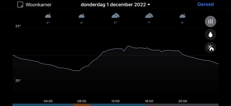

Ik ben begonnen met Tado, nu vloerverwarming wordt aangestuurd door de thermostaat en heb 3 radiatoren met knoppen geïnstalleerd.
- Hoe werkt het schema precies? Ik heb op zolder een kleine radiator voor een te grote ruimte eigenlijk. Nu heb ik ingesteld om 8:30 - 20 graden. Betekent dit dat Tado om 8:30 dan zorgt dat het 20 graden is of dat dan pas de verwarming aan gaat?
- Nu is de zolder met die kleine radiator te klein. In Februari krijg ik zonnepanelen, nu leek het mij handig om een infrarood kacheltje aan te sluiten op zolder. Zijn er ook accessoires die Tado heeft om een dergelijk kacheltje te koppelen?
- In de woonkamer had ik gister bij thuiskomst de vloerverwarming ingesteld op 20 graden. In het grafiek verloop zie je dat de temperatuur uiteindelijk oploopt naar 21,8 graden. Dus vooral in de nacht was het lekker warm. Is dit iets wat standaard is of beter gaat worden?
Edit: ondertussen is het al 23 graden in de woonkamer. In de app staat de woonkamer op 18 graden ingesteld maar de vloerverwarming blijft maar aan. Iemand enig idee hoe dit kan? Vorige week leek dit wel goed te gaan.
[ Voor 11% gewijzigd door assn op 28-11-2022 13:01 ]

assn schreef op maandag 28 november 2022 @ 09:21:
Hij begint op dat moment met verwarmen. Dus als je het eerder op temperatuur wilt hebben, moet je het programma eerder laten ingaan. Eigenlijk zou de 'vroege start' dit moeten doen, maar dat werkt niet.
Voor zover ik weet niet. Maar ik zit zelf ook op een zolderkamer met een te kleine radiator en sinds ik er een grote ventilator voor heb gezet die de lucht lekker de kamer in blaast, warmt de kamer een stuk beter op. Dus dat zou je ook kunnen proberen, je hebt ook speciale radiator-fans hiervoor
Hier is niet zo veel over te zeggen zonder extra informatie, Wat is je schema precies, zit de vloerverwarming achter een zoneklep zoals Tado aanbeveelt, of loopt deze mee met warmtevraag vanuit andere ruimtes (hier lijkt het namelijk op)? Ik heb zelf voor de woonkamer met vloerverwarming voor in het weekend uiteindelijk maar een schema gemaakt dat om de 2 uur de temperatuur lager zet en dan weer 2 uur normaal, precies om te voorkomen wat jij beschrijft dat de boel veel te lang aan het opwarmen is.
Kater? Eerst water, de rest komt later

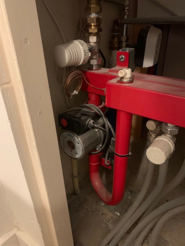

Haan schreef op maandag 28 november 2022 @ 13:33:
Ok Top, zie veel van die ventilatoren voorbij komen inderdaad. Vroeg mij af of dat echt kon helpen maar ga dat maar eens proberen.
Ik heb stadsverwarming, dus geen ketel. En de vloerverwarming zit achter een zoneklep als ik het goed heb.Zie de foto hieronder. En het leek er op dat vorige week dit wel goed ging. Van het weekend ben ik van huis geweest dus stond alles uit. Toen ik terugkwam schema hervat en sindsdien staat de vloerverwarming dus volledig aan.
Afbeeldingslocatie: https://tweakers.net/i/auBbW-m8iWHjmBZzdmxUwXPFSXk=/x800/filters:strip_icc():strip_exif()/f/image/DYBn4zjqSwdawUoGrJo5NATA.jpg?f=fotoalbum_large
Afbeeldingslocatie: https://tweakers.net/i/5z7lBBZ7QO5TarydnDVlM84z8qw=/x800/filters:strip_icc():strip_exif()/f/image/jWbYK97ovULfAQ6hG17FNo5P.jpg?f=fotoalbum_large

@assn Stuur je nou water van 50 graden de vloer in? Want dan kan ik me wel voorstellen dat het te warm wordt :X Het lijkt wel te matchen met de thermostaatknop die ik links zie.
  • assn
  • Laatst online: 09-09 11:37
Haan schreef op maandag 28 november 2022 @ 13:48:
Ik woon er sinds een maand, de vorige bewoners hebben dit zo ingesteld. Blijkbaar willen ze het graag heel warm hebben. Ik moet de thermostaat knoppen dus even terugschroeven naar 38 graden?
  • Haan
  • Laatst online: 12:56
Haan
dotnetter
assn schreef op maandag 28 november 2022 @ 13:52:
Dat is wel een stuk gangbaarder qua temperatuur ja ;) Bij mij is de thermostaatknop een keer stuk geweest waardoor er ook water van 50 graden de vloer in ging, maar dat merkte je echt wel doordat het onaangenaam warm aan de voeten werd ;)

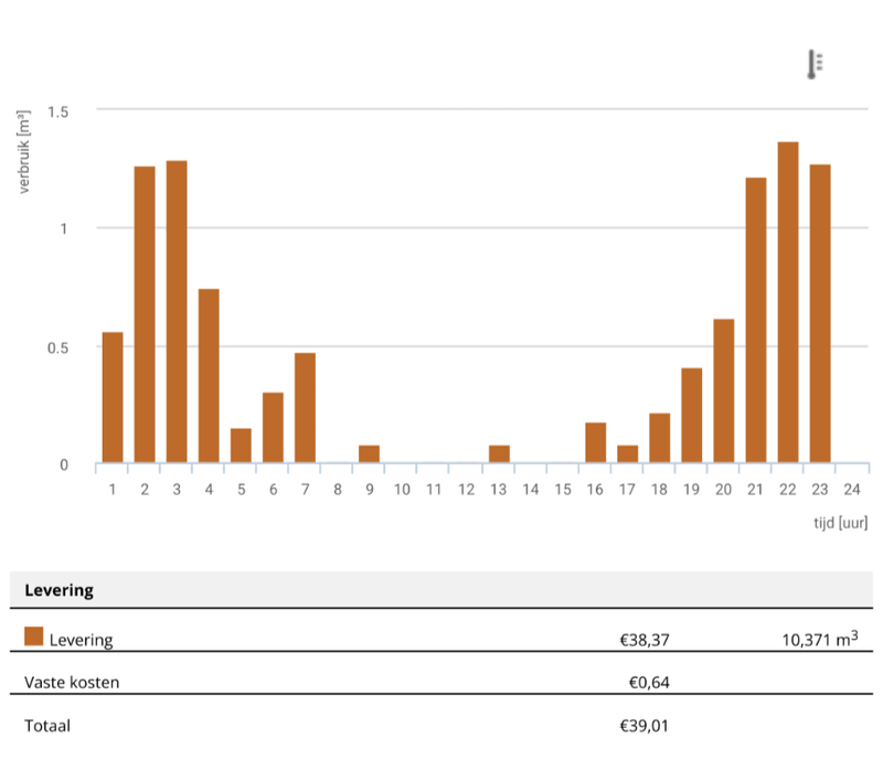

Haan schreef op maandag 28 november 2022 @ 13:55:
Wel vreemd, want de vloerverwarming heeft altijd al op 50 gestaan, daar hebben we nooit last van gehad.
Vanochtend is de stroom er wel af geweest. De stijging in de grafiek is precies vanaf het moment dat de stroom er weer op kwam. Lijkt wel of die daardoor alles open heeft gezet en sindsdien is gaan verwarming.

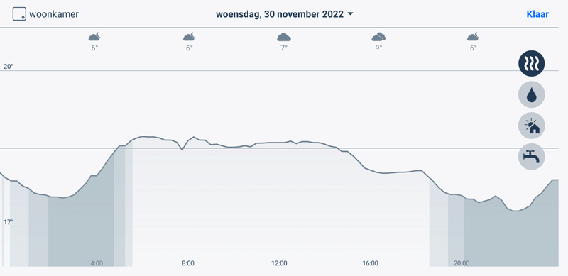

Ik zie dit stookseizoen behoorlijk wat overshoot in de TADO-regeling voor mijn woonkamer. Systeem met vloeverwarming, uiteraard erg traag (lage aanvoertemperatuur, vloerverwarmingspomp ook op lage stand). Zodanig ingesteld dat 's ochtends de ruimte weliswaar nog wat fris is, maar we wel al warme voeten hebben. Gedurende de dag warmte het verder op. Vervolgens is er 's avonds genoeg interne warmtelast (iedereen thuis, koken, apparatuur aan) zodat er niet meer verwarmd wordt tot de volgende ochtend. Het systeem verwarmt van ca. 6 tot 13h.
De ingestelde ruimtetemperatuur is 18,3 C, maar ik zie dat TADO vrolijk nog op vol vermogen probeert te verwarmen als de 18,5 C al is aangetikt. Bij 18,7 C schakelt hij wat terug, pas bij 19 C gaat hij uit. Juist omdat de vloer natuurlijk nog lang warmte afgeeft heb ik dat liever niet. Enig idee hoe dat zit?
Ik kan het natuurlijk compenseren door een lagere temperatuur in te stellen, maar ben benieuwd of meer gebruikers dit zien.

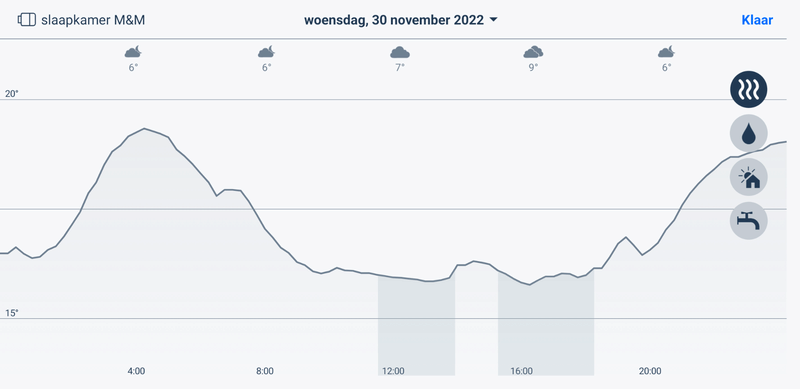

Die overshoots lijken meer regel dan uitzondering te zijn en zijn een van de vele dingen waarin ik Tado alles behalve slim vind. De knoppen gaan initieel vol open en gaan na een tijdje wel stapsgewijs dicht, maar dan is de radiator al warm genoeg om de doeltemperatuur (ruim) voorbij te schieten. Tado leer daarbij niet hoe ruimtes verwarmen, ik blijf de overshoots houden.
Omdat ze in bijna alle kamers vaak 2 graden voorbij de doeltemperatuur schieten heb ik maar extra tijdblokken toegevoegd met 2 graden onder de gewenste temperatuur. Als de boel eenmaal op temperatuur is blijft Tado het wel redelijk vlak houden.

R-R-L schreef op dinsdag 29 november 2022 @ 11:16:
Hoe bedoel je dit? Ik begrijp dat je kunt corrigeren door alles simpelweg twee graden lager in te stellen, maar waarom zou je extra tijdblokken nodig hebben?
  • R-R-L
  • Registratie: November 2021
  • Laatst online: 01:49
RonnnL schreef op dinsdag 29 november 2022 @ 12:49:
Makkelijkste om het maar even met de woonkamer als voorbeeld uit te leggen.
- Temperatuur om 17u direct op 19 graden: overshoot naar 21, daarna afkoelen tot 19 en vanaf daar vasthouden
- Temperatuur om 17u naar 17 graden en 18u naar 19: overshoot naar de 19 graden die ik eigenlijk wil, tijdsblok daarna om die 19 vast te houden.
Het is suboptimaal maar heb daarmee wel gemerkt dat het voor het comfort beter is om de overshoot zo af te vangen, anders was het wennen aan de 21 en daarna die 19 als onaangenaam beschouwen, terwijl het met deze workaround qua comfort prima is.

Taarmen schreef op zondag 13 november 2022 @ 15:50:
Mogelijk plaats ik dit bericht in het verkeerde topic, ik dacht het eerst bij cv tuning te proberen omdat het "probleem" niet door Tado komt.
Sinds gister heb ik een nieuwe ketel, Remeha Avanta Ace 28 cw4 en een Tado thermostaat i.c.m. vloerverwarming beneden en radiatoren boven.
Het vreemde is nu dat mijn vloer verwarming niet aan gaat ( juiste maat tado verloop geplaatst) en de pomp is een jaar oud.
Met de vorige thermostaat liep de vloerverwarming ook vreemd. Dit geven de verkopers vorig jaar aan een dat er voor heen een ander systeem op zat.
Veel warmwater stroomt via de bypass (links onder op de foto) direct naar de retour. Maar nu gaat alles op de retour.
Foto is de orginele situatie, geen idee waarom er motortje op de knop rechtsboven zit, op deze heb ik de tado geplaats.
Mijn vraag is wat doe ik fout? Ik vermoed dat alleen de pomp en tado aangesloten moet worden en de andere elektra er tussenuit.
Rood en groen. Geen idee wat die doen er loopt ook een signaal draad op laagspanning maar die is niet aangesloten.

Taarmen schreef op donderdag 1 december 2022 @ 07:20:
[Afbeelding] ik snap er geen snars meer van. De Tado's zijn na 22uur op 16 in gesteld en toch heb ik midden in de nacht enkele kuubs gas verbruikt.
Wat zegt de Tado grafiek? Heeft tado de cv aangestuurd? Of ligt het aan de cv instelling, bijvoorbeeld de warm water comfort stand.

  • Taarmen
  • Laatst online: 02-10 11:53
GVR schreef op donderdag 1 december 2022 @ 09:54:
Vreemd genoeg heeft die gestookt in de nacht, terwijl het warmer was als het minimum van 16 graden.
Maar dan lijkt het verwarmen richting de 17/18 graden niet iets wat een paar kuub gas kost.
Temperatuur teruggeschroefd naar 38 graden, thermostaat geeft dat bij de vloerverwarming ook aan.
Toch lijkt het erop dat wellicht een klep defect is. Woonkamer staat op 19 graden ingesteld en toch wordt de vloer verwarmd. Nu de woonkamer volledig uitgezet gezet maar temperatuur blijft stijgen overdag, steeds als andere radiatoren aangaan. Je ziet ook in het schema dat tado geen verwarmingssignaal afgeeft. Maar de vloer voelt warm aan en de woonkamer stijgt in temperatuur.

Is er een manier hoe ik de klep kan testen of bekijken of deze defect is? Wat kost het om zoiets te vervangen en is dit makkelijk zelf te doen?

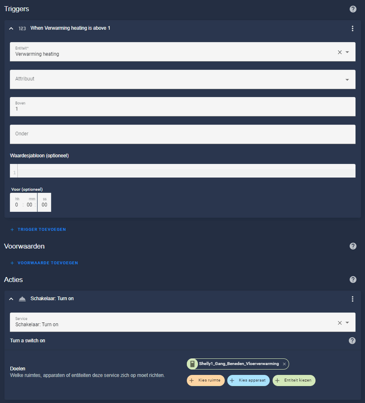

Hier mensen met de combi radiators/vloerverwarming en gebruik maken van een 2e bedrade thermostaat waarmee ze de zoneklep bedienen ? (setup = Tado ondersteund )
Bij geringe warmtevraag ( 1 streepje) opent hier de zoneklep niet , pas wanneer er 2 of 3 vraag is gaat klep open
Gevolg dat ketel soms uren over bypass staat te draaien , voordat er (bij vraag 2-3 streepjes ) warmte in de vloer komt

Wij hebben beneden vloerverwarming en boven radiatoren.
ipv een warmteklep heb ik een shelly tussen de vloerverwarmingspomp zitten die de pomp aan of uit zet wanneer de tado in de woonkamer om warmte vraagt. (via Home Assistant dit geautomatiseerd, (net als GEO detectie als we wel of niet thuis zijn en openraam detectie allemaal in geautomatiseerd, scheelt weer een betaalde dienst :P) dus is niet voor iedereen een oplossing) Hierdoor is de pomp uit wanneer er in de slaapkamers vraag is naar warmte. Eerder had ik dit niet en was het ineens 23+ graden beneden na een nacht met vorst.
Dit heb ik nu al drie jaar zo, en werkt prima bij ons.
Afbeeldingslocatie: https://tweakers.net/i/R4Fs4VcPS-NwlJ2dfe72-JYaTCA=/x800/filters:strip_exif()/f/image/8qnV0tEBNoIBBX4FjNQLbmdx.png?f=fotoalbum_large
1 is warmtevraag in % dus 0 t/m 100.

bastiaandegoede schreef op zondag 4 december 2022 @ 13:56:
Ook als pomp niet draait zal er flow zijn over je verdeler , rechtstreeks de retour in
