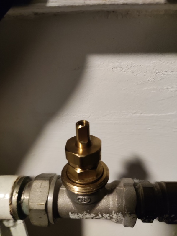

Veel warmwater stroomt via de bypass (links onder op de foto) direct naar de retour. Maar nu gaat alles op de retour.
Foto is de orginele situatie, geen idee waarom er motortje op de knop rechtsboven zit, op deze heb ik de tado geplaats.
Mijn vraag is wat doe ik fout? Ik vermoed dat alleen de pomp en tado aangesloten moet worden en de andere elektra er tussenuit.

Tis niet helemaal goed te zien op je foto, maar volgens mij:
Blauw is zoneklep. Die wordt bediend door een thermostaat? Kijk maar naar de bedrading die van de klep naar het grijze kastje loopt
Groene pijl: lasdoos. Er loopt een voedingskabeltje naar de pomp van je vloerverdeler en eentje naar de zone klep
Rode pijl: huidige thermostaat (?)
Paars: thermostaatknop, die de temperatuur van je vloerverwarming beperkt. Niet weghalen! Er zit een ext temp voeler op je vv verdeler
Je hebt nu de tadoknoo op je plek van je zoneklep gezet. Dit gaat niet werken. De zoneklep moet je laten zitten en bedienen met een tado bedrade thermostaat.(geen knop)
De zoneklep zorgt dat als de tadothermostaat warmtevraag singnaleert, het water door je vloerverwarming gaat stromen.

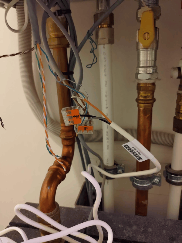

Rechts gaat stroom 230v naar het kastje en komt terug naar het kroonsteentje voor mijn hand. Hieruit naar de zoneklep, wittekabel. En blauw groen rood (dunne kabel) en gaat naar de oude thermostaat, hier komt ook de plus min kabel vd ketel Afbeeldingslocatie: https://tweakers.net/i/U3x66VMChpaNHTuYaz5ejhn3n0A=/x800/filters:strip_icc():strip_exif()/f/image/jFS2eOUhWdoZVtu6QXgD4l4z.jpg?f=fotoalbum_large

@Taarmen : die snap ik niet helemaal; je zult voor je vloerverwarming een aparte thermostaat moeten hebben, of heb je alleen vloerverwarming en geen radiatoren verder?

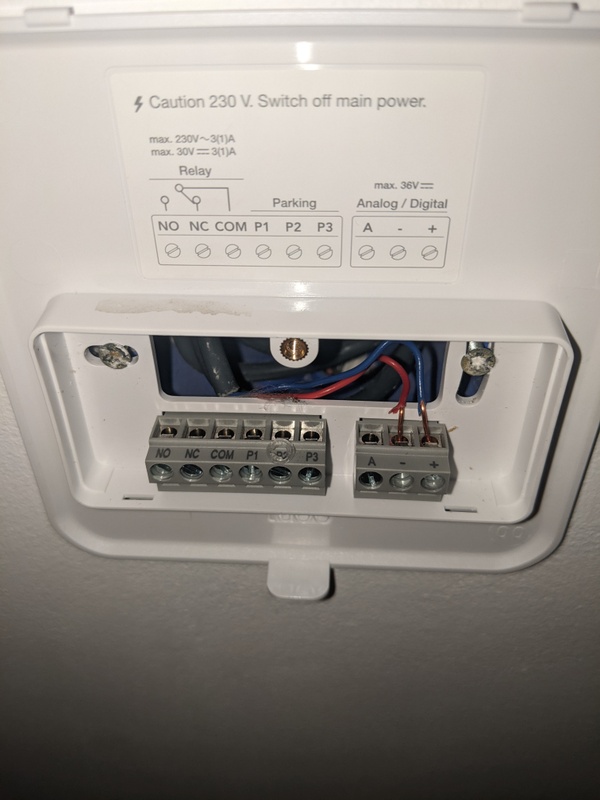

Afbeeldingslocatie: https://tweakers.net/i/0djau981aB1mPdMzHFU6sevDyIA=/x800/filters:strip_icc():strip_exif()/f/image/OhXLiSyANsoj2Fa97zwMdvc9.jpg?f=fotoalbum_large
Kunnen de drie kabels van de vloerverwarming links aangesloten worden, rechts zit de ketel.
Nope, je kunt zover ik weet niet en je cv ketel en de zoneklep op dezelfde thermostaat aansluiten. De linker aansluitingen zijn in feite aan/uit schakelaars die de zoneklep aan of uitzetten. Rechts is de digitale modulerende aansluiting, je kunt ze volgens mij niet samen tegelijk gebruiken. Simpel gezegd moet je de huidige thermostaat die bij de vloerverwarmingsunit zit (het grijze kastje met de rode pijl) vervangen door een bedrade thermostaat. Zoals jij wilt zou kunnen, maar dan moet je de zoneklep er tussenuit halen en verwarmt de vv altijd mee (niet ideaal lijkt me) net als trouwens de badkamer en de wc.

Kevjan schreef op maandag 14 november 2022 @ 09:25:
Twee bedraden thermostaten gaat niet werken. Je hebt 1 bedrade thermostaat en een extentiekit nodig.
Dit is overigens 1 pagina terug ook behandeld.
Bij Robbshop een extention box besteld, een van de weinige plaatsten waar deze nog te koop is.
De extention ga ik bij de ketel hangen en in de huiskamer gaan de ketel draden van de thermostaat eraf en de draden van vvw erop.
Instellen volgens de installateurshandleiding en video OpenTherm (Remeha Avanta Ace 28) draadloze opstelling.
Maar welke draad moet waar op thermostaat?
Op tado <-> oude thermostaat <-> op kroonsteentje bij vvw
?(COM) ?<-> Rood L1 <-> ? Schakeldraad?
? (NO) ? <-> Blauw L2 <-> Blauw N-Nuldraad, afvoer stroom
? (NC) ? <-> Groen ↑ <-> Bruin Fase-draad, aanvoer stroom
Afbeeldingslocatie: https://tweakers.net/i/jyptvcc8eD21isK1Hg5uf20CEzs=/800x/filters:strip_icc():strip_exif()/f/image/U0Yfd0KETgcElgJdzU4rUDad.jpg?f=fotoalbum_large

  • MrScratch
  • Laatst online: 25-08 17:35
MrScratch
I am rubber, you are glue
Taarmen schreef op maandag 14 november 2022 @ 10:38:
Bij mij zit het zo aangesloten:
Afbeeldingslocatie: https://tweakers.net/i/6Lq6_FpsgdrNtE16GDgu1luF49k=/800x/filters:strip_icc():strip_exif()/f/image/GbVXlb0uoL8cgiUohhYI4aed.jpg?f=fotoalbum_large
Look behind you! A three headed monkey!
  • Ankh
  • Registratie: Mei 2001
  • Laatst online: 21:20
Ankh
.Howdy
Ik haak hier ook even op in, heb momenteel de volgende situatie:
Afbeeldingslocatie: https://tweakers.net/i/M6vFAPhXoyY-BtmN0FGRG9gMDhY=/full-fit-in/4000x4000/filters:no_upscale():fill(white):strip_exif()/f/image/0B0tuCddKjTHJEgWzDYx7IGk.png?f=user_large
Nu zijn de nest thermostaten vervangen voor 1 evohome systeem, maar loopt het niet lekker.
Nu kan de evohome niet overweg met twee warmte aanvragen (de zoneklep per verdieping). Dus ik wil voor beneden de Tado plaatsen, dan gaat de huidige evohome naar boven en uit eindelijk zal ik die ook vervangen voor tado (mits het goed werkt).
Nu ben ik even aan het kijken in de installatiehandleiding hoe ik dus de zoneklep moet aansluiten op de Tado (
https://cdn.brandfolder.i...ER_MANUAL-TA-NL-00-V2.pdf )
Het gaat bij mij om een zoneklep MT4-024-NC. Ik heb dus nu een 36v aansluiting naar de zoneklep, welke door het aan uit relais module wordt aangestuurd. Vanuit de meterkast gaat er een 4 aderig draad naar de thermostaat (waarover stroom naar de evohome basis module gaat). En de communicatie tussen de het aan-uit relais is draadloos. Ben dus even benieuwd hoe ik de tado bedrade variant moet gaan aansluiten.

  • BGFG
  • Laatst online: 23:22
Ik zou goed oppassen, want de beschrijving die je hierboven geeft gaat 1 vonkenregen geven, zeker als je een 230 volt zoneklep hebt, dat kan ik niet goed zien op je foto’s. Com is je fase, dat is normaliter bruin, NO is normally open en NC normally closed, welke je moet hebben hangt af van je zoneklep.
  • Kr7Br
  • Laatst online: 22:36
Probleempje met een van onze radiatorknoppen: er moet blijkbaar wat vuil onder het 'draai'-stuk gekomen zijn waardoor deze nu stroef draait. Hierdoor hebben we af en toe de knop in onze handen als we de verwarming uitzetten.
Is er een manier waarop ik het vuil van onder de knop kan krijgen?
  • Taarmen
  • Laatst online: 19:40
BGFG schreef op maandag 14 november 2022 @ 18:32:
Zonneklep: Herz 1771001 24v ACAfbeeldingslocatie: https://tweakers.net/i/LNkGdtXamdwgkuoc7cQ8fllYRu8=/x800/filters:strip_icc():strip_exif()/f/image/vjMiCK1QZbj9WjN5LkIecEaU.jpg?f=fotoalbum_large
Met een 24v transformator.
Uit de zoneklep komen 2 draden,
bruin (op kroonsteen verbonden met groen uit de thermostaatkabel) en blauw (op kroonsteen verbonden met blauw uit de thermostaatkabel en blauw uit de omvormer)
Op de kroonsteen is bruin uit omvormer aangesloten op rood uit de thermostaatkabel
Ik heb de zoneklep eraf gehaald, zodat de leiding openstaat naar de vvw. Maar na 2uur vol de thermostaat op max en de watertemperatuur is van 18 naar 25 gestegen :? Retour onder de bypass is lauw en boven de bypass steenkoud.
Edit 2153
Extention is aangesloten, alle zones werken. De vloer blijft een probleem watertemp schommelt, loopt eerst op naar 28 graden na 3 uur en zakt nu weer naar 16 , de zone klep ligt er naast en heb een tado los liggen en ingesteld op de kamer. Deze geeft 15 graden aan het idee is dat deze de ketel laat lopen. Maar er komt zo weinig water door dat ik denk dat de ketel terugmoduleerd.
[ Voor 11% gewijzigd door Taarmen op 14-11-2022 22:27 ]

  • Ankh
Ankh
.Howdy
Ankh schreef op maandag 14 november 2022 @ 16:24:
Even als vervolg, vroeger (voordat ik het evohome systeem had) heeft de cv monteur de volgende situatie opgebouwd:
Afbeeldingslocatie: https://tweakers.net/i/50fPM22Z0tVrKY4IDO_74wbf1Ws=/x800/filters:strip_icc():strip_exif()/f/image/ACk4JxFsS68yvHqhPEsyGUfe.jpg?f=fotoalbum_large
Dit werkte dus goed, de thermostaat kreeg voeding en kon dus een z'n relais omzetten..
Dit zou ik weer kunnen nabouwen, enkel zie ik door de wirwar geen volgorde meer :+

  • The Chosen One
  • Laatst online: 01-09 19:28
The Chosen One
Zie signature!
Zag nog een actie van Tado komende week bij AH dus kwam dit (weer) op mijn radar.
Om even soort van op bovenstaande 'standaard radiatorknoppen' in te haken. Ik neem aan dat deze ook van die standaard knoppen zijn?
Afbeeldingslocatie: https://i.ibb.co/cQjkgzv/IMG-1773.jpg Kan niks van die knoppen vinden en zoeken op zwarte knoppen, SC etc. doet niet veel.
2e foto; https://mega.nz/file/cxBi...qsfdqCeUk-4QZ8XdOG3CLK1TI
En als die op dezelfde manier vervangen moeten worden.... gezien ik in een huurhuis zit is dat niet direct de handigste manier.
Heeft iemand daar ervaring mee? Zou een mail kunnen sturen naar de hoger rangen om te vragen of ze vervangen kunnen worden door die thermische knoppen (die knoppen met 1-5 er op) onder het mom van toekomstige besparing en dus tado vervangmogelijkheid. Geen idee of ze daar receptief voor zijn. ;p
Dan kun je (als het goed is) die er direct 'afschroeven' en tado's er op zetten.
Mijn LEGALE dvd collectie; (altijd onder constructie) http://www.invelos.com/dvdcollection.aspx/The%20Chosen%20One - - - - - - - - - Quietum Grandis: https://nl.hardware.info/usersystemen/28203/quietum-grandis---ryzen-2700x-game-pc
  • Kaaschef
  • Registratie: Januari 2017
  • Laatst online: 27-08 20:38
The Chosen One schreef op zondag 20 november 2022 @ 09:49:
[Afbeelding] Kan niks van die knoppen vinden en zoeken op zwarte knoppen, SC etc. doet niet veel.
Dit zijn inderdaad standaard radiator knoppen. Zal je moeten vervangen. Loop er zelf ook tegenaan.

  • Tigletx
  • Registratie: Juli 2019
  • Laatst online: 02-12-2025
Hey iedereen,
Ik hoop dat iemand mij hier kan helpen met mijn tado wireless V3 installatie.
De situatie is als volgt:
Ik heb een junkers cerapur top 30-3 zwb ketel met 2 verschillende zones, 1 met vloerverwarming en 1tje met radiatoren. Er hangen reeds 2 thermostaten van junkers waarvan die van de radiatoren op een zeer slechte plaats hangt (de gang). Dit is ook de reden waarom we de wireless thermostaat hebben gekocht, aangezien de gang altijd koud zal zijn en anders al onze verwarming blijft draaien, we zijn alleen geïnteresseerd in de temperatuur op de slaapkamer (+ badkamer waar slimme thermostaat knop komt).
We hebben nu de tado gekocht en proberen installeren. Waarschijnlijk op een iets te optimistische manier want ik heb eigenlijk praktisch gewoon de draadjes van de radiator thermostaat aangesloten op de tado wireless receiver. Nu lijkt het eigenlijk wel te werken wanneer er warmte gevraagd word, maar onze thermostaat van de vloerverwarming geeft steeds een error aan. De slimme tado wifi thermostaat staat op onze slaapkamer waar er radiatoren zijn. Ik begrijp dat ik een zoneklep zou nodig hebben om de vloerverwarming en radiatoren apart te sturen, maar die is er nu ook al niet dus de vvw zal nu ook mee verwarmen met de oude thermostaten.
Op de ketel zelf gaan er 2 draadjes van de thermostaten naar een wago klem om dan naar van daaruit via een ander draadje naar de 2 verschillende openingen op de ketel te gaan zoals op deze fotos:
Afbeeldingslocatie: https://tweakers.net/i/tmRrPGtKDV8YPSrvl6I25b6sifQ=/x800/filters:strip_icc():strip_exif()/f/image/4B0VOZ2GGwIE8tHai8K9JQ5z.jpg?f=fotoalbum_large
Afbeeldingslocatie: https://tweakers.net/i/WnbYiqfk8q8ihEMQ7IX-ECGB6UY=/x800/filters:strip_exif()/f/image/idNfiOH7VesdgUJvRvodhz51.png?f=fotoalbum_large
Is er iemand die weet waarom de vloerverwarming thermostaat een error geeft en hoe ik dit eventueel kan oplossen?
Nog even vermelden dat ik op de thermostaat van de vloerverwarming ook de temperaturen en klokregeling kan doen voor de radiatoren en niet andersom, dus het lijkt alsof deze thermostaat de "master" is, ook al zijn ze exact op dezelfde manier op de ketel aangesloten. Die vloerverwarming thermostaat is wel van een iets duurder type dan die van de radiatoren, maar wel beide junkers.

In de praktijk kan het redelijk ingesteld worden met het voetventiel, maar wanneer er veel kamers verwarmd worden tegelijkertijd zal het niet optimaal gaan.
Wat heb ik allemaal nodig om mijn huidige thermostaat knoppen te vervangen?
Afbeeldingslocatie: https://tweakers.net/i/Wtsgla_6mtvWFyks-MlndHNKs2Q=/x800/filters:strip_icc():strip_exif()/f/image/ZdRz0cphtbHFyDTr4yN18c6f.jpg?f=fotoalbum_large
Kan ik ook alleen het binnenwerk vervangen van de huidige koppeling met zoiets:
https://www.warmteservice...ch-binnenwerk-/p/44156955 ? (Ik begrijp dat ik dan geen debietregeling heb)
Ik zie op mijn huidige thermostaat knop SAR staan dus ik neem aan dat dit Comap Sar is.
