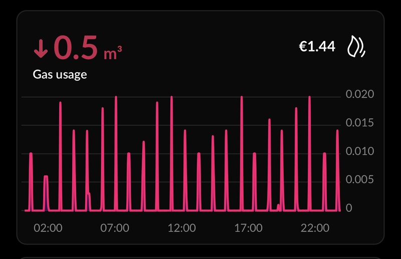

Don Quijote
El Magnifico
Meer mensen een probleem dat de warmwater regeling niks lijkt te doen?
Op de Tado heb ik ingesteld dat er in de nacht geen verwarming voor sanitair water hoeft te zijn.
Afbeeldingslocatie: https://tweakers.net/i/bLy7uns_Y8s3R0VIhMLiuXYS824=/x800/filters:strip_icc():strip_exif()/f/image/RrlalfIMg3pYbXhy7bHKQqiA.jpg?f=fotoalbum_large
Echter zie ik iedere nacht dat de ketel (Remeha Calenta Ace 40C) toch gas verstookt. En niet te zuinig ook. 0,5m3 per dag verbruik. Zelfs als we er niet zijn. Dat is bij de huidige prijzen bijna 600(!) Euro per jaar. Iemand een idee wat hier fout gaat?
Hier een voorbeeld van een dag in de vakantie dat we niet thuis waren.
Afbeeldingslocatie: https://tweakers.net/i/u3OCEx0Xhi-PlwjwR4R7JtlEf48=/800x/filters:strip_icc():strip_exif()/f/image/e8sh44Zbwbj4kAbfohUg1DTn.jpg?f=fotoalbum_large

Ja, Dat is hier al vaker langsgekomen. Een echt goede oplossing is hier niet voor en de helpdesk weigert hier constructief mee te helpen. Het lijkt voornamelijk met Intergas ketels een probleem te zijn.

Hoe is het ingesteld op de ketel? Vaak werkt warm water via opentherm alleen bij bepaalde instellingen hiervoor op de ketel. De handleiding zou hier duidelijkheid over moeten geven.
Het is in deze tijd gezien het minieme extra comfort eigenlijk niet te verantwoorden om de hele dag water warm te houden. Je kan dus ook overwegen om het uit te zetten.

Don Quijote schreef op zaterdag 5 november 2022 @ 17:41:
Eco stand aan zetten op de ketel of comfort modus uit (iets in die trant) Heeft bij mij ook geholpen. Al was mijn stand-by verbruik wel lager.

Ik heb warm water gewoon uitstaan in de Tado, eco op de ketel. Ongeveer een kuub gas aan warm water per week. Douchen en beetje afwassen.

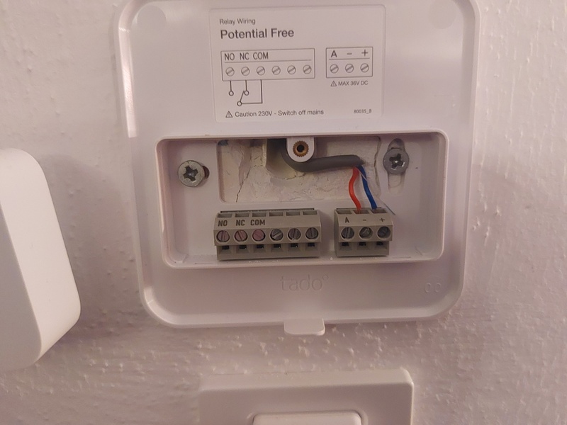

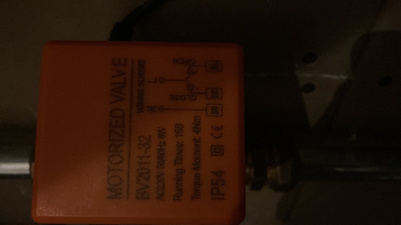

Ik wil een elektrische kogelkraan aansluiten op een Tado bedrade thermostaat.
De kraan heeft 3 draden, groen geel=N blauw=open bruin=sluiten.
Kan ik blauw op NO aansluiten en bruin op NC? Of moet ik hier een wisselrelais tussen plaatsen?
Heb de draden nu op COM en NO aangesloten, maar dan sluit de kraan niet als de thermostaat afslaat.
Afbeeldingslocatie: https://tweakers.net/i/6WFh8VkmQUe1usOPFKnqSxt5Whk=/full-fit-in/4920x3264/filters:max_bytes(3145728):no_upscale():strip_icc():fill(white):strip_exif()/f/image/5NfjvJikeOaZctSmdCb3ZtiR.jpg?f=user_large
Afbeeldingslocatie: https://tweakers.net/i/_MIJpwVkufECReLT-yIJb5t4I44=/800x/filters:strip_icc():strip_exif()/f/image/BBDEa6bH8Es3n2EjtrXLDbZB.jpg?f=fotoalbum_large
Het is een 220V wisselstroom ventiel. De bruine en blauwe draad uit het ventiel moeten op de no/nc van de thermostaat. Vervolgens heb je ook 220V voeding nodig. De bruine fasedraad gaat op de com van de thermostaat en de blauwe nul moet op kleur SR (wat voor kleur dat ook is) van het ventiel.

Heb je nu niet dat de ketel de hele dag water warm houdt? Intergas accepteert sturing via OpenTherm in de eco-stand. Dat is niet echt gunstig voor je gasverbruik voor zo'n minieme toename in comfort.

@nirgilis @C0C0 Dat gaat de ketel inderdaad doen. Dit is wat er dan gebeurd. Kost je zo 100 liter gas per dag. Ik heb hem inmiddels op uit gezet.
De hele CV staat overigens nog op uit, maar dat is hier niet relevant.
Afbeeldingslocatie: https://tweakers.net/i/It65SBREofIcsorlYKH7jtAfheo=/800x/filters:strip_icc():strip_exif()/f/image/1MlvABXXpnGVzd8meCgylIW7.jpg?f=fotoalbum_large

Hallo Tado-vrienden,
Ik heb een vraag en hoop dat jullie mij kunnen helpen. Ik gebruik al zo'n 3 jaar een Tado op mijn Nefit ketel. Deze is aangesloten met alleen de + en - op de rode en blauwe kabel. Helaas is hij niet lang geleden overleden en heb ik een nieuwe (dezelfde) gekocht. (Ja, ik heb het eerst nog geschuurd en gelijmd, maar ook de tweede set batterijen was binnen een dag weer wit uitgeslagen)
Afbeeldingslocatie: https://tweakers.net/i/b1zhGgEOemBnk_9GD1idx21yFkI=/x800/filters:strip_icc():strip_exif()/f/image/fUCdpcO5afs07rR4yyXeW1oh.jpg?f=fotoalbum_large
Nu heb ik het volgende: In de app staat hij als 'Connected'. Hij stuurt de radiatorknoppen ook aan, die hoor je draaien. Maar wat ik ook doe, de ketel blijft standby (code OH) en hij verwarmt dus nooit. De boiler is wel warm, maar de cv geeft nooit een lampje. De brander van de ketel werkt wel en de waterdruk is 1.6 bar.
Afbeeldingslocatie: https://tweakers.net/i/km3NGS1ZrgJafAVHyqkyYQ1xneI=/800x/filters:strip_icc():strip_exif()/f/image/d3KwW8BR5Ko7ouE8G4GFXObn.jpg?f=fotoalbum_large
Al met al heb ik de obvious dingen volgens mij gecheckt en lijkt de Tado de ketel gewoon niet aan te sturen. Ik verdenk dus de kabel, of de aansluiting in de ketel. Wellicht heeft de vorige thermostaat toch nog verder iets gesloopt. Voordat ik een loodgieter moet bellen, wat kan ik nog checken om uit te vinden waarom het niet werkt?

  • Kevjan
  • Laatst online: 02-07 11:08
@pasop8erje Ik denk dat je nieuwe thermostaat nog niet is ingesteld op de Nefit protocol. In de installateurs handleiding staat dit prima omschreven hoe dit moet.

robkrekel schreef op dinsdag 8 november 2022 @ 12:06:
Lijkt met mijn Intergas, goed te gaan. Blijft op ECO, dus uit staan.
  • pasop8erje
  • Laatst online: 23-08 18:35
Kevjan schreef op dinsdag 8 november 2022 @ 14:01:
Jaa, dat was hem! Ik moest de D31 instellen. Soms zie je het zelf gewoon even niet. Bedankt!
