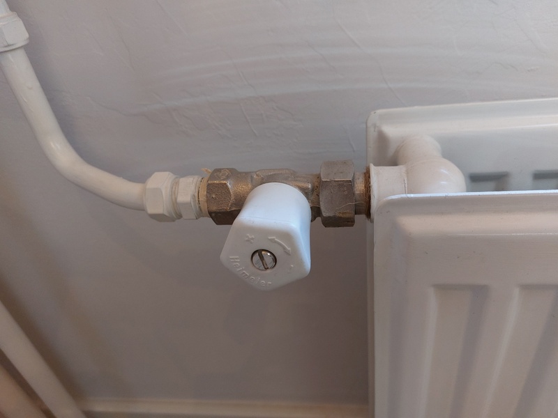

Huidige situatie:
- Woonkamer 1 normale radiator kraan
:strip_exif()/f/image/i3kLPgispDJxKBAvOTgb5nD7.jpg?f=fotoalbum_large)
* Aanpassen naar haaks verkeerd
- Woonkamer 2 thermostat radiatorkraan Danfos 34mm?
:strip_exif()/f/image/Deqe6bfVeYB70tRoznqzhPBm.jpg?f=fotoalbum_large)
*Eventueel aanpassen naar haaks verkeerd
- Studeerkamer 1 groot
:strip_exif()/f/image/yk25mA7JXqVutTUEJi3O0Zco.jpg?f=fotoalbum_large)
- Studeerkamer 2 klein
:strip_exif()/f/image/uWcoYyA7rTZlyhkiBrsdR1HX.jpg?f=fotoalbum_large)
Vraag 1:
Ik ben met bovenstaande vraag naar de lokale Warmteservice vestiging gegaan, en die kwamen met het advies om alleen de kleine studeerkamer een thermostaat kraan aan te brengen Vtecs. Dat lijkt me sowieso niet werkbaar, want dan kan je de woonkamer niet afsluiten.
Minimale zou volgensmij moeten zijn:
- Woonkamer 1 aanpassen en vervangen voor een verkeerd haaks thermostaatkraan
- Studeerkamer 2 klein vervangen door thermostaat kraan recht.
Zover ik kan zien zijn mijn radiatoren niet voorzien van voet-ventielen.
Is het dan niet verstandig om alle 4 de kranen te vervangen met dynamische thermostat kranen om makkelijk waterzijdig de kunnen inregelen? Bijvoorbeeld Eclips Heiemer?
Bestellijst :
2 rechte dynamische thermostaatkranen (studeerkamers)
1 haaks verkeerd 1/2 dynamische thermostaat kraan (woonkamer 1)
1 haaks verkeerd Welke maat??? 27.x mm dynamische thermostaat kraan (woonkamer 2)
Klopt dit? En is het verstandig om nieuwe knelsetjes aan te brengen?
Vraag 2:
2 kranen zijn nu heimeier, en 2 Danfoss. Kan het kwaad om 2 heimeier dynamische kranen te bestellen en 2 Danfoss?

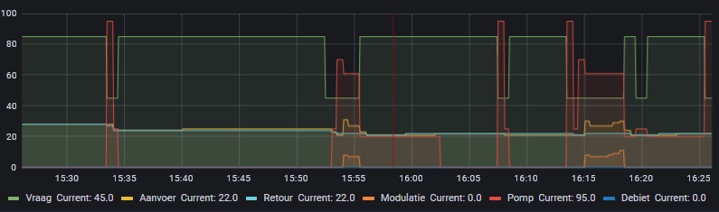

Ik heb al sinds het begin dat ik TADO heb een probleem. Het valt sinds een jaar of 2 op omdat ik nu naast de ketel aan het werk ben. De ketel springt geregeld aan zonder verwarming en soms voor een paar minuten om dan weer af te slaan. Ik heb dit al vaker gevraagd. TADO reset een keer mijn instellingen en zegt probeer het nogmaals. Ik heb een vrij gangbare ATAG i28ECZ.
:fill(white):strip_exif()/f/image/S66SEk7ojQfsDuJPS56HayG4.png?f=user_large)
Iemand anders met een ATAG I28 of i model met dit fenomeen. In bovenstaande plaatje dus 5 starts binnen een uur. Met soms (oranje lijn) dat de brander ook langer aangaat. Vaak valt dit niet op dat de brander aanspringt omdat ik maar eens per minuut poll en is het maar een 30 seconden brander aan. Trouwens de kamertemperatuur is 20.2 de ingestelde temperatuur is 20.0
Is dit mogelijk de COMFORT stand van je ketel ?medu80 schreef op maandag 10 oktober 2022 @ 16:30:
Die houdt een kleine hoeveelheid water op temperatuur voor sneller warm water.
Bij mij kost dit ca. 0.18 m3 gas gebruik per dag
Heb 'm wel eens uitgezet, maar dan duurt het helemaal een eeuwigheid voordat het water warm is
8x 370 Wp (Z), Growatt 2500-S, 2x 370Wp (O-W), APS 600Y, 2x Marstek Venus E v2 (v157.3), CT-003 (v122), HW P1, Daikin PERFERA FTXM35N, Mitsubishi Heavy SRK 35ZS-W, Jaga DIY DBE 12x 14cm, 6x 14cm, Tado V3, bridge, thermostaat, 6x radiatorknop
Dat kostte bij mij al snel een halve kuub per dag, die enkele keer dat ik warm water nodig heb wacht ik wel even.
Helaas het is niet warmwater. Het is echt TADO die dit doet. Zonder TADO heb ik nergens last van....

Ik wilde vandaag de ketel weer eens aanzetten. Ik gebruik hiervoor een draadloze ontvanger, omdat de ketel jn het bijgebouw staat. Helaas geen warm cv water.... nu zie ik dat er geen lampjes branden op de ontvanger, ook niet nadat ik deze in een ander stopcontact geplugd had. Er staat wel stroom op de wcd's.... maar dus 0 lampjes. Ook de pair-knop indrukken geeft geen reactie. Iemand een idee ? Of is ie overleden (8 maanden jong)

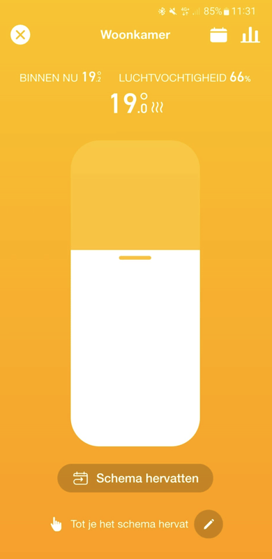

Het overschoot fenomeen is me bekend, maar de reden dat Tado nog volle bak (3 streepjes) verwarmt als de actuele temperatuur de doel temperatuur bereikt of zelfs overstijgt niet. Waarom gebeurt dat?
Doeltemperatuur: 19 graden.
Actuele temperatuur: 19.2 graden.
Tado is desondanks volle bak warmte aan het vragen?

Maar is ie ook echt aan het verwarmen? Het valt mij op dat die 3 “slingertjes” in de app niet altijd corresponderen met de activiteiten van de ketel. Vaak is de ketel uit, terwijl er wel 1of meerdere slingertjes zichtbaar zijn, ik verbeeld me dat dit vorig stookseizoen niet zo was. Of zou het zijn dat Tado weer moet “leren”?JBS schreef op vrijdag 14 oktober 2022 @ 11:33:
Ben niet thuis dus kon het niet fysiek checken, maar ik zag het gasverbruik oplopen dus ja, de ketel was daadwerkelijk nog aan het werk (er was geen andere activiteit wat voor gasverbruik zorgde). Heb inmiddels de doeltemperatuur naar 18 graden teruggezet, en zag daarna vrijwel direct het aantal 'kringeltjes' van 3 naar 1 gaan, en inmiddels naar 0.BGFG schreef op vrijdag 14 oktober 2022 @ 13:14:

Zijn er hier, die Tado werkend hebben gekregen op een Remeha avanta ace 28c? Ik heb de draadloze ontvanger op r-bus (7/8) aangesloten, maar die lijkt geen verbinding te maken met de ketel. De ketel blijft ook volle kracht verwarmen. De Tado chat/helpdesk kan ook nog niet tot een oplossing komen.

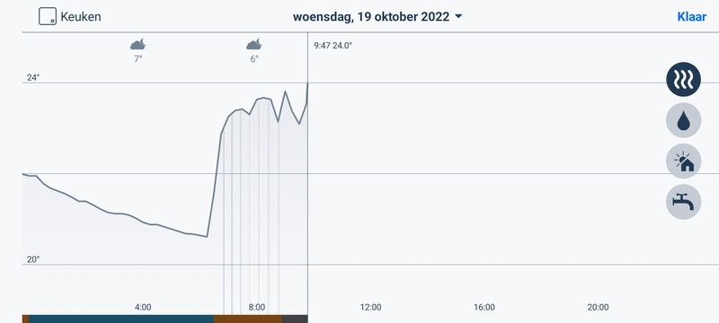

Werkt bij meer mensen de afwezigheids stand niet in de Tado app?
Ik had begin aan de avond in de app handmatig onze tado op afwezig gezet, dan zou de verwarming op 18,7 graden moeten staan.
Het normale schema staat normaal gesproken op 20,2 rond dit tijdstip.
Maar de verwarming sloeg net toch gewoon aan zag ik in de app en ging verwarmen naar 20,2, terwijl de app in afwezig stond zag ik.

Hoi,
Omdat ik stadsverwarming heb, heb ik gekozen om de radiatoren te voorzien van Tado Radiatorknoppen. Echter in het huis zijn verschillende merken thermostaat kranen aanwezig, nu merk ik bijvoorbeeld bij de radiator in de keuken, waar een danfoss radiatorkraan op zit, dat de tado deze niet ver genoeg opent om warmte er door te laten, je hoort wel dat de tado wat doet, maar vervolgens wordt deze niet warm. behalve bij de eerste keer opwarmen, omdat hij dan waarschijnlijk verder open gaat. terwijl de woonkamer wel warm wordt. De knop van de woonkamer en van de keuken zijn gekoppeld middels een temperatuursensor.
Nu zit ik er aan te denken om de thermostaatkranen in de woonkamer te vervangen, om zo overal gelijke warmte te krijgen. Welke thermostaatkraan raden jullie aan in combinatie met Tado?
Pak een kraan die past tussen je bestaande koppelingen en voorzien is van een M30 schroefdraad.golden1988 schreef op maandag 17 oktober 2022 @ 08:50:

Ik wil in mijn nieuwe huis op de 1e verdieping Tado-knoppen installeren, alleen alle radiatoren/leidingen zien er zo uit (foto). Is er een goede manier om de huidige radiatorknoppen te vervangen door thermostatische knoppen die verkeerd haaks staan? Ik heb liever dat de knoppen niet naar buiten steken, maar horizontaal langs de muur wijzen.
Wat is verkeerd haaks? Verticaal? Diagonaal?RednasXCIII schreef op maandag 17 oktober 2022 @ 16:48:

Heb je een close up van de kraan bij de radiator?RednasXCIII schreef op maandag 17 oktober 2022 @ 16:48:

Vraagje aan de Tado gebruikers hier... ik zie elke ochtend dat Tado de cv aanspreekt en dat een paar keer terwijl de temperatuur daar totaal niet on vraagt(die staat op 20 graden ingesteld). Er wordt namelijk momenteel alleen verwarmd met een airco. Enige idee waarom Tado dit doet?

Let niet op de hoge temperaturen, dat wordt veroorzaakt door de warme luchtstroom vanuit de airco die deels op de thermostaat blaast (ik moet deze nog verplaatsen).

Wat zegt het plaatje als je met je vinger tapt? Staat dan ook 1 of meerdere streepjes aan?renzo4000 schreef op woensdag 19 oktober 2022 @ 09:51:
Ja hij geeft dan idd 2 of 3 golfjes aan, maar ik zie de ketel fysiek ook aangaan als ik erbij zit. Dus lijkt wel of ie kortstondig een signaal krijgt van Tado.Deshmir schreef op woensdag 19 oktober 2022 @ 16:51:
Intergas hre 28/24.

Graag jullie hulp voor deze Tado newbie. In de woonkamer hangt de Tado thermostaat en op de drie radiatoren in de woonkamer zitten een Tado radiatorknop. De thermostaat is het meettoestel voor de temperatuur. Heb een schema aangemaakt waarbij de temperatuur ‘s avonds om 22:30 terug gaat naar 16 graden. In de middag om 16:15 mag deze weer naar 20 graden. Alles is ondergebracht in 1 kamer in de app.
Nu zie ik dat de ketel ook blijft verwarmen terwijl ik 16 graden heb aangegeven in het schema. Zie ook de afbeelding. Ik heb zelfs de vorstbeveiliging een keer aangezet en toch bleef de ketel verwarmen.
Alles bedraad aangesloten als aan/uit op een ATAG Blauwe Engel II ketel (klemmen 22-23).
Doe ik iets verkeersd of zie ik iets over het hoofd?
Wat staat er op de tile op de hoofdpagina qua ingestelde temperatuur? Want hij verwarmt niet tot de 20 graden die je hebt ingesteld op andere delen van de dag, zo lijkt het. Ook is halverwege de nacht je instelling verandert, aan de balk onderaan te zien.iscorpio schreef op dinsdag 25 oktober 2022 @ 11:15:
Staat je locatie wel op aanwezig? Want het zou ook de afwezigheidstemperatuur kunnen zijn.
Op de hoofdpagina staat huidige temperatuur rond de 19 graden met verwarmen naar 16 graden volgens het ingestelde schema. Ik heb inderdaad tijdens de nacht alles uitgezet (vorstbescherming) om te kijken wat er toen gebeurde. Scherp gezien!
De woning staat ingeschakeld op Thuis en ik gebruik geolocatie niet.
