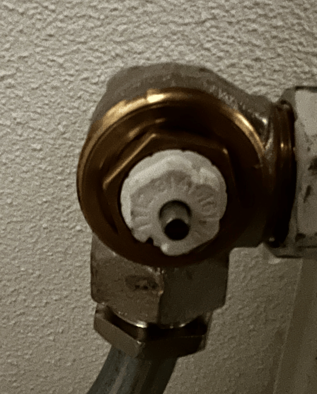

  • Erik1805
  • Laatst online: 16:14
Erik1805 schreef op woensdag 28 september 2022 @ 10:58:
Even een vraag, kan ik op de bijgevoegde kraan Tado knoppen plaatsen? En gaat dat makkelijk?
Niemand?
  • Sluissie
  • Laatst online: 14:09
@Erik1805 Dit lijkt in mijns opzien geen thermostaat kraan? maar meer een uit en aan systeem. Tado werkt alleen op thermostaat systemen.
https://cdn.brandfolder.i...lity_Guide_NL_V12-min.pdf
  • Erik1805
Sluissie schreef op woensdag 28 september 2022 @ 20:39:
Thermostaat knop is eraf. Dit is de koppeling
Zo ziet ie er uit.
Afbeeldingslocatie: https://tweakers.net/i/Jnpi0whJdJ9DT_3HI198kGgJHT8=/x800/filters:strip_icc():strip_exif()/f/image/7OujB6qurhcfNRQNXWfGiH1m.jpg?f=fotoalbum_large
  • Sluissie
@Erik1805 Dit zou dan moeten lukken. Je krijgt een aantal verschillende koppelingen erbij die dan vergelijkbaar zijn met jouw koppeling. Je hebt dus meerdere opties om het pasbaar te maken. De rest is volgens de gebruiksaanwijzing van Tado.

Kwam vanmorgen in een kamer waar het aardig heet was, terwijl toch echt alle thermostaatkranen nog uitstaan.. Bleek de knop een foutmelding te geven (knipperend sletuteltje) en lege batterij. Andere batterijen erin, maar bij het opdraaien van de knop op de adapter merk ik dat er eigenlijk geen weerstand is bij het vastklikken. Knoppen omgewisseld om te zien waar het probleem zit, maar het lijkt toch echt in de knop zelf te zitten. Alsof het zwarte knopje in het midden te ver naar binnen is gezakt..
Iemand enig idee wat dit kan zijn en hoe het is op te lossen?

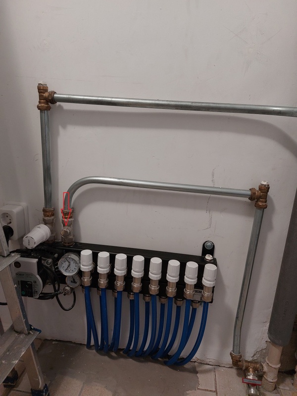

Ik heb al verscheidene posts gezien over Tado icm vloerverwarming en radiatoren, maar toch twijfel ik een beetje wat voor mij de beste oplossing is. Als er mensen zijn met een vergelijkbare situatie hoor ik graag jullie advies.
Mijn situatie: Vloerverwarming beneden, radiatoren boven. Alle radiatoren zijn voorzien van tado knoppen. Hierdoor wordt de woonkamer dus onnodig verwarmt bij warmtevraag boven. De thermostaat hangt in de woonkamer, CV is op zolder. Direct achter de thermostaat zit de bijkeuken waar de vloerverwarmingverdeler zich bevindt. Het is dus mogelijk voor mij om een draad te trekken naar de vloerverwarming vanaf de thermostaat
De opties die ik zie na wat onderzoek:
1. De Tado aanbevolen oplossing: Zoneklep laten plaatsen bij de vloerverwarming . Thermostaat in de bijkeuken en een draadloze ontvanger bij de huidige thermostaat locatie. Dit is een optie maar het lijkt mij nogal vreemd dat de thermostaat dan niet meer in de woonkamer is en ook een lagere temperatuur zal meten.
2. Een slimme thermostaatknop plaatsen op mijn verdeler en die laten sturen door de thermostaat in de woonkamer. Het lijkt erop dat er een ongebruikt DN20 koppelen op mijn systeem zit (rode pijl). Zou ik die bijvoorbeeld kunnen gebruiken om een knop op te plaatsen?
3. Zijn er meer opties? Het heeft mijn voorkeur als de themostaat gewoon op de huidige locatie kan blijven hangen in de woonkamer.
Foto van min verdeler:
Afbeeldingslocatie: https://tweakers.net/i/2dIHWNOi4dtRtt0ShvGIbwk0hGE=/x800/filters:strip_icc():strip_exif()/f/image/KswipXbdVUlhHKQW3jFhg6Ku.jpg?f=fotoalbum_large
Afbeeldingslocatie: https://tweakers.net/i/gHPIrpa4cY5sAk9Ma4A4WZUMnTc=/x800/filters:strip_icc():strip_exif()/f/image/jl61FhGof7JTHNX064aH4pVm.jpg?f=fotoalbum_large

Voor optie 1) is normaal gesproken de gedachte dat je de ontvanger bij de ketel plaatst en de thermostaat laat zitten waar jij wil, en zorgt dat er een draad van de thermostaat naar de zoneklep loopt. De zoneklep hoeft niet bij de verdeler, hij zit bij mijn naast de cv in de aanvoer die naar de verdeler gaat. Ik heb de kabel die naar de cv liep hier dan ook gewoon voor gebruikt.
  • demosselman
  • Laatst online: 24-09 11:50
wvanommen schreef op zondag 2 oktober 2022 @ 09:44:
Dus in mijn geval zou ik dan een draad trekken vanaf de thermostaat naar de verdeler en de ontvanger op zolder op de cv aansluiten. De huidige draad vanaf beneden naar zolder wordt dan een niet gebruikte draad

demosselman schreef op zondag 2 oktober 2022 @ 22:33:
Nee, je moet een draad trekken naar de zoneklep, deze komt in de aanvoer van je verdeler, waar je die fysiek plaatst is aan jou. Dat zou dus ook op zolder kunnen zijn al naar gelang hoe je leidingen lopen. Als je de zoneklep bij je verdeler plaatst heb je op zich gelijk.

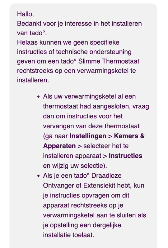

Orcie schreef op woensdag 28 september 2022 @ 17:16:
Ik vind dit product werkelijk ongelooflijk. Heb nu werkende aansturing middels Aan/uit, maar de thermostaat blijft vrolijk door aansturen na dat de doeltemperatuur (20 graden) is bereikt, het is nu 21 graden in huis. Ik haal de Tado nu maar van de muur als ik de gewenste temperatuur heb bereikt. 8)7
@tado Wat moet ik doen om gewoon een werkende setup te krijgen? Of moet ik hem gewoon terugsturen?
Er zijn zoveel mogelijkheden waarom dit kan gebeuren.
Heeft u wel de stap voor stap handleiding gevolgd via de app?
Heeft u andere kamers die misschien warmte vragen aan de thermostaat?
Ik zou even contact opnemen met onze support.
Orcie schreef op donderdag 29 september 2022 @ 20:55:
Dat is goed nieuws! Op basis van jouw post ga ik nog 1 keer de draadjes omwisselen. Ik zit op de ketel sowieso goed.
Ook dit werkt niet. Ik denk dat ik gewoon een defecte Tado heb.
Het komt zo goed als niet voor dat het tado relais kapot it.
U geeft aan dat het op de ketel goed zit, als dat zo is kunt u makkelijk testen:
Doe draadjes samen = ketel moet aan
Doe draadjes los = ketel moet uit
Als dat zo is, dan is het volgende om na te gaan of tado echt een relais sturing doet:
www.tado.com/professional-manuals
Zorg dat tado op R01 staat
Daarna, verwijder alle andere tado kamers uit uw app (dus zorg dat u alleen tado thermostaat heeft) om te voorkomen dat er een warmtevraag komt van een andere kamer.

  • Orcie
  • Laatst online: 11:34
tado schreef op maandag 3 oktober 2022 @ 13:30:
Toch is de eerste reactie weer heeft u wel gedaan wat wij zeggen. Ik heb inmiddels al twee keer de support gebeld. En de handleiding nauwgezet gevolgd. Ik heb hem op R01 staan. Als ik de kabel tegen elkaar aanhoudt dan gaat de CV branden. Kabels los dan uit. Het lijkt er dus op dat het relais van de Tado dus toch open blijft staan. Anders zou de ketel toch stoppen? Overigens stopt de ketel ook direct als ik de tado van de muur trek.
Voor de volledigheid er is maar 1 Tado en geen andere Tado Radiator knoppen. Er is dus maar 1 kamer..
Zie ook onderstaande screenshot. Dit stuurt jullie support mij terug na het aanleveren van allerlei foto's. Maw zoek het maar uit. Terwijl in dit geval het product ook gewoon niet goed kan werken.Afbeeldingslocatie: https://tweakers.net/i/ZxPnUaPIUuBvTarNcOv4nkh6ByY=/x800/filters:strip_exif()/f/image/jbQ6PaBr1E7jHAPMu1nzcEaP.png?f=fotoalbum_large
Update: Zojuist de Tado van de muur gehaald. Die gaat terug naar de winkel. Oude Chronotherm IV terug gehangen. Die stuurt mooi en schakelt ook weer uit. Heb niks aan de ketel verandert bij het wisselen van de thermostaten. @tado Voor mij de bevestiging dat het niet bij de ketel ligt. Ik vind het bizar slecht hoe jullie in de service verlening wijzen naar de consument. Voor mij nooit meer een Tado.

Ik ben van plan slimme Tado thermostaat knoppen aan te brengen in mijn woning.
Nu beschikt 1 radiator over een Danfoss RAV 34 mm thermostaat kraan.
De huidige thermostaat knop lijkt niet helemaal lekker te werken. (ligt er naast, waarschijnlijk te lang niet gebruikt.)
Ik heb handmatig het pinnetje ingedrukt, en dit gaat met enige moeite
Is de Tado thermostaat knop krachtig genoeg om het pinnetje in te drukken?
Eventueel wil ik anders de hele kraan gaan vervangen.

Orcie schreef op dinsdag 4 oktober 2022 @ 14:00:
Zie ook onderstaande screenshot. Dit stuurt jullie support mij terug na het aanleveren van allerlei foto's. Maw zoek het maar uit. Terwijl in dit geval het product ook gewoon niet goed kan werken.[Afbeelding]
Ik wil me verontschuldigen voor de niet optimale communicatie tussen u en onze support. Het is zeer druk bij ons op dit moment vanwege hoge vraag naar onze producten, en de kou inval die we normaal gezien pas mid October verwachten. (denk aan het trainen van nieuwe mensen bij onze support).
Helaas kan er zelfs bij een simpele installatie veel mis gaan.
Veel mensen doen de draden namelijk op PLUS en MIN omdat ze denken dat de MAX 230V betekent dat je geen laag voltage op de NO en COM mag aansluiten.
Daarnaast denken veel mensen dat alles in NL OpenTherm is, dat is zeker niet zo. In uw geval is het een relais (aan/uit) sturing.
Mocht u per ongeluk tado al op D01 (OpenTherm) hebben gezet, dan is het relais niet meer actief.
Sommige mensen klikken ook aan "ik vervang een oude thermostaat". Dan denkt tado: "ik ben dus een draadloze sensor" en schakelt het relais uit.
Zoals u kunt zien, er zijn meerdere redenen waarom het relais in tado niet kan werken zonder dat er een hardware defect is.
Helaas heb ik geen toegang tot uw account maar ik stel voor dat u de onderstaande stappen nogmaals doorloopt:
Als u instructies aanvraagt om Chronotherm IV te vervangen moeten die instructies bestaan.
Draden moeten in NO en COM (Niet plus en min)
Daarnaast moet uw tado op R01 staan (www.tado.com/professional-manuals)
Wij bieden geen telefonische support. Graag dus een chat openen op www.tado.nl als u verdere hulp nodig heeft. Stuur daar ook foto's van de bedrading in uw tado thermostaat.
[ Voor 23% gewijzigd door tado op 06-10-2022 09:56 ]

LET OP: Waar vaak verwarring over is: De meeste vloerverwarmingen hebben al een radiatorknop. Deze meet de watertemperatuur. Die knop moet blijven zitten, anders kan er theoretisch 80 graden water door de vloer gaan en dat kan het einde van de vloer betekenen. Dit laatste punt is een grote overweging geweest om te zeggen: We ondersteunen het niet, er kan te veel verwarring ontstaan, en risico te groot dat iemand de knop op de verkeerde kraan plaatst en zijn/haar vloer sloopt.
  • KatirZan
  • Laatst online: 05-10 11:57
KatirZan
Wandelende orgaanzak
demosselman schreef op zondag 2 oktober 2022 @ 08:17:
Ik heb het bij mij op de volgende wijze draaien :
4 radiatoren bovenverdieping, allen op smart-thermostaatknop
vloerverwarming begane grond, aangesloten met aan/uit zoneklep, direct in verbinding met Tado Thermostaat (V3+)
Tado Thermostaat draadloos verbonden met Draadloze verbindingskit aan de CV-ketel (Nefit).
De Tado stuurt individueel de thermostaatknoppen aan, als hier warmtevraag is, dan schakelt de zoneklep niet in. De verwarming geldt dan alleen voor de bovenverdieping.
Bij vraag op begane grond schakelt de zoneklep in en gaat de verwarming aan en verwarmt alleen de radiatoren waar de knop van open staat.
Dit is de enige manier waarop je individueel kan schakelen met een zoneklep.

BraX schreef op woensdag 5 oktober 2022 @ 15:56:
De tado slimme radiatorknop kan vrij veel druk uitoefenen op zo'n radiatorpin.
Misschien ook even de pin smeren met wat olie (zoek even online hoe dit precies moet).
Dan tado proberen.
Mocht het niet lukken merkt u het vanzelf bij de kalibratie van tado. Dan is het misschien tijd om de kraan zelf te vervangen.
