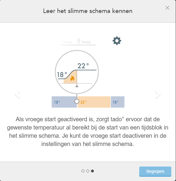

  • LordSinclair
  • Laatst online: 04-09 15:46
tado schreef op vrijdag 24 september 2021 @ 08:07:
Laat nog maar uit, helaas nog niet hoog genoeg op de prioriteitenlijst gekomen deze zomer :(
Afbeeldingslocatie: https://tweakers.net/i/P6rQ4MqOoNO5XPb2wnlWG_ERyWU=/full-fit-in/4000x4000/filters:no_upscale():fill(white):strip_exif()/f/image/CSQZjJUmX91m5hHKV2LdnvgP.png?f=user_large
Er wordt nog steeds reclame gemaakt in de app voor deze functionaliteit. Werkt deze na 2 jaar naar behoren of kan ik hem nog steeds beter uit laten staan?
