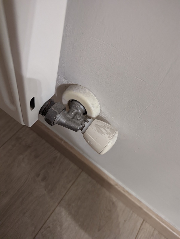

Volgens mij heb je het verkeerde gekocht.
Om de Tado aan te sluiten heb je een geschikte radiatorkraan nodig en geen radiatorknop (wat je nu hebt). Je huidige radiatorkraan is niet thermisch en is dus niet geschikt voor Tado.
Deze heb je nu: https://www.praxis.nl/ger...s-15mm-klemx1/2bu/5352566
(aan/uit) en zou je deze moeten halen: https://www.praxis.nl/ger...an-ra-n-1/2-haaks/5463668.
Betekent dat je alles moet vervangen (incl. leeglopen van je radiator systeem etc).
Uiteraard kan ik het ook compleet verkeerd hebben :+
Je hebt het compleet goed. Ik heb de thermostaatknop gefotografeerd, maar het ging me uiteraard om het meegeleverde thermostaatventiel die niet op de foto staat.
amiaima schreef op donderdag 18 augustus 2022 @ 19:57:
Van de week mijn radiatorkranen vervangen voor Danfoss Thermostaatkraan RA-N 15. Dit ging zonder moeite echter wel een Danfoss knelset extra lang nodig gehad voor iedere kraan.
Nu nog de Tado knoppen er op maar aangezien de kamer temperaturen boven de 25 staan valt er mijn inziens niet veel te testen.
@Graaf Edzard denk dat jij de Danfoss Thermostaatkraan RA-N 15 verkeerd haaks 1/2 nodig heb.
Zeer toevallig heb ik exact deze kranen gekocht vanochtend (22EU / ps.) op een andere site kwam ik de soort Haaks verkeerd tegen die ik blijkbaar nodig heb. Heb er ook de knelset bijgekocht voor de zekerheid.
Dit weekend maar ff knutselen >:)

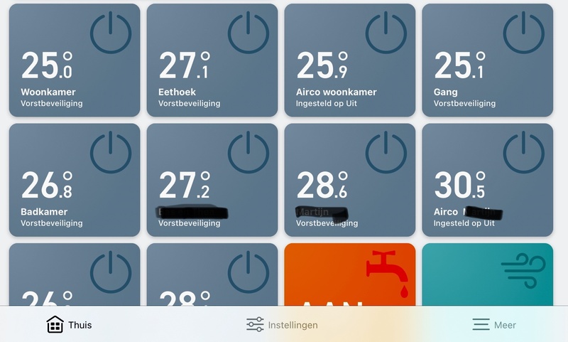

Dat is toch niet zo’n punt. Ik heb een woonkamer en een airco woonkamer, gaat prima.Afbeeldingslocatie: https://tweakers.net/i/XA4hWvsxtpIKtygQCorV-0Bb-nI=/800x/filters:strip_icc():strip_exif()/f/image/93gs4Uuo9QizwaqANx1SproQ.jpg?f=fotoalbum_large

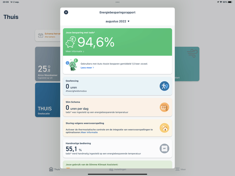

Ik ben echt trots op mezelf; in de maand augustus heb ik volgens de Tado-Apple 94,6% bespaard. >:) >:)
Afbeeldingslocatie: https://tweakers.net/i/Af_8gUbgbEqcqdcIgoKpGm79YG0=/800x/filters:strip_exif()/f/image/YzVW4GzVik7xTTzKvf65NVxC.png?f=fotoalbum_large
En dat terwijl ik alleen maar 2 airco’s door Tado laat besturen…….. Dus 95% besparen door het gebruik van 2 airco’s 8)7 :? 8)7
Have Fun Funske

Van 22% naar 38% besparing lijkt me nogal optimistisch en geloof ik ook niet. Ik moet zeggen dat ik die 22% hier ook niet haal. Onze oude Remeha iSense had een programma waarbij elke dag om 08:30, 12:30, 16:30 (zoiets geloof ik) de temperatuur terugging naar 19 graden, 's avonds kwam er een graadje bij. Hadden we het koud, dan zetten we 'm iets hoger. Gingen we van huis, dan ging ie vanzelf wel weer terug. Tado doet eigenlijk nagenoeg hetzelfde, met het verschil dat ie iets eerder opmerkt dat we weg zijn.
Ik moet zeggen dat Tado me wel inzicht heeft gegeven in m'n verbruik, maar tegelijkertijd verwarm ik nu ook vaker ruimtes waar dat normaal niet het geval was. Afgelopen winter een paar keer gehad dat het behoorlijk koud was op de slaapkamer, dan zetten we daar de slimme radiatorknop ff lekker open op 22 graden ofzo, even de kou eruit. Voorheen zou ik dat niet hebben gedaan en gewoon met een wat dikker paar sokken onder de dekens zijn gekropen. Komende winter wordt dat denk ik weer het scenario ;(
Hoe ervaren jullie Tado, en dan met name de besparing die hun claimen? Hebben jullie na de aanschaf van Tado een (aanzienlijk) lager gasverbruik dan daarvoor, of is het vooral ook extra inzicht en comfort wat het jullie biedt?

Weet iemand hoe ik deze kraan van giacomini eraf haal. De thermostaat kraan van het merk lukt vlotjes. Mr deze gewone kranen heb ik schrik deze kapot te makenAfbeeldingslocatie: https://tweakers.net/i/9w_5etytARAucKeSC7NyXIcIQK4=/x800/filters:strip_icc():strip_exif()/f/image/yvUvtMF3K4cahpotdO0k0uio.jpg?f=fotoalbum_large

Weet iemand hoe ik deze kraan van giacomini eraf haal. De thermostaat kraan van het merk lukt vlotjes. Mr deze gewone kranen heb ik schrik deze kapot te maken[Afbeelding]

Ja zo heb ik de thermostatische kraan erafgekregen mr de gewone kraan van de foto heeft dat extra klepje niet en durf niet doortrekken. Toch al bedankt om me te helpen

fleu schreef op woensdag 14 september 2022 @ 00:39:
Als dat geen thermostaatkraan is dan moet je waarschijnlijk wat meer vervangen dan alleen de knop. Van wat ik op de foto zie zal de radiator er ook even af moeten om erbij te kunnen.
