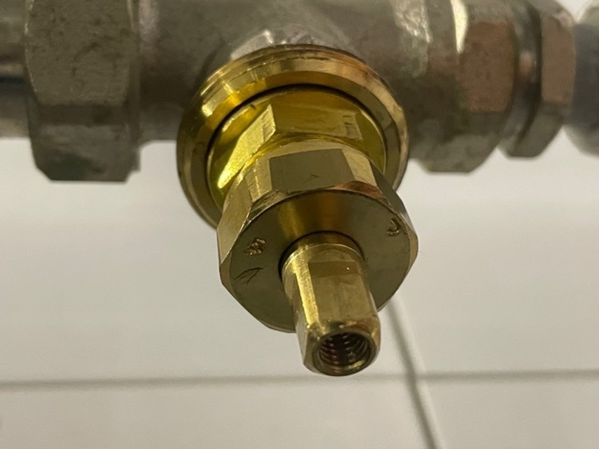

Ik heb in de Black Friday sale ook maar een volledige Tado set aangeschaft. De installatie van de draadloze temperatuursensor, de draadloze ontvanger en de internetbridge gingen tot dusver zonder problemen. Nu kom ik echter bij het volgende punt dat ik de radiatorknoppen moet installeren. Ik dacht dat mijn radiatoren compatibel waren, maar ik krijg het met de meegeleverde hulpstukken niet zo snel gefixed. Doe ik iets fout, of zijn mijn radiatoren hier niet voor geschikt? En zo niet, zijn hier dan handige oplossingen voor te bedenken die niet al te veel technische ingrepen vragen?
ECON-radiatorknop
Afbeeldingslocatie: https://tweakers.net/i/_-xxE-2HGR1QbyboJO8vo6q-ReA=/full-fit-in/4920x3264/filters:max_bytes(3145728):no_upscale():strip_icc():fill(white):strip_exif()/f/image/7Q6oTIAWLjDdiweGIcYONlJw.jpg?f=user_large
SAR-radiatorknop
Afbeeldingslocatie: https://tweakers.net/i/PwmLy3m1JfBAbt9EaONjYjNNyFs=/full-fit-in/4920x3264/filters:max_bytes(3145728):no_upscale():strip_icc():fill(white):strip_exif()/f/image/6T56lKgzSRmmcjpj1cZbAd23.jpg?f=user_large

DaviddeVogel schreef op maandag 30 november 2020 @ 22:01:
ECON-radiatorknop
SAR-radiatorknop
Download de PDF hier eens en lees het stukje over "niet-thermostatische radiatorkranen":
https://support.tado.com/...diatorknoppen-te-monteren

Ik denk dat je knop niet goed gekalibreerd is of het gebruikte pinnetje te lang, dat laatste als je een adapter op het ventiel gebruikt. Je weet wel, die plastic dingen die bij de knop geleverd worden. Als die pin te lang is dan kan de radiator nooit echt open. ;) Er zitten meerdere pinnen bij de adapterset. Even de handleiding bestuderen welke bij welke hoort.
Dus eerst je knop opnieuw kalibreren (batterijklep open, dan weer sluiten, knop start op, even wachten, dan knop terug zetten en je ziet de "000" symbolen verschijnen en hoort de motor als de knop gaat kalibreren.
Als dat niet werkt, controleer of je de pinlengte moet aanpassen. Je kan verder ook de knop eraf halen en de warmtevraag starten, als de radiator dan niet heet wordt dan kan de knop er niets aan doen maar ligt het aan je ventiel of je circuit.
Wordt de radiator met knop eraf goed heet, dan met behulp van de pinnetjes en kalibratie bepalen wanneer de knop goed werkt (dwz stand 25 graden = radiator heet & stand 5 graden = radiator koud).
Edit: ik zou dus eerst testen met de knop eraf en dan op 25 graden gezet, dan weet je wat je van de radiator max kan verwachten qua hitte. Dan het gedoe met pinnetjes / kalibreren. :P

heb een hele avond wat liggen spelen met de knoppen en temperatuur, ben wel tot 2 vaststellingen gekomen.
1. mijn radiator op men bureau wordt onderaan heel warm, maar richting boven wordt het heel wat minder warm (is dit normaal?). onderaan kan ik amper men hand 5sec tegenhouden en bovenaan kan ik gewoon men hand opleggen
2. als mijn bedrade slimme thermostaat op 5 graden staat ('s nachts), en ik zet enkel de radiatorknop in mijn buro op 20 graden, dan gebeurd er niet, deze radiator warmt niet op. enkel als ik de bedrade thermostaat ook op 20 graden zet, start het verwarmen in mijn bureau. Kan dit kloppen?

1. Normaal gesproken wordt de radiator boven warm (waar de knop zit) en het water gaat naar beneden de radiator door, en koelt dan af. Daar kan best 10 graden verschil in zitten. Vreemd dat hij bij jou onderin warm wordt, komt daar het water dan binnen, m.a.w. wat is de warme (aanvoer)buis, die boven aankomt of die onder aankomt? Anders vermoed ik dat er heel veel lucht in zit en dat je je cv systeem moet bijvullen. Maar dan hoor je wsch ook het een en ander borrelen.

tado schreef op vrijdag 20 november 2020 @ 09:56:
Vanaf de foto lijkt het alsof u alleen het binnenwerkt hoeft te vervangen. Misschien bestaat er een "thermostatische insert". Zo hoeft u niets aan de pijp zelf te doen. (wel moet nog altijd het circuit geleegd worden)
Maar ik ben geen expert, vraag het na bij een specialist.
De specialist is langs geweest en we hebben de 5 handmatige radiatoren vervangen voor thermostatische en nu zij alle radiatoren in huis slim 😬
