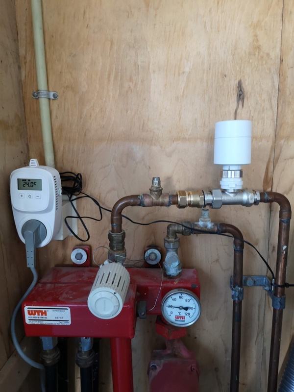

Ik heb nog even een sanity check nodig voor de vloerverwarming in de woonkamer.
Als ik het goed begrijp zou de beste manier zijn om een zoneklep/2-wegklep te hebben, die dan aangestuurd zou worden via een Tado draadloze ontvanger. Dit is wel duur (kosten van 2-weg klep + installatie en draadloze ontvanger) en ik weet niet eens zeker of je zoiets zomaar in een bestaande installatie toe kan voegen.
Dus ik neig toch eerder naar de unsupported methode dmv een extra radiatorkraan + slimme knop te plaatsen voor de verdeelunit van de vloerverwarming. Dat is een stuk simpeler om te realiseren en veel goedkoper.
Kleven hier nadelen aan die ik over het hoofd zie?
De werking van het hele systeem is dan straks toch zo dat de CV alleen gaat branden op het moment dat ergens een van de slimme knoppen, danwel de thermostaat, 'open' gaat?
Ter vergelijking, nu hangt de oude 'domme' thermostaat er nog, dus mijn slimme radatiorknoppen zijn nu afhankelijk van de temperatuur in de woonkamer, is het daar op temperatuur, dan gaat de CV ook niet aan.
Beetje veel vragen misschien, maar ik probeer alles goed te snappen voor ik binnenkort de oude thermostaat van de muur trek

Zolang je de maximaal beveiliging (de bestaande thermostaatkraan met voeler die de maximale watertemperatuur in je vloer instelt) ongemoeid laat zou dat volgens mij prima moeten werken. Enige verschil met een zoneklep is dat die dicht of open is terwijl een thermostaatknop natuurlijk ook een beetje open kan staan, maar misschien is dat voor een vloerverwarming wel helemaal niet zo gek.Haan schreef op vrijdag 27 november 2020 @ 19:25:
Je moet dan uiteraard wel zorgen dat je die thermostaatknop van de vloerverwarming in de ruimte van je vloerverwarming configureert (waar je slimme thermostaat hangt) zodat deze niet je trapkast of waar je verdeler ook hangt gaat meten.
ik zoek ook nog nadelen van deze optie, het geeft een berg flexibiliteit omdat je voor een zoneklep een bedrade schakeling vanaf een slimme thermostaat nodig hebt (die maar net in de buurt moet hangen) terwijl het met een radiatorknop gewoon draadloos kan.
Een nadeel zou kunnen zijn dat de batterijen van de radiatorknop leeg gaan maar als het goed is gaan die van de slimme thermostaat ook leeg.
Ik vermoed dat Tado deze methode afraad omdat mensen wellicht de neiging hebben om de knop van de vloerbeveiliging gewoon te vervangen door een Tado knop waardoor er een flink risico op vloerschade bestaat door een veel te hoge temperatuur van het water in je vloerverwarming. De zoneklep optie kun je nooit verwarren met de maximaal beveiliging van de vloer.
Correct, wanneer een thermostaatknop warmte vraagt.De werking van het hele systeem is dan straks toch zo dat de CV alleen gaat branden op het moment dat ergens een van de slimme knoppen, danwel de thermostaat, 'open' gaat?

Weet iemand of het stookgedrag hierboven door Tado komt of dat mijn ketel een beetje een rare bui heeft?
Je flow gaat iets minder zijn met twee thermostaatknoppen achter elkaar en ik heb het idee dat Tado niet goed doorheeft dat het om een langzame verwarming gaat, daardoor gaat hij vaak net te laat verwarmen en net te lang door.Haan schreef op vrijdag 27 november 2020 @ 19:25:

Wat vinden jullie van deze oplossing voor de aansturing van VVW? Dus een slimme radiatorknop ipv een zoneklep. Dit is niet mijn opstelling, vond het op een Tado forum.
https://tado.vanillacommu...l/discussion/comment/5959
[ Voor 5% gewijzigd door peligro2k op 29-11-2020 09:52 ]
Idealiter nog een bypass voor de Tado knop (dus rechts van de Tado knop in dit geval, niet tussen de Tado knop en de maximaal beveiliging).peligro2k schreef op zondag 29 november 2020 @ 09:39:
Dat van die bypass lees ik ook steeds, maar het is me nog niet helemaal duidelijk hoe dat precies moet werken.acidfever schreef op zondag 29 november 2020 @ 13:22:

Een bypass maakt een verbinding tussen aanvoer en retour die op basis van een drukinstelling dicht is of open gaat. Op die manier zorg je ervoor dat er altijd circulatie is tussen aanvoer en retour, ook al staan al je radiatorknoppen (en in dit geval je vloerverwarming) dicht. Ook wanneer er bijvoorbeeld nog 1 knop een beetje open staat voorkomt het storing in je CV ketel (en onnodige belasting van de pomp in je ketel).Haan schreef op zondag 29 november 2020 @ 13:44:
Wanneer er ergens in je CV systeem een radiator zonder Thermostatische kraan is (of 1 die altijd open staat) is er verder niet zo'n probleem. Dan is er altijd circulatie mogelijk.

Ik heb iets met mijn vloerverwarming wat toch wel irritant begint te worden. Ik vraag me af of dit normaal is of niet.
Ik heb het geluid waar het over gaat opgenomen:
https://www.icloud.com/ic...d6MuNOjvU2bAJ1w#Snoeklaan
Ik zal uitleggen wat je hoort.
Het vervelende is dat je het geluid best goed hoort. Hij lijkt de knop half dicht te drukken omdat de 40c water temperatuur bijna gehaald is. Overigens blijft het geluid ook wel als die helemaal open staat. (Max temp)
Mijn vraag is eigenlijk of dit normaal is. Ik weet zeker dat er geen lucht in het systeem zit. Ook heb ik een automatische ontluchter op het hoogste punt zitten.
Als dit volgens jullie niet normaal is ga ik is contact opnemen met de mannen die de vloerverwarming geleverd hebben. Alvast Bedankt

Je bedoelt het "stroming" geluid wat je hoort wat harder wordt wanneer de doorgang meer en meer geknepen wordt door de radiatorknop?g00gle schreef op maandag 30 november 2020 @ 15:35:

Een Tado radiatorknop (sterker nog, iedere knop) zal de doorstroming van de thermostatische insert inderdaad knijpen wanneer de gewenste temperatuur bijna is behaald. In dat geval krijg je absoluut wat stromingsgeluid door de kleinere opening, zeker wanneer de CV pomp flink aan het pompen en blijft en de druk nergens anders kwijt kan.
Ik hoor daarnaast de motor van de Tado knop helemaal niet stellen, klopt dat?

Helder, dat geluid is echt het knijpen van de maximaalregeling aangezien de voeler die hieraan zit de temperatuur in je verdeler meet en zo de maximale watertemperatuur die je vloer in gaat beheerst.g00gle schreef op maandag 30 november 2020 @ 19:08:
Klopt het betreft de watertemperatuur knop van de vv.
Ik heb een zoneklep geen tado knop ervoor zitten.
Naar mate je ruimte de gewenste temperatuur meer en meer nadert zal de vloer minder warmte kwijt raken en de temperatuur van het water in je verdeler relatief stijgen door een hogere temperatuur van het water dat retour komt (wat zijn temperatuur niet goed meer kwijt kon aan de vloer).
Dat kan in extreme gevallen (wanneer de pomp van je CV hard staat en de thermostaat heel erg aan het knijpen is) zelfs een soort fluiten worden.
Mogelijke oplossingen die mij bekend zijn:
- Pompsnelheid van je CV ketel verlagen (kan ook positieve gevolgen voor je gasverbruik hebben maar
moet wel voldoende blijven voor circulatie van het hele systeem). Hier is mooie informatie over te vinden
op o.a. dit forum in CV tuning topics.
- Bypass plaatsen. Wanneer de druk dan oploopt omdat je maximaalregeling knijpt zal het water je
retourleiding in stromen.
Pompsnelheid op je verdeler pomp kan ook nog wel iets verschil maken, hoe sneller deze draait hoe beter die water kwijt kan maar die geeft zelf ook weer strominggeluid bij hogere snelheden.
