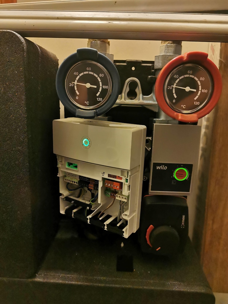

Ik wilde zojuist een slimme thermostaat bedraad aansluiten op mijn vloerverwarming. Ik heb een zoneklep (Honeywell VC8015) en een domme Honeywell thermostaat.
Ik begon eerst met de verdeler en zoneklep te ontkoppelen van stroom. Zou toch denken alleen de stekkers uittrekken voldoende zou moeten zijn. Heb allebei de stekkers bij de verdeler eruit getrokken, aangezien ik niet precies weet welke van de zoneklep is (de draden lopen wat door elkaar heen). Maar ondanks dat blijft de “domme” thermostaat van Honeywell gewoon werken. Dus display is nog gewoon werkend. Nu wil ik natuurlijk geen schade aan mezelf of de zoneklep bij installeren van de tado. Dus maar weer alles aangesloten. Maar wat doe ik verkeerd. Zie bijgaand de beide stekkers bij de verdeler.
Afbeeldingslocatie: https://tweakers.net/i/ktwEE0W84TnTY0W6ypG4dKXqnsk=/800x/filters:strip_icc():strip_exif()/f/image/MqQdrAX0VCO3IUZk8fhqlumL.jpg?f=fotoalbum_large
Wie kan me helpen. Is zonde om de tado nog een nacht in zijn doos te laten :).

@Xtince Simpel: je thermostaat werkt nog want hij heeft of batterijen of hij krijgt zijn stroom van de ketel (bijv indien aangesloten via Opentherm klemmen, 24 VDC). Stekker van de ketel er even uittrekken zou moeten helpen, sowieso aan te raden als je bedraad iets gaat aansluiten / wijzigen op de ketel. ;)
Ken het type thermostaat niet maar normaal gesproken kan je een thermostaat simpelweg van zijn frame trekken, het frame blijft dan aan de muur samen met de draadjes. En dan zie je achterop de thermostaat de evt aanwezige batterijen zitten, maar die kan je laten zitten want hij is dan al ontkoppeld. :)
Maar het lijkt me een kwestie van even de handleiding van je thermostaat opsnorren (google).
[ Voor 71% gewijzigd door Cap op 20-11-2020 19:50 ]

@Cap dank voor je bericht. Typenummer staat er niet op. Dus even afgehaald en ja hoor een “lifetime battery pack”.
Heb overigens geen ketel maar stadsverwarming.
Ga er vanuit dat de stekker uithalen van de zoneklep voldoende is? Wat is trouwens dat “Wilo” unit op de foto. Moet ik daar ook maar voor de zekerheid de stekker uit halen?
  • Cap
Cap
Stekker zoneklep eruit, die Wilo mag er ook uit, dat is de pomp. ;)

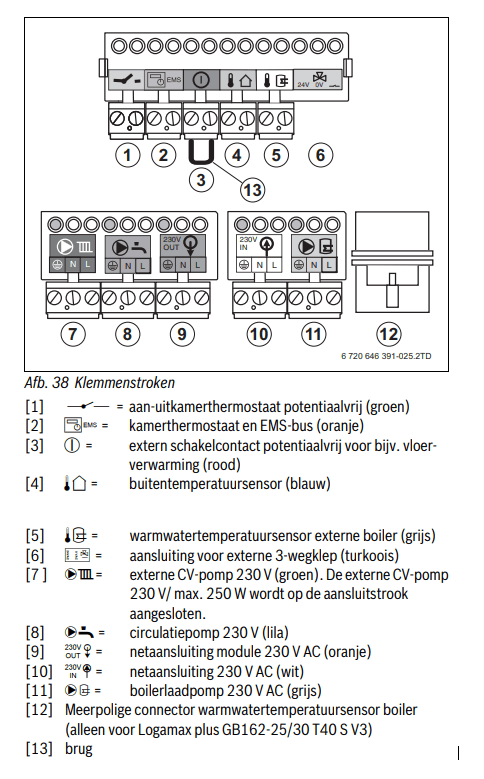

Hoi, bedankt voor de uitleg. Even samenvatten, want ik heb het gevoel dat geen enkele van jullie standaardinstructies voor mijn situatie van toepassing is...
- momenteel hangt de RC300 module in mijn living, bedraad verbonden op de EMSbus van de ketel. Deze koppel ik dus los, en klik ik rechtstreeks op de ketel. Dat kan inderdaad.
- Dan zeggen jullie om een bedrade thermostaat op te hangen. Verbind ik die dan in de woonkamer op de kabels die naar de EMSbus lopen van de ketel? Of moet ik die kabels op andere klemmen van de ketel hangen? Zo ja, welke.
Afbeeldingslocatie: https://tweakers.net/i/5BjwYLUX0YtM4z9_-dhQnugr3nk=/full-fit-in/4000x4000/filters:no_upscale():fill(white):strip_exif()/f/image/tviR0uiu6GPFdQ7t8UXFtcVj.png?f=user_large
- in die opstelling, indien correct, is me niet heel duidelijk wat de functie is van de verschillende modules....
Ik ga er van uit dat de RC300 nog steeds mijn ketel (modulerend) blijft regelen, en dat de bedrade tado thermostaat eigenlijk niet veel meer is dan een temperatuursensor? Of..? Ik wil zeker niet van een modulerende naar een aan/uit werking gaan.
- Voor de radiatoren heb ik een draadloze temperatuursensor van Tado voorzien voor in de ruimte met meerdere radiatoren. In de andere kamers rekening ik gewoon op de temperatuur gelezen door de knop op de radiatoren. Dat kan veronderstel ik gewoon werken?
Voor de volledigheid; nog foto's van mijn 2 circuits en hun regeling:

Drosera schreef op zaterdag 21 november 2020 @ 15:37:
En de link naar mijn oorspronkelijke post: Klik
Ik vind jullie (Tado) support in dit topic echt super, maar zou het niet handiger zijn om voor buderus installaties zoals de mijne (die toch redelijk gewoon zijn) ook een duidelijke handleiding of help topic te openen?
Start met de vervanging van de RC300 via de app.
Om daarna het 2e circuit aan te sturen graag contact opnemen met onze specialisten via het contactformulier.
tado is het enige bedrijf wat zich uberhaupt op dit soort corner cases richt. Alle andere fabrikanten van slimme thermostaten houden het gezien bij support van aan/uit (relais) en misschien OpenTherm.
Ik zou u willen aanraden om voor verdere installatie-instructies via het contactformulier contact op te nemen en dan wat geduld te hebben want waarschijnlijk moet uw specifieke corner case naar onze specialisten doorgestuurd worden.

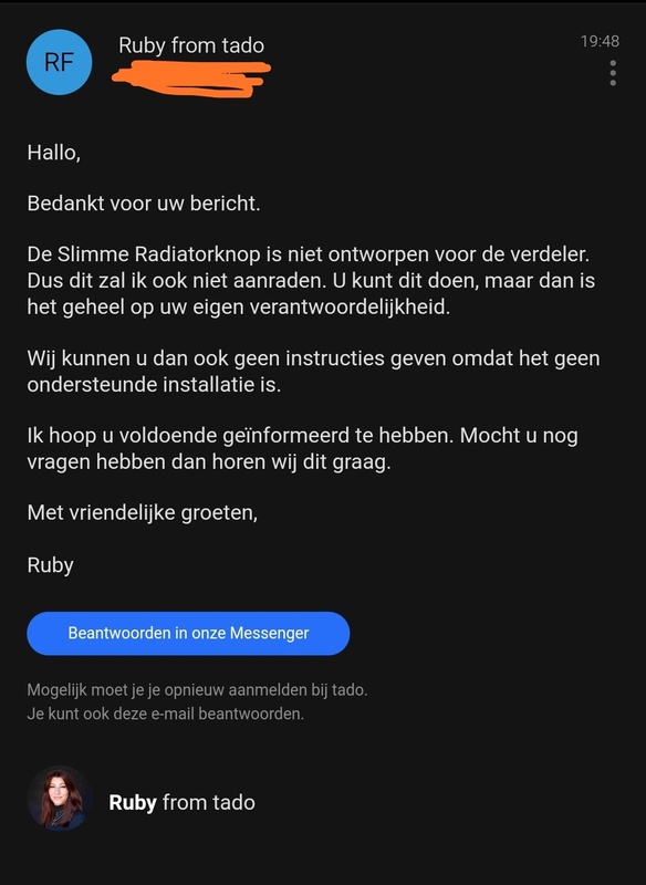

@tado vandaag weer support gevraagd naar advies. Jij gaf zelf eerder in deze topic aan dat vloerverwarming nu wel wordt ondersteund.
Dit krijg ik als reactie terug van Ruby van Tado chatsupport.
Snap je dan de frustraties van een chatsupport welke overigens pas na een paar uur of / dagen later reageert?
Afbeeldingslocatie: https://tweakers.net/i/ITRmU_267D-vW3peZUtsMAAQTsU=/x800/filters:strip_icc():strip_exif()/f/image/0dncZxuiHlva2DzClPnhKWk7.jpg?f=fotoalbum_large
[ Voor 64% gewijzigd door Massri op 23-11-2020 19:58 ]

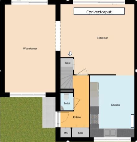

Hoi,
In ons huidige huis (stadsverwarming) zijn we erg blij met de slimme thermostaat van Tado, maar we gaan verhuizen (as. vrijdag krijgen we de sleutel) maar daar is het wat ingewikkelder.
Begane grond, zie foto hieronder; in de woonkamer is er vloerverwarming (pomp en blok zitten in de trapkast), vervolgens hebben we een convectorput en in de keuken een radiator.
Afbeeldingslocatie: https://tweakers.net/i/7yQ3HZZRtZjTDYHBH3PZHNLDNqA=/full-fit-in/4920x3264/filters:max_bytes(3145728):no_upscale():strip_icc():fill(white):strip_exif()/f/image/ojCJC34bvlzYHdKkIQlrPqbJ.jpg?f=user_large
De 1ste verdieping en de zolder hebben radiatoren, hetgeen ik met de radiatorknop van Tado wil gaan regelen.
In de huidige situatie is de vloerverwarming aangesloten op de thermostaat in de eetkamer, aangeduid met het witte pijltje.
Is de volgende setup correct, cq het meest optimale:
Tado themostaat beneden,
Tado radiatorknop in de keuken,
extensionbox voor de vloerverwarming
op de 1ste verdieping en de zolder de radiatoren voorzien van de Tado radiatorknop.
Het lijkt mij niet handig om de convectorput uit te rusten met een radiatorknop van Tado en zou een draadloze thermostaat nodig zijn voor de vloerverwarming in de woonkamer?
De cv-ketel is compatible met Tado (OpenTherm).
Is de geschetste setup efficient, of dien ik het anders aan te pakken?
Alvast bedankt voor jullie input.

Ik zat een beetje te worstelen met Tado en mijn vloerverwarming. De verwarming leek vrij veel te pendelen.
Heb de aanvoertemperatuur relatief laag staan (50gr) en het max vermogen van de verwarming ook flink teruggeschroefd.
Wat ik zag gisteren toen de verwarming weer aansloeg was een warmtevraag van 36gr vanuit Tado naar de CV. Met een vloer die ook rond die temperatuur zit, zelfs wat hoger, heb je dus al snel dat diezelfde temperatuur weer terugkomt naar de CV.
Heb door de instellingen van mijn Intergas gezocht en een instelling gevonden voor de minimale OpenTherm warmtevraag, die bij mij op 35gr stond. Deze heb ik nu verhoogt naar 40 graden en ingesteld dat bij een warmtevraag onder de 40 graden hij de warmtevraag moet negeren.
Ik kon ook kiezen om niet te negeren, en dat hij dan gaat opwarmen met de minimaal ingestelde waarde, maar mijn gevoel zei me dat met negeren de CV nog minder vaak aan zou slaan, en met een langzaam werkende vloerverwarming merk ik dat wellicht toch niet.
Min vraag is eigenlijk of ik het nu goed gedaan heb... heb ook nog een aantal radiatoren in huis, het kantoortje was vanochtend 20gr...heb de Tado daar op 22gr gezet en de CV slaat wel netjes aan. Gisteren is het mij verder niet meer opgevallen dat hij pendelt.
Dat pendelen valt overigens goed op, sinds de laatste onderhoudsbeurt tikt de verwarming af en toe flink bij het aanslaan/uitgaan. Lijkt mij dat de voorplaat niet helemaal even vastgezet is en dat door uitzetting/krimp hij af en toe een tik geeft.

Massri92 schreef op maandag 23 november 2020 @ 19:54:
Dat gaat volgens mij wel passen.
Ruby draagt precies de officiële stance van ons bedrijf uit.
Wij ondersteunen geen Slimme Radiatorknoppen op vloerverdelers.
Als u dit toch, tegen ons advies in, wilt toepassen moet u dit doen zonder onze support.
Dit zijn de enige manieren hoe wij de combinatie van vloerverwarming en radiatoren ondersteunen:
https://intercom.help/tado-hc/nl/articles/3487152

  • krissiekris
  • Laatst online: 13-11 14:58
Wij hebben een tado v3+ en slimme radiatorknoppen. In de woonkamer hebben we vloerverwarming en dat wil ik slimmer zodat bij warmtevraag boven beneden de vloerverwarming wordt afgesloten.
Ik zie dat wordt geadviseerd om te gaan voor een zoneklep. Maar.
Waarom zou je bij vloerverwarming juist een zoneklep moeten/willen en niet gebruik maken van een slimme radiatorknop in combinatie met een bypass?
  • g00gle
  • Registratie: September 2016
  • Laatst online: 14-11 00:03
Het kan beide, alleen de radiator knop wordt niet officieel ondersteund door tado. Recent bij familie op de manier met radiator knop gedaan. Werkt prima.
Zelf heb ik een zoneklep. Verder denk ik niet echt een andere reden. Misschien dat iemand anders nog iets kan benoemen.

  • Laatst online: 16-11 20:33
Ik wil mijn Tado slimme thermostaat installeren, maar de handleiding op de Tado site geeft helemaal niet aan hoe deze bedraad moet worden.
Alleen haal de oude eraf en doe de nieuwe erop.
Nu heb ik een Lyric en deze heeft een ketelmodule.
Kan de Tado ook via deze ketelmodule worden aangesloten of moet ik deze weghalen en direct op de ketel aansluiten?
Ik heb een Itho daalderop en wil deze via Opentherm aansluiten, op welke connectoren zet ik deze in de Tado?

Nee, gaat niet werken met de Lyric-module, daar heb je niks meer aan. Je kunt/moet de thermostaat bedraad aansluiten op de ketel, of op een zoneklep als je die hebt voor vloerverwarming. In het laatste geval komt er een extensiekit bij die je op je ketel aansluit.
Google even naar de installateurshandleiding van Tado, die helpt je denk ik wel op weg.

krissiekris schreef op woensdag 25 november 2020 @ 22:29:
Wij raden officieel alleen deze opties aan:
Maar er zijn genoeg tweakers die een Slimme Radiatorknop hebben gebruikt om de vloerverwarming te besturen. LET OP: Op de meeste vloerverwarmingen zit een speciale radiatorknop die de watertemperatuur meet, die kunt u dus NIET vervangen met een tado knop omdat er dan 60-80 graden door de vloer gaat lopen.
Dat is overigens ook een grote reden waarom we het niet aanraden, teveel mensen gaan dan de verkeerde radiatorknop met een tado Slimme Radiatorknop vervangen en dat kan desastreuse gevolgen hebben voor de vloer in extreme gevallen.
Reveal! schreef op woensdag 25 november 2020 @ 22:55:
Ik zou in uw geval aanraden om deze handleiding te gebruiken (zoals hierboven al genoemd):
https://www.tado.com/professional-manuals
Tado dan direct op de ketel aansluiten en alles van de Lyrc weghalen.

tado schreef op donderdag 26 november 2020 @ 11:19:
Top. Ik laat een extra termostaatkraan plaatsen en een bypass. De thermostaatkraan die er voor zorgt dat het water niet te heet wordt onder de vloer blijft zoals bedoeld.
De reden dat het wordt afgeraden is een vergelijkbare reden als er in de handleiding van een magnetron staat dat je je hond er niet in mag opdrogen.
Ze moeten hun ketel gewoon netjes inregelen zodat er geen 60+ graden meer doorheen loopt, probleem opgelost. De HR ketel stookt dan ook zuiniger. 60 graden of minder moet toch kunnen met voerverwarming. Tenzij het een nauwelijks geïsoleerd huis is, maar volgens mij kom je de combi vloerverwarming en niet geïsoleerd weinig tegen. ;)
Maarre, je hebt gelijk hoor, uit veiligheidsoverwegingen moet de knop die de temperatuur meet / regelt blijven zitten en dan moet er een Tado knop achter (in serie).
[ Voor 18% gewijzigd door Cap op 26-11-2020 13:22 ]
