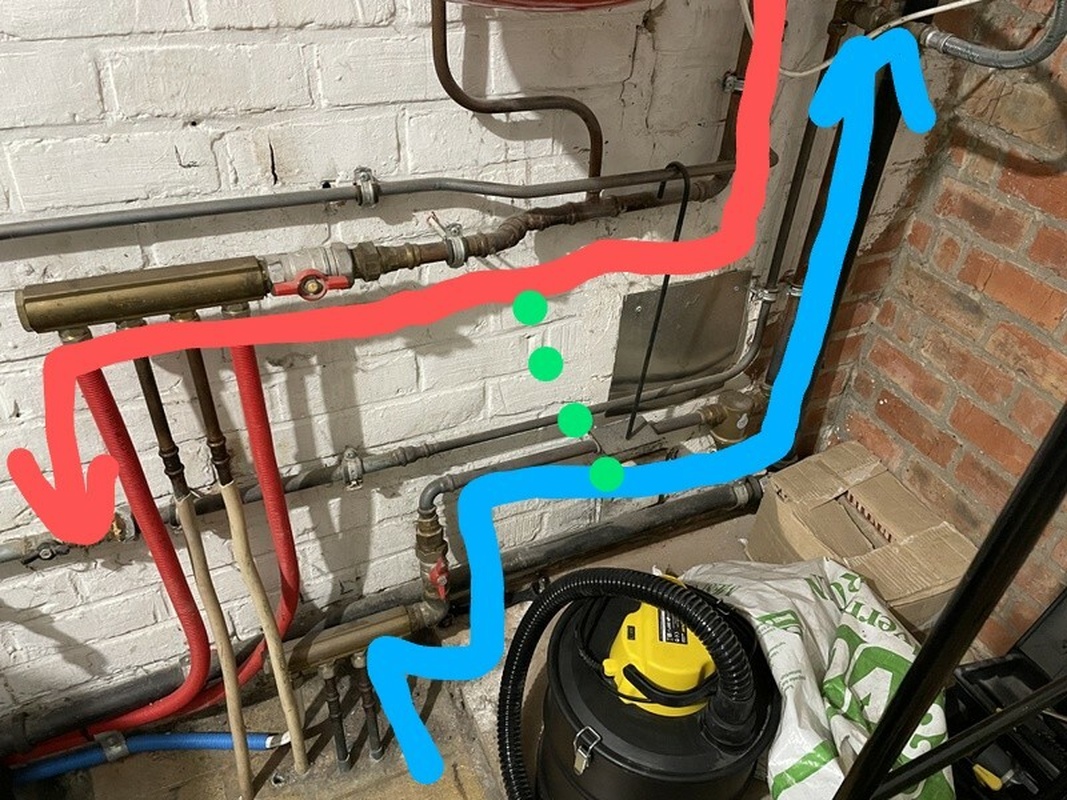

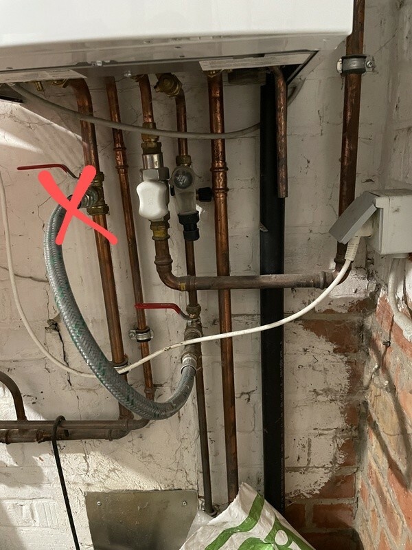

De bypass die ik deelde is niet moeilijk te monteren. Je tapt het systeem af, draait de eindstukken van de verdeler, plaatst de bypass, en vult het systeem weer. Hiervoor heb je twee extra 22mm knelringen nodig, de rest zit bij de bypass. Daarna kan je het systeem weer bijvullen, waarbij je even op moet letten of er nergens iets lekt. Vervolgens zet je je verwarming vol aan en daarna weer uit. Op dat moment kan je aan de regelaar draaien tot je water hoort stromen. Maar in de meeste gevallen is 0.2 bar prima.
Bij knelringen geldt, vast is vast, je kan later altijd nog iets aandraaien.
Als je je niet comfortabel voelt bij dit proces is het het beste om een professional te laten komen.
Alles aangekocht. Thermostaat + 11 knoppen. Nu wil ik checken voor die bypass. Blijkbaar is die bij mij al geïnstalleerd op mijn eindstukken _/-\o_
Dus als de beweringen van Tado kloppen moet dit bij mij een vlotte installatie zijn... Spannende zondag!
Maar misschien beter wachten tot na het weekend. Als er problemen zijn heb ik mss geen verwarming en de kans op het krijgen van hulp op een zondag is klein vrees ik...

Bij deze een foto van mijn installatie. Heeft deze nu een bypass of niet? 😅
Bedankt voor de hulp allemaal!
Afbeeldingslocatie: https://tweakers.net/i/Jv8Q2VttYN6HKmytVtJ2WEL28kI=/800x/filters:strip_icc():strip_exif()/f/image/tvD0ziNkCKJuxpKxHGLzosrD.jpg?f=fotoalbum_large
Afbeeldingslocatie: https://tweakers.net/i/KyzDWeiLBxjPlcJLckNOXxfGO2U=/x800/filters:strip_icc():strip_exif()/f/image/MAvJBcUTXgxYt9dRM0cBQ1jY.jpg?f=fotoalbum_large
Afbeeldingslocatie: https://tweakers.net/i/dgLHha3xV8KJ9NZqRMrh0-peX-o=/800x/filters:strip_icc():strip_exif()/f/image/vtpI0otr11jPVsSpnnX4ld7h.jpg?f=fotoalbum_large

Ik kan hem zo snel niet ontdekken. Het zou ergens een vrij korte verbinding tussen je aanvoerleiding en retour moeten zijn. Bijvoorbeeld hier groen gestippeld:
Afbeeldingslocatie: https://tweakers.net/i/qV6GksUWEzquZRj-feAk8dn8VYQ=/full-fit-in/4920x3264/filters:max_bytes(3145728):no_upscale():strip_icc():fill(white):strip_exif()/f/image/ZVCrGiuAgfrkkeeyWOGTSkrF.jpg?f=user_large
Overigens mag je vulslang niet permanent gekoppeld zijn, vanwege mogelijke contaminatie van het waterleidingsysteem. Best even de slang loskoppelen aan één kant. Kraan uiteraard dicht laten, misschien ff afdoppen tegen ongewenst openen.
Afbeeldingslocatie: https://tweakers.net/i/uOUfDQGLJm3zzGR5jgymFwXs2uA=/full-fit-in/4920x3264/filters:max_bytes(3145728):no_upscale():strip_icc():fill(white):strip_exif()/f/image/MQ23UzoPtT6JveVwwHW2Qzc0.jpg?f=user_large

Ik zie niks op de foto's. Best onwaarschijnlijk, maar hij kan verderop ergens in je systeem zitten.
Maar ik zie wel wat anders raars. Zit je expansie vat op de aanvoer in plaats van de retour van je cv?
Normaalgesproken zit een bypass plus-minus 6 meter van de ketel af, anders veroorzaak je mogelijk alsnog te snel een ketel-storing.

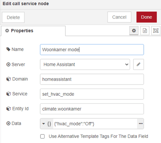

Hoi, ik ben bijzonder happy met m'n Tado setje voor de radiatoren.
De web interface gaat goed. Ik heb ook de Tado integratie zonder problemen werkend in Home Assistant
Maar nu wil ik uit Node red de operation mode veranderen (auto, heat off)
Daar is wel het een en ander over te vinden maar ik kom er niet uit.
Het entity ID is te zien in Node red en de call lukt, maar ik zie niet veranderen bij Tado
Afbeeldingslocatie: https://tweakers.net/i/T7jUpM3tDgpXDuSh9Gm395hWJp4=/full-fit-in/4000x4000/filters:no_upscale():fill(white):strip_exif()/f/image/BpR5ntKEnWM3gdZxY0q72ZZC.png?f=user_large

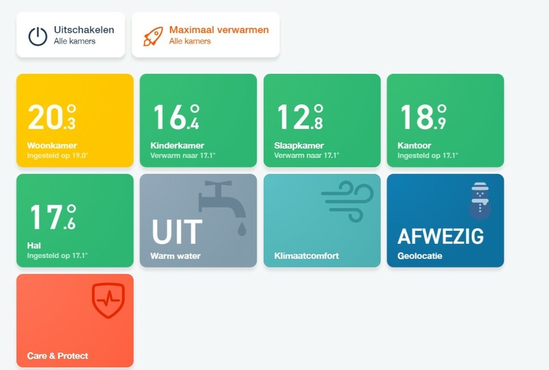

ik heb gekozen voor de goedkoopste oplossing. Ik heb de vloerverwarmingspomp aangesloten via een hue smart plug. Door middel van IFTT kunnen tado en hue met elkaar praten.
Als het beneden nu warmer is dan 20.3 graden dan gaat de vloerverwarmingspomp uit. Hierdoor krijg ik het boven wel warm zonder dat er beneden een enorme overshoot is.
Afbeeldingslocatie: https://tweakers.net/i/0MZd0s7reZeIQ27OsPv1I7KtaAg=/x800/filters:strip_icc():strip_exif()/f/image/YDdb623bDHbUyGV6nnKtfN32.jpg?f=fotoalbum_large
Thanks, dat is wel nice!
Ik heb nu sinds vrijdag Tado in gebruik, maar ik weet het eerlijk gezegd niet. Eerst werd het echt bloedheet in de woonkamer, gezien de kamers boven bleven vragen. Op advies hier heb ik de zoneregelaars uitgezet en is dit verholpen.
Echter krijg ik sinds ik de zoneregelaars heb uitgezet hele gekke waardes:Afbeeldingslocatie: https://tweakers.net/i/yN5-cIFrzSFStN1Bju3WH5gOtNM=/800x/filters:strip_icc():strip_exif()/f/image/YnfMHWgpg8FvLSfMwCdb3Vb4.jpg?f=fotoalbum_large
Zoals jullie kunnen zien, ben ik nu van huis. De kamers boven, slaapkamer / kinderkamer etc. zouden op 17 graden moeten blijven, maar de temperaturen zijn allesbehalve 17 graden. Slaapkamer geeft 12.8 graden aan, maar dat slaat volgens mij nergens op (met zoneregelaar aan, zag ik wel normale waardes) --> Mijn huis is nog geen 10 jaar oud en goed geïsoleerd.
Hebben jullie een idee?

Protax schreef op maandag 6 december 2021 @ 11:09:
Echter krijg ik sinds ik de zoneregelaars heb uitgezet hele gekke waardes:[Afbeelding]
Wat ik me overigens afvraag, werkt het systeem nu ik zoneregelaar heb uitgeschakeld nu weer hetzelfde als met de Toon? Of moet ik het nog anders zien? --> Had voorheen geen thermosstaatkranen op mijn radiatoren.
Met "zoneregelaars uitgezet" bedoel je: De helpdesk heeft de warmtevraag van de radiatorknoppen uitgezet en dus passieve knoppen ervan gemaakt?
Dan zal je slaapkamer knop nu open staan en wachten tot de woonkamer warmte vraagt. Hij zal niet meer de ketel aansturen of je kamer op temperatuur houden.
Wat je wil is juist dat je vloerverwarming door een zoneklep wordt dichtgezet, zodat alle warmte naar boven gaat, waar het nodig is.

Nee, dit heb ik zelf hier ingeregeld:
Afbeeldingslocatie: https://tweakers.net/i/2qWgT3-wz7EkCtfoMqllSW3cKQE=/x800/filters:strip_icc():strip_exif()/f/image/xuPqUMTZ9idlvbrMB6k1z9FT.jpg?f=fotoalbum_large
Voor alle ruimtes behalve de woonkamer (waar vloerverwarming zit).
Vraag me alleen af of ik dit nu ook nog moet doen:
Afbeeldingslocatie: https://tweakers.net/i/bTrD_rOl1kD0VALYSvGD6AvK3zE=/x800/filters:strip_icc():strip_exif()/f/image/ma1x2rzyjpMJj62NPjC2XkkK.jpg?f=fotoalbum_large
Lijkt op zich prima te werken:
Afbeeldingslocatie: https://tweakers.net/i/tcYzhWXWlb-EilTywP92YVD_uxQ=/800x/filters:strip_icc():strip_exif()/f/image/HLp4JAOe3VMgRWqy3upOOwlr.jpg?f=fotoalbum_large
Behalve in de slaapkamer, daar geeft hij nu aan 11.8 graden (ramen zitten dicht), kantoor is iets warmer omdat daar wat apparatuur staat te draaien.
Ik snap gewoon niet, wat ik nu het best kan doen :)

Dat is het verwachte gedrag met de instellingen die je nu hebt. De slaapkamer kan nu alleen warmer worden als de woonkamer te koud wordt, omdat de slaapkamer de ketel niet kan aansturen. Het alternatief is dat de knop in de slaapkamer dat wel doet, maar dan krijg je dus dat de woonkamer ook verder opwarmt, omdat er niets in je circuit de vloerverwarming afsluit. Zoals je hier in het topic ziet zijn daar creatieve oplossingen voor, zoals een thermostaatkraan met tado, of de pomp op basis van temperatuur uitschakelen. De enige juiste oplossing, en ook de enige die Tado ondersteunt, is een zoneklep toevoegen.
