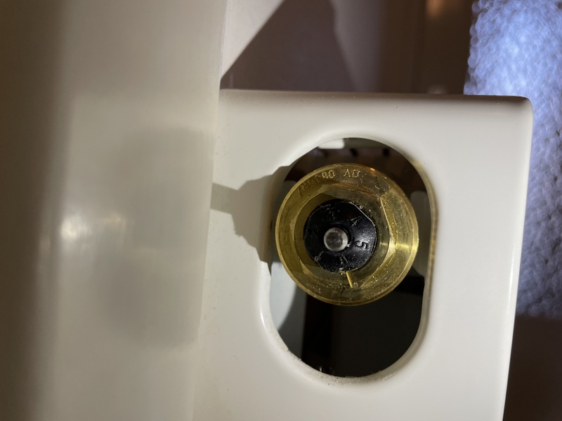

Afbeeldingslocatie: https://tweakers.net/i/8KvHRGizpEb7cs1CzWyytOn1bmo=/x800/filters:strip_icc():strip_exif()/f/image/9DnM2endzf6g9vtRc12RBY6V.jpg?f=fotoalbum_large
Afbeeldingslocatie: https://tweakers.net/i/b7yuGtcFbY2UIj8u8NJQz2c6wm0=/x800/filters:strip_icc():strip_exif()/f/image/adsEZRtEEcFKSrPLgKmxB0D3.jpg?f=fotoalbum_large
Voorbeeld van de radiator maat en l/h aan de hand van l/h heb ik de setting gedaan
Debiet 55.7 , setting eclipse op 6 want 5.5 kan niet
[ Voor 3% gewijzigd door sniperxnl op 18-10-2022 09:07 ]

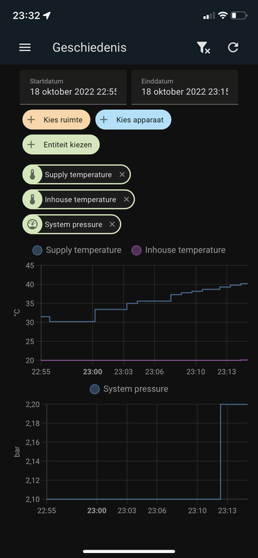

  • Fantastic_fox
  • Laatst online: 22-09 17:00
Allen,
Ik was net nog even de waterzijdige instellingen aan het nalopen. Kamertemp was 20 verhoogd naar 23 en de ketel stookt heel rustig op nefit trendline hrc30 staat op min vermogen 6,9kw pomp min 30 max 60.
Ik heb eerst een tijd lang bij de ketel gestaan 10 minuten ofzo en zag dat bij onderstaand dat de retour 6-6,5 graden onder de aanvoer ligt. Pomp liep eigenlijk constant op 60%.
Klinkt dit als netje ingeregeld of is er nog iets wat ik moet bekijken.
Retouren zitten redelijk op een lijn +\- 1 graad van elkaar.
Is het logisch dat de ketel op 60% pompvermogen loopt met deze instellingen?
Of is het juist beter om de pomp max wat lager te zetten?
Of is dit juist logsich en komt het door de leiding weerstand ( er zitten nogal wat knieën in nl 🤕😆.
Iemand nog iets wat hem of haar opvalt?

Fantastic_fox schreef op dinsdag 18 oktober 2022 @ 23:37:
Allen,
Hoe ik het snap/zie: de pomp werkt relatief tov brandervermogen. Als je je Ta omlaag zet, en alle andere variabelen (afgiftesysteem, watervolume etc.) hetzelfde blijven, dan moet je pompsnelheid omhoog. Ik zie je Ta omhoog lopen (toch?) dus dat doet mij denken dat je afgitesysteem de boel niet helemaal lekker kwijt kan? Ik zou proberen om de pompsnelheid wat omhoog te gooien (bv door max wat te verhogen) en te kijken of de ketel dan ook harder gaat pompen, en je Ta wat meer continue blijft.
(BV ik heb mijn ketel op aan/uit met 45C Ta en pompsnelheid tussen 55-80%, en als de CV aangaat dan komt het systeem binnen 10 minuten op 45C Ta, de pomp draait dan gemiddeld rond 75% en brander op 5kW, en dan blijft de Ta van de ketel ook netjes op 45C. Als ik de max pompsnelheid afkap op bv 60% dan zie ik ook direct dat de Ta oploopt en als het dan te lang doorgaat slaat de ketel in 1, te heet. Ik heb ook relatief veel pompsnelheid nodig vanwege een vrij houtje touwtje leidingen systeem in een jaren30 huis)

Fantastic_fox schreef op woensdag 19 oktober 2022 @ 09:24:
@olafmol welk afgifte systeem en ketel heb je als ik vragen mag? Je geeft in je laatste zin aan dat je ketel in 1 gaat, gebeurd dat alleen als je je pomp vermogen te laag insteld?
Bij mij staat de max cv temp op 60 graden dus ik denk dat dat de redenen is dat hij blijft oplopen, samen met wellicht wat jij zegt dat het pompvolume omhoog moet. de branden staat op minimaal vermogen en blijft daar ook geforceerd op staan.
Om te testen wat jij zegt zou ik dus de max aanvoer op 40 graden moeten zetten, de pomp op min 50% max 90% ofzo en dit zou dus moeten betekenen dat je hiermee eigenlijk constant op 40 graden aanvoer blijft stoken.
Althans tijdens opwarmen van 18->20 wellicht is het tijdens het op temperatuur houden anders omdat dan vaak mar weinig warmte nodig is op dagen zoals eerder deze week met een hoge buitentemperatuur.
Ik heb een Intergas Xtreme 30, met "gewone" (T22 en kolom) radiatoren (waarvan er eentje 2 speedcomfort fans heeft). Ik heb een Nest thermostaat die ik op aan/uit heb staan, en de CV ketel staat op een max CV temperatuur van 45C (NB ik heb wel lager geprobeerd, bv 40C maar dan duurt het te lang met ons afgifte systeem om het huis op temperatuur te krijgen, en vanwege matige isolatie koelt de boel 's nachts best een paar graden af, dus voor comfort gekozen). Brandervermogen heb ik gecapped op 55%, da's ongeveer 9kW, maar dat maakt niet zoveel uit want de ketel moduleert zelf en brander vermogen gaat vanzelf naar laagste 5kW als de Ta op de gewenste 45C is gekomen binnen 10min.
Ik zou dus zelf eerder de aanvoer-temp vast zetten, en de ketel het brandervermogen laten moduleren, ipv andersom.
Het klopt dat op temperatuur krijgen anders is dan op temperatuur houden. Kan me voorstellen dat je bij op temperatuur houden met lagere aanvoertemperaturen (bv 30C) kan werken die continue door je systeem gepompt worden, maar dan moet je wel je pompsnelheid hoog genoeg houden om je afgifte op niveau te houden.
NB idealiter zou je denk ik juist de pompsnelheid willen verhogen als het brandervermogen omlaag gaat lijkt me, tenminste voor lage temperaturen, maar daar hebben ze bij Intergas nog niet op gereageerd. Je zou wel je pompsnelheid en brandervermogen continue kunnen zetten ipv modulerend. Uiteindelijk denk ik wel dat dit soort aanpassingen echt marginale verbeteringen zijn, de grootste klap zit altijd in beter isoleren en lage temperatuur (retour) om HR bereik van CV ketel maximaal te benutten.

@olafmol brander vermogen moduleren en temperatuur vast zetten en wat doe je dan met de pomp modulatie ? met als idee doordat je de temp op 40 zet dat hij altijd geforceerd in HR bereik zit.
En wat ik doe (met dit weer kom ik trouwens niet verder dan 40-42 tijdens opstoken) is precies andersom ik had hem vroeger op min max pomp 30% staan maar merkte daar niet veel verschil met wat ik nu heb.
Is er iemand met een nefit ketel die bovenstaande heeft geprobeerd en kan zijn ervaringen delen (ik ben de rest van de week van huis voor werk) dus vast temperatuur max 40 ofzo en dan brander laten moduleren?

Fantastic_fox schreef op woensdag 19 oktober 2022 @ 11:04:
Pomp modulatie loopt automatisch mee met brandervermogen, is procentueel. Hij begint hoog, in de 75-80% range, en gaat dan omlaag als het brandervermogen op het minimum is gekomen. Minimum pompvermogen heb ik op 60% staan, dus daar blijft ie dan draaien. Mijn retourtemp is door de 45C Ta idd laag genoeg om in het HR bereik te zitten.
Lagere pompsnelheid werkt juist averechts met lagere Ta. Daarmee krijg je je energie nooit het huis in, en dus gaat de ketel vroeg of laat in "te heet/pendel" modus (bij intergas en nefit mode 1) omdat ie intern te warm wordt, of je huis wordt nooit warm, of koelt zelfs af, terwijl je blijft stoken.
Ik heb ff de manual van je Nefit ketel gekeken, ziet er vrij modern uit en ik denk dus dat het allemaal prima moduleert. Ik weet alleen niet hoeveel kW de brander nog omlaag kan tov de laagste ingestelde stand. Maar in principe maakt het ook niet uit, als de brander niet moduleert maar gewoon laag blijft duurt het gewoon langer voordat de gevraagde Ta bereikt is.
Het hoeft allemaal niet te moduleren, als je systeem maar genoeg energie in je water kan krijgen, en dit met voldoende debiet in je afgifte systeem kan rondpompen, zodat de energie optimaal in je huis komt, is het goed. Zolang de retour maar zo laag mogelijk is voor optimaal HR bereik.

In mijn woning zijn deze ?instelbare? Knoppen geplaatst voor de thermostaat knoppen.
Ik vermoed dat het dynamische inserts zijn, maar van welk merk? En wat zijn de instellingen?
Dan kan ik het verder tunen 🤓Afbeeldingslocatie: https://tweakers.net/i/FMFpJ1-M0LJWufjfSNMuwjhiqak=/800x/filters:strip_icc():strip_exif()/f/image/9z5gcEnu0ouUPj9FWDfzH6gY.jpg?f=fotoalbum_large
Afbeeldingslocatie: https://tweakers.net/i/VwVrSuRw3ADJsv0nFbfoaucI0eg=/x800/filters:strip_icc():strip_exif()/f/image/w4VoYtZu4jHlmAGg6oJB0bit.jpg?f=fotoalbum_large

Stinger_Ventura schreef op woensdag 19 oktober 2022 @ 12:53:
Dan kan ik het verder tunen 🤓[Afbeelding]
Google Lens komt met dit:
https://www.granbyindustr...nsotti-panel-radiator.pdf
  • leonbong
  • Laatst online: 12:37
Ik denk dat het gewoon voorinstelbare inserts zijn en geen dynamische. Dynamische bestaan nog niet zo lang dus de kans dat je die tegenkomt is gewoon laag.
Maar het is een insert van oventrop.

Het is een huur woning, zitten hele oude kolomradiatoren tussen voor de laatste in de leiding.
We hebben 18 jaar geleden hier CV gekregen, hebben ze 22mm toevoer en retour gepakt met heel veel knietjes en t stukken naar 15mm die naar de radiatoren gaan. De laatste gaat van 22 naar 15mm en dat is dan nog zeker 6meter 15mm leiding, die wordt dus ook heel moeilijk warm, maar zag gisteren wat op de eclipse website dat mijn eclipse kraan 150l/h max kan, die grote kolom radiator heeft ruim 250l/h nodig dat is dus nogal veel flow verschil, daarnaast zijn die intergas met modulerende pompen niet zo sterk als de old skool pompen, want sinds dien werdt de laatste radiator slecht warm, en nu ik met de eclipse radiatoren af stel kan het zo zijn dat soms alleen die grote als enige aan mag en dan gaat hij gelijk pendelen. Dus wat ik nu eerst ga doen is de andere type eclipse bestellen
We hebben een magneet filter in het systeem, dat werdt bevestigt door de monteur
  • leonbong
Als je zo veel flow nodig hebt in een radiator dan schiet het beetje het doel van een dynamische kraan voorbij.
Bestel een V-exact II binnenwerk en draai die in de kraan bij die grote kolomradiator.
Een litertje meer of minder maakt op flow van 250L/uur natuurlijk geen bal uit.
[ Voor 17% gewijzigd door leonbong op 20-10-2022 10:40 ]

leonbong schreef op donderdag 20 oktober 2022 @ 10:37:
Als je zo veel flow nodig hebt in radiator dan schiet het beetje het doel van een dynamische kraan voorbij.
Bij deze radiator maakt het idd geen moer uit, deze moet gewoon goed warm worden in de wintermaanden, is namelijke de enige die we hebben. Zodra tado erop kan bij deze vind ik het al prima

Bestel dan V-exact II binnenwerk die past in een Eclipse kraan, zelfde huis namelijk en dan is het wisselen heel snel gedaan.
Die stel je dan in tussen 4 - 6 en dan zal het waarschijnlijk goed zijn.

Nu mijn uitdagingen:

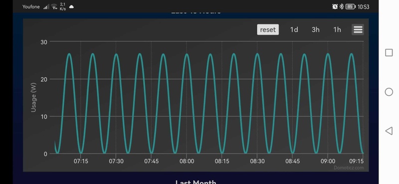

De pomp op de hoofdverdeler lijkt te pendelen(dmv pompschakelaar)
Afbeeldingslocatie: https://tweakers.net/i/T6wYs8KtmGXfyG4Ww6GdraTQMIE=/800x/filters:strip_icc():strip_exif()/f/image/SolcV6TgFKdK9OpNRz0ZE6Ku.jpg?f=fotoalbum_large
Als ik de pomp van de verdeler in de bijkeuken eruit haal is dit over. Het lijk wel of de retour van de bijkeuken de doorstroming in van de hoofdverdeler verstoord. De retour van de hoofdverdeler wordt namelijk ook warm als de pomp van de bijkeuken aan staat. Die koelt weer af als ik de bijkeuken pomp los koppel. Mist hier dan een soort terugslagklep in de retourleiding ofzo? Of is die hele pomp in de bijkeuken overbodig en kan de CV ketel dit zelf aan? Is ook de verdeler in de bijkeuken nog wel nodig? of kan dat rechtstreeks(met of zonder pomp)
Daarnaast blijf ik temperatuur verliezen in de hoofdverdeler. Zie warmtebeelden. De aanvoer is 29 °C en de leidingen die de vloer in gaan 22 °C . Wordt die 7 °C dan nog weggemengd? Is er een eenvoudige manier om dit op te lossen? Kan de verdeler aangepast worden? Of zou ik de aanvoer rechtstreeks op de pomp kunnen zetten? (Word fysiek nog wel een dingetje)
Ik hoop dat jullie een beetje begrijpen hoe het hier zit en mij misschien advies kunnen geven
