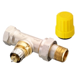

  • Vincents87
  • Registratie: Oktober 2018
  • Laatst online: 06-01-2024
leonbong schreef op donderdag 18 februari 2021 @ 18:41:
Wat je hier beweert klopt gewoon niet, volledige kranen heb je in al die kleuren.
Dan heb je ook nog kleuren voor omgekeerde stromingsrichting.
RA-FN Grijs = Vaste KV =
RA-N Rood = Instelbare KV =
RA-UN Geel = Intelbare kv lage flow =
Groen = Dynamsiche
@Pixal Voor het aansluitblok heb je waarschijnlijk een radiatorinstert nodig maar ook die bestaat in geel.
Danfoss RA-UN (geel) insert = 013G0373
Danfoss RA-N (rood) insert = 013G0372
Maar om te kijken zal je hem er even uit moeten draaien want daarvan bestaan verschillende schroefdraad maten afhankelijk van merk radiator of in jouw geval aansluitblok.
Ik heb in heel mijn huis (cv installatie geheel venieuwd in 2008) danfoss ra-fn kranen zitten die dus niet instelbaar zijn. Kan ik deze insert gewoon vervangen door een RA-N insert(rood). Zijn 12 radiatoren en 3 convectoren. Mocht dit mogelijk zijn. Moet ik op de convectoren(jaga diepe put) gewoon fixed rate houden of ook instelbaar maken?
Mocht de insert verwisselbaar zijn welk onderdeelnummer moet ik bestellen van danfoss?
Op alle radiatoren zit ook een onderblok met inbus maar lees dat waterzijdig inregelen via instelbare kraan voorkeur heeft vanwege vuil ophoping in geknepen onderblok anders. Dus mocht alleen het insert te vervangen zijn zou dit een hele hoop werk schelen.

  • leonbong
  • Laatst online: 27-09 20:49
Vincents87 schreef op vrijdag 14 oktober 2022 @ 09:11:
Je kan inderdaad een ander binnenwerk toepassen.

  • Vincents87
leonbong schreef op vrijdag 14 oktober 2022 @ 12:01:
Zou deze dat dan zijn die zou moeten passen?
https://store.danfoss.com...DN-10%3B-DN-15/p/013G3063

Na het afstellen van het voetventiel wordt mijn radiator in de woonkamer wel iets warmer maar volgens mij komt er nog niet genoeg water door. Ook mijn andere radiator in de woonkamer wordt niet echt goed warm. Ik vermoed dat mijn bypass te snel open gaat, ik ga zo even voelen of hij al warm wordt met alleen de woonkamer radiatoren open. Het is dit type van Danfoss:
Afbeeldingslocatie: https://tweakers.net/i/Mqqhklo3d-Vqtb3v6GR9w-I-OPk=/x800/filters:strip_icc():strip_exif()/f/image/FX8OK6lITygBXrTMcW55hOTg.jpg?f=fotoalbum_large
Enig idee hoe ik dat afstel? Google gaf niet echt nuttige info..
En nu ik de foto zie, moet ik me zorgen maken om die corrosie?

Ik zie nu dat hij niet instelbaar is, openingsdruk 0.2bar. Dat klinkt mij alsof hij altijd open staat? Verwarming nog niet aangehad, komende dagen even checken. Maar stel hij staat idd open, is er dan nog iets wat ik kan doen om meer water richting mijn 2 radiatoren te krijgen?
Het is 0,2bar verschildruk dat is best veel. Als hij dan niet direct naast je ketel zit dan zal het enorm meevallen.
