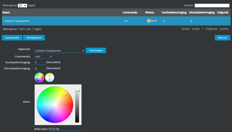

Medetweakers, inmiddels begonnen met Domoticz en ben al redelijk ver gekomen voor mijn doen. Het scripts ben ik nog geen meester in maar met blockly kom ik een eind ;) Echter heb ik nu een vraagje m.b.t. twee lampen die ik als groep aanstuur. Aangezien deze in de slaapkamer staan wil ik ze niet op volle sterkte inschakelen maar zelfs op 5%. Echter kan ik dit nergens aanpassen in mijn group. Ik zie nu wel level 51% zien maar kan dit nergens aanpassen. Iemand die me in de goede richting kan sturen?
  • rens-br
  • Laatst online: 21:30
rens-br
Admin IN & Moderator Mobile
Boinkie schreef op maandag 8 februari 2021 @ 09:01:
Als je op je apparaat druk, vervolgens op 'Aanpassen' krijg je daaronder als het goed is een kleurpallet:
Afbeeldingslocatie: https://tweakers.net/i/Jlkx_1FsEQmt_abx3t6BgsNWizc=/800x/filters:strip_exif()/f/image/yumnneYVvjhflWC2xBaZdk9X.png?f=fotoalbum_large
Met die schuif rechts kan je de sterkte aanpassen.
[ Voor 5% gewijzigd door rens-br op 08-02-2021 09:09 ]

  • Boinkie
  • Laatst online: 07:36
rens-br schreef op maandag 8 februari 2021 @ 09:09:
Wow... En ik maar denken dat dat iets met de kleur te maken had.. :') Ik dank u!

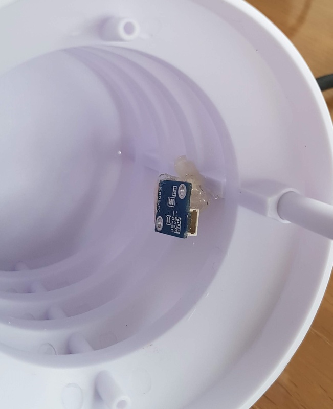

  • CronoS76
  • Laatst online: 27-08 16:10
mbuurman schreef op zaterdag 6 februari 2021 @ 21:54:
Ik heb een vergelijkbare opzet met een Wemos D1 icm een Wemos Shield BHT1750:
https://www.wemos.cc/en/l...shield/ambient_light.html
Deze heb ik beiden ondergebracht in een behuizing van een weerstation:
https://www.amazon.nl/TFA...id=pla-423055320617&psc=1

Waar heb je de Lux sensor gemonteerd in deze beschermhoes? Ik zie namelijk geen directe opening hiervoor. Ik heb nu dit sensortje, die werkt in principe wel.. maar de bedrading begeeft het eigenlijk altijd. https://nl.banggood.com/B...1lLgg-EAQYAyABEgIj9PD_BwE
  • mbuurman
  • Laatst online: 21:16
CronoS76 schreef op maandag 8 februari 2021 @ 10:58:
Ik heb een gaatje geboord in de zijkant van de behuizing. Hierin heb ik een transparant stukje plexiglas gelijmd. In mijn geval heb ik een stukje van een luxaflex bedieningstang gebruikt. Dit plexiglas heb ik aan beide zijden gepolijst, de zaagkanten zijn anders niet transparant genoeg.
Aan de binnenkant heb ik de sensor er tegenaan geplakt, dit heb ik gecombineerd met een termperatuursensor en de Wemos D1 in de weerhut gebouwd.
Afbeeldingslocatie: https://tweakers.net/i/TnCqGG7gC7Rdav65bPceDGlxe_c=/x800/filters:strip_icc():strip_exif()/f/image/Q5gDjpGDMDUFHKqaJPuiJCg5.jpg?f=fotoalbum_large
Afbeeldingslocatie: https://tweakers.net/i/vL9KDsoR-5TT1r83c0Yz3PlK5KM=/x800/filters:strip_icc():strip_exif()/f/image/5eAn5GyZJ9umIJIfuw0LyO7v.jpg?f=fotoalbum_large
Afbeeldingslocatie: https://tweakers.net/i/rU4EqZ69Gf3vDBU-nF_MQYzS03U=/x800/filters:strip_icc():strip_exif()/f/image/T6a7XGqTD8W88treJfFnnhEP.jpg?f=fotoalbum_large
Afbeeldingslocatie: https://tweakers.net/i/u0ZSwmlcpePwnO9WGmIDCZf911U=/x800/filters:strip_icc():strip_exif()/f/image/5F1G3uvzAFArxvBXsu4vuYMz.jpg?f=fotoalbum_large

  • CronoS76
mbuurman schreef op maandag 8 februari 2021 @ 11:24:
Super dankjewel.. Ziet er goed uit, dat heb je netjes weggewerkt. In die hoes zijn de kabels ook wat beter beschermd. Maar krijg je wel al vroeg tot laat de zon op de sensor? Ik ga het even bekijken ook!
