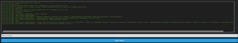

Dylantje2 schreef op zaterdag 20 februari 2021 @ 12:14:
Wat zegt mqtt explorer?
Wat zegt de log van tasmota?
Nieuwe hardware aan staan?
Welke dummys?
Iets meer info
Afbeeldingslocatie: https://tweakers.net/i/RVFhJ8OhEcJAES963tAgmBnPeAo=/800x/filters:strip_icc():strip_exif()/f/image/PULdKpEkHj0IUmqsuxWJAq7V.jpg?f=fotoalbum_large
Afbeeldingslocatie: https://tweakers.net/i/DddPgoZ5plBUysSo4ASycM4QJY4=/800x/filters:strip_icc():strip_exif()/f/image/wdLpsD8AqS6jqkOGEDKN69l4.jpg?f=fotoalbum_large
Jap staat aan :)
Welke dummys?
Dummy die ik heb toegevoegd is:
6414 Dummy 00088414 1 wemos General Voltage 0 V - -
2021-02-18 20:55:50
Afbeeldingslocatie: https://tweakers.net/i/b0pBG_WjULzEk9Wi5mgwIdMWXkQ=/800x/filters:strip_icc():strip_exif()/f/image/We8SSNuzjsycfUuWg3Zvv61I.jpg?f=fotoalbum_large
- leeg -

luigi87 schreef op zaterdag 20 februari 2021 @ 12:25:
Jap staat aan :)
Welke dummys?
2021-02-18 20:55:50
mmm
Ik lees dat je een sensor hebt toegevoegd?
Maar welke.?
Klopt deze met de dummy sesnor die je hebt?
Heb je in tasmota ook de goede template gekozen? read the docs? en blakadder templates?
Geeft de power wel een update als je niets er aan hebt hangen?
Iets te weinig info en teveel parameters die het kunnen zijn/doen

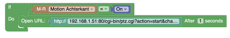

visie schreef op maandag 1 maart 2021 @ 20:53:
Ben nu een tijdje bezig met Domoticz op een Raspbery pi en alles gaat aardig goed.
Alles loop ik tegen een probleem welke ik niet begrijp.
Via een schakelaar laat ik de motion detection van mijn camera's aan en uit gaan. Dit werkt via een url die ik uit laat voeren. Dit werkt goed. Alleen wil ik ook de preset van de camera kunnen wijzigen. Als ik deze probeer uit te voeren door blocky, if=open URL krijg ik een foutmelding: Error opening url. Vul ik dezelfde url in bij de schakelaar dan gaat het wel goed. Mis ik ergens een instelling? :?
Handig om een prinstcreen van je blocky te plaatsen. Dan kan iemand kijken waar het fout gaat.

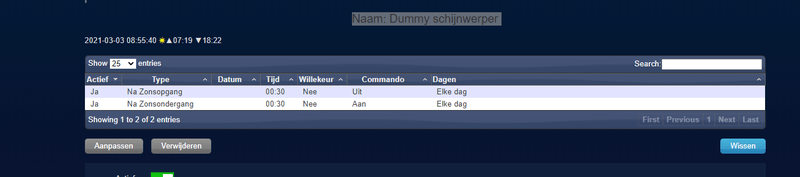

  • Rolandtwilt
  • Registratie: Januari 2020
  • Laatst online: 30-03-2025
en toch werkt het niet. De sensor werkt en de dummy schakelaar (met timer) werkt ook zodat overdag de lamp niet gaat schijnen. De lamp werkt ook. Maar het script werkt niet. Ik snap er niks van, wie kan mij helpen?
Afbeeldingslocatie: https://tweakers.net/i/-JsolhWLdK3HWT5yXx0lsTbD0U8=/800x/filters:strip_exif()/f/image/J49LVGgziBUr5uKQ5e4kUZeA.png?f=fotoalbum_large
Afbeeldingslocatie: https://tweakers.net/i/GvNPn94Sz6CoPLGUlwXJyVk2VjI=/800x/filters:strip_exif()/f/image/Yz3lY4eG1c2rbqhFDQIq0Og6.png?f=fotoalbum_large
  • Knielen
  • Laatst online: 20:06
@Rolandtwilt Weet je zeker dat je Dummy goed werkt? Het is namelijk nogal tricky om 'Na Zonsopgang' als 'Uit' te definiëren. 22:00 uur in de avond is voor Domoticz namelijk ook 'na zonsopgang', het is in dit geval namelijk later dan 07:19 uur. Het kan nu zomaar zijn dat je Dummy constant aan en uit gaat omdat er aan 2 voorwaarden wordt voldaan in de avond (namelijk zowel na zonsopgang als na zonsondergang).
  • Wiley99
  • Laatst online: 17-11 22:36
Knielen schreef op woensdag 3 maart 2021 @ 13:39:
Er staat toch 30 minuten na zonsopgang / zonsondergang? Dat zijn maar (respectievelijk) twee tijdstippen (in zijn screenshot op die dag 7:49u en 18:52u). Die timers gebruik ik hier ook, werkt goed.
Je moet wel oppassen met alléén 'na zonsop/ondergang', vooral in scripts.
@Rolandtwilt Wat werkt er precies niet en wat verwacht je dat hij doet? (ik kan het afleiden, maar begrijp liever eerst wat jij wil).
[ Voor 8% gewijzigd door Wiley99 op 03-03-2021 13:51 ]
  • Lieuwe15
  • Laatst online: 22:23
De fout zit hem waarschijnlijk in de Set.. for X minutes.
Je hebt daar nu staan set on for 1 uur minuten.
Er moet in dat vakje volgens mij gewoon een getal staan en geen tijd!
  • Plenkske
  • Laatst online: 22:40
Rolandtwilt schreef op woensdag 3 maart 2021 @ 13:21:
Je kan logging toevoegen om te zien of het script wel iets doet en wat hij herkent.
Ook even dubbel checken of het script niet disabled is ?

  • Rolandtwilt
wat ik graag wi lis dat de schijnwerper aangesuurd door de PIR alleen aangaat als het donker is.
Maar volgens mij heb ik er een rommeltje van gemaakt?

  • Laatst online: 18:36
tozzke
aka tozzert
De fout zit hem in het verkeerde 'If' block
Als je maar 1 voorwaarde hebt, MOET je het block hebben ZONDER gear icoontje linksboven (of wat het ook moge zijn) :)
Die mét gear kun je alleen gebruiken als je else if's toevoegt
althans.... dat was zo toen ik nog Domoticz gebruikte (en dan ook nog een oude versie)
Overigens is de 'On for x minutes' ook altijd een tricky bastard geweest... al doet die eigenlijk precies wat hij zegt...
Is die switch uit en je zet heb aan voor 1 minuut, zal hij keurig aan gaan en na die minuut uit....
Is die switch echter al aan en dit script triggert, gaat hij wederom aan (ook al was hij al aan) en keert hij na die minuut terug naar de staat van vóór het triggeren. Dus weer aan in dit geval :)
[ Voor 25% gewijzigd door tozzke op 03-03-2021 21:26 ]

MikeOO schreef op dinsdag 2 maart 2021 @ 07:34:
Nu moeten we een glazen bol gebruiken >:)
Afbeeldingslocatie: https://tweakers.net/i/exQJnjw4zVMNxda26EkVh7FwifM=/800x/filters:strip_exif()/f/image/5OB0DPWEuzOCVagSUG6dd00W.png?f=fotoalbum_large
Deze link werkt dus bij Blokcy niet maar vul ik hem in bij de schakelaar als url werkt ie wel...
192.168.1.51:80/cgi-bin/ptz.cgi?action=start&channel=0&code=GotoPreset&arg1=0&arg2=1&arg3=0
Iemand een idee waar het mis kan gaan?
  • Dylantje2
  • Laatst online: 17-11 07:06
Dylantje2
sorry Bricklayere here :-)
visie schreef op woensdag 3 maart 2021 @ 22:58:
Active en andere opties geprobeerd
  • bartbh
Voeg anders eens een extra log element toe, zodat je zeker weet dat je blocky getriggerd wordt. (Debug > Write to log).
Beetje flauw misschien. Maar oplossing is vaak geen Blocky meer gebruiken, maar overstappen op dzvents.
  • visie
rens-br schreef op donderdag 4 maart 2021 @ 10:57:
Blocky is voor een beginneling als ik easy peasy.
Heb jij misschien een goede tip hoe ik het beste kan beginnen? Waar kan ik me inlezen (behalve bij Domoticz site zelf).

tozzke schreef op woensdag 3 maart 2021 @ 21:18:
Bedankt ik ga dit proberen, trouwens: allemaal hartelijk bedankt voor het meedenken!!

Ik heb alles opnieuw geinstalleerd. Heel domoticz vanaf 0. Maar nu is dit mijn zigbee pagina:
Afbeeldingslocatie: https://tweakers.net/i/5-NJNsW3rJ0VYMQYdec1kGQsNnM=/800x/filters:strip_icc():strip_exif()/f/image/3EOwQTKAQprLx8SZduUj9yPD.jpg?f=fotoalbum_large
helemaal niets.

visie schreef op donderdag 4 maart 2021 @ 12:12:
Behalve dan dat het enorm overwachte dingen doet, waardoor het dus niet meer zo easy peasy is als mensen denken.
De wiki op Domoticz website helpt al een heel eind. Verder zijn wij nooit te beroerd om je te helpen met scripts maken.
Zie hieronder het Dzvents script van je blocky
24
25
26
27
28
--Creator: Rens
--Date: 04-03-2021
--Last update:
--Changelog:
--Source:
--Description:
return {
    on = {
        devices = {
            100 -- IDX van Motion Achterkant
    execute = function(domoticz, device)
     --Declarations
    local Motion        = domoticz.devices(100) -- IDX van Motion Achterkant
    --Function
        if (Motion.active) then
            domoticz.openURL({ -- Link
                    url = 'http://192.168.1.51:80/cgi-bin/ptz.cgi?action=start&channel=0&code=GotoPreset&arg1=0&arg2=1&arg3=0',
                    method = "GET",
        end
    end
[ Voor 24% gewijzigd door rens-br op 04-03-2021 14:50 ]

anconakip schreef op donderdag 4 maart 2021 @ 14:04:
helemaal niets.
Iets anders als ik gezegd had.
Maar zigbee2mqtt werkend krijgen is weer iets anders.
Hij loopt nu niet.
Ff de wiki van z2m checken

Ik heb al jullie adviezen opgevolgd, en toch stuurt de bewegingsmelder de schijnwerper niet aan. De dummy staat wel aan, zie het logboek......
Afbeeldingslocatie: https://tweakers.net/i/7re9QVLE6a-3Oy3OO2vbFQ3yolY=/800x/filters:strip_icc():strip_exif()/f/image/Sl2TswINhf8EfaxmQZ5lflHa.jpg?f=fotoalbum_large
