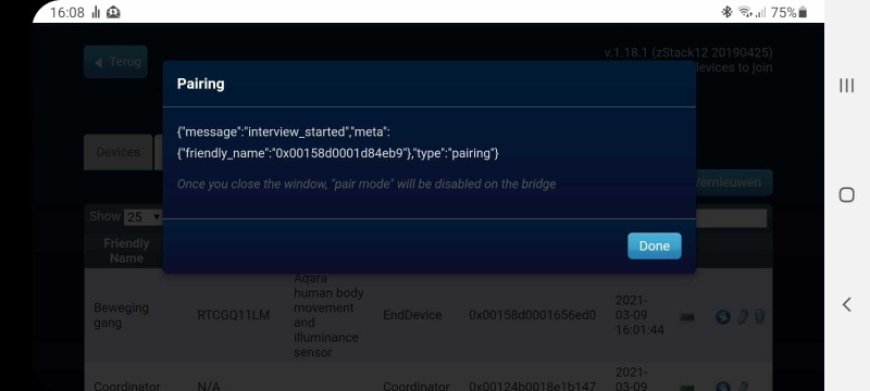

Dit geeft hij bij pairen aan:

Wat bedoel je met Mesh? Netwrok map? die laad hij helemaal niet.

@anconakip Dit klinkt als een hele oude domoticz versie? Wat draai je?
ik draai gewoon de laatste stable. 2020.2

@anconakip Je hebt niet echt een mesh. Als ik het goed zie:
1x coordinator
3x sensor
Je window pairing heb ik nog nooit gezien. Ik draai ook 2020.2 stable

Hoe pair jij de apparaten dan?

@anconakip Ik vink de button: Allow new zigbee devices to join.
Volgens mij werkt het weer een beetje. Even een paar dagen uittesten.
