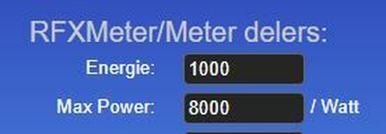

mensen met een P1 aan hun slimme meter en die ook een fout code krijgen wanneer je boven de 4000 watt komt?
Error: P1 Meter: Power usage to high/low! Usage: 4037 Watt. Max Usage configured: 4000. (NodeID: 0x0000, ChildID: 0x0001, SID: Usage L1
hoe kan ik dit uitschakelen?
  • Lieuwe15
  • Laatst online: 23:15
https://www.domoticz.com/forum/viewtopic.php?t=34650
Domoticz under Meters/Tellers, labeled "Max Power".

vwtune schreef op donderdag 8 april 2021 @ 09:24:
Komt die error in de Log naar boven of..............?
  • GVR
  • Laatst online: 20:29
GVR
Nee geen probleem, zit regelmatig daarboven ivm laden auto.
@Lieuwe15 die setting zie ik bij mij niet terug onder meters/tellers

GVR schreef op donderdag 8 april 2021 @ 09:47:
Inderdaad. Zie ik ook niet.
Hier:
Afbeeldingslocatie: https://tweakers.net/i/3jDlR-TXtJTAm_o5-J1pTUF8HOA=/full-fit-in/4920x3264/filters:max_bytes(3145728):no_upscale():strip_icc():fill(white):strip_exif()/f/image/jOlmRskqtBmCaQMQGNlN1I8h.jpg?f=user_large
  • JaapB
  • Laatst online: 15:54
Is dit in de Stable of de Beta?
Ik zie het namelijk niet in mijn stable 2020.2
bijnaleek
  • grotegok
  • Laatst online: 29-11 12:34
JaapB schreef op donderdag 8 april 2021 @ 10:59:
Klopt, staat in de Beta

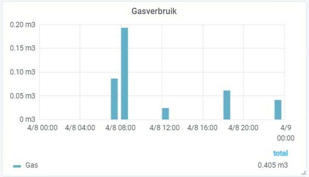

Ik loop tegen het volgende vreemde gedrag aan van Grafana met de weergave van het gasverbruik.
Situatie:
P1 kabel slimme meter verbonden met Youless LS120
Youless wordt uitgelezen in Domoitcz
In Domoticz wordt de meterstand en het dagverbruik correct weergegeven
Dat is zowel in de widget als in de grafiek van het log (verbruik in de juiste uren/tijd)
Afbeeldingslocatie: https://tweakers.net/i/m4LEfv0uKdryBp9lkXenKDFxbzE=/800x/filters:strip_icc():strip_exif()/f/image/vWkJ8VvDkILaoLoGmX6GCwbD.jpg?f=fotoalbum_large
In een dump zie ik in het log zowel een counter als een countertoday

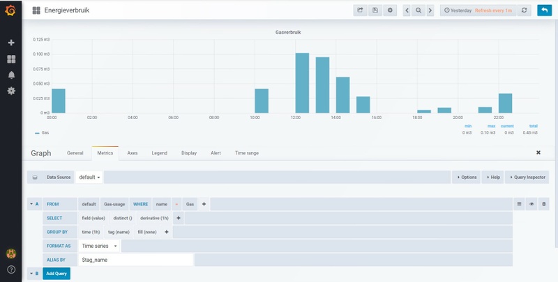

Van Gas kan ik uitsluitend de waarde Gas verbruik pushen naar Influxdb en deze binnen halen in Grafana
In Grafana gebruik ik de volgende query om het gasverbruik over de dag weer te geven:
Afbeeldingslocatie: https://tweakers.net/i/LbJvtjxul9RR9hIY3JbyWREW2LM=/800x/filters:strip_icc():strip_exif()/f/image/hDzLly1AlpkLX14YPSwNA3Om.jpg?f=fotoalbum_large
Timezone staat op local browsertime. En toch lijkt er een verschuiving van een uur in de weergegeven gegevens te zitten. Ik weet bijvoorbeeld 100% zeker dat het verbruik dat in de Grafanagrafiek is weergegeven om 00:00-01:00 uur het verbruik is van vóór 24:00 uur van de vorige dag.
Behalve met derivative heb ik het ook geprobeerd met difference en met mean in plaats van distinct. Maar dit geeft tot nu toe het beste resultaat. Wat mij opvalt is dat bij aanwijzen met de muis alle andere grafieken een eindtijd hebben van 23:59 en die van Gas geeft 23:00 aan in de ballon die verschijnt.
Andere grafieken zoals het verbruik van de WP of de opbrengst van de zonnepanelen lijken allemaal wel op de juiste tijd te staan.
Overigens geeft een singlestat wel het juist totaal gebruik t/m gewoon recht toe recht aan met field(value) mean().
Ik ben ff out of options. Iemand een idee waar dit in kan zitten.
[ Voor 3% gewijzigd door Copitano op 10-04-2021 01:52 ]

  • vwtune

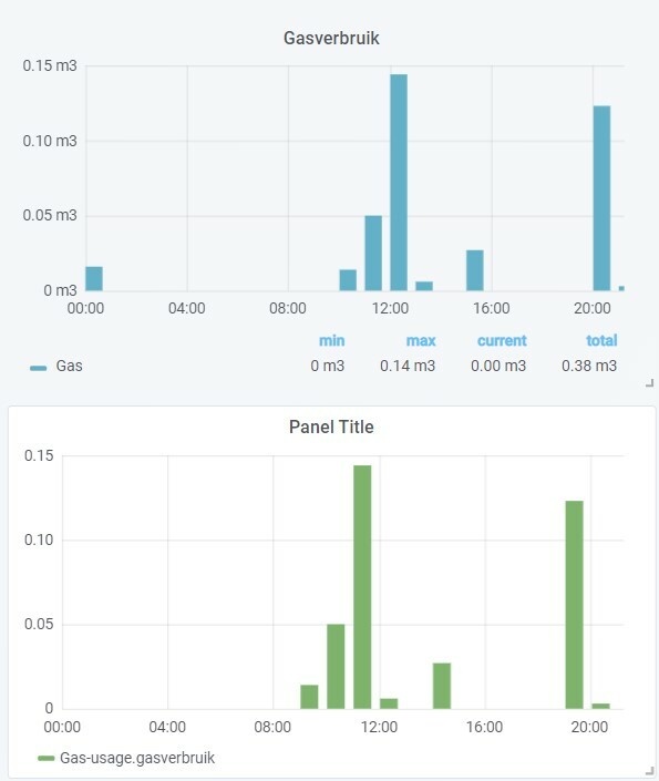

Copitano schreef op zaterdag 10 april 2021 @ 01:42:
Probeer dit eens:
select min(gasverbruik) as "gasverbruik" from (SELECT non_negative_derivative(min("value")) as "gasverbruik" FROM "domoticz"."autogen"."Gas-usage" WHERE $timeFilter AND "name"='GasVerbruik-P1' GROUP BY time(1h) fill(previous) ) WHERE $timeFilter group by time(1h,-59m)

jobr schreef op zaterdag 10 april 2021 @ 19:39:
Probeer dit eens:
Thanks, maar ik krijg het nog niet een twee drie werkend. Zit in de benamingen vrees ik. Morgen verder.

Copitano schreef op zondag 11 april 2021 @ 02:39:
Dit "name"='GasVerbruik-P1' aanpassen naar "name"='Gas'

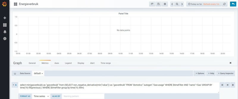

jobr schreef op zondag 11 april 2021 @ 19:57:
Nope:
Afbeeldingslocatie: https://tweakers.net/i/2ow0ANq9QqmPWdVPMfcy52sQri0=/800x/filters:strip_icc():strip_exif()/f/image/JH3zKFQSIrMDtVUiSRPyWUnE.jpg?f=fotoalbum_large
Elga | Valliant eco TEC plus VHR 30-34/5-5L | Kamstrup 602 |Nodo OTGW | Raspberry Pi 3B+/4B+|RFXcom rfxtrx433xl | UniFi netwerk | PVoutput 8.625 kWp
  • jobr
  • Laatst online: 26-07-2025
Dan ziet hier nog iets niet goed: FROM "domoticz"."autogen"."Gas-usage"
Kijk even bij je oorspronkele query in Grafana en druk even op het pennetje zodat je de query ziet. Kijk even wat daar bij FROM staat

jobr schreef op zondag 11 april 2021 @ 20:56:
Afbeeldingslocatie: https://tweakers.net/i/Va5pVZN68HpAxRK0vKfhKyuE0xk=/800x/filters:strip_icc():strip_exif()/f/image/k6R7qAiDQnR131jEo2E0NH0j.jpg?f=fotoalbum_large
Heb al geprobeerd achter 1h ook ,-59m te zetten, maar dan houd ik nog maar twee staafjes over. Een positief en een Negatief 8)7

  • jobr
Zou het dit moeten zijn:
select min(gasverbruik) as "gasverbruik" from (SELECT non_negative_derivative(min("value")) as "gasverbruik" FROM "Gas-usage" WHERE $timeFilter AND "name"='Gas' GROUP BY time(1h) fill(previous) ) WHERE $timeFilter group by time(1h,-59m)
  • Copitano
  • Registratie: Februari 2018
  • Laatst online: 15-11 12:21
Copitano
Hoorn NH
jobr schreef op zondag 11 april 2021 @ 21:09:
Afbeeldingslocatie: https://tweakers.net/i/VAx6WryKIDbsjijE5gk_HyIeKnk=/full-fit-in/4920x3264/filters:max_bytes(3145728):no_upscale():strip_icc():fill(white):strip_exif()/f/image/qyGZwc7THn7anmJZaXZfaIVn.jpg?f=user_large
Dat isum d:)b
  • Copitano
Copitano
Hoorn NH
Wat mij eerder al opgevallen was: de schaal loopt niet door tot 23:59 uur, maar stopt (nu) bij 23:01 uur. Het gebruik tussen 23:00 uur en 00:00 wordt dus ook niet getoond. Is dat een bug in Grafana?
EDIT: Als ik de tijd handmatig selecteer op 59 seconden na 00:00:00 wordt het gebruik tussen 23:00 en 00:00 wel mee genomen.
Afbeeldingslocatie: https://tweakers.net/i/56IVm1aARXQx58dqFafkajEYHtY=/full-fit-in/4920x3264/filters:max_bytes(3145728):no_upscale():strip_icc():fill(white):strip_exif()/f/image/EtutJzmuDhsErd8cfUeQY8wN.jpg?f=user_large
Afbeeldingslocatie: https://tweakers.net/i/vUQTDEme6tspDQ_fRS5jONu6tjY=/full-fit-in/4920x3264/filters:max_bytes(3145728):no_upscale():strip_icc():fill(white):strip_exif()/f/image/zMVahhfFHedZsr7YjTn02CmP.jpg?f=user_large
Het omslagpunt zit bij 16 seconden na 00:00:00 :?
[ Voor 34% gewijzigd door Copitano op 11-04-2021 21:55 ]
