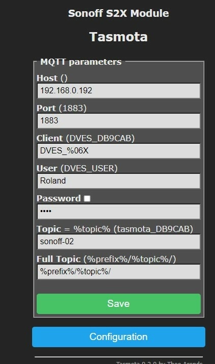

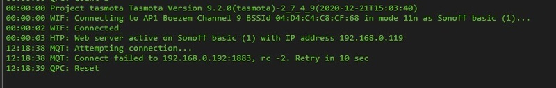

Hi allemaal,
Out of the sudden willen mijn Tasmato-flashed WiFi apparaten niet meer communiceren met mijn MQTT broker. In Tasmota zie ik de volgende melding in de console, waarbij .150 mijn pi is:
MQT: Connect failed to 192.168.178.150:1883, rc -2. Retry in 10 sec
Het heeft altiijd perfect gewerkt. Als ik op de pi het commando "sudo systemctl status mosquitto" geef zie ik dat hij gewoon draait
● mosquitto.service - Mosquitto MQTT Broker
Loaded: loaded (/lib/systemd/system/mosquitto.service; enabled; vendor preset
Active: active (running) since Fri 2021-04-23 10:42:32 CEST; 6min ago
Docs: man:mosquitto.conf(5)
man:mosquitto(8)
Process: 1624 ExecStartPre=/bin/mkdir -m 740 -p /var/log/mosquitto (code=exite
Process: 1625 ExecStartPre=/bin/chown mosquitto: /var/log/mosquitto (code=exit
Process: 1626 ExecStartPre=/bin/mkdir -m 740 -p /var/run/mosquitto (code=exite
Process: 1627 ExecStartPre=/bin/chown mosquitto: /var/run/mosquitto (code=exit
Main PID: 1628 (mosquitto)
Tasks: 1 (limit: 2247)
Memory: 736.0K
CGroup: /system.slice/mosquitto.service
└─1628 /usr/sbin/mosquitto -c /etc/mosquitto/mosquitto.conf
apr 23 10:42:32 raspberry systemd[1]: Starting Mosquitto MQTT Broker...
apr 23 10:42:32 raspberry systemd[1]: Started Mosquitto MQTT Broker.
Had voor de zekerheid de pi een keer een reboot gegeven, maar dat hielp niet. Settings in Tasmota devices zijn niet gewijzigd en MQTT adres is nog steeds hetzelfde zonder username/password.
Iemand de gouden tip?

@GilbertvH is niet toevallig het ip adres van je rpi gewijzigd?
  • GilbertvH
  • Laatst online: 27-11 14:16
Knielen schreef op vrijdag 23 april 2021 @ 12:46:
Nope...

Op welke ip-adressen luistert Mosquitto? Ergens gelezen dat daar wel eens iets wil wijzigen bij een update.
  • GilbertvH
janne_nl schreef op vrijdag 23 april 2021 @ 13:00:
Hmmmm... Hoe kan ik dat zien?

update upgrade gedaan, welke mosquitto versie?
  • GilbertvH
DjAntoon schreef op vrijdag 23 april 2021 @ 15:30:
Euh... Klopt! Mosquitto v2.0.10

Dank! Het was inderdaad de upgrade van Mosquitto. Downgrade gedaan en de apparaten verbinden direct

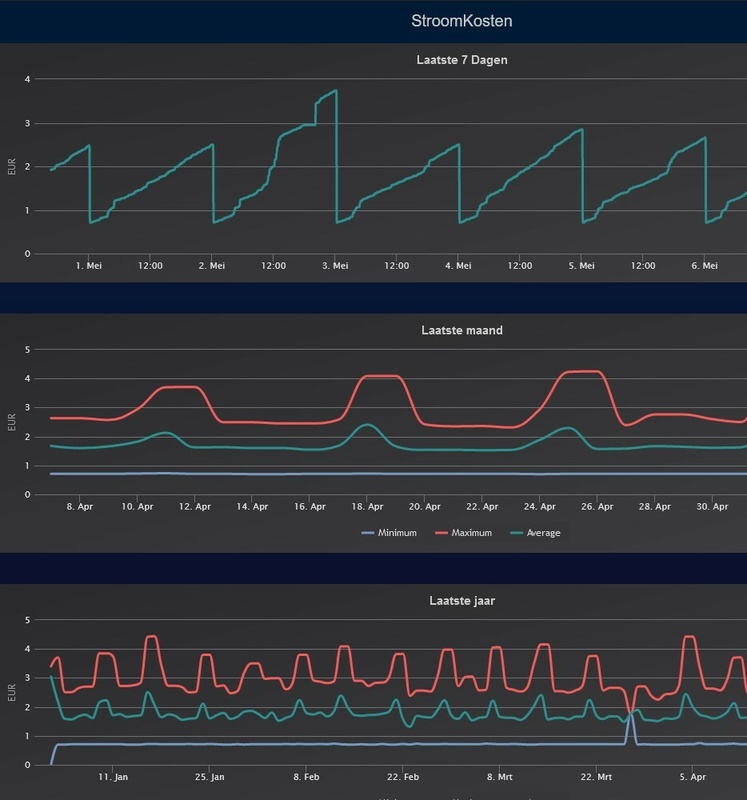

Tweakers ik heb een vraag en misschien weet iemand het antwoord (oplossing.
Ik lees mijn slimme meter uit en krijg daar voor de stroom (Power) deze grafieken uit:
Afbeeldingslocatie: https://tweakers.net/i/DTTgeghCJ2irJg6ccbpQHjZ-Ta0=/x800/filters:strip_icc():strip_exif()/f/image/Ynk0zMtXMnAqiJzICvX8CKPK.jpg?f=fotoalbum_large
Met een script dat ik ergens gevonden heb, reken ik het verbruik om naar de stroom kosten. Dat geeft het volgens resultaat:
Afbeeldingslocatie: https://tweakers.net/i/CLla5fHmON11PjTfv5Uipx7e4gw=/x800/filters:strip_icc():strip_exif()/f/image/TKmMQ4WWES9ojVs2Wox3OZNA.jpg?f=fotoalbum_large
Met lijnen dus. Ik zou echter graag een Staafdiagram zien, zodat ik per dag de kosten kan zien. Net als bij de stroomkosten. Dat zal toch vast wel kunnen, alleen de vraag is hoe? Dat kan ik nog niet vinden.
Weet iemand hoe dat moet?
Het laatste deel van het script ziet er zo uit, en ik heb het gevoel dat het daar ergens moet....

@Hendrik55 een custom sensor daar sla je metingen of waarden mee op. Bijvoorbeeld de CO2 concentratie op tijdstip 1 en tijdstip 2. maar je wilt dan niet de som weten van alle CO2 in een uur.
Ik zou een counter gebruiken bijvoorbeeld, dan krijg je wel staafdiagrammen.
of misschien moet je managed counter gebruiken, dat weet ik niet zeker.
  • Hendrik55
  • Laatst online: 18:33
de Peer schreef op vrijdag 7 mei 2021 @ 17:42:
Oké, ik ga eens kijken of ik daar wat over kan vinden.

MQTT alles volgens het boekje en toch werkt het niet.
Ik wil een Sonoff schakelaar met Tasmota koppelen aan Domoticz via een MQTT.
De eerste foto is de MQTT client en de tweede is de MQTT discovery.
De derde vierde en vijfde foto zijn van de schakelaar mat Tasmota, deze kan ik benaderen met zijn eigen ip en ook schakelen via zijn eigen ip. In de Consol (vijfde foto) van Tasmota zie je dat er geen verbinding is maar in het logboek van Domoticz zie ik geen foto melding. Ik ben al een paar dagen aan het zoeken maar kan het niet vinden ik hoop dat jullie (de specialisten) kunnen zien wat ik fout doe?

@Rolandtwilt Je hebt in Tasmota overal 23 ingevuld. Dat is niet de bedoeling. Als je alleen wilt schakelen vul je bij IDX 23 in en alle andere zet je op 0.
Maar dit staat los van je probleem.
Tasmota kan niet verbinden met je MQTT server, en dat staat los van Domoticz. Dus Domoticz kun je buiten beschouwing laten bij het zoeken naar je probleem.
Je hebt wel een mosquitto server geinstalleerd toch op 192.168.0.192? Want je Domoticz kan blijkbaar wel verbinding maken.

  • Rolandtwilt
  • Registratie: Januari 2020
  • Laatst online: 30-03-2025
de Peer schreef op zaterdag 8 mei 2021 @ 17:06:
Is het IP adres van de Mosquitto server niet per ongeluk veranderd? Waardoor Tasmota geen verbinding meer kan maken maar Domoticz wel omdat die op dezelfde server staat (localhost).
Zo niet dan kan het bijna alleen nog maar aan je wachtwoord liggen of anders inderdaad firewall ofzo..
Niet toevallig een spatie achter je gebruikersnaam ingevuld in Tasmota of bij je wachtwoord?

Weet iemand hoe je het ip van de MQTT kan vinden? zoek me suf op internet maar er word weinig over geschreven :(
  • de Peer
  • Laatst online: 29-11 13:15
de Peer
under peer review
Rolandtwilt schreef op zondag 9 mei 2021 @ 14:09:
Waarop heb je de mosquito server geïnstalleerd?
Op je raspberry? Dan is dat je mosquito server ip Adres
Sowieso je raspberry even een vast ip Adres geven anders moet je telkens zoeken waar je domoticz en MQTT zijn gebleven.
[ Voor 15% gewijzigd door de Peer op 09-05-2021 14:30 ]
  • Rolandtwilt
de Peer schreef op zondag 9 mei 2021 @ 14:20:
Op de Raspberry geïnstalleerd, dus is het het zelfde IP-adres. klopt
Vast IP-adres klopt
en toch werkt het niet....... :( of in andere woorden; het klopt niet 8)7
  • MikeOO
  • Laatst online: 29-11 07:01
MikeOO
Rolandtwilt schreef op zondag 9 mei 2021 @ 14:33:
Vast IP-adres klopt
Check ook eens of je mogelijk al een nieuwe versie draait van Mosquitto. Dan dien je wat aan te passen.
Lizard in "Domoticz - open source domotica systeem - deel 5"
In putty het commando: mosquitto -v
voor het achterhalen van het versienummer.
Username en password. Mogelijk dat dit niet nodig is en daarop fout gaat.
Anders eens kijken naar MQTT Discovery. Hoef je niets in Tasomota Domoticz deel in te vullen.
https://github.com/emontnemery/domoticz_mqtt_discovery
Helaas niet meer door ontwikkeld maar werkt tot op heden nog steeds uitstekend.
Even goed lezen wat je moet doen.
Belangrijk (staat ook op Github maar voor de zekerheid)
In Tasmota moet je per devices naar het console gaan en 1x het commando: setoption19 1 uitvoeren. Anders werkt het herkennen niet en vindt Domoticz niets.
