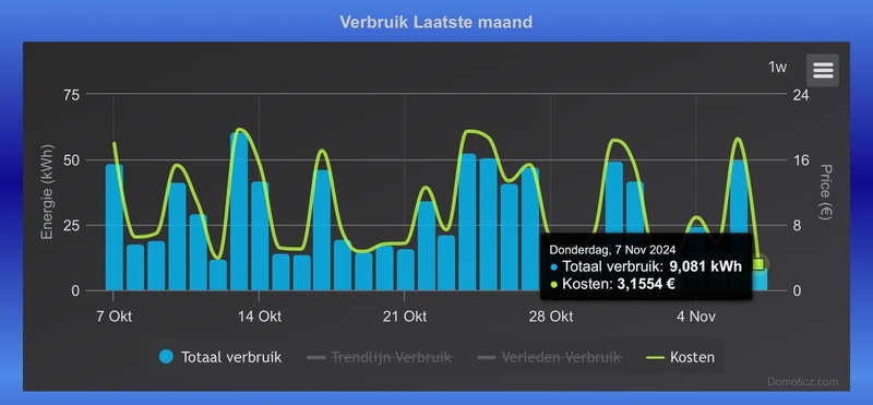

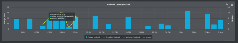

Dit is wel een leuke toevoeging (zie 'm nu pas). Maar heeft iemand voor elkaar dat de juiste bedragen ook bij gas en stroom te zien zijn?
Afbeeldingslocatie: https://tweakers.net/i/c8XVJTigOfqJELjv9KQBLy4gI9k=/800x/filters:strip_exif()/f/image/IdPctnJ5mpBzcbm8LioTYlIr.png?f=fotoalbum_large
En ik heb dit staan:
Afbeeldingslocatie: https://tweakers.net/i/Lu9TO3RpKKundOzl7cWOr2E7szU=/800x/filters:strip_exif()/f/image/TBwjZgSpGQUWB0SFbeeoKgry.png?f=fotoalbum_large
¯\_(ツ)_/¯
  • M.v.Veelen
  • Laatst online: 22-11 18:51
M.v.Veelen
Edit: opgelost. Het duurde gewoon even een tijd voordat die bedragen zichtbaar werden. Nu alleen even kijken of het (ongeveer) klopt.
¯\_(ツ)_/¯

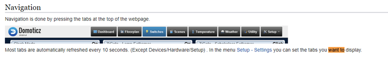

Ik heb in het verleden bepaalde tabs uitgeschakeld, zoals bijvoorbeeld de tab "Weather". Ik zie die optie nu nergens meer staan. Moet ik een andere leesbril en kijk ik er overheen of is die optie er niet meer?
Afbeeldingslocatie: https://tweakers.net/i/nn5mKx3RP-8mP_-g78lCqgCBSjU=/800x/filters:strip_exif()/f/image/KNsxYPzUg1YKhxkJPgDw61nb.png?f=fotoalbum_large
Daarnaast zou ik eigenlijk een tab willen toevoegen met dat Energy Dashboard, maar dat is standaard ook niet mogelijk denk ik.
Ik draai de allerlaatste Beta versie trouwens.
[ Voor 30% gewijzigd door M.v.Veelen op 19-07-2024 10:28 . Reden: afbeelding toegevoegd ]

M.v.Veelen schreef op vrijdag 19 juli 2024 @ 10:04:
De weer tab heb ik nog wel, maar daar staat wel maar één sensor op. Wellicht is een Custom Menu, enigsinds, in de buurt van wat je wil?
Via Instellingen - Gebruikers kun je de diverse menu items aanvinken. Ik vermoed dat Weer bij jou uitstaat.

Nou, nee, niet echt. Ik zie trouwens dat ik in het verleden de Floorplan tab ook heb uitgeschakeld bij me, die kan ik dus ook niet meer terugzetten als ik dat zou willen. Lijkt wel alsof die hele mogelijkheid is verdwenen in de Beta.

B@rt_d@_M@n schreef op vrijdag 19 juli 2024 @ 10:33:
Ik zie inderdaad dat het daar naartoe is verplaatst, vaag. Thanks!

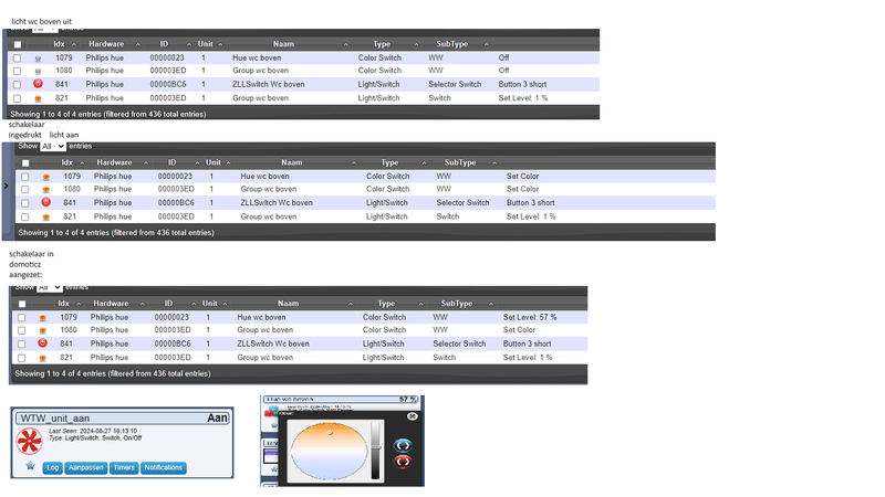

beste tweakers,
ik heb een uitdaging en ik kom er niet uit.
Ik wil obv mijn hue wc verlichting de ventilatie schakelen.
Hiervoor heb ik een blocky gemaakt:
Afbeeldingslocatie: https://tweakers.net/i/6aQ3XB2IgOATopg_JOwR8csJ-w4=/800x/filters:strip_exif()/f/image/xrUYy3mzu43RbM98wzekN9AZ.png?f=fotoalbum_large
Wanneer ik in domoticz de lamp schakel lijkt deze te werken.
2024-08-27 16:19:44.994 Status: User: maurice (IP: 192.168.0.66) initiated a switch command (1079/Hue wc boven/On)
2024-08-27 16:19:45.070 Philips hue: Color Switch (Hue wc boven)
2024-08-27 16:19:45.204 EventSystem: Event triggered: WTW_WC_boven script_1
2024-08-27 16:19:45.250 dummy: Light/Switch (WTW_unit_aan)
En hij blijft ook mooi 5min aan.
Nu wil ik dat dit werkt als ik op de dimmerswitch klik, maar dat krijg ik niet aan de gang.
Afbeeldingslocatie: https://tweakers.net/i/BeD47D3Dc9WEiqtfAKUGUj_tnxQ=/800x/filters:strip_exif()/f/image/bDDKpnfTl0X8rUJVM7zkFuVm.png?f=fotoalbum_large
Het lijkt er op dat de IDX1079 naar een andere stand schakeld waarop de blocky niet af gaat.
Iemand een goede tip om dit op te lossen? _/-\o_

darklord007 schreef op dinsdag 27 augustus 2024 @ 16:21:
beste tweakers,
In plaats van 'hue wc boven = on' zou je 'hue wc boven = niet off' kunnen proberen. Dan wordt het script geactiveerd bij alle standen van de schakelaar behalve 'off'
  • darklord007
  • Laatst online: 27-11 09:04
Knielen schreef op dinsdag 27 augustus 2024 @ 17:13:
Yes, dat werkt super bedankt! _/-\o_

Sinds de vorige Domoticz update kreeg ik mooie uitgerekende bedragen te zien bij de energie grafieken, sinds 16 oktober zijn die echter weer verdwenen..Herkent iemand dat gedrag?
Afbeeldingslocatie: https://tweakers.net/i/O-N65gBDHuVhUkjL7Lr5v21OpnU=/800x/filters:strip_exif()/f/image/cMMoSZdhbQa3nGJAKupvnmI7.png?f=fotoalbum_large
[ Voor 47% gewijzigd door rens-br op 07-11-2024 11:15 ]
  • niki_lauda
  • Laatst online: 28-11 22:58
niki_lauda
3840Wp/VW ID3B/WeHeat Sparrow
rens-br schreef op donderdag 7 november 2024 @ 11:15:
Ik heb een lijndiagram. Bereken je zelf die kosten?
  • rens-br
  • Laatst online: 11:54
rens-br
Admin IN & Moderator Mobile
niki_lauda schreef op donderdag 7 november 2024 @ 14:43:
Nee, dat deed Domoticz voor mij regelen, zat ingebouwd sinds in meen 2024.7 of 2024.6.
  • B@rt_d@_M@n
  • Laatst online: 10:51
B@rt_d@_M@n
Happy Landing!
Afbeeldingslocatie: https://tweakers.net/i/9Zs6ed_xB2pDdy97GlsIJ9JPuCg=/800x/filters:strip_icc():strip_exif()/f/image/lylq49KnvfAVfEPP9jCh8FWX.jpg?f=fotoalbum_large
Geen probleem hier (v2024.7 build 16323).
