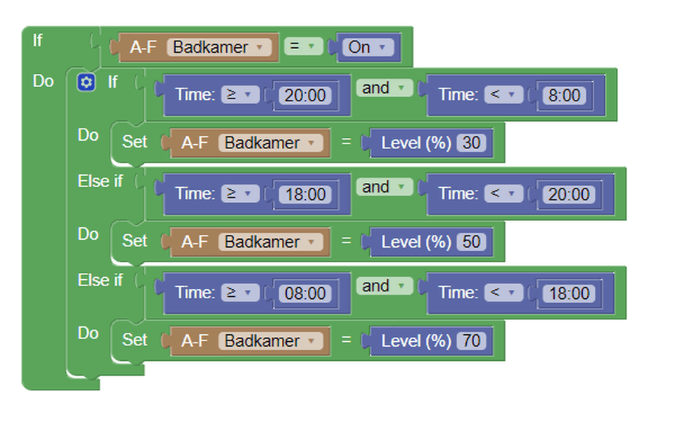

Vraagje mijnerzijds m.b.t. de combinatie Domoticz/Fibaro dimmer 2.
Ik heb hier een pulse switch op zitten voor de badkamer. Nu werkt dat op zich wel, maar het heen en weer rommelen met dimmen is wel een beetje onhandig. Ik zou eigenlijk willen dat het inschakelniveau 'savonds lager ligt dan overdag.
Zeg 30% in de avond en 70% overdag.
Nu zat ik een beetje met blockly te prutsen, maar volgens mij kom ik er nu achter dat het niet werkt zoals ik bedacht had.
Dus de vraag is; Kan ik uberhaupt de bedraad aangesloten switch iets laten uitvoeren bij het inschakelen? :?
Probleem is denk ik dat er geen onderscheid is tussen de switch en de output?
Afbeeldingslocatie: https://tweakers.net/i/VUm-JE4kC2Sk0I8_GXSrDAXNHxQ=/full-fit-in/4000x4000/filters:no_upscale():fill(white):strip_exif()/f/image/MkaL6viZ2A2yXVKh8hHfs1QK.png?f=user_large
Andere oplossing bedacht, maar werkt ook niet stabiel:
Afbeeldingslocatie: https://tweakers.net/i/wpJKX75Brpv1vCuqx0yww_0ey04=/800x/filters:strip_exif()/f/image/ow5QJWECTdihTxzkZW3gorQ3.png?f=fotoalbum_large

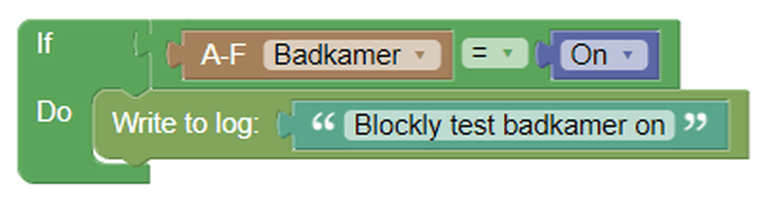

Beetje verder aan het debuggen, met een simpeler variant:
Afbeeldingslocatie: https://tweakers.net/i/u0LVHBgGzq5hxctf_UeAmvZvBI8=/full-fit-in/4000x4000/filters:no_upscale():fill(white):strip_exif()/f/image/IA8z1NSlf0JwQGVKTYkY8oBL.png?f=user_large
Deze doet het netjes.
Afbeeldingslocatie: https://tweakers.net/i/8DuKhqmrfrmrfkPyKbwJ0-TE6TI=/full-fit-in/4000x4000/filters:no_upscale():fill(white):strip_exif()/f/image/BMcSdFhAueeZDkWPdfVNVBFP.png?f=user_large
Deze niet. Lijkt iets mis te gaan met de 'on' trigger?

Je eerste Blockly werkt niet omdat "nested" if's niet werken en zowel de 1e als 2e niet volledig omdat het er geen tijd bestaat die voldoet aan ( NA 20:00u EN VOOR 8:00u ).
Wil je dat hij triggert tussen 08:00u en 20:00u moet je kiezen voor ( Time >= 20:00 OR Time < 08:00 )
>= 18:00u AND < 20:00 zal wel naar behoren werken en >= 08:00 AND < 18:00 ook

Thanks! Die tweede blockly werkt ook niet.
Op de een of andere manier wordt 'on' niets getriggered. 'Ongelijk aan off' doet wel iets, maar dan kom ik een loop terecht lijkt het.
Blijkbaar is on of off een status, geen trigger. Als in; hij Pollt constant in plaats van alleen op het moment van schakelen.

Ik werk al een paar jaar niet meer met Domoticz maar het begint weer boven te komen dat er een paar eigenaardigheden zijn inderdaad ;)
Het retriggeren komt dan denk ik door het if statement waarin gezegd wordt dat hij niet uit mag staan en dan zet hij de lamp naar x% wat vervolgens het if statement weer triggert omdat de lamp een "nieuwe" waarde krijgt...
Om dit probleem te tackelen zou je bijvoorbeeld met een variabele (integer) kunnen werken die je het percentage meegeeft en die vervolgens in het if-statement meeneemt (een percentage van een lamp direct in het if-statement werkt afaik niet)
Dan zou je iets krijgen als:
Afbeeldingslocatie: https://i.imgur.com/YnBHIFu.png
Hierbij is volgens mij de regel 'Badkamer ≠ Off' zelfs overbodig
Op deze manier zal hij niet retriggeren
