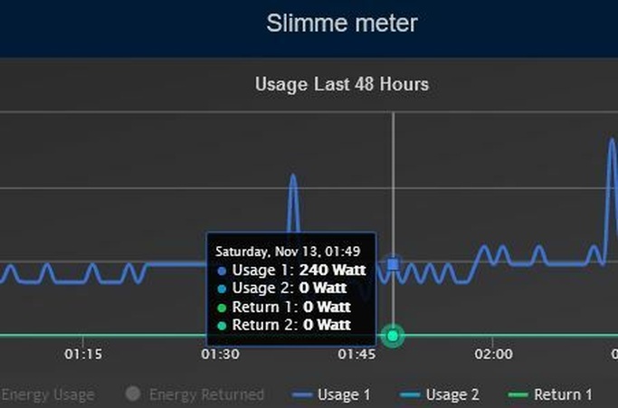

Gister een raar probleem met mijn energiemeting. Denk dat dit komt door de zomer/wintertijd wisseling?:
Afbeeldingslocatie: https://tweakers.net/i/fQtYmQUe60PlXwDLK3Uq5cPox6s=/800x/filters:strip_exif()/f/image/22mn3NlHbe51g3HhN2MqwRYA.png?f=fotoalbum_large
Is er een manier om deze data uit de logs te halen?
  • Plenkske
  • Laatst online: 09:34
Tortelli schreef op maandag 1 november 2021 @ 13:48:
Ik zie alleen de details van afgelopen 24 uur, dus geen idee of het bij mij is voorgevallen. Gisteren is me echter niks vreemds opgevallen qua live data van de dag (heb alleen niet naar de grafiek gekeken).
Als de data van de dag, in de tabel, wel klopt dan zou ik niks doen. Dan gaan de details vanzelf weg.
Als die niet klopt dan kan je die handmatig wijzigen in de database. Bv met de sqlite3 tool.

Plenkske schreef op maandag 1 november 2021 @ 14:11:
Heb helaas geen 6 megawatt opgewekt gister :D. De data klopt niet (al lijkt het geen invloed te hebben gehad in mijn werkelijk opwekking).
  • Plenkske
Tortelli schreef op maandag 1 november 2021 @ 16:07:
Dat zou mooi zijn als het invloed kon hebben, dan ga ik ook even wat getallen manipuleren :+
Met "data van de dag" bedoelde ik dus als je bv. bij oktober 2021 kijkt, dan zie je de getallen per dag in een tabel staan.
Als die niet klopt kan je in de database aanpassingen doen, tabel is "meter_calendar", met oa. de kolom devicerowid (=id van je power device) en kolom date (in dit geval 2021-10-31)
Ik heb deze er ook in, laat het nog even staan. Verwijderen kan op de pc
Druk shift in en klik op de waarde
[ Voor 6% gewijzigd door Rouwette op 01-11-2021 17:01 ]
https://www.rouwette.com/
Bij mij hetzelfde. Ook gewist
[ Voor 3% gewijzigd door niki_lauda op 01-11-2021 22:38 ]

niki_lauda schreef op maandag 1 november 2021 @ 22:37:
Er is natuurlijk een uur lang een dubbele meting en dat klopt natuurlijk wel.

Rouwette schreef op maandag 1 november 2021 @ 23:32:
6 megawatt blijft dan nog steeds vreemd

Plenkske schreef op woensdag 3 november 2021 @ 12:07:
Ahh dat was bij mij niet het geval, normaal 'snachts is 100 tot 250 watt, en het dubbele uur was het 300 /450 watt.

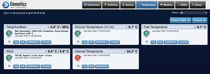

CamielK schreef op dinsdag 9 november 2021 @ 22:54:
Net mijn oude RPI 2 met laatste Domoticz beta van Buster naar Bullseye geupgrade. Database van Domoticz nu corrupted (tenminste dit is wat ./domoticz zegt met opstarten). Mijn database recovery script werkt ook niet. Gelukkig wel backup maar geen bruikbare Domoticz installatie nu. Misschien nu toch echt de upgrade naar RPI 4 overwegen en dan weer fris beginnen.
Ik heb toevallig van het weekend een RPI 2B vers ingericht met Bullseye en de laatste Domoticz beta. Loopt als een zonnetje :)
Hardware : BCM2835
Revision : a01041
Serial : 000000001d4403e7
Model : Raspberry Pi 2 Model B Rev 1.1
pi@raspberrypi:~ $ lsb_release -a
No LSB modules are available.
Distributor ID: Raspbian
Description: Raspbian GNU/Linux 11 (bullseye)
Release: 11
Codename: bullseye
Afbeeldingslocatie: https://tweakers.net/i/fKNh_eaD8mUrGigiHGa0bseQOkc=/800x/filters:strip_exif()/f/image/4HJrlKWTgyTnbpXUU9ucYhmR.png?f=fotoalbum_large

P1 meter verticale resolutie?
Als ik bij mijn P1 meter inzoom op de grafiek van het historische verbruik van vandaag, zie ik deze erg grote sprongen van precies 60W maken. Hij rondt het dus op 60 W af...
Afbeeldingslocatie: https://tweakers.net/i/Bd6G36XBoQP30geBxThdFywsjq0=/full-fit-in/4920x3264/filters:max_bytes(3145728):no_upscale():strip_icc():fill(white):strip_exif()/f/image/eL7qxXp1J8RmKRDTdeuatJZu.jpg?f=user_large
En dat terwijl het actuele verbruik gewoon netjes op 1 Watt nauwkeurig gemeten wordt:
Afbeeldingslocatie: https://tweakers.net/i/08E-ZrfvsmPypFAntlCUC18n3gk=/full-fit-in/4920x3264/filters:max_bytes(3145728):no_upscale():strip_icc():fill(white):strip_exif()/f/image/6xSD9Be72ouPrD7TkXg5GhGT.jpg?f=user_large
Bij een P1 meter device wat ik voor mijn PV heb aangemaakt (en die ik vanuit een script vul) is het nog idioter, daar zijn de stappen zelfs 600W, waardoor ik aan de hele historie nagenoeg niets heb:
Afbeeldingslocatie: https://tweakers.net/i/DOURsz2AyX91Sl4RKRJj_EmWvNY=/800x/filters:strip_icc():strip_exif()/f/image/BPfn0sx6d2l8O0YBQ3NTJSly.jpg?f=fotoalbum_large
Weet iemand hoe ik die resolutie gewoon op bijvoorbeeld 1W kan krijgen?

  • Andrehj
Andrehj schreef op zaterdag 13 november 2021 @ 15:06:
Inmiddels weet ik de oorzaak:
Dat is de (in mijn ogen niet zo slimme) manier waarop Domoticz die waardes voor de grafiek berekent. In plaats van netjes een gemiddelde te nemen van de actuele waarden die elke paar seconden binnen komen, haalt Domoticz die uit de totaaltellers.
En die totaalteller van de slimme meter heeft een resolutie van 1 Wh. Als je dan 60x per uur het verbruik berekent, krijg je dus een resolutie van 60W.
Dat verklaart ook de resolutie van 600W van mijn PV-systeem: Die data komt uit een meter in de meterkast, waarvan de totaalteller een resolutie heeft van 10 Wh.
De waarde van het actuele verbruik heeft in diezelfde meter een resolutie van 0.01W. Door de manier waarop Domoticz het gemiddelde berekent, verlies ik dus een factor 60.000 aan resolutie :( |:(

Ik heb afgelopen week Domoticz bijgewerkt van 2020.1(of .2?) naar 2021.1. Nu mis ik bij de grafiekopties de tabel-optie die er voorheen wel in zat. Zie onderstaand screenshot; onder de "Download XLS" optie stond "show table". Je kon dan direct de waarden zien in tabelvorm onder de grafiek.
Iemand een idee of dit weer terug te brengen is? Ik gebruikte de tabel om snel de dagwaardes te kopiëren naar een Excel. De CSV en XLS opties zijn beiden omslachtig vanwege meer handelingen en omvormen van de waardes voordat ik ze kan gebruiken.

JanPedaal schreef op maandag 22 november 2021 @ 10:41:
Bij mij (2020.2) staat het er ook niet als ik de grafiek op hetzelfde formaat bekijk. Echter: eerst grafiek groter maken ("view graph full screen") en dan het hamburgermenu en je hebt die optie weer. valt gewoon buiten de afmeting van de grafiek, helaas.
  • JanPedaal
JanPedaal
Coureur extraordinaire
Heinemancp schreef op woensdag 24 november 2021 @ 10:16:
Bij 2021.1 werkt dit helaas niet. ook in full screen ontbreekt de optie.
Via rapport kan ik trouwens nog wel een uitgebreidere tabel bekijken. Is iets meer klikken maar nog steeds minder werk dan via XLS of CSV.

JanPedaal schreef op woensdag 24 november 2021 @ 10:54:
Bij mij in 2021.1 wel. Misschien een browser issue? Ik gebruik Chrome.
  • JanPedaal
JanPedaal
Vollervo schreef op woensdag 24 november 2021 @ 10:59:
Ik gebruik ook Chrome. Zal de cache maar weer eens legen :?
