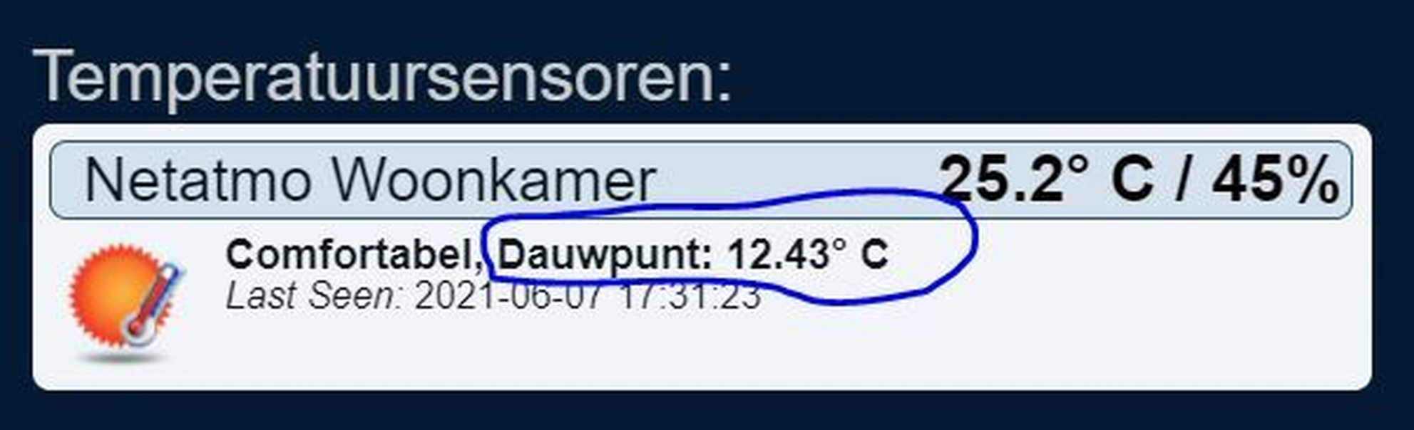

  • vandermark
  • Laatst online: 02-10 21:24
Ivm een dauwpunt regeling bij mijn vloerkoeling wil ik graag de dauwpunt temperatuur uit mijn Natatmo weerstation als meting in Domoticz krijgen. Nu is die onderdeel van device maar kan ik er nog niets mee:
Afbeeldingslocatie: https://tweakers.net/i/kEU34jjRW0uAySRzBXlIJ2JbM1Q=/full-fit-in/4920x3264/filters:max_bytes(3145728):no_upscale():strip_icc():fill(white):strip_exif()/f/image/U0UVx1TZb7sjGDgV5ytNN8ew.jpg?f=user_large
Hoe kan ik deze dauwpunt temperatuur als waarde in een nieuwe device krijgen?
Edit, het lijkt erop alsof Domoticz deze waarde zelf berekent? Bij de apparaten zie ik de dauwpunt temp er niet bij staan:
Afbeeldingslocatie: https://tweakers.net/i/2zgEyPMtCqu4w2GETtFACjiXfzI=/800x/filters:strip_icc():strip_exif()/f/image/V2TkRhcoYcP0HyphKQ7pJiJo.jpg?f=fotoalbum_large
[ Voor 33% gewijzigd door vandermark op 07-06-2021 17:40 ]

vandermark schreef op maandag 7 juni 2021 @ 17:35:

janne_nl schreef op maandag 7 juni 2021 @ 17:49:
In lua kun je dat dauwpunt volgens mij heel makkelijk eruir halen met 'match', staat ergens in de wiki.
Ik gebruik dat bv om een seintje te krijgen als mn kelderraam beter open of dicht kan.
Nou, ik zie dewPoint beschreven staan bij de Temperature, Humidity sensor maar verder kom ik daar niet...
Ik wacht wel even op vorderingen @Rouwette :)
  • janne_nl
  • Laatst online: 09:10
vandermark schreef op maandag 7 juni 2021 @ 17:53:
Het is nog veel makkelijker zo te zien. DewPoint is een attribuut en moet je zo kunnen op vragen. Ik zal even kijken of ik mijn eigen voorbeeld kan plaatsen hier, ssh is lastig op vakantie en een klein schermpje😅
Dauwpunt = otherdevices_dewpoint['devicenaam']
Eventueel nog met een tonumber
Dit is gewoon in lua, geen idee of dat in dzvents ook zo werkt.
[ Voor 14% gewijzigd door janne_nl op 07-06-2021 18:03 ]
dat kun je doen met opvragen domoticz.devices('Netatmo Woonkamer').dewPoint

  • vandermark
Het is gelukt, heb een mooi nieuw dauwpunt device (temperatuur sensor) die ik kan gaan gebruiken om de vloerkoeling te beveiligen tegen condensatie :)
Afbeeldingslocatie: https://tweakers.net/i/MYvf25KaXyBJfsfrlHwILZK7wAg=/800x/filters:strip_icc():strip_exif()/f/image/46utRJrR3a7sptStxfJoi3zL.jpg?f=fotoalbum_large
Heb een virtual device aangemaakt (temperature sensor) en een DZvents script:
return {
    on = {
        timer = { 'every 10 minutes' }
   logging = {
            level = domoticz.LOG_ERROR, -- LOG_DEBUG or LOG_ERROR
            marker = "Dauwpunt: "
    execute = function(domoticz, item)
        local NetatmoDauwpunt = domoticz.devices(157).dewPoint
        local Dauwpunt = domoticz.devices(164)
        Dauwpunt.updateTemperature(NetatmoDauwpunt)
    end
return {
    on = {
   logging = {
    end
THANKS!!!!
Hier was ik al even naar opzoek...
Kun je zo alle sensoren uitlezen?
Bijv een windvlaag, snelheid

Dylantje2 schreef op zaterdag 12 juni 2021 @ 20:07:
THANKS!!!!
DzVents heeft/ondersteund vele type "devices". Jouw weerstation heeft vast een wind sensor device?
https://www.domoticz.com/...ipting#Temperature_sensor
https://www.domoticz.com/...ration_Lua_scripting#Wind
