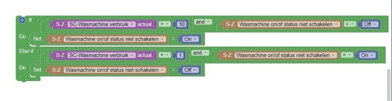

script.....goede morgen. De meeste scripts voor "is de wasmachine klaar?" zijn zeer uitgebreid met allerlei opties waar niet naar opzoek ben. Ik zoek iets simpels; is de wasmachine klaar dan een berichtje via Telegram.
Ik heb de stekker met energieverbruik etc. nu nog een simpel script. bijvoorbeeld 5 minuten lang stroomverhuik minder dan 1> zend bericht. Ik heb geprobeerd om gewoon via het verbruik een notificatie te versturen. Als het gebruik minder is dan 1, maar dan stuurt hij willekeurig (als het gebruik minder is dan 1) berichten. Wie kan me helpen?
  • janne_nl
  • Laatst online: 23:26
Ik zou een dummy switch gebruiken die aangaat als het stroomverbruikt stijgt. Vervolgens een melding geven als die switch aanstaat en het stroomverbruik laag genoeg is. En dan direct die dummy switch uitzetten.

  • Rolandtwilt
  • Registratie: Januari 2020
  • Laatst online: 30-03-2025
janne_nl schreef op zondag 23 mei 2021 @ 11:25:
sorry maar ik ben nieuw en blont 8)7
Met andere woorden; ik begrijp niet wat je bedoeld, sorry
  • janne_nl
Haartjes verven😋
Ehm zonder gekheid. Dummy devices kun je volgens mij opzoeken in de wiki. Ik doe alles zelf met lua, deels omdat dzvents toen nog niet bestond en deels omdat ik dat makkelijker vind. In een time script kun je vervolgens de dummy switch aanzetten als je ziet dat de stroom loopt. Vervolgens als de stroom laag genoeg is, zet je de dummy switch uit en stuur je een notificatie. Of je dit met blockly voor elkaar krijgt weet ik zo niet. Wellicht kun je beter in dzvents duiken als programmeren niet je ding is. In de wiki en het engelstalige forum zijn vast voorbeelden te vinden. Geduld en google is een schone zaak, zeker in het begin.

Rolandtwilt schreef op zondag 23 mei 2021 @ 11:20:
Ik heb het zo gedaan:
Eerst een dummyswitch op 'aan' zetten om te weten dat de wasmachine aan een was begonnen is.
'wattwasmachine' is bij mij de waarde die ik uit mijn Sonoff Pow uitlees.
if tonumber(wattwasmachine) >= 1500  then
      if     (otherdevices['Wasmachine_draait'] == 'Off') then
               commandArray['Wasmachine_draait'] = "On"
      end
end
En dan wachten tot het verbruik kleiner of gelijk dan 1 is. de waarde 1 is wasmachineafhankelijk. Eerst een keer goed het verbruikspatroon bestuderen van 1 was.
if (otherdevices['Wasmachine_draait'] == 'On' and tonumber(wattwasmachine) <= 1) then
               commandArray['Wasmachine_draait'] = "Off"
end
Bovenstaande zijn time-scripten.
En dan in het devicescript heb ik deze:
if (devicechanged['Wasmachine_draait'] == 'Off') then
     token = "XXXXXXXXXXXXXXX"
    chatid = -XXXXXXXXXXXX
    message = 'De wasmachine is klaar! :-)'
    os.execute('curl --data chat_id='..chatid..' --data-urlencode "text='..message..'"  "https://api.telegram.org/bot'..token..'/sendMessage" ')
end
Maar je zou dit stukje script ook gelijk achter her vorige blokje kunnen plakken. Dan heb je alles in 1 time-script. De reden dat ik dit niet heb is dat ik nog wat aanvullende zaken ermee doe die ik hier even buiten beschouwing heb gelaten.
Heel simpel dus.

  • Rolandtwilt
de Peer schreef op zondag 23 mei 2021 @ 14:30:
      end
end
end
end
Heel simpel dus.
Volgens mij bedoelde jij dit?
Afbeeldingslocatie: https://tweakers.net/i/JiiGxehvuFkKJAVsqh8mGCwdK_s=/800x/filters:strip_icc():strip_exif()/f/image/UaJuyyL4Jz3AheisEnvNU5EX.jpg?f=fotoalbum_large

Zo op het oog lijkt dat inderdaad goed 'vertaald' naar Blockly. Wordt dat ook 1 x per minuut uitgevoerd of continu?
10W als drempel is wel echt te laag trouwens. Je zult zien dat er altijd wat ruis in de metingen zit. Dus ik zou eerder >200 doen ofzo. Ik doe zelf >1500 om het nog robuuster te maken maar dat werkt dus alleen bij wasjes waarbij verwarmd wordt.

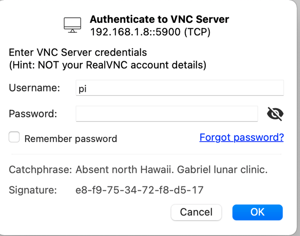

  • bing69
  • Laatst online: 02-10 15:29
Na deCONZ op een test Pi gedraaid te hebben is het tijd voor de productie Pi en de 2530 te vervangen/
Begreep dat ik dan de grafische desktop moest installeren en alsezo via sudo raspi-config gedaan.
Deze moet eerst draaien om de omgeving van deCONZ te laten starten. Zo ook aan gegeven in raspi-config.
echter als ik via VNS of rechtstreeks wil inloggen vraagt hij om een password, ken twee wachtwoorden, van Pi en Root en deze voor de zekerheid toen het niet lukte deze aangepast. Kom er echter niet in.
vanuit VNC vraagt hij eerst:
Afbeeldingslocatie: https://tweakers.net/i/6RJEUL5bpbGWBqCdIedj__xga3A=/full-fit-in/4000x4000/filters:no_upscale():fill(white):strip_exif()/f/image/dUBdtTe1t21UHyAssOKQAq2B.png?f=user_large
dat werkt en gaat door tot dit:
Afbeeldingslocatie: https://tweakers.net/i/kG6KBgAJIphjJHChbVndgZwAvXk=/800x/filters:strip_exif()/f/image/eb3axPRcMYnn1ZknXWiBtNJu.png?f=fotoalbum_large
van alles geprobeerd en opgezocht maar kom er niet uit.
Kan iemand een lampje bij mij laten branden??
Kan deCONZ ook opgestart worden zonder grafische omgeving?

bing69 schreef op maandag 24 mei 2021 @ 14:38:
Moet je in dat geval niet admin gebruiken in plaats van Pi? Staat me iets van bij... maar ben hier ook geen ster in. Misschien moet je SSH en VNC nog toestaan?
https://desertbot.io/blog...-remote-desktop-vnc-setup
Ik gebruik zelf teamviewer.
En ja deCONZ kan ook gewoon gestart worden zonder grafische omgeving. Zoek gewoon even het linuxcommando daarvoor op. Is iets zoals 'systemctl start deconz' geloof ik.

de Peer schreef op maandag 24 mei 2021 @ 12:11:
Het werkt! dankjewel voor het meedenken, super !
  • Rolandtwilt
Knielen schreef op maandag 24 mei 2021 @ 13:04:
@Rolandtwilt Nog een pro tip: ik zie dat je in de naam van je schakelaar hebt verwerkt dat je ze niet mag schakelen. Bij de eigenschappen van een schakelaar kan je deze als 'protected' zetten, dan is het niet mogelijk om dit te doen.
Goeie tip, hartelijk dank!
Ik wil graag iedereen bedanken voor het meedenken, het is erg fijn dat jullie de moeite nemen om mij digitaal bij te staan, dus zoek er maar 1 uit en nogmaals dank.
Afbeeldingslocatie: https://tweakers.net/i/cT225VJGIvTjaeyhBPkxBMWcfc8=/800x/filters:strip_icc():strip_exif()/f/image/7YzCQgakgSDQrVTRoElQuJjR.jpg?f=fotoalbum_large
[ Voor 42% gewijzigd door Rolandtwilt op 25-05-2021 14:52 ]
