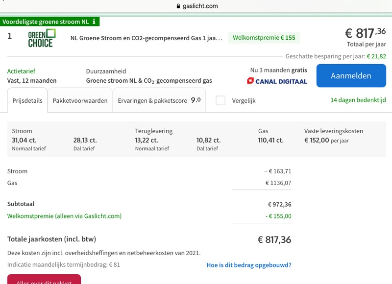

Helpt dat? Zonder pv niet. Elektra is nu ook 31 cent.... daar draait toch het warmtepompje op.
Afbeeldingslocatie: https://tweakers.net/i/I4mpWF9eufYmc3V-CrU5tWOBakk=/800x/filters:strip_icc():strip_exif()/f/image/fJTGoX0DliJwFZh4oRoU9qbj.jpg?f=fotoalbum_large
Ik had het paar weken terug al gepost, 31 cent elektra, 1,20 voor gas, dat gaat zeer doen in de lage inkomens zonder pv enz.
Edit: bovenste was van een week geleden, inmiddels anders 8)7
Afbeeldingslocatie: https://tweakers.net/i/95OZ9dYEEtL96fUqp753STh-8W4=/800x/filters:strip_icc():strip_exif()/f/image/4no41JPGsxEqZLtfFRJyFCGQ.jpg?f=fotoalbum_large
@reneeke1970 16 cent teruglevering :9 , jij zit nog op 11 zeker? 8)

Alleen gas was al een 1,- dus ligt het iets hoger, minder gunstig voor het niet te salderen deel, gunstig voor de tvt van pv, die kunnen met 31 cent rekenen.
Hoogste wat ik kon vinden is 36 cent stroom, 1,47 voor gas. Benieuwd wanneer het weer stopt of zakt, dat gas stijgt snap ik maar de stroom was toch ieders voorspelling dat het goedkoper zou zijn door overschot, zelfs gratis heb ik gehoord.

Net even ingevuld en ik kan 400 per jaar meer vangen inderdaad, zonder welkomst maar 220 dus dat is de reële prijs verschil.
Eerste beetje voor 8 cent en daarna 15.19
Ja het gaat hard. 10 november eindigt mijn contract dus ik mag nu al een volgende energieleverancier kiezen. Maar het lijkt, hoe langer ik wacht hoe beter het wordt. Al gaat het bij mij niet om veel geld met 1500 kWh overschot (misschien 2000 kWh als het een zachte winter wordt)

busscherski schreef op zondag 19 september 2021 @ 20:40:
Ja, ik wil eigenlijk vooral een energieleverancier met een voorschot onder de 5 euro of liever negatief. Dan blijft de schade bij een failissement beperkt.
Wij zitten nu bij Pure Energie en daar kon ik (telefonisch) na enig aandringen het voorschot op 5 euro pm zetten.

Termy schreef op zondag 19 september 2021 @ 20:42:
@Ronald Ik kan geen Erasmusstraat vinden in Heerhugowaard..?
Ik zit momenteel ook nog bij Pure Energie. 5 euro kon ik standaard, misschien heb ik al iets langer dan jij een negatieve jaarrekening (energieleveranciers schijnen het gemiddelde van de laatste 3 jaar te nemen). Onlangs nog eens ingelogd in de klantomgeving, daar bleek ik het schuifje op 4 euro te kunnen zetten...
Pure Energie saldeert volgens mij op de ongunstige manier tussen dal en piektarief. Zoals ik de voorwaarden begrijp moet ik aan het eind van het tarief +/- 400 kWh daltarief verbruik afrekenen en de +/- 1500 kWh piektarief overschot wordt dan uitbetaald tegen teruglevertarief.
