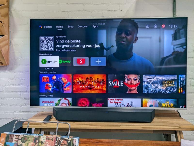

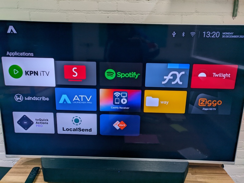

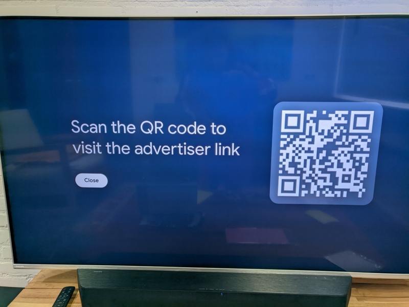

Nu ook reclame op Android TV (Philips 55pus8857/12) buiten de aanbevelingen voor series op streamingdiensten waar ik geeneens een abonnement op heb. Nog niet eerder reclame gezien in Nederland op Android TV.
Afbeeldingslocatie: https://tweakers.net/i/lceUxos4sqg-YYkL4dqv9c8C50A=/800x/filters:strip_icc():strip_exif()/f/image/oJV8KyCi3Zfwm6bLxdcVblho.jpg?f=fotoalbum_large
Afbeeldingslocatie: https://tweakers.net/i/DvHUwrkGlgqd9nfSCu0HUvgiXGQ=/800x/filters:strip_icc():strip_exif()/f/image/sW1b0eIQH2iQbFn8m5B0TkAA.jpg?f=fotoalbum_large
Gelukkig kun je bij Android een andere launcher installeren, ik gebruik ATV pro.
Afbeeldingslocatie: https://tweakers.net/i/Z0bA4tTDHPf4n9tpBVktTi0YlXg=/800x/filters:strip_icc():strip_exif()/f/image/1smdr4OSdhrDgPYEwqZ7g8nK.jpg?f=fotoalbum_large
  • Marzman

Dat is al heel lang op Android TV (als in jaren), misschien heb je net pas een update gekregen op je tv.
Ik vind deze vorm van reclame niet zo erg, vind het wel leuk om te zien wat populair is ook al heb ik de dienst zelf niet.
  • golden1988
  • Laatst online: 22:08
Marzman schreef op dinsdag 31 december 2024 @ 07:23:
zien wat er populair is kan ik nog inkomen, maar reclame voor independer en zorgverzekeringen vergelijken vind ik niet echt passen op een mediaspeler. voordeel is inderdaad dat er een andere launcher gebruikt kan worden op een google streamer _/-\o_
  • polopolo150
  • Laatst online: 28-08 01:27
Het enige wat ik had met die reclame is sinds de update ervan met de nieuwe launcher de NVIDIA Shield bij mij enorm sloom werd.
Heb recent de Google TV Streamer gehaald en nu heb ik de reclame niet eens door als ik het apparaat aanzet om een app te openen 😂
De LG tv hier heeft praktisch altijd reclame op de home scherm en krijg je ook nog eens oorverdovend geluid als je met de Wii achtige remote erover heen gaat :'( vind het bij de Google TV Streamer niet al te storend gedaan.
  • Harkelaar
polopolo150 schreef op dinsdag 31 december 2024 @ 10:00:
Dat kun je eenvoudig uitzetten bij LG. Ik heb alle aanbevelingen en reclame uitgezet. Niet heel ingewikkeld.
https://www.lg.com/au/sup...T20088015-20153529296644/
Ik heb ook een streamer en daar kwamen de aanbevelingen steeds ongevraagd terug. Heb nu Projectivy launcher eroverheen draaien en daarmee heb ik alles 'clean'.
[ Voor 7% gewijzigd door Harkelaar op 31-12-2024 11:15 ]

Heb net een tv streamer besteld, zijn er mensen die projectivy launcher draaien op hun box ?
Zo ja: werkt dit vlot [lees op Reddit dat het redelijk laggy is]
Thnx
  • hardware-lover
hardware-lover
verder kijken dan ......
jimmypop1 schreef op zondag 12 januari 2025 @ 18:02:
Zou het niet hoeven zijn. Je kunt, nadat Projectivy standaard is gemaakt, de Google Launcher disablen, dat zal de snelheid alleen maar ten goede gaan komen.
Testing, one, two ...
  • hjs
hjs
hardware-lover schreef op zondag 12 januari 2025 @ 18:11:
Ik heb niet het idee dat Projectivy mijn tv-speler langzaam maakt, maar hoe zet je de standaard launcher dan uit?
Heb het overigens heel simpel gemaakt, een wallpaper met onderop de 6 apps die ik (weleens) gebruik.
  • hardware-lover
hardware-lover
hjs schreef op zondag 12 januari 2025 @ 18:54:
Via ADB...
Ook ik heb steeds maar één regel onderin in beeld bij Projectivy. Bij het naar beneden gaan verdwijnt die regel erboven steeds uit beeld.
  • jimmypop1
  • Laatst online: 14-11 10:50
Het draait nu op mijn Philips tv en dat kan soms behoorlijk traag zijn.
[Heb ook de standaard launcher uitgeschakeld via adb]
  • hardware-lover
hardware-lover
jimmypop1 schreef op zondag 12 januari 2025 @ 19:05:
Niet echt een goede referentie in veel gevallen, over het algemeen draait Android of Google TV al niet zo soepel op TV's, vooral niet als ze wat ouder zijn.
De Streamer zou toch echt een stuk vlotter moeten draaien, ongeacht met welke launcher.
  • Harkelaar
Bij mij draait projectivy op een streamer en ook op een CCwGTV 4k. Beide als een zonnetje. Geen aanbevelingen/reclame en loopt vlot.
do or do not, there is no try
  • hjs
hjs
hardware-lover schreef op zondag 12 januari 2025 @ 19:01:
Via ADB...
Thnx, gedaan via ADB
Je heb één regel, maar de regel erboven verdwijnt? Dan heb je minimaal twee regels 🤔
Dit bedoel ik.met één regel (en iets meer apps als ik dacht)
Afbeeldingslocatie: https://tweakers.net/i/UlALDueMsa7oGCPTn-4t9cPIDvo=/800x/filters:strip_icc():strip_exif()/f/image/BEzTOO7taP7nayQEA6z3JeoQ.jpg?f=fotoalbum_large
