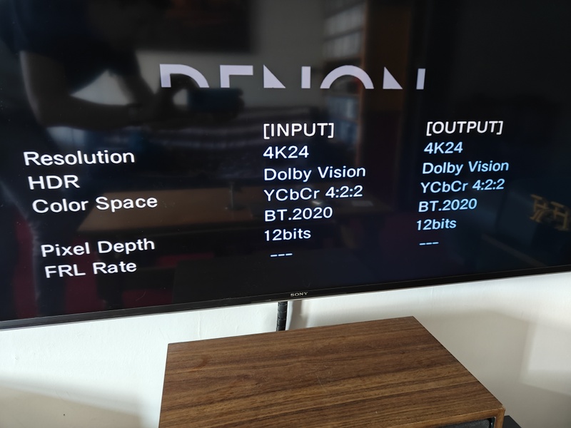

  • JdJtA
  • Laatst online: 20-06 11:53
Eindelijk weer thuis met eigen stereo (Denon AVR-S960H) en 4K TV (Sony KD-55XH9299) maar na de Google TV Streamer aan te hebben gesloten ben ik nog niet onverdeeld tevreden.
Het streamen van zowel HDR10 als Dolby Vision-content is helaas redelijk problematisch. Bij HDR10 heb ik een aantal keer gehad dat het bevriest en de film/serie niet afspeelt.
Bij Dolby Vision krijg ik regelmatig een volledig roze scherm. Wat het lastig maakt om een goede diagnose te stellen is dat andere DV-streams prima lijken werken (andere film/serie binnen dezelfde app). Bij de CCwGTV heb ik dit echter niet meegemaakt. Heb al meerdere HDMI-kabels getest maar bij allemaal hetzelfde probleem. Weet echter niet 100% zeker of dit HDMI 2.1-kabels zijn dus die heb ik nu besteld om dat als oorzaak uit te sluiten.
In het menu mis ik daarnaast ook een aantal opties t.o.v. de CCwGTV, zo kan ik bijvoorbeeld geen kleurformaat selecteren en zie ik ook geen optie meer om de hardware-acceleratie uit te zetten (dit kwam ik tegen op het internet als mogelijke oplossing voor het roze scherm).
Voorlopig zit ik toch even in dubio of ik de Google TV Streamer wil houden, al kan het best dat bovenstaande problemen verholpen worden met software-updates of de nieuw bestelde kabels.

Toch nog even verder aan het onderzoeken of ik kan ontdekken waarom sommige DV-content een roze beeld geeft (door de Dolby Vision modus om te zetten naar 'Low Latency' in plaats van 'Auto' krijg ik nu overigens zwart beeld).
Via mijn versterker kan ik zien wat de input en output op dat punt is. Ik zie tussen deze 2 geen technisch verschil (1e is Deadpool & Wolverine en 2e is The Penguin (Batman), beide via dezelfde app waarvan ik de naam niet mag/kan noemen).
Hier krijg ik een roze of zwart beeld:
Afbeeldingslocatie: https://tweakers.net/i/7y3-Ex5xKH_96hxeYq-b6ZDk1Wo=/800x/filters:strip_icc():strip_exif()/f/image/SE3QbKgwoIQ58uPOwqNj8pSf.jpg?f=fotoalbum_large
Terwijl hier de video gewoon afspeelt 8)7 :
Afbeeldingslocatie: https://tweakers.net/i/_B-B2W8gLFH2Vyc6VPM00KdGa4c=/800x/filters:strip_icc():strip_exif()/f/image/ibAtp8GukHEyQr4OLhNJCNk3.jpg?f=fotoalbum_large
Het lijkt er dus op dat de TV het ene wel 'snapt' maar het andere niet. Verder staan alle kleurinstellingen op automatisch op de TV (kleurbereik handmatig wisselen deed ook niks). Het blijft voor mij tot nu toe een mysterie wat er aan de hand is. Vanavond krijg ik hopelijk mijn nieuwe HDMI-kabels, al heb ik er weinig hoop op dat die de oplossing zullen bieden.

Zonder versterker ertussen hetzelfde resultaat?
Is 12 bit kleurdiepte nodig?
Je kunt, neem ik aan, ook geen mediainfo over de files runnen om de bitrate en DV profiel te achterhalen?

  • JdJtA
Raymond P schreef op donderdag 3 oktober 2024 @ 16:53:
Ja, zonder versterker helaas hetzelfde resultaat en ook dat heb ik al met meerdere kabels getest.

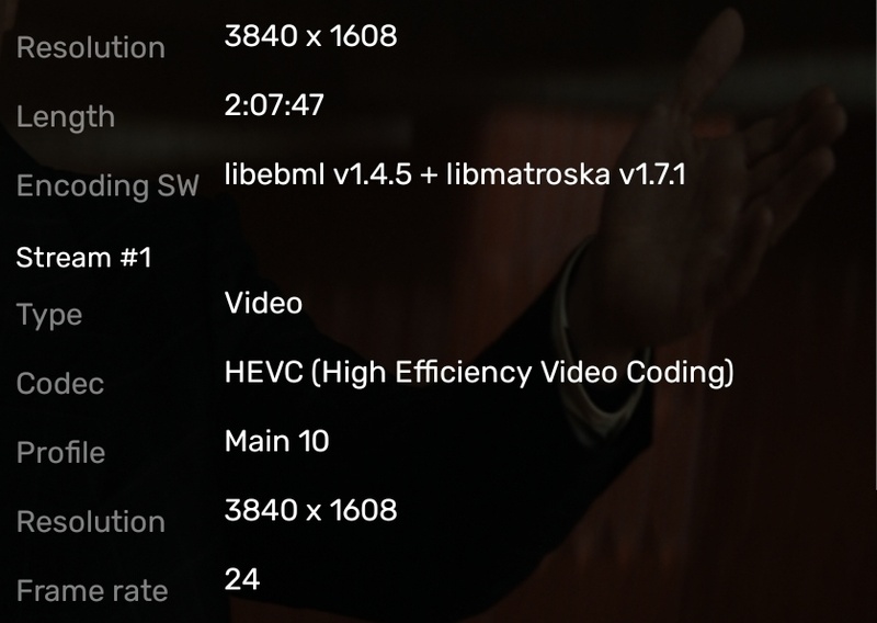

Dit is de informatie die ik kan vinden over de formaten:
*knip*
Afbeeldingslocatie: https://tweakers.net/i/KxV7egxNxDZ4EgZ0lQ767vfpfUU=/800x/filters:strip_icc():strip_exif()/f/image/dernUUA7A117OGsLXGnFB6Yh.jpg?f=fotoalbum_large
*knip
Afbeeldingslocatie: https://tweakers.net/i/wyLxd4MKQLxm1dCckbCslq5EB2o=/800x/filters:strip_icc():strip_exif()/f/image/gQR5I6HpFUEJL8QoOJqNcdmu.jpg?f=fotoalbum_large
Denk er even aan om géén inoformatie te geven over wat je hebt gedownload
[ Voor 5% gewijzigd door Jorgen op 03-10-2024 21:28 ]

@JdJtA dat zegt mij nog altijd niet of dit Dolby Vision is of niet.
Dat is ook een manco van de app die je gebruikt. Je hebt eigenlijk geen idee wat je echt aan het afspelen bent.
Zou niks voor mij zijn :)
LG G1 65'' | Nakamichi DRAGON 11.4.6 w/ Dual-Opposing 8'' Subs | Panasonic UB820 | Ugoos AM6B+ (CE w/ p3i fork) I iFi ZEN DAC 3 + Sennheiser HD490
  • JdJtA
daffie82 schreef op donderdag 3 oktober 2024 @ 19:00:
Nee, je hebt gelijk. Ik kan helaas geen speler (app) vinden die me hier mee informatie over geeft tijdens het afspelen van het bestand. Ieder zijn voorkeur over waar hij/zij mee kijkt.
Ook het verwisselen van de HDMI-kabels (gecertificeerd op 48 Gbps?) heeft zoals al min of meer verwacht geen effect gehad op de situatie. Ik zie nu wel dat dezelfde bestanden nog steeds afspelen in Dolby Vision maar in RGB en op 8 bit i.p.v. in YcbCr en op 12 bit volgens de versterker. Maar ik begrijp er te weinig van om te kunnen beoordelen of dat een vooruitgang is of juist niet. Ben het spoor sowieso een beetje bijster inmiddels.

Ben uiteindelijk verder gekomen met mijn afspeelperikelen voor wat betreft Dolby Vision en HDR-content. Als (tijdelijke?) oplossing gebruik ik nu Vimu Player. Hiermee kan ik eigenlijk alles probleemloos afspelen. Ik weet niet precies waarom maar neem aan dat deze speler een conversie doet voor DV (profile 7) waardoor de Streamer en mijn TV het wel begrijpen. Hopen dat Google dit zelf met een update oplost maar voorlopig ben ik verder wel tevreden met de GTS.
Nu nog aan het zoeken of ik mijn Harmony-afstandsbediening zo ver kan krijgen om het 'Home-paneel' op te roepen. Ben er nog niet achter welk proces of welke applicatie de 'ster'-knop activeert zodat ik daar een knop voor kan toewijzen via Harmony.

@JdJtA die conversie naar profile 8 is iets wat je niet wil. Je verliest al je FEL data.
Daarom dat er ook al meerdere keren gezegd is, dat dit geen ideale mediaspeler is.
Maar goed, in jouw geval waar je niet eens weet wat je speelt, maakt dat eigenlijk ook niks uit. Heel veel crap release groepen doen al sowieso de conversie naar profile 8. 8)7

Prima, we kunnen het er over eens zijn dat het geen ideaal apparaat is dat alles kan maar zoals je zelf dus ook aanhaalt kan je weinig anders met de GTS als je de niet een hele show/film wil kijken met een zwart of volledig roze scherm :+ . En dat ik niet alle technische details kan achterhalen ligt waarschijnlijk aan ontbrekende kennis hoe je dit doet maar het kan vast.
Blijkbaar zijn er overigens dan ook genoeg die het niet doen want heb voordat ik deze oplossing had gevonden genoeg dingen aangeklikt die het niet (goed) deden...

JdJtA schreef op zondag 6 oktober 2024 @ 08:19:
Hier exact dezelfde problemen met een paars/zwart beeld. Geprobeerd om met externe player van vlc en nova player, maar dat lijkt ook allemaal te crashen. Terwijl het op de 'oude' Chromecast met Google TV 4K wel prima afspeelt (zonder externe player). Zoveel mogelijk geprobeerd dezelfde instellingen te gebruiken, maar zonder resultaat op de Google TV Streamer.
@JdJtA Is er van de Vimu player ook een trial versie beschikbaar? Weinig zin om daar ook nog voor te betalen om vervolgens tot de conclusie te komen dat dat ook niet werkt.
Neig er sterk naar om de Google TV Streamer maar terug te sturen, aangezien ik er zo minder mee kan dan met de Google Chromecast met Google TV 4K. Dan kijk ik over een tijd wel weer eens, als hopelijk de kinderziektes er uit zijn.
