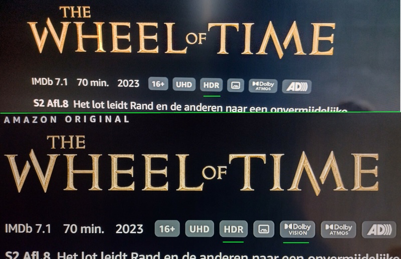

  • Raymond P
  • Laatst online: 03:32
@daffie82 Het werkt dus en ligt niet aan je setup. :)
Zojuist hier Vision+Atmos (Wheel of time) op Prime afgespeeld. En daarna in Atv+ (For all mankind).
De content die beschikbaar is hangt vaak aan een hardwareprofiel, mogelijk zit daar een foutje bij jou.
Ik zou even checken of je de laatste systeemsoftware hebt, gevolgd door een factory reset en het updaten van de apps.
Je doet niets raars met DNS neem ik aan?

Ik wel. Werkt hier ook niet naar behoren met de Prime app.
"Too old to die young" gisteren nog geprobeerd. Is HDR maar wordt zo niet weergegeven door de CC.

  • Raymond P
@daffie82 En werkt dat wel als je dynamisch bereik voorkeur op HDR zet?
Ik ben wel nieuwsgierig wat die soundbar allemaal doet. :p
@Marcel Br Mijn DV stand staat op kleine vertraging, als ik die op standaard zet heb ik ook geen HDR content bij DV voorkeur (maar wel DV).

  • daffie82
  • Laatst online: 21:23
daffie82
Minisforum UM773 Lite
@Raymond P als ik het op "kleine vertraging" zet, dan geeft Prime wel correct HDR. Thanks.
Enkel Apple TV is hier nog brak op de CC :+

  • Raymond P
@daffie82 Dat betekent iig dat de CC wel Dolby vision af wilt spelen, het logotje zal je dan ook hebben bij bijvoorbeeld Wheel of time.
Mogelijk is dat voor jou dan gewoon een bandbreedte issue van je soundbar, ervan uitgaande dat je daar geen verlengkabel tussen hebt.
Zou je kunnen checken door de CC op 4K/30fps of zelfs ff 1080P in te stellen. Als je TV dan wel Dolby Vision meldt bij afspelen heb je je antwoord.
Dat ding heeft sowieso twee snelle en twee langzame HDMI poorten...

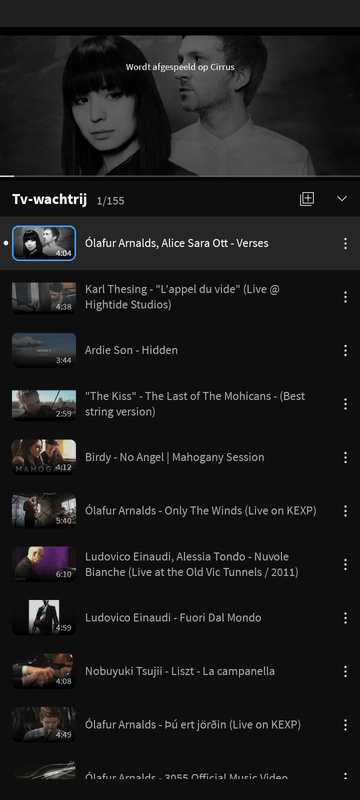

Geen idee waar je dat dan gelezen hebt, maar je hebt zojuist hier gelezen dat dat gewoon blijft werken.
De Youtube app op m'n telefoon gekoppeld aan Chromecast, terwijl ik een "mix" afspeel.
Afbeeldingslocatie: https://tweakers.net/i/hxcdzjyusGggEEulx38-eLCmZgY=/x800/filters:strip_exif()/f/image/7vnR4GJZJfGsKoK8znV7P2as.png?f=fotoalbum_large
Pause/play prev/next en timeline control is gewoon aanwezig maar wordt getoond na een touch event.
