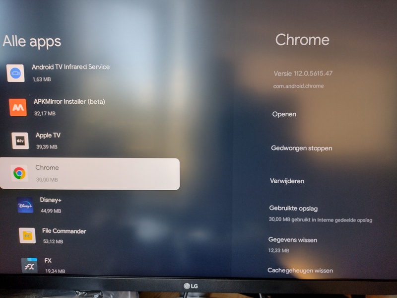

@Mau_Maus Hoe ver kom je exact en wat is de exacte foutmelding die je krijgt?
Welke apk package probeer je te installeren?
Afbeeldingslocatie: https://tweakers.net/i/GfgTR8uK9l3hBDSHxx-Vsu3DnjU=/800x/filters:strip_icc():strip_exif()/f/image/O4RrL6AgxLMSPV5V5jekJvtB.jpg?f=fotoalbum_large
edit: fwiw dat is 112.0.5615.47 arm-v7 / android-10+
[ Voor 76% gewijzigd door Raymond P op 14-04-2023 12:07 ]
- knip -
  • Mau_Maus
Raymond P schreef op vrijdag 14 april 2023 @ 11:58:
Ik heb het niet heel precies bijgehouden en nu niet thuis dus moet het een beetje uit mijn hoofd doen...
Ik heb eerst recente APKM versies van APK Mirror geprobeerd als update.
Waaronder:
[list]
• com.android.chrome_111.0.5563.58-556305834_8lang_6feat_e4bdbd33398fcbb46630ee44e52c3099_apkmirror.com.apkm
• com.android.chrome_111.0.5563.58-556305833_15lang_5feat_2fa990a620d551eeaffcad92de3c8eb6_apkmirror.com.apkm
[/list]
Daarna de non-bundels:
[list]
• com.android.chrome_111.0.5563.58-556305823_minAPI24_maxAPI28(arm64-v8a,armeabi-v7a)(nodpi)_apkmirror.com
• com.google.android.trichromelibrary_111.0.5563.58-556305834_minAPI29(arm64-v8a,armeabi-v7a)(nodpi)_apkmirror.com
[/list]
Dat ging niet. De meldingen gingen niet over packagename, signature of opslag, maar gewoon algemeen 'Kan niet updaten' of in die trant. Zal even moeten kijken wat GoogleTV precies zegt in zulke gevallen als ik thuis ben.
Ik kon wel ondersteunende package updaten:
[list]
[/list]
Daarna Google Chrome verwijderd in de hoop dat het dan wel wilde installeren.
Helaas lukte dat alsnog niet met bovenstaande pakketten. Melding was dan iets als "kan niet installeren".
De versie die ik erop had staan voor ik hem verwijderde was dacht ik versie 99, maar ik twijfel nu of dat klopt en of die niet iets ouder was met v86. Ik kon die niet herinstalleren en gaf zelfde melding.
De versie (50 of 52) via Aptoide kon ik wel installeren.
Edit. Ik zie dat je je bericht intussen hebt geupdate...
Ik zal die specifieke versie meteen proberen als ik thuis ben. Hopelijk wil die wel.
Thanks!!
[ Voor 4% gewijzigd door Mau_Maus op 14-04-2023 12:19 ]
  • Raymond P
  • Laatst online: 17:13
@Mau_Maus 556305834 geeft bij mij de error dat een shared lib niet available is, helaas niet welke.
561504730 heeft die issue dus niet, niets extra's geïnstalleerd enkel de multi-package.
Probeer het dus nog ff een keertje, maar dan met de nieuwere. Of surf verder met Puffin. :)
edit na jouw edit: exact, dat dus. :+
[ Voor 6% gewijzigd door Raymond P op 14-04-2023 12:36 ]

  • Mau_Maus
Raymond P schreef op vrijdag 14 april 2023 @ 12:35:
Ja ga ik zeker proberen... Misschien gewoon net pech met bepaalde versies.
Dank nogmaals! Ik laat het weten.
Update:
Het is gelukt! Wel met een iets andere (om)weg...
Ik kreeg met jouw versie juist de melding over 'shared lib' niet beschikbaar of up-to-date.
Toen een matchende Trichrome Library geïnstalleerd met een recente Chrome versie.
Dat waren:
https://www.apkmirror.com...7-3-android-apk-download/
https://www.apkmirror.com...7-5-android-apk-download/
En toen ging het ineens wel gelukkig.
(.48 is iets nieuwer, maar niet getest.)
Ik denk dat ik de vorige keren gewoon toch een mismatch had tussen die twee.
Moest trouwens ook de 'ApkMirror installer' downgraden.. De 1,40 versie in de store loopt vast bij 'browsen'.
Met versie 1.32 ging prima.
Dank voor het proberen eerder. Heeft mij ieder geval op het juiste spoor gezet!
Dat is wel het fijne een forum. Hopelijk heeft iemand anders er in de toekomst eens wat aan... Al is het misschien wat niche..
Edit 2:
Ah installeren lukt alleen start het niet |:( haha
Naja binnenkort maar even verder experimenteren...
[ Voor 52% gewijzigd door Mau_Maus op 14-04-2023 19:29 ]

  • Raymond P
@Mau_Maus Ik had dus niet Trichrome apart geinstalleerd. Wellicht degene die je nu installed hebt eerst verwijderen, al zal dat misschien andere issues geven.
Issue met browsen bij APKmirror installer heeft met rechten te maken, even zelf handmatig access geven.
Ik heb Chrome werkend getest voordat ik 'm weer verwijderd heb.
Het kan dus. ;)

  • Mau_Maus
Raymond P schreef op vrijdag 14 april 2023 @ 21:58:
Ik heb met en zonder gedaan. Jij kreeg de melding toen je een andere versie probeerde toch?
Zonder deze package wilde het niet installeren bij mij.
Wellicht komt dat package ook op andere manier erop of zat het toch in die multipackage een versie die bij mij nu dwars zit.
Ik ga nog wel een keer aantal variaties en combinaties testen.
Ik had daar wel meteen naar gekeken. Had gewoon de rechten tot 'bestanden en media'... Niet tot 'locatie'... Wellicht die dan maar ook aanzetten. Had ook 'gegevens wissen' gedaan. 1.40 liep elke keer vast... 1.32 had 0 problemen.
Het kan dus. ;)
Dat is ieder geval mooi om te weten.
Wellicht helpt een factory reset wel eens na 2,5 jaar gebruik :)
Wederom dankt voor de input.

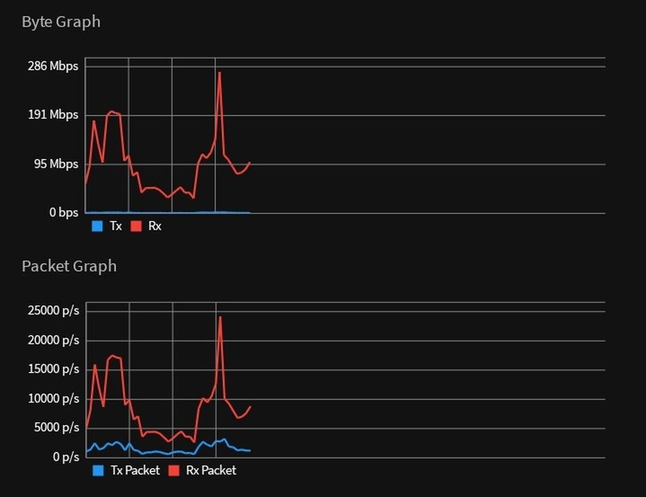

  • Raymond P
@Jumpman De hoeveelheid traffic die 'ie genereert in rust (geen apps actief) is imho heel erg weinig.
Een keepalive naar een Google server (twee eigenlijk), waarschijnlijk ten behoeve van remote control.
Verder zie ik wat verkeer wat lokaal blijft, multicast en comms met andere Google producten in huis.
Totaal een schamele 600 regels over 1000 seconden in Wireshark gecaptured vanaf m'n router, gefilterd op MAC. Pakweg de helft daarvan is lokale multicast.
Waarschijnlijk nog een stukje lager als ik dev-options uit zet.
Zulke devices (niet enkel Google) gooien zo mogelijk je hele netwerk plat als ze bepaalde DNS requests niet beantwoord krijgen. Als je 8:8:8:8 niet correct redirect naar je Pi-Hole wordt het antwoord (terecht) niet geaccepteerd.
Wat ik je in ieder geval wel kan vertellen is dat er amper traffic naar 8.8.8.8 of 2001:4860:4860::8888 is. Ik heb alleen een DNS request voor netflix (die dienst neem ik niet af) voorbij zien komen. :)
Zodra je de afstandsbediening begint te gebruiken is er een berg communicatie (ter referentie +1000 regels in enkele seconden) waarvan m.i. niet alles noodzakelijk is, ongetwijfeld de reden waarom de interface zo stroperig voelt als je een slechte wifi verbinding hebt.
Mja, dat soort tracking doet ook praktisch elk apparaat tegenwoordig.
TLDR: stel je meuk goed in.

Nou, ik heb issues met een file... Dolby Vision (10bit) 4K 24.4 Mb/s (variable), 8.14 GiB/45min
M'n Nova player stottert en kwam er niet achter waar het aan lag, zonder ondertiteling minder grote issues (zoals altijd) maar niet vlekkeloos.
Van SMB naar DAV geswitched zonder merkbaar verschil.
Kodi geopend en smb/dav/nfs geprobeerd maar ook issues. Onder andere het geluid dat ik niet synchroon krijg en alsnog missende frames.
Uiteindelijk met VLC over NFS nauwelijks issues en daardoor een stukje kunnen vinden om te zien wat er gebeurt.
Met ondertiteling heb ik steevast rond een specifieke frame een enorme spike in traffic. Valt de piek binnen de buffer dan is er ook niets aan de hand.
Het rare is dat als ondertiteling uit staat VLC nergens last van heeft en netjes door lijkt te spelen, opmerkelijk is dat het gemiddelde dan ook een kleine 50Mbps lager ligt. Zijn dit dan sync gerelateerde issues?
Interface waar WiFi AP aan hangt:
Afbeeldingslocatie: https://tweakers.net/i/il8FVmRJVrPtkkXe3pupXVF2gVs=/full-fit-in/4920x3264/filters:max_bytes(3145728):no_upscale():strip_icc():fill(white):strip_exif()/f/image/vRPtv0Ab1cbCmwY42WvklHbD.jpg?f=user_large
De scene in kwestie: er vliegt een handje vogels door het beeld, wordt geen woord gesproken. Lang leve H265. :+
Gezien zo'n piek tegen de absolute max van de Chromecast netwerk stack aan loopt dacht ik het hier even te melden mocht dit 'standaard worden' en we allemaal direct naar de store rennen voor een ethernet adapter, dat gaat die niet oplossen.
Een correcte scene release wel, want het origineel streamt zonder issues (met pieken rond 80Mbps). :9
- knip -
