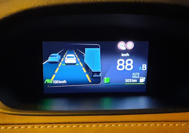

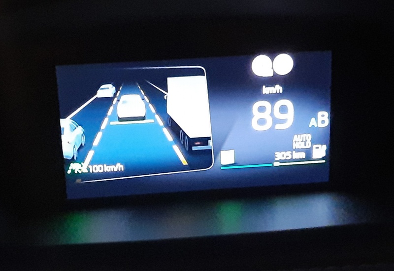

Antera schreef op donderdag 9 december 2021 @ 06:29:
Nee tot op heden nog niet gelukt vermoed toch ook een stukje software maar niet ontdekt waar en wat. Wel kan ik dynamic lane assist aanzetten waarbij hij dan netjes in het midden van de rijstrook blijft rijden
@Antera mag ik vragen hoe je dynamic lane assist hebt geactiveerd/erop hebt gekregen? De standaard lane assist is mij namelijk erg tegengevallen, zeker ik vergelijking met een hoop YouTube filmpjes uit het buitenland waarbij de auto wel gewoon echt in het midden blijft rijden met LA…

VCDS/obd11 en Odis coderingen
Faraz schreef op zaterdag 11 december 2021 @ 23:09:
Kwestie van coderen 😀 kan ik voor je doen indien gewenst

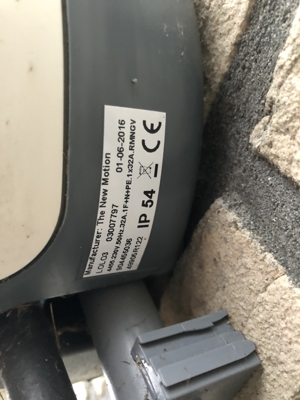

Mogelijk dat iemand hier mij kan helpen. Gister voor het eerst de nieuwe Enyaq thuis opgeladen.
Ik had al een laadpaal, een Home advanced model van Newmotion uit 2016 waarmee ik voorheen mijn Passat GTE laadde.
Nu haalde ik gister met met Enyaq qua laadsnelheid niet meer dan 3,5 Kwh. Dat is wel erg langzaam. Moet ook zeggen dat ik daar bij de Passat nooit op gelet heb.
Ben nu aan het zoeken waar de beperking ligt.
Mijn huis heeft een 3*25A aansluiting (huis uit 2000 en ook gecheckt met jaarnota).
De laadpaal zit op een aparte groep, zie foto.
Op de laadpaal zit onderstaande sticker, zie foto.
Ben zelf een redelijke leek op dit gebied. Kan iemand zien of hier de beperking zit? Of zit die toch bij de Enyaq?
Afbeeldingslocatie: https://tweakers.net/i/qcymicrwM72GbdRiYPOZ6kEWdH4=/x800/filters:strip_icc():strip_exif()/f/image/cn5cT9f5kA2YGxffBciB5vHr.jpg?f=fotoalbum_large

Je laad met 1 Fase, de laapdaal is 1 fase max 32 ampere, de groep is max 20 Ampere afgezekerd.
Je zal niet veel sneller kunnen laden dan wat je aangeeft, ik raad je aan als je al 3 fasen hebt een nieuwe laadpaal te laten monteren op 3 fase dan kan je met 11KWh laden

Je zit op een enkele fase met 16A.
https://help.evbox.com/s/...aadstation?language=nl_NL
Je zult een uitbreiding nodig hebben. Beste is om een elektricien te vragen. Die kan je situatie goed beoordelen.
Hopelijk ligt er een goede kabel naar de paal. Dat scheelt al veel.

Je Enyaq is niet de beperking, maar je laadpaal laad over 1 fase, omdat hij zo is aangesloten en dan haal je de snelheid die jij noemt. Een laadpaal op 3 fases levert 11 kW laadsnelheid op. Je laadpaal zal dus opnieuw bedraad moeten worden en ook in de groepenkast zal dan een 3 fasen groep moeten komen.

Of een nieuwe paal nodig is betwijfel ik. Volgens mij is deze ook in te stellen op 11kw.
https://www.laadpunt.nl/laadpaal/newmotion-home-advanced/

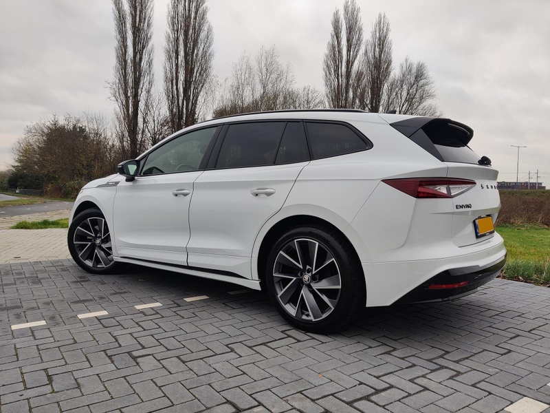

Faraz schreef op zaterdag 11 december 2021 @ 22:56:
heb je het nieuwe, zwarte logo er zelf op geplaatst (en dus ook zelf het oude originele logo verwijderd)?
Ik had eerst een zwart logo voor de Enyaq besteld op AliExpress. Die bleek niet goed te passen en vooral te rond te zijn. Toen heeft de wrapper mijn originele logo er weer opgeplakt en ben ik op zoek gegaan.
Uiteindelijk heb ik deze besteld woensdag en deze komt morgen in de brievenbus:
http://www.kopacek.com/Sk...-CARLO-black-emblem-FRONT
Dat is een origineel Skoda logo die gespoten is. Wel iets duurder dan het logo op Aliexpress (18 euro), maar dan weet ik wel zeker dat die past.
Het originele logo en de letters achterop kun je heel eenvoudig verwijderen. Warm maken met een föhn en dan met een visdraadje, garen of flosdraad snij je het logo zo los. Met stickerverwijderaar de achtergebleven meuk schoonmaken en klaar. Wel even goed restjes stickerverwijderaar goed schoonmaken ivm de lak.

Bedankt allemaal. Ik weet voorlopig genoeg. Ik ga Newmotion bellen.

Vandaag na 6 lange weken wachten was het dan eindelijk zo ver en mocht ik me Enyaq IV80 Sportline ophalen!
Wat een dikke bak, echt een genot om in te rijden! Uiteraard wat plaatjes O+
Afbeeldingslocatie: https://tweakers.net/i/T7XteJoH1SkJrsZZfpP380UMZYM=/800x/filters:strip_icc():strip_exif()/f/image/rICZDu6cfnQwKtyg2wXq1JgK.jpg?f=fotoalbum_large
Afbeeldingslocatie: https://tweakers.net/i/1gm86fdh1JZdenkCg5NTHM6pcJE=/800x/filters:strip_icc():strip_exif()/f/image/KceHo2Owbkb9Bs9INkgy77Z2.jpg?f=fotoalbum_large
Afbeeldingslocatie: https://tweakers.net/i/82E4lPyNPTbKiue8SW2zAjrSBv0=/800x/filters:strip_icc():strip_exif()/f/image/1V902Cum0Kx7Tlx6yNP8x7os.jpg?f=fotoalbum_large

iketot schreef op maandag 13 december 2021 @ 15:46:
Ik heb de zwarte sportline, maar in het wit is hij toch ook wel erg mooi :9~

P_de_B schreef op donderdag 9 december 2021 @ 06:44:
Overigens vind ik dat hele Travel Assist nog best vaag. Zal best aan mij liggen, maar als ik de Skode site over TA lees zie ik:
Automatisch stoppen en vertrekken is dus anders als dat ik nu met assistentie basis heb? Die van mij remt nu ook af voor auto's voor mij en trekt weer op als ze sneller gaan rijden (met ACC). Ook voor rotondes, scherpe bochten en kruisingen wordt snelheid geminderd.
de auto in zijn rijstrook houden doet die van mij ook, maar dat kan dus beter
scherm met auto's om mij heen heb ik idd niet.
Van deze laatste 'feature' een fototje:
Afbeeldingslocatie: https://tweakers.net/i/eB5ZeE78esiKWsSUsBLCNvBzHKo=/800x/filters:strip_icc():strip_exif()/f/image/sETTPrsH0EvA5fJ3U9M6DBWa.jpg?f=fotoalbum_large
Afbeeldingslocatie: https://tweakers.net/i/UE71M5tO5xVb8Ox0zQcNcpgl__o=/800x/filters:strip_icc():strip_exif()/f/image/npH8fZreKJSXCAdF76Jhllqx.jpg?f=fotoalbum_large

Meerdere banen heb ik nog nooit gezien, ook niet als ik dat scherm in de focus zette. Ik ga er morgen eens op letten of die dat bij mij doet.

Deze heb ik nog niet gezien. Moet je nog iets instellen om dit te zien??

Met de pijltjes/bladeren knoppen rechts op het stuur, kun je het scherm voor het stuur de 3 'vakken' naar links en rechts schuiven waardoor 1 van de buitenste vakken groter wordt.
Je moet wel op de middelste rijbaan rijden om dit dan te zien.
