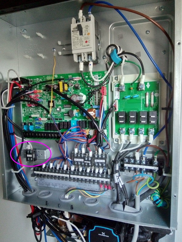

Modbus zit op de binnenunit.

milkman schreef op zondag 7 juli 2024 @ 00:38:
hoi ik heb een nieuwe warmte pomp gekocht, deze wordt in september geinstalleerd
het is een LG HU071MR U 44 Warmtepomp a 7 KW met een LG HN091MR NK5 Hydrokit 9 KW
ik heb al even zitten kijken in de online handleidingen maar ik zie niet 123 waar ik een kabel op de modbus kan aansluiten zodat ik hem bv met home assistant kan uitlezen ?
zit deze op de buitenunit of op de binnenunit ? (of mischien stiekum op alle twee )
als ze plaatsen en hij zit op de buitenunit dan wil ik dan gelijk bv een seriele kabel mee trekken , dat bespaart weer moeite achteraf
alvast bedankt !
Binnen unit.
LG heeft (ook bij hetzelfde model) vaak andere aansluitingen. Op de binnenkant van elke unit, zit een technische schets van de onderdelen en aansluitingen.
Hier een foto waar ik de modbus kabel heb aangesloten.
Afbeeldingslocatie: https://tweakers.net/i/efHbDpJWi6qnNvdy6u7hd4CtMUY=/x800/filters:strip_icc():strip_exif()/f/image/j6TzrpZ8zNzaqoPhn21GsBz8.jpg?f=fotoalbum_large
Ik heb een 5,5 kW buitenunit en heb van de binnenunit maar een backup verwarming aangesloten (rechter zijde in de unit en 40A zekering).
Ik stuur de externe waterpomp via HA (home assistant) aan, met informatie uit de modbus.
Ik heb een HA-green aangeschaft voor de opslag, uitlezen van de gegevens en automatiseren van de waterpomp.

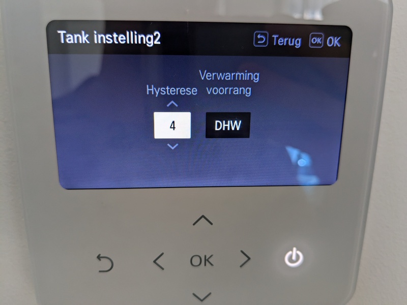

  • maomanna
  • Laatst online: 05-11 11:39
Afbeeldingslocatie: https://tweakers.net/i/BN4NE8pNXJztLcjOeBSFeEAUbeg=/800x/filters:strip_exif()/f/image/FaYn8LUkK6zHFLid0SVPGbIV.png?f=fotoalbum_large
Sinds de laatste dagen dit gedrag, geen idee eigenlijk waarom die dat is gaan doen, daarvoor liep het normaal.
Lijkt er op dat als die op koelen staan (operaion mode 0) het DHW vat niet goed meer kan verwarmen. Met dit gedrag heeft hij vannacht 26kwh verstookt. Herkennen jullie dit?
https://pvoutput.org/intraday.jsp?id=102416&sid=90116

Hoe staan je instellingen bij Tankinstelling 2?
LG-HM071MR-U44 / SWW Hewalex PCWU 3.0 / PV SMA + Jinko 14 kWp / Kia e-Niro
  • maomanna
Jojan265 schreef op vrijdag 19 juli 2024 @ 14:36:
Afbeeldingslocatie: https://tweakers.net/i/LrZ4tC_Y-eRODnxfIG5KJZCnPzw=/800x/filters:strip_icc():strip_exif()/f/image/7fuNYT4FDBV5BqIIvYOXHKyE.jpg?f=fotoalbum_large
  • Jojan265
  • Registratie: Februari 2022
  • Laatst online: 18:35
Jojan265
Dit zijn de instellingen bij Instelling ontsmetting tank 2. Ik ben juist geïnteresseerd voor:
Tankinstelling 2. Dus 2 stapjes verder in het menu. Daar kun je namelijk instellen wat voorrang moet hebben. Misschien ook goed om meteen maar Tankinstelling 1 en even te laten zien. Het is nogal vreemd dat de boosterheater eerder aangaat dan de warmtepomp voor DHW.
[ Voor 12% gewijzigd door Jojan265 op 19-07-2024 17:44 ]

  • maomanna
Jojan265 schreef op vrijdag 19 juli 2024 @ 17:40:
Tuurlijk... Suf van mij. Excuses.
Afbeeldingslocatie: https://tweakers.net/i/FjvlStefKXp0nnSTPNyF4i_1h3E=/800x/filters:strip_icc():strip_exif()/f/image/3QjpSciUXB2L4Kw3DZEK1xem.jpg?f=fotoalbum_large
  • Jojan265
Jojan265
maomanna schreef op zaterdag 20 juli 2024 @ 10:11:
Tja, dan is het heel gek, dat je boosterheater zo vaak aangaat. Je hebt namelijk voorrang gegeven voor DHW en dus zou de warmtepomp warmwater moeten maken voor DHW en pas de boosterheater bij moeten schakelen na de tempeperatuur bij instelling Comp Limiet temp. Ik neem aan, dat die bij jou op 58 graden staat (tankinstelling 1).

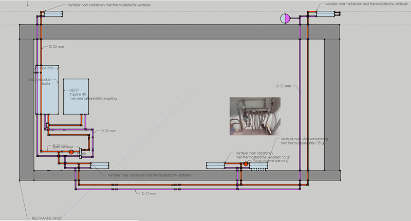

  • erniee
  • Laatst online: 13-07 09:43
Hallo, wie kan meedenken met de overgang naar warmtepomp verwarmingsinstallatie in een bestaande woning uit 1990. ca 250 m2 vloeroppervlakte. 2 installateurs over de vloer gehad, maar hebben het nergens over alleen warmtepomp neerzetten.De bestaande installatie opzet: Op de verdieping 2 vloerverdelers met vloerleidingen naar radiatoren met thermostaat ventielen.Op de begane grond een open verdeler, 2 vloerverdelers met vloerleidingen en pomp naar radiatoren.met thermostaatventielen, 1 meng-vloerverdeler met pomp en thermostaatventiel naar de vloerverwarming, voor woonkamer, keuken, hal, badkamer. Verder aanwezig een Nefit cv-ketel 45 kW en indirect gestookte boiler 120l. CV stookt met 55 gr. volgens onderstaande bestaande installatie principeschets.Afbeeldingslocatie: https://tweakers.net/i/qUQWRj1fVTjgmbmTMsj6TopqmKs=/800x/filters:strip_exif()/f/image/dqGCWB8S5UwtNhQj0z4EceUv.png?f=fotoalbum_large
Het doel is het later uitfaseren van cv-ketel en nu plaatsen van monobloc warmtepomp bv.LG Thema R290. Koevlaas formule 3000*8/1650= 14.54 kW.. De formule van de Energieambassadeurs geeft 3000*8.8/1650= 16 kW. De indirect gestookte boiler wordt gelijktijdig vervangen door bv. LG warmtepompboiler 270 l, i.v.m. 2 badkamers.
Voor nu nog geen radiatoren vervangen, er wordt gestookt met 55gr. Nog veel oude dubbelglas, bij vervanging een terugverdientijd van ca 20 jaar. Vooralsnog derhalve een hybride installatie 55 gr voor de radiatoren en met een mengverdeler en thermostaatkraan, van 55 gr teruggebracht naar ca 35 gr voor de vloerverwarming.
Onderstaand de opzet van het aangevulde bestaande leidingschema met de warmtepomp. Afbeeldingslocatie: https://tweakers.net/i/1xhvlmetXIw2nHFYww8piYludCM=/800x/filters:strip_exif()/f/image/CCpOQxdx08PtVGJv7KBilHTC.png?f=fotoalbum_large
Hierbij twijfel ik bij de vloerverwarming over
1. bij het vervangen van de 2 pompen door een zuinige pompen, aangestuurd door de warmtepomp, werken deze niet tegen elkaar in?
2. de mengverdeler vloerverwarming, deze vervangen door een lage temperatuur composiet verdeler al of niet voorzien van een pomp?
3. Alle zichtbare leidingen isoleren en de bestaande vloerverdelers voor de radiatoren inpakken met minerale wol of vervangen door composiet verdelers?
4. de geïsoleerde warm en koud toevoer vanaf de warmtepomp ca. 2 m in de grond op - 0.6 m en daarna 8 m in de kruipruimte, zijn afsluiters ed daar verstandig?
5.Is antivries nodig of "antivries kleppen" net boven het maaiveld?
6. Geen buffervat gezien de beschikbare hoeveelheid systeem water in vloerverwarming ca 100 m2.
7.Is de 16 kw LG Therma R290 met buiten en binnen unit een goede keuze? De prestaties van de 16 KW buitenunit zijn afgeknepen vanwege geluidsproductie 52 dB(A) naar 10.9 KW bij -7 gr., hetgeen moet worden gecompenseerd door de elektrische verwarmingselement van 9 KW in de binnenunit. Volgens LG jaarverbruik 6162 kWh.
Er is behoefte aan een goed doordachte en stabiel werkende installatie. Ik kan zelf lichamelijk weinig meer tweaken rolstoelgebonden en geen handfunctie meer enzo. Alvast dank voor het meedenken.

ik heb toen deze driewegklep gekocht
Bij de eigenschappen staat artikelnummer van de leverancier, welke V4044C1312/B is.
Nu zie ik op de site van de leverancier, dat type aansluiting BSPP-INT is, met startpositie poort A gesloten.
Als ik bij de 4044c1034 kijk, die ik type aansluiting SPDT.
Zou dit het dan zijn?!
edit 2: de NBSPP is de schroefdraad en niet de aansluiting zoals de SPDT.
In mijn 1312, daarbij is poort B open en is Poort A dicht als er geen spanning op staat. Bij spanning staat poort A open. Op B zit mijn SWW en op A zit mijnVVW. Zou ik die dan om moeten draaien?
Ik denk inderdaad dat je warmtepomp het SWW vat afkoelt tijdens lopen van de waterpomp.
Ik weet niet hoe je de driewegklep op de LG hebt aangesloten. Kun je dit eens uittekenen incl. de veer-retour van de driewegklep? Het lijkt niet helemaal goed te zitten.
