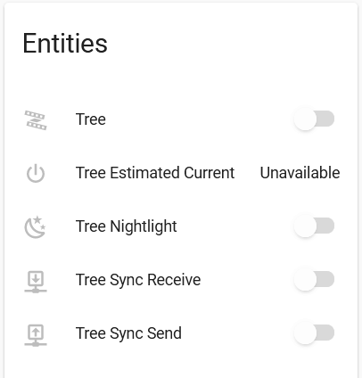

Opeens bijzonder issue, dit weekend een dubbele Zigbee dimmer toegevoegd. Werkt verder prima, enorme aanrader. Maar als ik deze via een button card (standaard, niet custom) aan Lovelace toevoeg dan heeft het icoon net een andere tint blauw als de lamp uit is dan de rest... In onderstaande afbeelding zijn het 'Hektar' en 'Window'. Extra raar is dat ze beide ook weer een andere te donkere kleur hebben... Het betreft gewoon een 230V dimmer, dus geen RGB. 'Dining table' en 'Study RGB' laten de normale kleur blauw voor uit zien. Iemand enig idee waar dit door kan komen?

Septillion schreef op maandag 25 januari 2021 @ 12:16:
Is die donkerdere kleur niet toevallig een vertaling van ‘undefined’ of ‘unavailable’ qua status?

Mars Warrior schreef op maandag 25 januari 2021 @ 12:31:
Ik dacht dat het dan grijs zou moeten zijn.

@Mars Warrior Dat is normaal een grijstint de kerstboom hieronder . Ze zijn ook gewoon beschikbaar, erop klikken zet de lamp aan en toont netjes een geeltint al naar gelang dimniveau.
Afbeeldingslocatie: https://tweakers.net/i/FsfOO1ZqU4_cAdLmV7PVRbHjKfI=/full-fit-in/4000x4000/filters:no_upscale():fill(white):strip_exif()/f/image/WbMU8K7u4d8SKB16mtKTzDSb.png?f=user_large
@Hmmbob In customize staat er niets bij en bij states zie ik ook niets geks.
Afbeeldingslocatie: https://tweakers.net/i/Ou8hjXKTZLuuX_QyyoOI3WX_9WM=/800x/filters:strip_exif()/f/image/MtnF8xBiAZOYoHtAU02V12bV.png?f=fotoalbum_large
In het 'more info' venster hebben ze wel de juiste tint.
Afbeeldingslocatie: https://tweakers.net/i/vPszt9ZOQ1kPdyUVUqbGAvXKrrA=/full-fit-in/4000x4000/filters:no_upscale():fill(white):strip_exif()/f/image/bMTU3GYCT3kRpGsunImOMWGI.png?f=user_large

Septillion schreef op maandag 25 januari 2021 @ 12:39:
Oja, dat klopt nu ik dit zo zie.
Ik pas altijd alles aan vanwege het thema, dus heb vaak geen idee wat ‘standaard’ is :X
Ik kijk altijd in de inspector van chrome voor dit soort dingen. Nu ben ik daar ook erg in thuis omdat ik custom lovelace cards ontwikkel, dus dat kan voor iemand anders beetje lastig zijn.
Ik heb geen idee nu waarom de kleuren donkerder zijn dus :D
Ik vraag me af of het iets te maken heeft met de verschillen in brightness. Wat grappig zou zijn, aangezien de lamp uit staat.

@Mars Warrior Door jou ging ik kijken en @Hmmbob is spot on!
Afbeeldingslocatie: https://tweakers.net/i/YPKm8gIK-d08-on6rkCDp379CMY=/full-fit-in/4000x4000/filters:no_upscale():fill(white):strip_exif()/f/image/IrIVHUsSOX2LKrfzu56iSMcL.png?f=user_large
Wijzigen naar 100% geeft de normale tint.
Maarja, waarom? En hoe kom ik er vanaf :9

  • Hmmbob
Hmmbob
Ik denk dat dit een bug is. Melden op GitHub :)
https://github.com/home-assistant/frontend
  • Mars Warrior
  • Laatst online: 27-11 00:26
Mars Warrior
Earth, the final frontier
Is dit dan geen bug in de button-card?
Material 3 Thema's | Swiss Army Knife card | Flex Horseshoe Card

Mars Warrior schreef op maandag 25 januari 2021 @ 13:37:
De reguliere button-card valt gewoon onder de frontend?
https://www.home-assistant.io/lovelace/button/
  • Mars Warrior
Mars Warrior
Hmmbob schreef op maandag 25 januari 2021 @ 13:48:
Fout gelezen, was in de war met de custom button-card |:(
