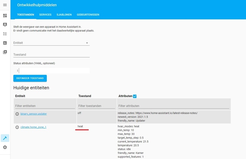

Ik ben al een tijdje aan het zoeken, maar weet iemand hoe ik de "status" tevoorschijn kan toveren via yaml en in een aparte sensor kan stoppen?
Het gaat om een Air-to-Water device
https://www.home-assistant.io/integrations/melcloud/
Afbeeldingslocatie: https://tweakers.net/i/Fi1e8cD6X8gf484LM7kB2MKrzYc=/232x232/filters:strip_icc():strip_exif()/f/image/td2BDWkGtmdqzxbT07ARDird.jpg?f=fotoalbum_tileAfbeeldingslocatie: https://tweakers.net/i/EZg_T_BhXM9kFxnzWZnx_yMpgxg=/232x232/filters:strip_icc():strip_exif()/f/image/EeUQG8tOgRrhopCSE1x4iK8R.jpg?f=fotoalbum_tile
Dat is handig om te weten ivm cop berekeningen en kWh verbruik in diverse statussen

AUijtdehaag schreef op zondag 24 januari 2021 @ 11:50:
Ik ben al een tijdje aan het zoeken, maar weet iemand hoe ik de "status" tevoorschijn kan toveren via yaml?
[Afbeelding][Afbeelding]
Mijn dank is groot.....
Is er niets terug te vinden bij "developer tools" , "States"?
  • AUijtdehaag
@TravockMD Dank. Even uitzoeken hoe ik hier wat mee kan.
Afbeeldingslocatie: https://tweakers.net/i/AGuPBU6-eTngZybH01CX3ClVUZs=/800x/filters:strip_icc():strip_exif()/f/image/g2YOkzTikvZ4zm6etyRxu2Ar.jpg?f=fotoalbum_large
  • TravockMD
  • Laatst online: 18-09 22:58
@AUijtdehaag Als je de desbetreffende device (blauwe naam) aanklikt, kun je mogelijk boven de tabel meer info/opties zien.
  • AUijtdehaag
@TravockMD
Ik zie het nu....
Status: idle
Ik ga even verder knutselen daarmee in node-red.
Bedankt
[ Voor 7% gewijzigd door AUijtdehaag op 24-01-2021 12:03 ]

  • barrymossel
  • Laatst online: 28-11 11:12
Iemand een idee hoe dit kan? Deze input_boolean gaat aan, dan uit (en dan weer uit). Maar toch is de status vanaf kwart voor 12 "aan".
Afbeeldingslocatie: https://tweakers.net/i/juOoLocejGRg_CDN_nxin0cWkOo=/x800/filters:strip_exif()/f/image/QttUPhBnsim9ThdJO6Gm3otG.png?f=fotoalbum_large
Een herstart is schijnbaar de oorzaak. Eens uitzoeken waarom hij niet teruggaat naar de vorige state.
[ Voor 10% gewijzigd door barrymossel op 24-01-2021 16:29 ]
  • Septillion
  • Laatst online: 10:46
Septillion
@barrymossel initial state meegegeven in de yaml?

Hmmbob schreef op maandag 25 januari 2021 @ 08:50:
Lopen andere grafiekjes ook vast? Of alleen deze?
@Hmmbob Alle grafiekjes, deze twee als voorbeeld genomen.
