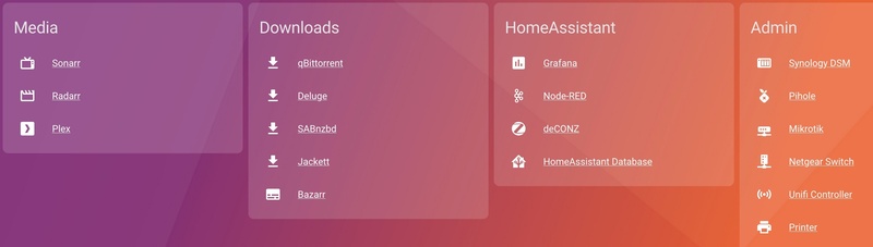

  • sOid
sOid
LaborGardens schreef op donderdag 21 januari 2021 @ 18:12:
Thanks voor je antwoord.
Ik heb inmiddels een lokale dns aan Pihole toegevoegd. Je kunt in een lokale dns server geen poortnummers meegeven om toe te kennen aan een lokaal domein, voor zo ver ik heb kunnen ontdekken. Dat wil zeggen dat ik toch altijd nog poortnummers moet meegeven achter het lokaal adres in de browser?
Daar heb je inderdaad gelijk in, met nginx kan dat dan weer wel...
Je kan ook elke docker-container een aparte IP geven. IP van mijn Pihole-container is 192.168.178.7 terwijl het draait op host met IP 192.168.178.4. Moet je een macvlan voor aanmaken met docker. Maar is wel wat gedoe.
Ik heb een hoop diensten met webinterfaces draaien maar ik vind het zelf niet zo storend. Heb binnen HA een tabje gemaakt met snelkoppelingen naar alles.
Afbeeldingslocatie: https://tweakers.net/i/RyjDL3LdnM2s-fqSXuRPlVpcT4c=/800x/filters:strip_icc():strip_exif()/f/image/vcL0lOXwN1iM54hangsFWOxo.jpg?f=fotoalbum_large
  • remcoXP
  • Laatst online: 12:20
ziet er dik uit! je mag best meer van je interface posten ;)
sOid schreef op donderdag 21 januari 2021 @ 19:39:
Gadget-freakz.com. Feedback en tips zijn welkom.
  • sOid
sOid
remcoXP schreef op donderdag 21 januari 2021 @ 19:51:
Haha, het is een ontzettende puinhoop. Alleen dit is vrij netjes :+ Best blij met theme (Caule Black Yellow Glass) maar qua indeling is het chaos.
Gebaseerd op een eerdere UI van @Troetelbeer trouwens. Is nog wel ergens terug te vinden hier.

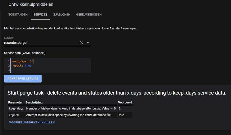

  • Pred
  • Laatst online: 27-11 11:28
Ik weet dat het wel 's eerder gegaan is over de grootte van het bestand home-assistant_v2.db
Bij mij is dat bestand dusdanig groot geworden dat het effect heeft op de performance van mijn rpi.
Ik weet dat ik het bestand kan verwijderen en dat het dan beter zou moeten zijn.
Wat kan ik doen om te voorkomen dat dit bestand zo groot wordt? Ik las iets over de recorder? Maar daarmee vul ik het bestand alleen maar minder snel, lijkt me. Kan ik het bestand ook automatisch laten cyclen oid?
  • sOid
sOid
Pred schreef op vrijdag 22 januari 2021 @ 09:46:
Hier even zoeken op purge :) https://www.home-assistant.io/integrations/recorder/

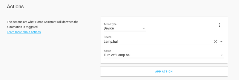

  • Laatst online: 01-11 09:41
Hoi allemaal, ik heb sinds kort ook Home Assistant op een RPI4, wat geniaal zeg! Ik ben nu allerlei dingen aan elkaar aan het knopen en dat gaat best goed. Het toevoegen van verschillende xiaomi sensoren icm. de Conbee II gaat prima en werkt onwijs goed en snel, 100 keer sneller dan via de apps van Xiaomi zelf :).
Nu heb ik een motion sensor in mijn gang, die automatisch een licht in de gang aan moet zetten, hier heb ik het volgende script voor laten maken via automations met de suggestiezin: "turn the lights on when it's dark and motion sensed" en een beetje aangepast zodat het wat beter klopt.
Maar wat ik nu zou willen, is dat het licht weer uit gaat nadat er 2 minuten geen motion is geweest, hoe zouden jullie dat aanpakken?
Het script:
alias: turn the lights on when it's dark and motion sensed
description: ''
trigger:
  - type: motion

  • spokje
  • Laatst online: 11:45
coendeurloo schreef op vrijdag 22 januari 2021 @ 10:21:
Het script:
description: ''
trigger:
  - type: motion
    platform: device
    device_id: 79c790924667f111a0d43388a67a59c7
    entity_id: binary_sensor.motion_sensor
    domain: binary_sensor
condition:
  - type: is_illuminance
    condition: device
    entity_id: sensor.motion_sensor
    domain: sensor
    below: 300
action:
  - domain: light
    entity_id: light.gang_lamp
    device_id: 2ce3862016f68dc9746e8d0548eae29f
    type: turn_on
    brightness_pct: 75
mode: single
Dit script werkt niet trouwens, ook niet als ik de lux nu heel hoog zet want het is licht. Geen idee waarom niet.
Ik zie bijvoorbeeld bij een standaard blueprint dit als code, wat overigens wél werkt maar dan gaat het licht ook overdag aan...en dat wil ik niet:
alias: Motion-activated Light
description: ''
use_blueprint:
  path: homeassistant/motion_light.yaml
  input:
    no_motion_wait: '120'
    motion_entity: binary_sensor.motion_sensor
    light_target:
Dus ik denk dat een combinatie van deze 2 wel zou werken?
Gewoon via een eigen Automation:
Afbeeldingslocatie: https://tweakers.net/i/-e9FllJny3D4Vw9VvXIuaFd0XMo=/800x/filters:strip_exif()/f/image/bHhNiGks4KWOxkaOIUVd8MGx.png?f=fotoalbum_large
Afbeeldingslocatie: https://tweakers.net/i/QHJwbi1Wc4TiLns4URX_a-FCp4E=/800x/filters:strip_exif()/f/image/XE1FOqeX05Sd1pGeeNe7TtQ5.png?f=fotoalbum_large

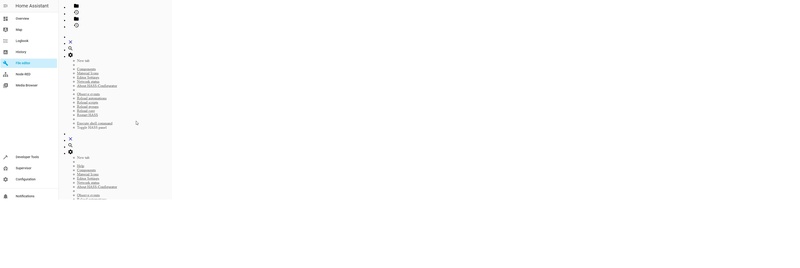

  • MAdD
  • Laatst online: 28-11 14:02
Goedemiddag,
ieamnd een idee hoe ik dit issue kan oplossen
Afbeeldingslocatie: https://tweakers.net/i/AFkcwsOeu7JDAS7j1xHP5N8-QqY=/800x/filters:strip_icc():strip_exif()/f/image/RDwvwRGV9dXdmFICQ3t5hDkn.jpg?f=fotoalbum_large
Ik heb al de HA oplossing geherstart, de integratie verwijderd, maar ik blijf met dit issue zitten (op meerdere apparaten)
alvast bedankt!
Assumption is the mother of all fuck-ups / You're MAdD. Well thank God for that, 'cause if I wasn't this would probably never work
  • lverlaek
  • Laatst online: 02-11 22:46
MAdD schreef op vrijdag 22 januari 2021 @ 12:00:
Goedemiddag,
alvast bedankt!
Zou je je probleem ook kunnen omschrijven i.p.v. een veel te grote afbeelding zonder enige uitleg te plaatsen?
  • raymonvdm
  • Laatst online: 20-11 12:56
Goedemiddag,
alvast bedankt!
CTRL F5 en anders met F12 kijken of hij toevallig ergens 404 foutmelding geeft die een indicatie kunnen zijn?
[ Voor 8% gewijzigd door raymonvdm op 22-01-2021 12:26 ]
  • MAdD
lverlaek schreef op vrijdag 22 januari 2021 @ 12:21:
raymonvdm schreef op vrijdag 22 januari 2021 @ 12:25:
Thanks... issue zat dus in Pi-Hole, die cdnjs.cloudflare.com & drive.google.com blokkeerde... (waarom gebruikt file-editor gegevens vanuit een drive.google.com bucket.....)
Maar goed het werkt weer....

  • Hmmbob
  • Laatst online: 13:09
Hmmbob
Pred schreef op vrijdag 22 januari 2021 @ 14:57:
Maar dan nog blijft mijn opmerking overeind: met purge days op 10 (standaard), zou hij entries ouder dan 10 dagen moeten verwijderen en mag de db niet zo groot worden, toch? Hij zou elke ochtend rond 4 uur moeten purgen. Of zou dat dan misschien niet werken?
Ook al zou ik uitsluitend met includes werken.
Ik begrijp dat gewoon niet zo goed.
Dan moet je ook de "repack" option even configureren. Je kan dit gewoon vanuit services in ontwikkelhulpmiddelen zelf aanroepen als je wil.
Afbeeldingslocatie: https://tweakers.net/i/N0Bi0TbgnFcRhZ1ZbPhAkVCEkN0=/800x/filters:strip_exif()/f/image/jpTlnZP2J7rp0VAa7cyieeAX.png?f=fotoalbum_large
@Thorchy ^^

  • Pred
Hmmbob schreef op vrijdag 22 januari 2021 @ 17:35:
@Thorchy ^^
Die service had ik inderdaad ook gezien en een aantal keren uitgevoerd, maar had geen effect. Ik ga het nu ook proberen met de repack property.
Dank!
