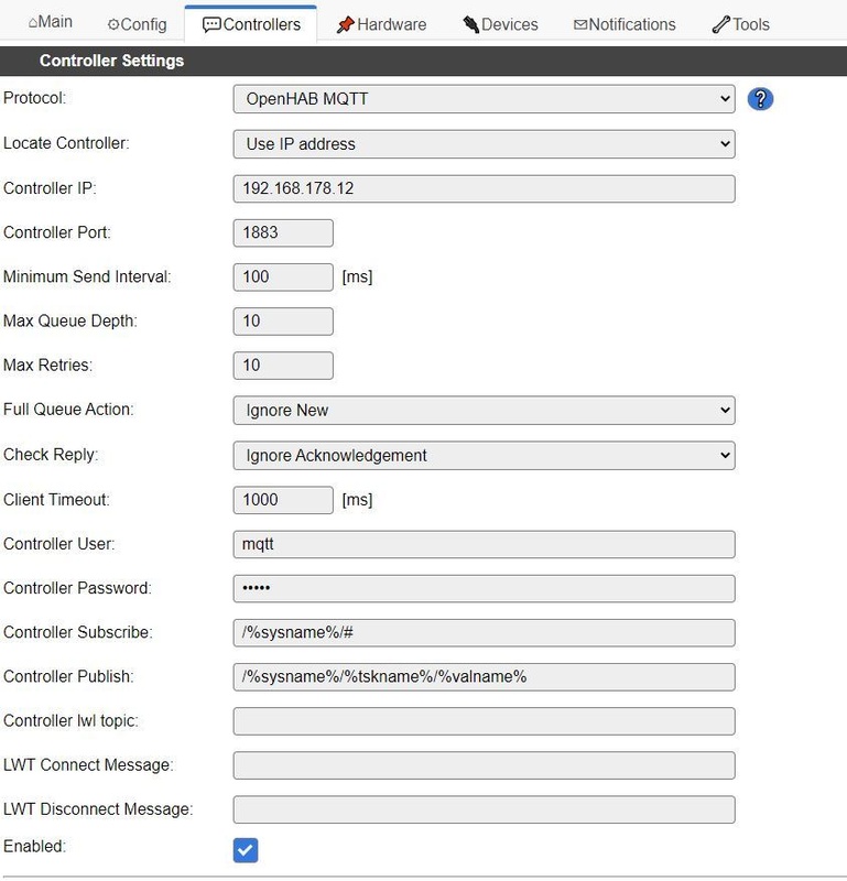

  • Tito129
  • Laatst online: 29-11 20:45
wittmann1982 schreef op woensdag 20 januari 2021 @ 14:49:
Aangepast zonder de /Thuis en ook eens met een / ervoor, lukt nog steeds niet.
Krijg nu ipv niet beschikbaar iets anders: "BME280 Temp Onbekend".
Heb jij onder Devices in Espeasy ook een switch toegevoegd? Misschien zit daar mijn probleem.
Ff gecheckt of HA de gegevens wel doorkrijgt met Sudo mosquitto_sub -u user -P passwd -t ESP01/# -v en krijg ESP_Easy/status/LWT connected dus dat lijkt al goed te zitten.
Weet niet wat je met switch bedoeld. Maar zo heb ik het:
Afbeeldingslocatie: https://tweakers.net/i/786KnbVCVR9ADqVzWioGmbctMPE=/x800/filters:strip_icc():strip_exif()/f/image/iLbXC6C2DmnXGSwGzOi5jWnd.jpg?f=fotoalbum_large
Afbeeldingslocatie: https://tweakers.net/i/HlT9BW6L-gb46DXhbB3u4kYW52A=/x800/filters:strip_icc():strip_exif()/f/image/UkWmZgmmsr3luPHgqJ8qpGCx.jpg?f=fotoalbum_large

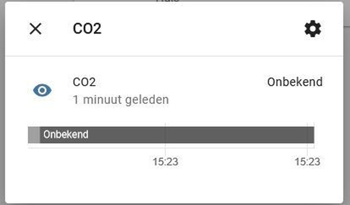

  • wittmann1982
  • Laatst online: 12-11 08:17
Die is volledig identiek met de mijne, op de login van mqtt na.
Met switch bedoel ik dat ik een topic elders gevonden had waar men zei dat met onder Devices nog een nieuwe moest toevoegen als "Switch input - Switch", dus extra bij je sensor.
Dit krijg ik nu, ff gestest met mijn co2 sensor.

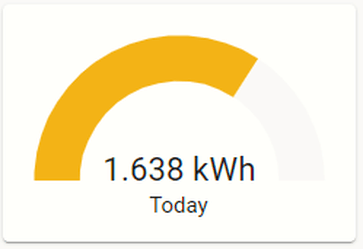

Ik heb de Solar Edge informatie in mijn HA setup.
Aangezien de waardes worden weergegeven in Wh, heb ik een template sensor gemaakt om deze waardes om te rekenen naar kWh:
  - platform: template
    sensors:
      solaredge_energy_today_kwh:
        friendly_name: 'Today'
        unit_of_measurement: 'kWh'
        value_template: "{{ states('sensor.solaredge_energy_today') | float / 1000 | round(1) }}"
        icon_template: mdi:solar-power
Ik heb dit op basis van de informatie in deze link gedaan:
https://community.home-as...r-panels-support/14340/10
Dit werkt. Wat alleen niet lijkt te werken is de afronding:
Afbeeldingslocatie: https://tweakers.net/i/tBgkiYcgGKtPpYiz9U1iJMquOUk=/full-fit-in/4000x4000/filters:no_upscale():fill(white):strip_exif()/f/image/Y4LIliDdwIQ8YBn9BOXO8BnT.png?f=user_large
Zit er nog ergens een fout in de code die ik niet zie?

  • JayOne
  • Laatst online: 14:06
Kire88 schreef op donderdag 21 januari 2021 @ 10:35:
    sensors:
De round(1) wordt nu alleen toegepast op 1000, dus de gehele berekening tussen () plaatsen en daarna round(1)

  • Kire88
  • Registratie: Februari 2018
  • Laatst online: 14-11 21:42
JayOne schreef op donderdag 21 januari 2021 @ 10:37:
Perfect, dat is gelukt!
