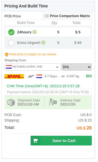

sjorsjuhmaniac schreef op zaterdag 16 januari 2021 @ 01:44:
Wat kostte die pcb's? ik kan nergens een prijs vinden.
Afbeeldingslocatie: https://tweakers.net/i/9PCjajRZPn2dvhD1XSh28LrQK4I=/full-fit-in/4000x4000/filters:no_upscale():fill(white):strip_exif()/f/image/xcPt1zECxZvSRi08ubMQG6cS.png?f=user_large
[ Voor 12% gewijzigd door raymonvdm op 17-01-2021 23:00 ]
