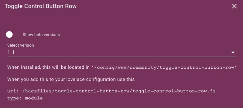

Hi,
Ben al een poos bezig met HA en heb al diverse keren een frisse installatie gedaan omdat ik dat wat had gedaan wat ik had verknalt. Maar ja, daar leer je weer van :P
Nu heb ik HA lekker lopen en wil ik de Lovelace dashboards wat mooier hebben. Ik had HACS al geïnstalleerd maar weer verwijderd en nu volgens de laatste instructie weer geïnstalleerd. In beide gevallen kan ik geen enkele custom frontend in mijn dashboard naar voren krijgen..
Als voorbeeld wil ik de mini-graph-card gaan gebruiken. Deze heb ik geïnstalleerd via HACS, de bron heb ik toegevoegd op deze manier.
Else, if you prefer the graphical editor, use the menu to add the resource:
1. Make sure, advanced mode is enabled in your user profile (click on your user name to get there)
2. Navigate to Configuration -> Lovelace Dashboards -> Resources Tab. Hit orange (+) icon
3. Enter URL /local/mini-graph-card-bundle.js and select type "JavaScript Module".
4. Restart Home Assistant.
Alleen hij blijft de foutmelding geven;
Error: Custom element not found: mini-graph-card
Custom element doesn't exist: mini-graph-card.
type: 'custom:mini-graph-card'
entities:
- sensor.illumination
Ik heb al op de Github pagina gekeken, heb de mini-graph-card verwijderd en opnieuw geïnstalleerd. HACS zoals ik begon verwijderd en opnieuw geïnstalleerd maar niks helpt...
Wie heeft hier nog meer last van... of heeft de oplossing??
HA versie 2020.12.7
HACS versie 1.10
Mini-graph-card versie. 0.10

Mars Warrior
Earth, the final frontier
Kire Streve schreef op vrijdag 15 januari 2021 @ 22:44:
Hi,
HA versie 2020.12.7
HACS versie 1.10
Het pad hoort anders te zijn:
- url: /hacsfiles/mini-graph-card/mini-graph-card-bundle.js
  type: module
Material 3 Thema's | Swiss Army Knife card | Flex Horseshoe Card

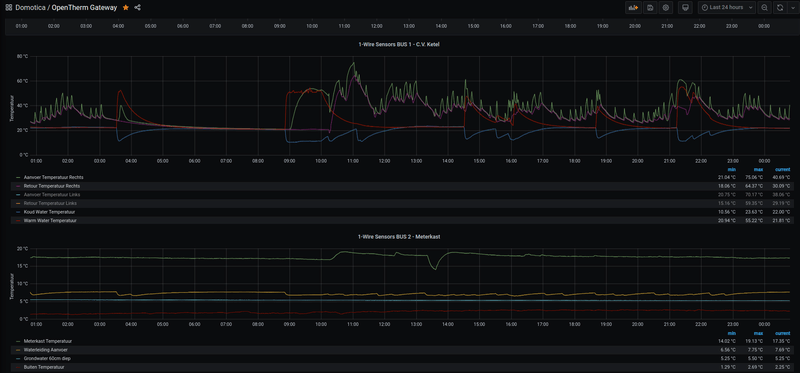

Ik heb al langere tijd een aantal 1-Wire sensoren in mijn huis geplakt en op de C.V. ketel en met een script wat ik ooit bij elkaar gecopy paste heb gaat de data in graphite en heb ik in grafana een grafiek
Afbeeldingslocatie: https://tweakers.net/i/4vg92ot4ETGgZhFVcJm1geyPC08=/800x/filters:strip_exif()/f/image/8Yyjibj5mmPGgYv5sin5FQz8.png?f=fotoalbum_large
Nu wilde ik eigenlijk een of twee van deze sensoren ook in het dashboard van HA krijgen. Ik heb wel gezien dat er een graphite plugin is voor HA, maar die drukt alleen HA data in graphite, ik wil eigenlijk andersom.
Heb ik die optie gemist?

  • Laatst online: 16:25
Septillion
@Kire Streve Juist als je HACS draait hoef je helemaal niets met resources te doen, dat doet HACS dan voor je... Dus heb je hem toegevoegd via HACS en daarna herstart en browser herladen?
  • sOid
sOid
Septillion schreef op zaterdag 16 januari 2021 @ 15:01:
Jawel hoor, je moet het echt nog handmatig toevoegen. Heb er even een verwijderd in de config en de kaart is meteen niet meer beschikbaar.
Maar @Mars Warrior heeft indd gelijk, het moet tegenwoordig /hacsfiles/bla zijn.
  • Septillion
Septillion
@sOid Dan heb je iets niet goed staan. Ik heb werkelijk nog nooit een enkele resource zelf toegevoegd ondanks dat ik een heel rijtje gebruik. Dit betekend niet dat ze niet in de resources komen,d at doet HACS. En ook als je ze zelf gaat lopen verwijderen zal HACS ze niet terug zetten, het doet geen monitoring of jij je resources zelf weer om zeep helpt.
  • sOid
sOid
Septillion schreef op zaterdag 16 januari 2021 @ 15:15:
Als ik er eentje wil installeren krijg ik altijd zoiets te zien. Al sinds ik HACS gebruik. Wellicht het verschil tussen Core en Hassio? Of GUI-Lovelace vs YAML-Lovelace?
Afbeeldingslocatie: https://tweakers.net/i/Q-CtL7regSyLclaqrxeHyb54LDY=/800x/filters:strip_icc():strip_exif()/f/image/1mgab3zZ9RH5CpNgtSyviFYb.jpg?f=fotoalbum_large
  • yniezink

  • Septillion
Septillion
@sOid Onderste deel van die melding kreeg ik niet
Afbeeldingslocatie: https://tweakers.net/i/D38IwTNiQ0KrvSft3fFo9-z0syo=/full-fit-in/4000x4000/filters:no_upscale():fill(white):strip_exif()/f/image/7DeNVjYcuC2A9AyBUqHbGjzp.png?f=user_large
Zou naar mijn idee ook geen verschil tussen supervised of niet mogen zijn daar het volgens mij volledig in Core draait die gelijk is tussen beide. Wil daagt er iets dat ik die melding wel gezien heb toen ik net HACS had geïnstalleerd maar er eigenlijk nog niets mee deed. Welke versie van HACS draai jij? En heb je UI config of (legacy) YAML?
  • sOid
sOid
Septillion schreef op zaterdag 16 januari 2021 @ 15:58:
Opmerkelijk! Ik doe (bijna) m'n configuratie direct in YAML ja.
Deze versie van HACS (meest recente volgens mij, gisteren nog een update gedraaid).
Integration version:    1.10.0
Frontend version:   20210103144316
  • Septillion
Septillion
sOid schreef op zaterdag 16 januari 2021 @ 16:00:
Dan zou het daar aan kunnen liggen omdat die methode legacy is. Anders zou ik het ook niet weten. :+

Mars Warrior schreef op vrijdag 15 januari 2021 @ 23:08:
  type: module
@Mars Warrior Super super bedankt dit was het ding! Kan nu lekker gaan bouwen :D Voor @sOid @Septillion die mij vragen heeft gesteld bedankt voor jullie hulp!
