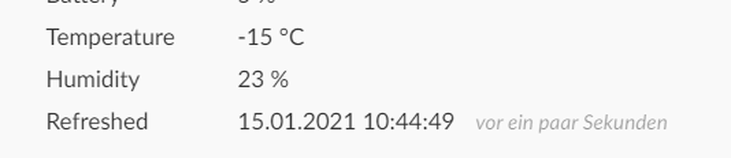

Ik heb op dit moment een vraag over Deconz icm Home Assistant.
Al enige tijd heb ik een setup draaien met deconz en een aantal sensoren/schakelaars etc.
Vandaag heb ik een nieuwe temperatuur sensor toegevoegd maar deze lijkt niet te updaten.
Afbeeldingslocatie: https://tweakers.net/i/yfHt-jI-hq-yu7W4jof5gL_iNPY=/full-fit-in/4000x4000/filters:no_upscale():fill(white):strip_exif()/f/image/ZaAJ88WWdmkNAlDK9Pf312Ox.png?f=user_large
Als ik echter in deconz zelf kijk dan is de sensor wel al geupdated
Afbeeldingslocatie: https://tweakers.net/i/S-oTThVeXmNXaiWnILHUq-moxv4=/full-fit-in/4000x4000/filters:no_upscale():fill(white):strip_exif()/f/image/32c29unOsYV0Cac2FgBOxQi0.png?f=user_large
Ik heb al deconz opnieuw gestart, integratie herladen maar de gegevens lijken niet door te komen. Waar kan ik zoeken
Did you know that IF is a middle word in life. "Ja maar wie ben ik om aan mezelf te twijfelen"

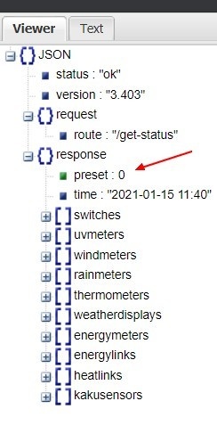

Ik wil graag de Preset met waarde 0 of 1 van mijn Homewizard in een value template zetten:
Afbeeldingslocatie: https://tweakers.net/i/plAF_glmitv2YqP5S39lcvgHHfk=/full-fit-in/4920x3264/filters:max_bytes(3145728):no_upscale():strip_icc():fill(white):strip_exif()/f/image/NFdPtseHUAIPXa1ZDkx8bdWc.jpg?f=user_large
Op een of andere manier krijg ik dit niet voor elkaar, terwijl ik mijn andere HW sensors eenvoudig kan uitlezen zoals hieronder:
motiondetectiontimestamp3:
friendly_name: "timestampmotion3"
value_template: '{{ states.sensor.homewizard.attributes.response.kakusensors[3].timestamp }}'
Ik wil dus graag op basis van de Preset value bepalen op welke Preset mijn Homewizard ingesteld staat.

@Dennepen Je toont JSON maar je gebruikt een state. Wat staat er exact in response? Is dat een string? Of al objecten? Even kijken (/ screenshotje) van dev tools.
Als het al states zijn dan misschien als string forceren?
{{ states.sensor.homewizard.attributes.response.kakusensors[3].preset|string }}
Of beter, via de get functies:
{{ state_attr('sensor.homewizard', 'response').kakusensors[3].preset|string }}
Anders zou ik iets verwachten als
{{ (state_attr('sensor.homewizard', 'response')|from_json).kakusensors[3].preset }}
  • Dennepen
  • Laatst online: 02-04-2025

Dank voor je hulp. Ik probeer van een JSON response, zoals hieronder de waarde van de preset (1 of 0) uit te lezen dmv een sensor template.
http://<IP>/Password/get-status
{"status": "ok", "version": "3.403", "request": {"route": "/get-status" }, "response": {"preset":0,"time":"2021-01-15 12:40","switches":[{"id":0,"type":"switch","status":"off"},{"id":1,"type":"switch","status":"off"},{"id":4,"type":"virtual"},{"id":7,"type":"switch","status":"off"},{"id":8,"type":"led2ch","status":"off","color":{"hue":116,"sat":0,"bri":100}},{"id":9,"type":"virtual"}],"uvmeters":[],"windmeters":[],"rainmeters":[],"thermometers":[],"weatherdisplays":[], "energymeters": [], "energylinks": [], "heatlinks": [], "kakusensors": [{"id":2,"status":"yes","timestamp":"12:37"},{"id":4,"status":"yes","timestamp":"12:37"},{"id":5,"status":"yes","timestamp":"12:37"},{"id":7,"status":"no","timestamp":"10:40"}]}}
Afbeeldingslocatie: https://tweakers.net/i/IagQ6Y-Plz3lZ_zRAkk_Oj0BFzg=/800x/filters:strip_icc():strip_exif()/f/image/22s1UhWGCJQRLHUrlRTvzbs0.jpg?f=fotoalbum_large
Enig idee?
[ Voor 22% gewijzigd door Dennepen op 15-01-2021 14:34 ]

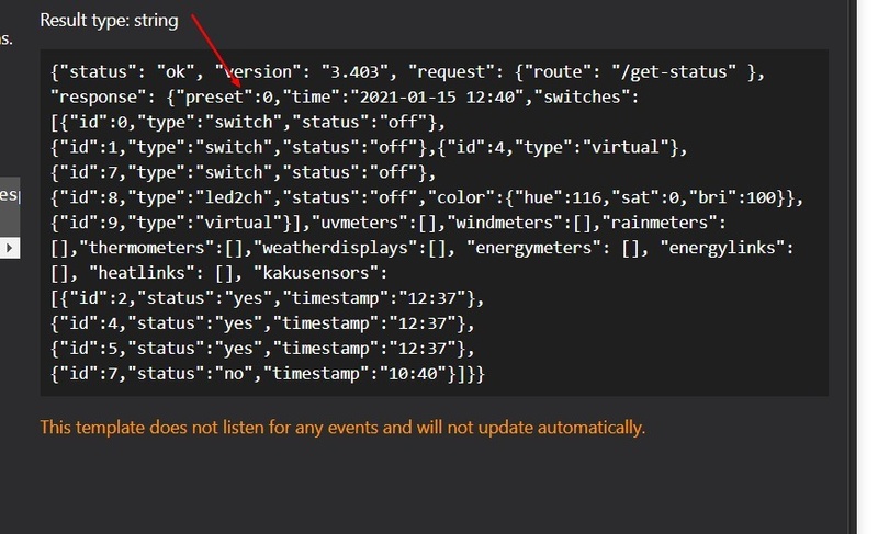

@Dennepen Maar in je voorbeeld gebruik je al een bestaande sensor ('sensor.homewizard'). Wie je die gebruiken? Of wil je het van een echte response doen met de rest API?
Indien eerste, kan je dan eens laten zien hoe die sensor nu in HA staat onder Development tools => States.
  • Dennepen

@Septillion hierbij een screenshot.
Ik wil graag preset:0 gebruiken om via een icoontje in HA aan te geven of deze op 0 of 1 staat, dus met de bestaande sensor.
Afbeeldingslocatie: https://tweakers.net/i/W8kNwc1hYpVG1zr2ThTsFqKh4lM=/x800/filters:strip_icc():strip_exif()/f/image/jy0lYIJuPvcoNyUtNUxm8nXZ.jpg?f=fotoalbum_large

@Dennepen Mm, tikkeltje raar dat in de editor 'preset' onder niveau lijkt te vallen als 'response' Ga ik er even van uit dat het een foutje is.
Dan lijkt het me
{{ state_attr('sensor.homewizard', 'response').preset }}
Dit kan je snel testen door dit in Developer tools => Template te gooien. Dit is een stuk sneller dan je sensor aanpassen en HA herladen.

Septillion schreef op vrijdag 15 januari 2021 @ 15:28:
Dan lijkt het me
Dit lijkt er meer op, nu nog kijken hoe ik met icoon (aan: 1 uit: 0 ) kan krijgen
