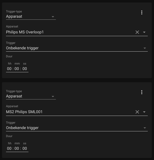

  • water_escape
  • Laatst online: 10:13
ik zag het net, stonden nog onder de originele voorwaarden. Deze verwijderd in de ui.
en je advies van de turn off doorgevoerd. begrijp ik.

Regel 42 en 43 zijn neit compleet (daar mis je de entity_id). (lol, edit gezien)
Zie ook mijn eerdere opmerking dat die light.turn_off buiten de choose en default kan blijven.
  • water_escape
Septillion schreef op donderdag 17 december 2020 @ 13:58:
@water_escape Nouwja, na een copy-past kan je dan ook mooi zien wat er in de GUI staat om er van te leren.
In je code nog even de condities uit je automation halen, deze doe je nu in de chooser.
Let wel, beide lichtsensoren moeten onder de 8 zijn. Je zou nog kunnen doen dan het al genoeg is dat één van de twee onder de 8 is door ze in een OR te zetten.
Locatie van 'mode' maakt niet uit, zolang het op dezelfde indentatie staat. En dit maakt inderdaad dat zodra er opnieuw beweging is een eventuele lopende automation wordt beëindigd en dat hij opnieuw de acties gaat doorlopen vanaf boven.
oei. die OR gaan we proberen, goeie. Eerst meetings nu ;)
Water-Escape
  • water_escape
Hmmbob schreef op donderdag 17 december 2020 @ 14:03:
Regel 42 en 43 zijn neit compleet (daar mis je de entity_id). Zie ook mijn eerdere opmerking dat die light.turn_off buiten de choose en default kan blijven.
Die heb ik doorgevoerd.
Als ik entity ID invul, werkt hij niet....
Water-Escape
  • Hmmbob
  • Laatst online: 21-10 19:13
water_escape schreef op donderdag 17 december 2020 @ 14:04:
omdat er een _2 staat?
YAML:
24

alias: Overloop lights on
description: Light switches based on motion
trigger:
  - device_id: 41a514c8fbe9e07e7aeae8809c50046e
    domain: binary_sensor
    entity_id: binary_sensor.philips_sml001_581e6708_occupancy
    platform: device
    type: motion
  - device_id: 1f769572333eff2dfbc969fe83a52287
    platform: device
    type: motion
condition: []
action:
  - choose:
      - conditions:
          - condition: time
            after: '07:00'
            before: '23:00'
          - condition: numeric_state
            entity_id: sensor.ms2_philips_sml001_illuminance
            below: '8'
            entity_id: sensor.philips_sml001_581e6708_illuminance
            below: '8'
        sequence:
          - service: light.turn_on
            data:
              brightness_pct: 75
            entity_id: light.overloop
          - delay: '00:05:00'
    default:
        data:
          brightness_pct: 15
      - delay: '00:02:00'
  - service: light.turn_off
    data: {}
    entity_id: light.overloop_2
mode: restart

heb ik het zo goed gezet? Weer via UI geprobeerd .
YAML:
24
25
26
27
28
29
30
31
32
33
34
35
36
37
38
39
40
41
42
43
44
trigger:
    platform: device
    type: motion
    platform: device
    type: motion
condition: []
action:
  - choose:
      - conditions:
          - condition: time
            after: '07:00'
            before: '23:00'
            below: '8'
          - condition: or
            conditions:
                below: '8'
        sequence:
            data:
              brightness_pct: 75
          - delay: '00:05:00'
    default:
        data:
          brightness_pct: 15
      - delay: '00:02:00'
    data: {}
mode: restart
Water-Escape
  • Septillion
  • Laatst online: 10:19
@water_escape Nee, alle condities waar je van wilt dat er tenminste een van waar is (de OR dus) moeten allen onder de OR hangen. En voor dit soort gevallen mis ik een drag-and-drop manier in de GUI...
[ Voor 21% gewijzigd door Septillion op 17-12-2020 14:25 ]

Septillion schreef op donderdag 17 december 2020 @ 14:23:
Ik wil toch alleen de lux waarde als OR hebben? De rest is voor alles.
Of komt nu ook de tijd vs de default onder de OR?
edit: of moet beide sensoren in de OR zitten?
[ Voor 5% gewijzigd door water_escape op 17-12-2020 14:34 ]

  • Septillion
water_escape schreef op donderdag 17 december 2020 @ 14:30:
Ja, maar je hebt nu maar één ding (sensor.philips_sml001_581e6708_illuminance) in je OR. Het is geen OR met het vorige item, het is een OR van alle items die eronder hangen. De OR an sich vormt dus weer een enkele conditie waar aan voldaan moet worden.
Wat je nu hebt staan is eigenlijk het volgende en elke lijn moet op zich zelf staand waar zijn om het uit te voeren:
- Het is tussen 7:00 en 23:00
- SensorA < 8
- OR SensorB < 8
Wat je wilt is;
- OR SensorA < 8 OR SensorB < 8
[ Voor 20% gewijzigd door Septillion op 17-12-2020 14:36 ]
  • water_escape
Septillion schreef op donderdag 17 december 2020 @ 14:33:
je was met net voor, zie mijn edit :).
dit bedoel je dus: Binnen de OR komen beide elementen die betrekking hebben op de OR
YAML:
24
25
26
27
28
29
30
31
32
33
34
35
36
37
38
39
40
41
42
43
44
trigger:
    platform: device
    type: motion
    platform: device
    type: motion
condition: []
action:
  - choose:
      - conditions:
          - condition: time
            after: '07:00'
            before: '23:00'
          - condition: or
            conditions:
                below: '8'
                below: '8'
        sequence:
            data:
              brightness_pct: 75
          - delay: '00:05:00'
    default:
        data:
          brightness_pct: 15
      - delay: '00:02:00'
    data: {}
mode: restart
Water-Escape
  • Septillion
water_escape schreef op donderdag 17 december 2020 @ 14:35:
En jij mij ook :+
Maar dat is inderdaad dan wat je wilt. Als nu een van beide sensoren laag genoeg is dan is en de tijd juist, dan mag de automation uitgevoerd worden.
  • water_escape
Septillion schreef op donderdag 17 december 2020 @ 14:38:
En jij mij ook :+
whoopwhoop. thanks voor deze "les" :)
vanavond even testen :). En dan een volgende uitdaging zoeken.

  • Septillion
Ik zie alleen nu misschien alleen nog een effect wat je niet wilt. Als het nu tussen 7:00 en 23:00 is wanneer er beweging is maar het is niet donker dan zal dus die Option niet worden uitgevoerd. Met als gevolg dat de Default wordt uitgevoerd (en het licht dus op 15% komt).
Twee mogelijkheiden om dit op te lossen:
- Bovenste optie alleen op tijd laten checken en daarin weer een chooser stoppen
- Misschien makkelijker, voeg na de eerste optie nog een optie toen met als condition alleen de tijden. De actie laat je daarvan leeg
  • Septillion
Ow, of derde mogelijkheid. Ipv het via de default te doen maak je daar ook een optie voor aan met de juiste tijden. Ofwel, weer meerdere wegen naar Rome.

  • water_escape
Septillion schreef op donderdag 17 december 2020 @ 14:42:
even erheen gelopen.
Lijkt alsof 1 sensor hem uit laat, loop ik langs de andere gaat hij idd op 15%. Hij zou nu idd niet aan moeten gaan.
Water-Escape
  • Septillion
Dus
Optie 1
YAML:
24
25
26
27
28
29
30
31
32
33
34
35
36
37
38
39
40
41
42
43
44
45
46
47
48
trigger:
    platform: device
    type: motion
    platform: device
    type: motion
condition: []
action:
  - choose:
      - conditions:
          - condition: time
            after: '07:00'
            before: '23:00'
        sequence:
          - choose:
              - conditions:
                  - condition: or
                    conditions:
                        below: '8'
                        below: '8'
                sequence:
                    data:
                      brightness_pct: 75
                  - delay: '00:05:00'
            default: []
    default:
        data:
          brightness_pct: 15
      - delay: '00:02:00'
    data: {}
mode: restart
Optie 2
YAML:
24
25
26
27
28
29
30
31
32
33
34
35
36
37
38
39
40
41
42
43
44
45
46
47
48
49
trigger:
    platform: device
    type: motion
    platform: device
    type: motion
condition: []
action:
  - choose:
      - conditions:
          - condition: time
            after: '07:00'
            before: '23:00'
          - condition: or
            conditions:
                below: '8'
                below: '8'
        sequence:
            data:
              brightness_pct: 75
          - delay: '00:05:00'
      - conditions:
          - condition: time
            after: '07:00'
            before: '23:00'
        sequence: []
    default:
        data:
          brightness_pct: 15
      - delay: '00:02:00'
    data: {}
mode: restart
Optie 3
YAML:
24
25
26
27
28
29
30
31
32
33
34
35
36
37
38
39
40
41
42
43
44
45
46
47
48
49
50
51

huh dat is raar, want in de UI heb ik 2 verschillende en in de YAML niet...:
Afbeeldingslocatie: https://tweakers.net/i/DjGEBEIV4i8dh5WVxOk3aP2-dOQ=/full-fit-in/4000x4000/filters:no_upscale():fill(white):strip_exif()/f/image/IVYOuOj7qsnB1QCH0wI1jUrO.png?f=user_large
Water-Escape
  • Hmmbob
water_escape schreef op donderdag 17 december 2020 @ 16:28:
Bijzonder! Lijkt erop dat er 2 apparaten dezelfde entity ID hebben? In de yaml is de device_id ook verschillend, maar de entity_id gelijkt.

  • water_escape
Hmmbob schreef op donderdag 17 december 2020 @ 16:30:
Een restart heeft het opgelost. Dit werkt nu.
Water-Escape

@water_escape Je probleem zat/zit onder trigger. Daar hoort niet onbekend te staan. Ongetwijfeld gebeurd door ons ge-knip-en-plak :+ In de yaml ook te zien doordat je wel twee devices met verschillende ID's hebt maar ze gebruiken dezelfde entity_id.

  • water_escape
Septillion schreef op donderdag 17 december 2020 @ 17:20:
owjee, de vrouw stond in het donker vannacht.
Blijkbaar gaat hij niet aan op 15% na 23:00 en voor 07:00 ..
toch die NOT eruit halen?

@water_escape Kan je nog eens je hele automation delen? Weet even niet meer wat het nu exact is geworden.

YAML:
24
25
26
27
28
29
30
31
32
33
34
35
36
37
38
39
40
41
42
43
44
45
46
47
48
49
50
51
trigger:
    platform: device
    type: motion
    entity_id: binary_sensor.ms2_philips_sml001_occupancy
    platform: device
    type: motion
condition: []
action:
  - choose:
      - conditions:
          - condition: time
            after: '08:00'
            before: '23:00'
          - condition: or
            conditions:
                below: '8'
                below: '8'
        sequence:
            data:
              brightness_pct: 65
          - delay: '00:05:00'
      - conditions:
          - condition: not
            conditions:
              - condition: time
                after: '08:00'
                before: '23:00'
        sequence: []
    default:
        data:
          brightness_pct: 15
      - delay: '00:02:00'
    data: {}
mode: restart

@water_escape Je hebt mijn Optie 2 en Optie 3 gemengd :+ OF de not eruit (dan heb je mijn Optie 2) OF de acties van de default verplaatsen naar de optie van de not (dan heb je mijn optie 3).
Dus je had het goed gezien dat de not eruit mag.
[ Voor 11% gewijzigd door Septillion op 18-12-2020 09:26 ]
  • water_escape
Septillion schreef op vrijdag 18 december 2020 @ 09:25:
Maar ik twijfel, als ik de NOT eruit haal. Dan gaat hij overdag als de lux niet onder <8 is nog steeds aan op 15%. Of lees ik dat fout?
Water-Escape

@water_escape Nee, het is subtiel. Alles wat hij nu zal uitvoeren als je de not weg haalt (en dus uit zal voeren tussen 7:00 en 23:00 is "sequence: []". Ofwel, helemaal niets. 15% deel staat als default actie maar aangezien hij al een andere optie gevonden had die aan alle voorwaarden voldoet (ook al doet hij daar niets) zal hij de default niet uitvoeren.

  • water_escape
Septillion schreef op vrijdag 18 december 2020 @ 09:32:
maar dat klopt dan ook weer niet want tussen 7:00 en 23:00 moet hij wel nog wat doen. Namelijk aan gaan indien lux <8 is :).

water_escape schreef op vrijdag 18 december 2020 @ 09:29:
Volgens mij heeft @water_escape wel gelijk. De condition checkt nu of het overdag is én lage lux level, en als dat niet matcht (want het is overdag met hoog lux level, bijvoorbeeld) dan gaat hij door naar de default en dan dus het licht aan.
Je kan conditions ook in de sequence/action gebruiken. Als de condition niet matcht, worden alle andere stappen erna niet meer uitgevoerd. Ik zou de choose op de tijdsblokken houden (is het OF overdag OF 's nachts), en de conditie voor het light level in de action zetten voor het gewenste gedrag. Zo dus:
YAML:
24
25
26
27
28
29
30
31
32
33
34
35
36
37
38
39
40
41
42
43
44
trigger:
    platform: device
    type: motion
    platform: device
    type: motion
condition: []
action:
  - choose:
      - conditions:
          - condition: time
            after: '08:00'
            before: '23:00'
        sequence:
          - condition: or
            conditions:
                below: '8'
