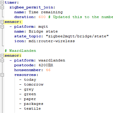

  • Merwede
  • Registratie: Januari 2016
  • Laatst online: 27-04-2025
Ben een beginneling en was al blij dat ik onlangs de afvalkalender van Waardlanden goed gewerkt had gekregen maar hij is er een aantal dagen geleden mee gestopt. Ik kan nergens nog een sensor terug vinden. Iemand een idee waar ik het moet zoeken?
Afbeeldingslocatie: https://tweakers.net/i/E0T6Fj3PhcIYdbn6PB1_2CR26Do=/full-fit-in/4000x4000/filters:no_upscale():fill(white):strip_exif()/f/image/MEKKcYTNLzp7Ck9h09KyOqCy.png?f=user_large
  • larsiey
  • Laatst online: 03-11 21:40
Merwede schreef op dinsdag 25 augustus 2020 @ 22:25:
Ik ken de plugin verder niet dus geen idee of die werkt.
In de sidebar ga je naar: configuration > entities. Daar moeten de nieuwe entities bij staan.
  • Merwede
@larsiey Daar stonden ze voorheen wel tussen, maar nu niet meer.
  • larsiey

  • Merwede
Was er al een paar dagen mee bezig en zojuist het probleem gevonden. Had in de configuration,yaml het uitlezen van de P1 Monitor vanaf een Pi erin gezet, wat overigens werkte. Deze verwijderd en de afvalkalender is weer terug. Ga me eens verdiepen hoe de configuration,yaml werkt.
  • Septillion
  • Laatst online: 08:51
Septillion
@Merwede Gokje, daarvoor had je een nieuwe top level sensor aangemaakt? Op elk niveau moet iedere key uniek zijn met uitzondering van arrays (beginnende met -). Ofwel, sensor mag maar een keer bestaand. Daaronder mag je vervolgens dus wel meerdere items plaatsen zoals de afvalkalender en de P1 uitlezen. Maar niet beide los onder het top level sensor.
  • Merwede
@Septillion Ik had al een vermoeden. M'n sensor.bridge_state van Zigbee2MQTT werkt ook niet meer. Wat op de afbeelding hieronder geel gemarkeerd staat is dus niet goed.
Afbeeldingslocatie: https://tweakers.net/i/wFdLvI7yPtgQACiz0Anqk-6mxnw=/full-fit-in/4000x4000/filters:no_upscale():fill(white):strip_exif()/f/image/kcYmIioSP5OlzKsXTG1Q4OXD.png?f=user_large
  • Septillion
Septillion
@Merwede Klopt! Gewoon de tweede "sensor:" weghalen. Misschien je commentaar even oo gelijke hoogte zetten met "- platform" maar verder de indentatie gelijk laten. Ofwel, "- platform: mqtt" en "- platform: waardlanden" moet op dezelfde hoogte staan (twee spaties naar binnen).

In de configuration.yaml maak je een verwijzing:
 sensor: !include sensors.yaml
Je maakt een nieuw bestand "sensors.yaml" aan en zet hier alle sensoren in.
Dit kan je ook doen met andere entities etc.
Ome bob heeft dit wel begrijpelijk uitgewerkt in zijn configuratie:

@Septillion Bedankt voor je antwoorden. Ik heb "sensor" verwijderd en hij was terug. Ik ben er een aantal maanden terug mee begonnen en dit toen inderdaad gelezen maar nu even vergeten 8)7
@larsiey Bedankt voor je linkjes. Om een beter overzicht te houden was ik dit al van plan en was al aan het zoeken, ga er morgen avond eens naar kijken.
