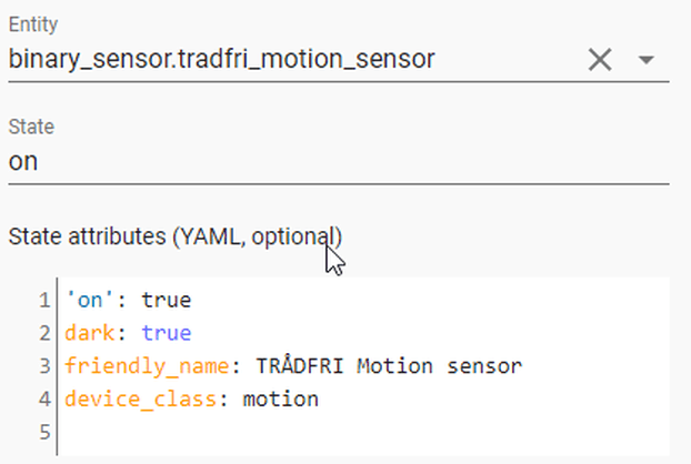

Als ik bij developertools ga kijken voor de motion sensor krijg ik dit te zien:
YAML:
'on': true
dark: true
friendly_name: TRÅDFRI Motion sensor
device_class: motion
Screenshot:
Afbeeldingslocatie: https://tweakers.net/i/7T1WnwVVX9FctZwkLB8fsJG9Wco=/full-fit-in/4000x4000/filters:no_upscale():fill(white):strip_exif()/f/image/O9QgWOKMgDBJ71uvZP1pWolN.png?f=user_large
Daar staat netjes de attribute "dark; true"

Oke, dan moet je dus true/false gebruiken en niet on/off.
Ik denk dat ze in de community dezelfde verwarring hadden als ik initieel had (zie mijn edit) en dus uitgingen van de state van de binary_sensor zelf, en niet van de attributes.
Wat probeer je overigens te bereiken met die attribute? Want zoals ik het lees (heb er zelf geen) is die attribute puur of hij de hele dag moet werken, of alleen als het donker is. Die attribute wijzigt dus verder niet als je kamer donker is, hij geeft puur die instelling aan.

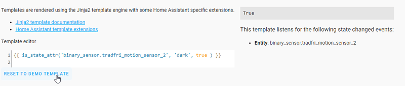

Als het goed is zou dit in ieder geval als resultaat True moeten hebben in de template check
{{ is_state_attr('binary_sensor.tradfri_motion_sensor_2', 'dark', true ) }}

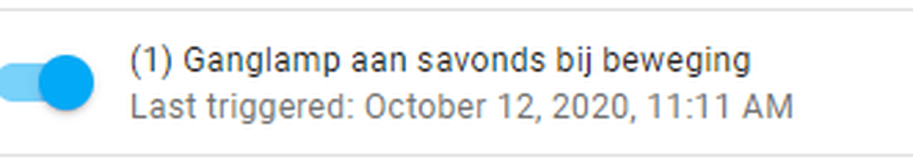

Ik snap er echt niets van.. De condition is dat de attribute "false" moet zijn, dat is die. Als ik deze condition weg haal triggertie wel. Hoe kan dit missen...
  • TheFes
  • Laatst online: 17:45
Qlusivenl schreef op maandag 12 oktober 2020 @ 11:52:
Geen probleem.
Maar helaas, de automation werkt helaas alsnog niet...
Ik zie bij de history van de motion sensor dat hij keurig detecteerd, de dark attribute staat op "true", maar de automation triggert gewoon niet.
Huh, dit snap ik niet:
  • de dark attribute staat op "true"
  • De condition is dat de attribute "false" moet zijn, dat is die.
Hoe zit het nou?

@Qlusivenl Wat als je hem via Dev tools => Tempalte checkt. Daar dus even ingeven:
Zie je dan true rechts indien het attribute true is?

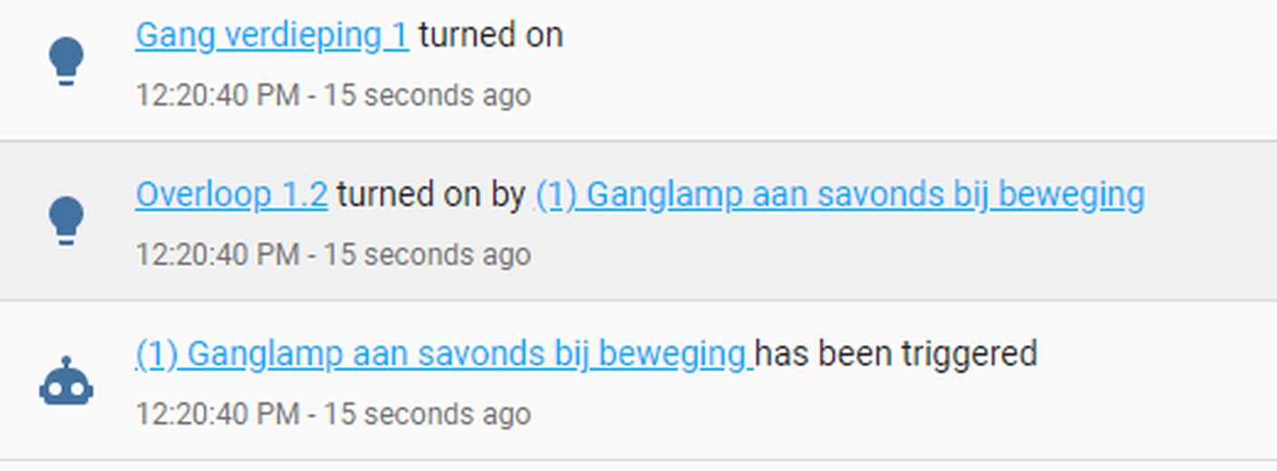

TheFes schreef op maandag 12 oktober 2020 @ 11:59:
Werkt je action deel wel? Ofwel, als je de automation test vanuit Instellingen -> Automatiseringen?
Staat er iets in je logboek (Instellingen -> Logboek)
Ja, de action werkt perfect:
Afbeeldingslocatie: https://tweakers.net/i/Bi661NbGkfw4NZwiqBpFUA63zbE=/full-fit-in/4000x4000/filters:no_upscale():fill(white):strip_exif()/f/image/LdEndXItgjEqDWcgbykWqHcY.png?f=user_large
Lamp gaat netjes aan en ik krijg een push notification op mn telefoon.
Ja, dat werkt!
Afbeeldingslocatie: https://tweakers.net/i/UcSHdRjk9Fydf485YzQOAlFMBW4=/800x/filters:strip_exif()/f/image/8MOv7sPvfHaisJ7j92zs1DNS.png?f=fotoalbum_large
Zoals je ziet, "true" geeft netjes "true" aan.
Afbeeldingslocatie: https://tweakers.net/i/PYedHzYjtPt9ZrD0hW3r17SOU24=/800x/filters:strip_exif()/f/image/GzGPck49gQ01XKdi7rVAr8va.png?f=fotoalbum_large
"false" geeft "False" aan.
Afbeeldingslocatie: https://tweakers.net/i/m-ExPDNAbsH-gVuHPJH5Gz3dpLs=/800x/filters:strip_exif()/f/image/GL6MnpMM1JYpXbGigF9j6dRQ.png?f=fotoalbum_large
maar als je wat anders invult, zoals 'test', doet niets zoals verwacht. De value veranderd dan ook niet.

Update!
Hij werkt opeens.... Ik heb niets veranderd in t afgelopen uur ongeveer. Die template werkt opeens wel, terwijl er al eerder langs is gelopen....
Ik ga later vandaag dit nog even verder testen (aka ijsberen over de gang) als ik thuis ben. Ik snap er niets van....
Ik heb namelijk een camera hangen in de babykamer en daar krijg ik een melding van als er een persoon wordt gezien (google nest cam) en die grenst aan de gang op de 1e verdieping. Er is geen enkele mogelijkheid om die kamer in te lopen zonder dat die motion sensor je niet ziet. Dus ik snap er echt niets van.
Maar het lijkt dus alsof die template werkt.
